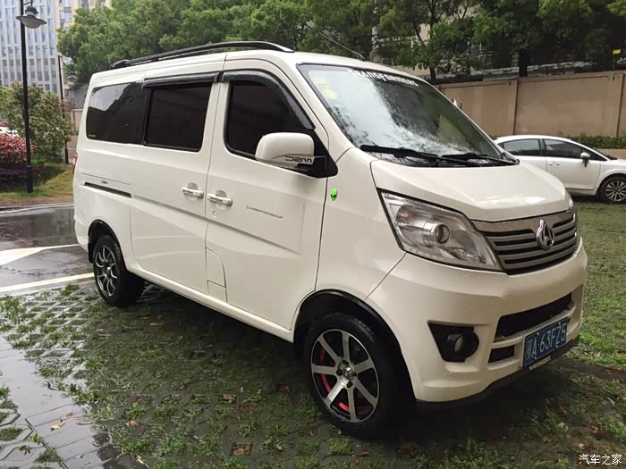

新长安之星改装16寸轮毂轮胎

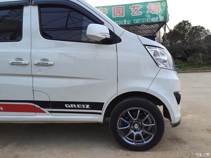

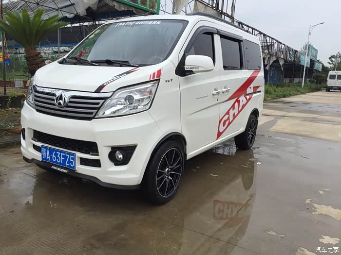

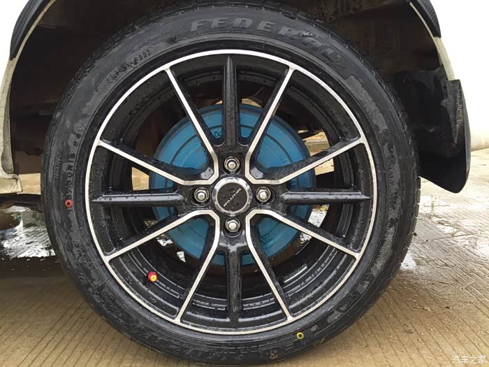

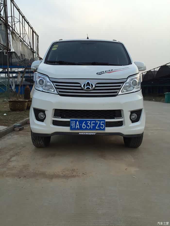

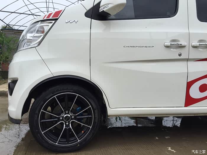

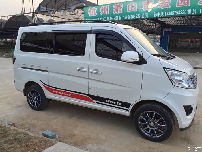

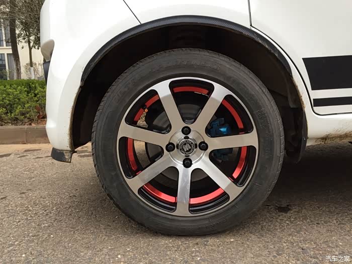

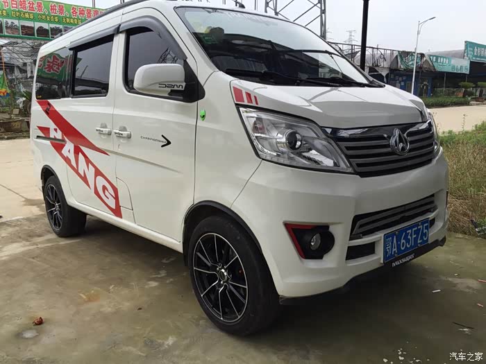

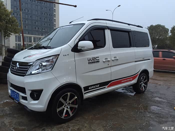

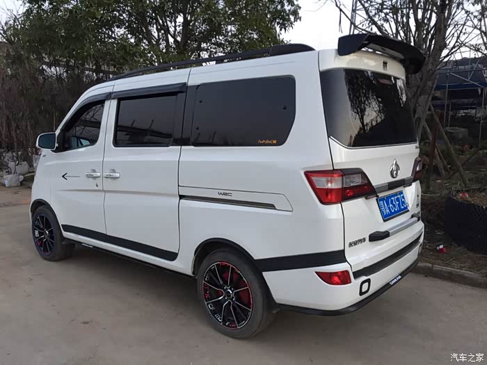

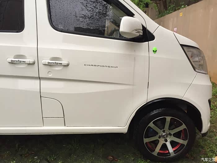

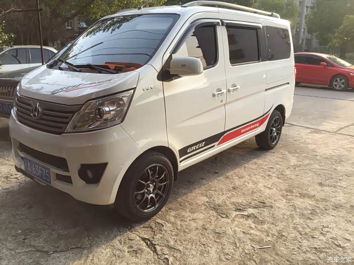

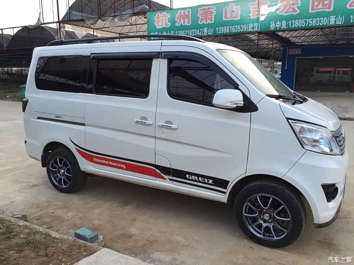

13款的新星改装了一下轮毂,原厂165/70R14,现在改装成185/55R15,改装后高速车子稳多了,轮毂改装后已经跑了1万公里了,山路高速都没问题,不过轮胎变薄过坎的时候还是劲量慢点。轮毂是在淘宝上订购的,轮毂数据15寸轮毂宽度6.5j值,偏距ET35或38的都可以,中心孔73.1,方向盘打死不会刮蹭,还有1公分多的空隙!油耗基本没变,建议想改装轮毂的车友如果想升级15寸,就选185/55R15的胎,如果想升级16寸的话,就选195/45R16的胎,因为这两种型号改装后公里数和里程表基本上不变。

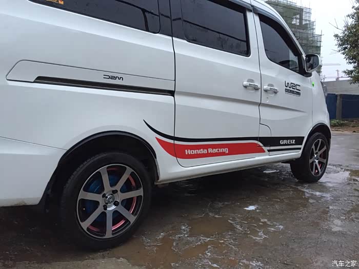

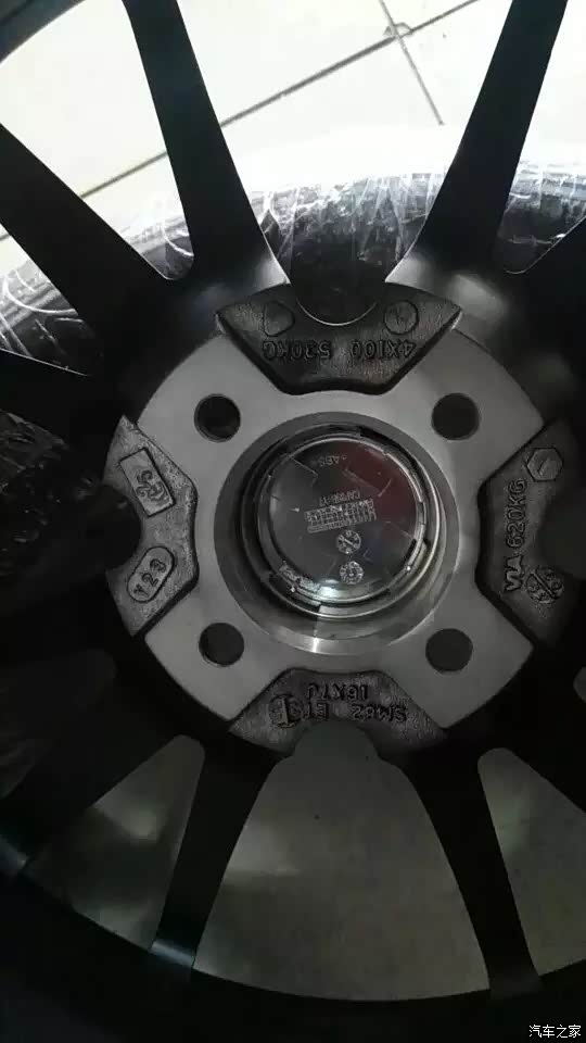

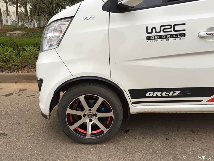

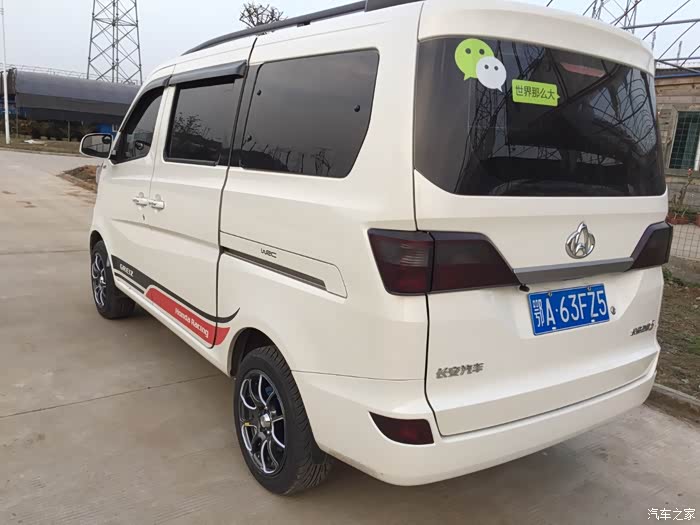

这是轮毂刚收到准备装车时拍的,,这套轮毂数据是宽6.5j,15寸4×100,偏距ET值38,中心孔73.1。

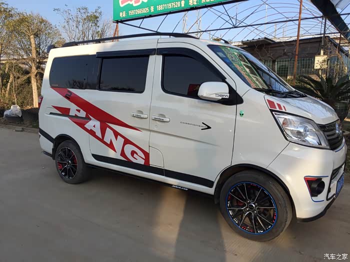

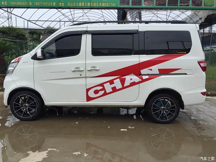

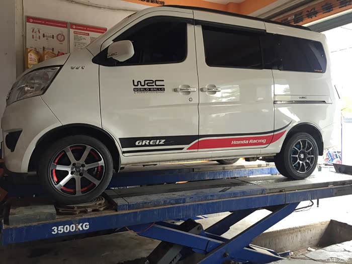

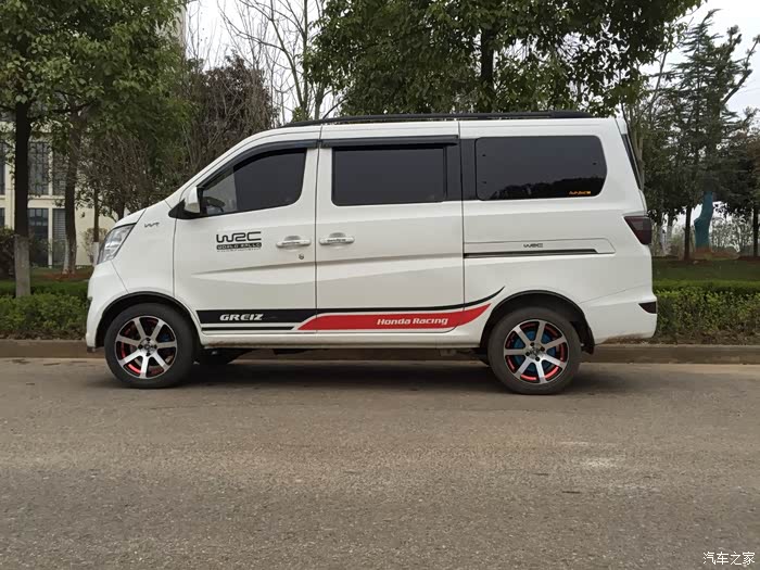

这个轮毂是改装的第二套,数据是15寸4×100,宽6.5j,偏距ET值35,中心孔73.1。

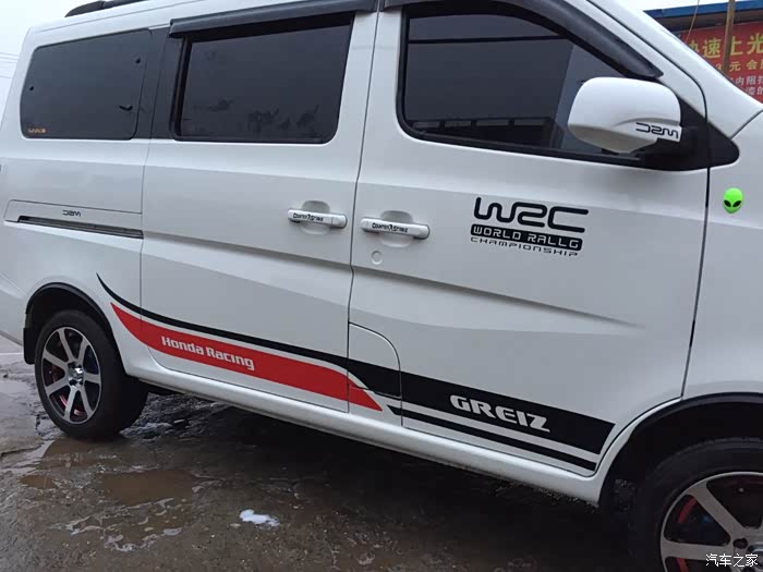

车身贴花自己贴的,喜欢的车友也可以在淘宝上根据自己喜好选择!

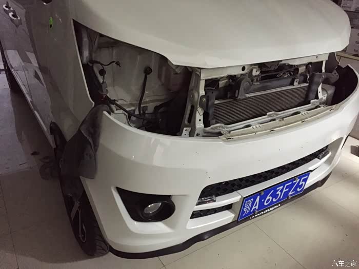

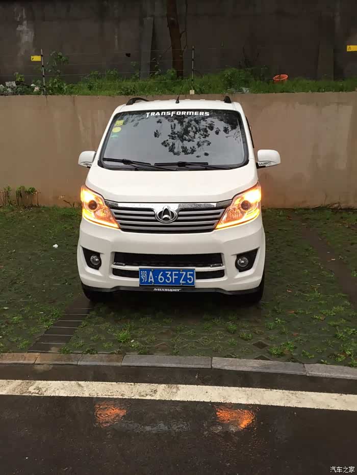

改灯进行中

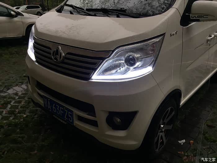

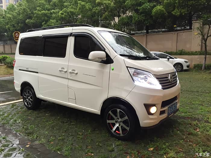

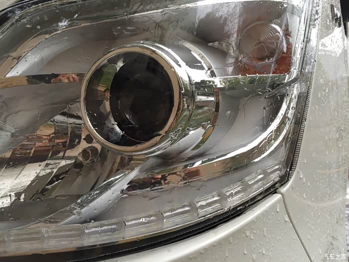

加装了LED日行灯,对雨雾天气行车安全很有帮助!
LED日行灯带双闪和转向灯功能!

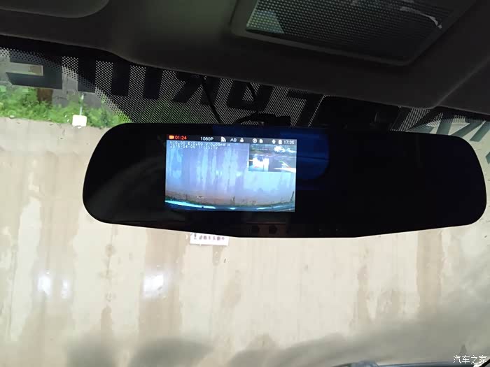

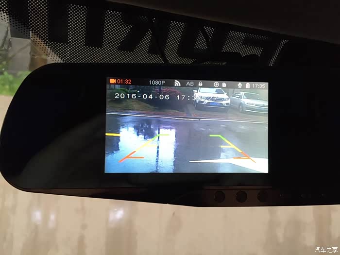

加装了行车记录仪,还原事故真相,带倒车摄像头!建议车友们都可以加装一套。

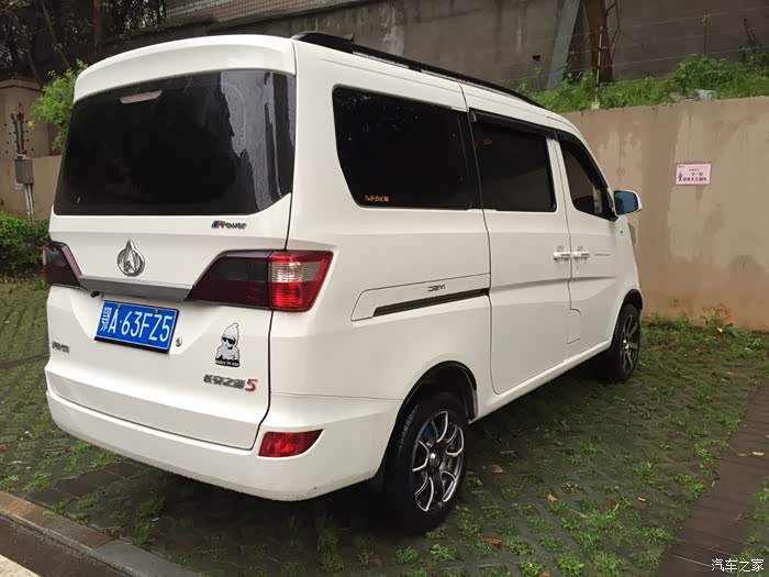

车窗中断D柱自己贴了黑膜,感觉比原来好看点。

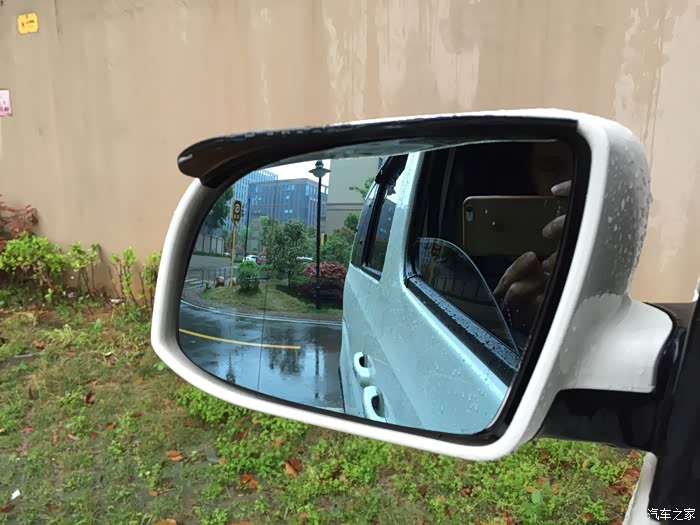

后视镜改装成了曲面蓝光镜片,可视角度增大,可有效防炫目!

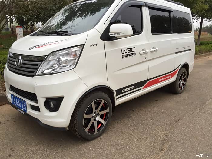

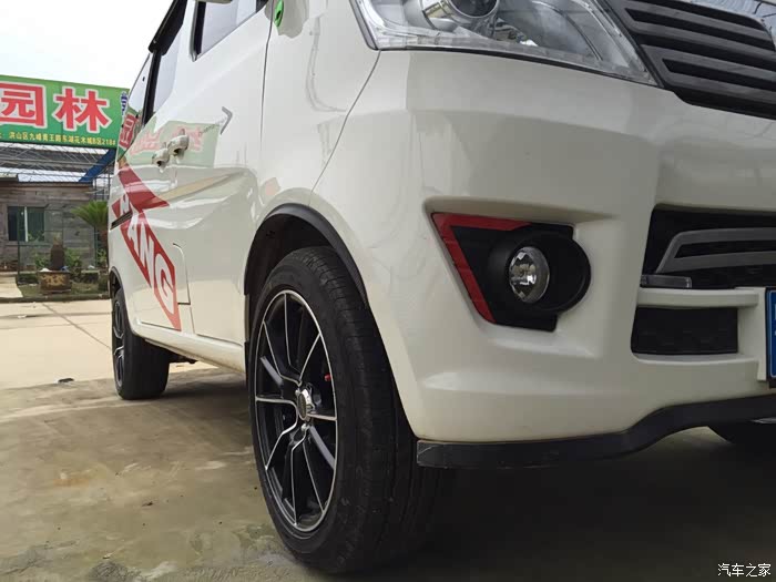

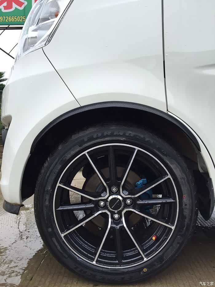

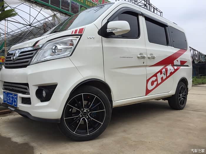

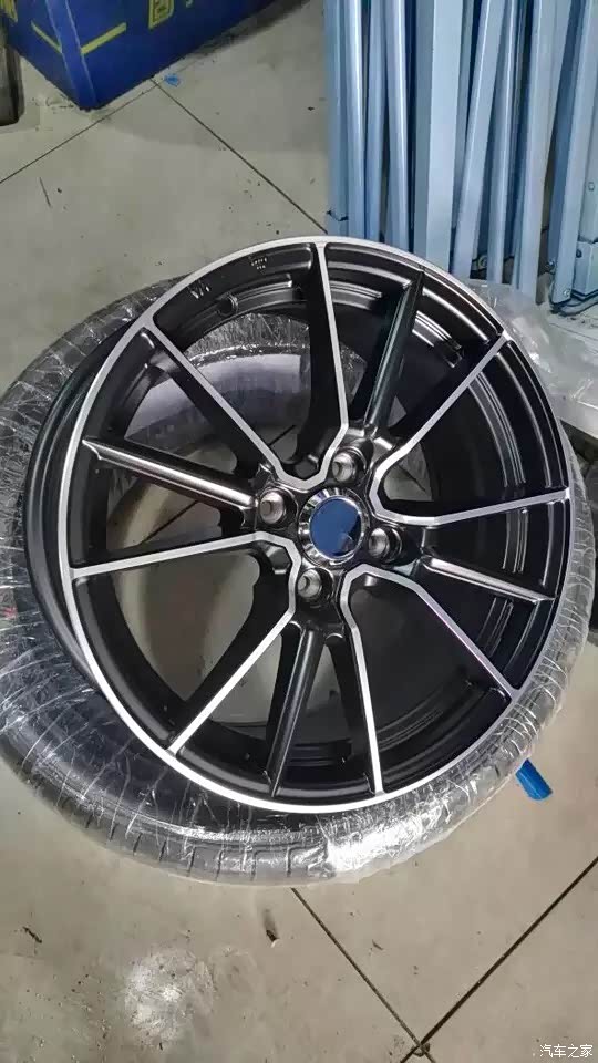

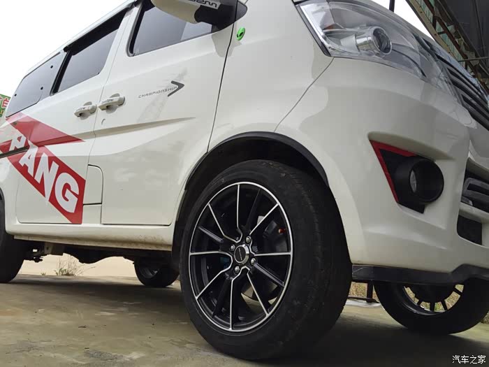

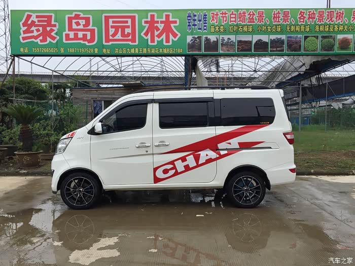

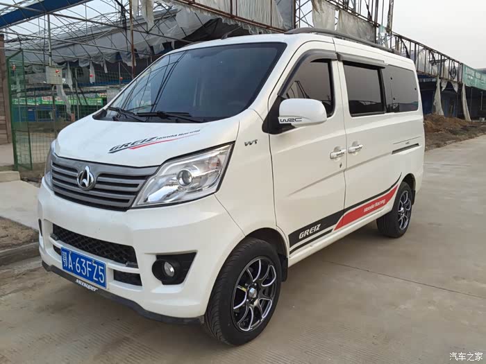

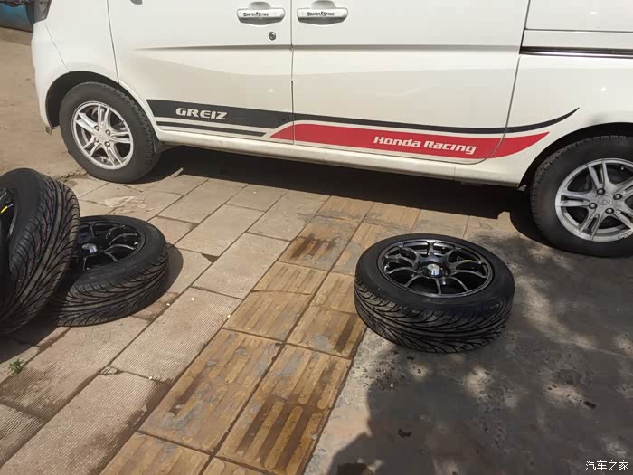

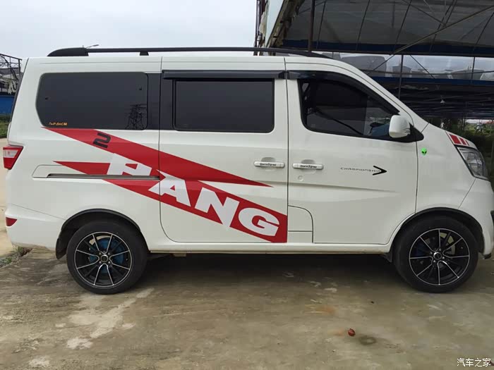

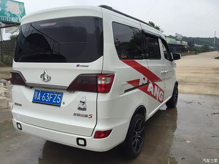

新星继续改装升级16寸雅泛迪轻量化轮毂轮胎

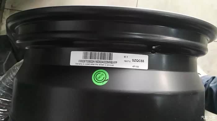

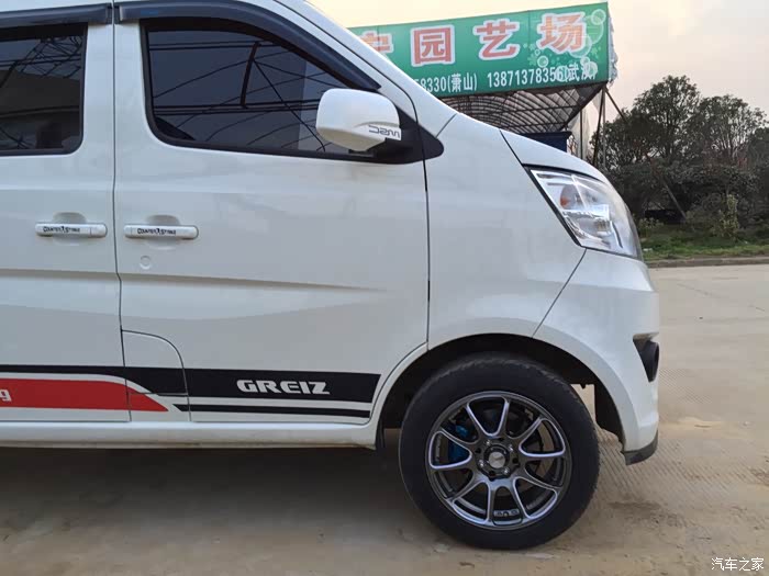

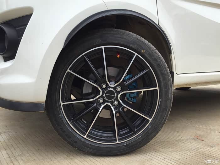

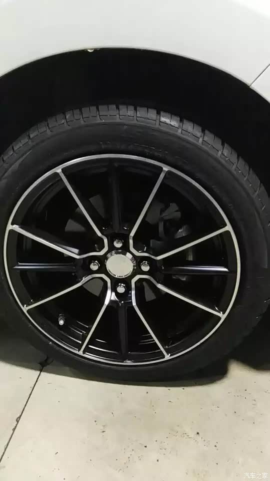

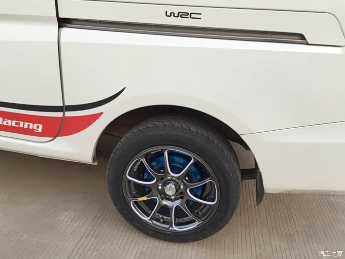

正品雅泛迪轻量化轮毂,670元一只,轮毂数据16寸4×100、7J、偏距ET35、中心孔67.1、

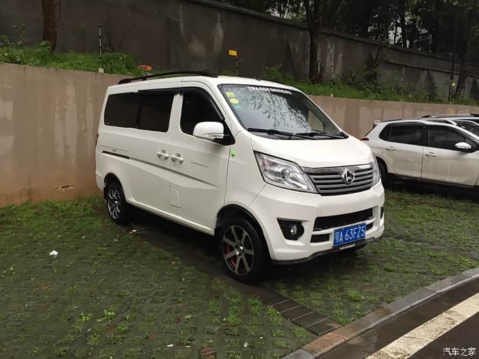

邓禄普195/50R16的轮胎,装上很漂亮,我的新星换装了14寸15寸16寸轮毂和胎,试验证明改装16寸的话装195/50R16的胎最合适,改装16寸的话也可以安装195/45R16的胎,只不过扁平比会小一点,个人感觉装50的好些!
轮毂数据
雅泛迪的品质真心不错

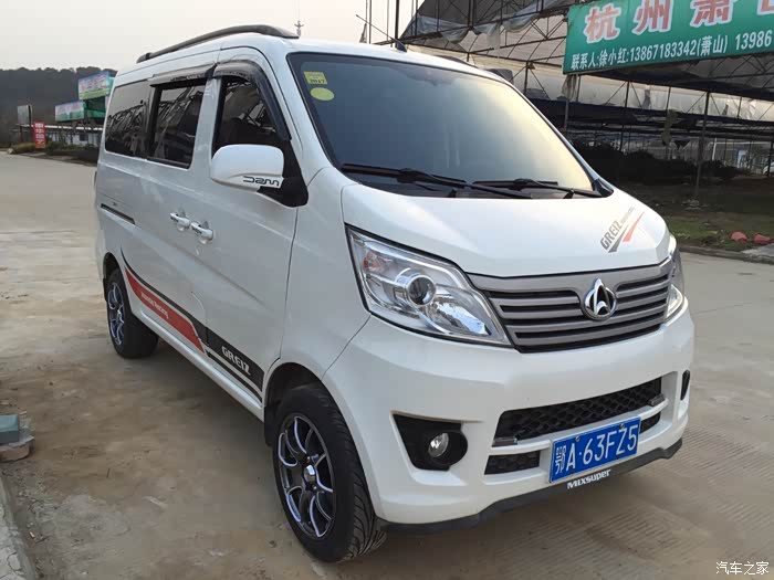

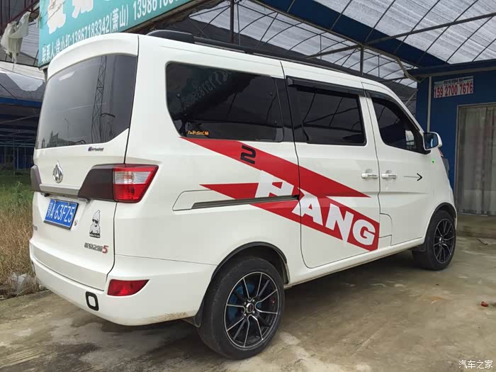

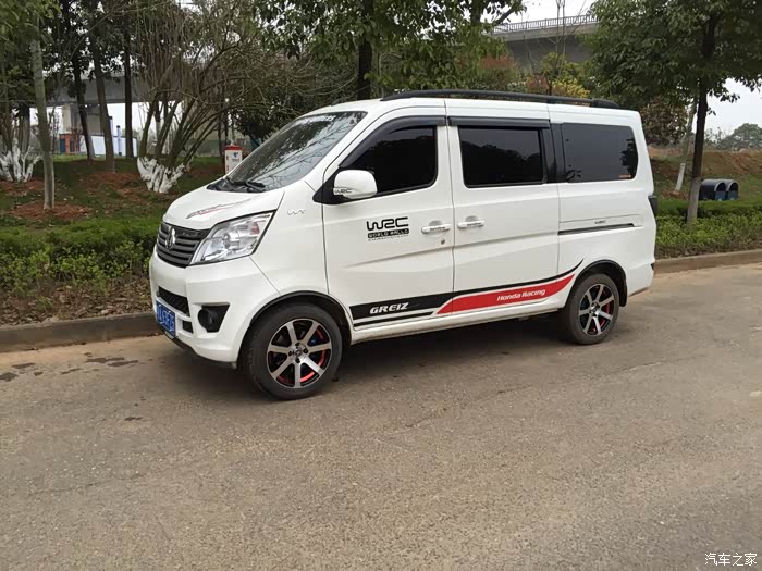

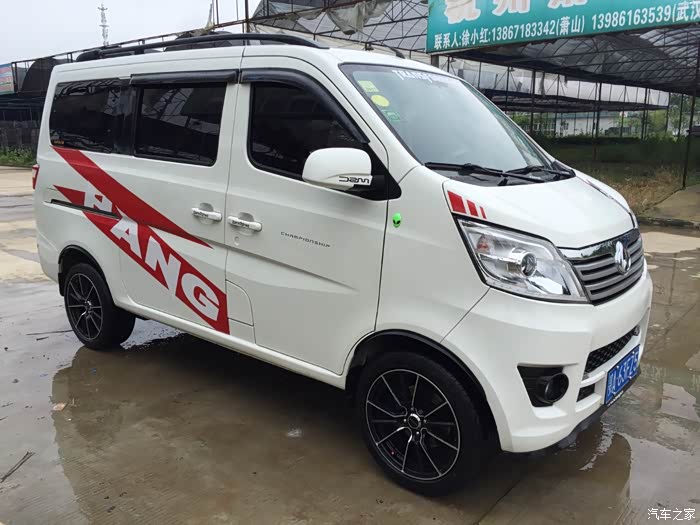

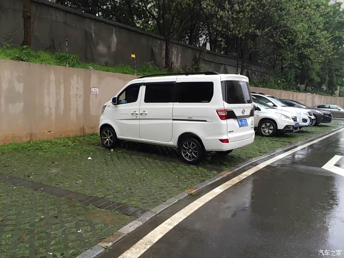

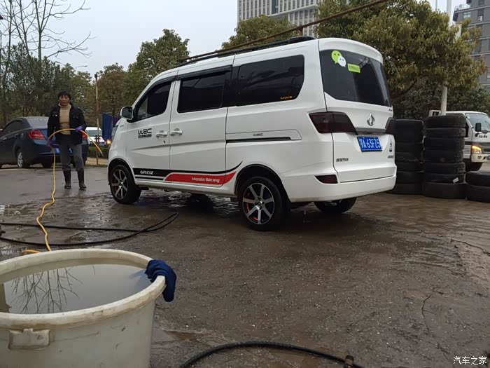

车身贴花自己上新装了,变换下味道!

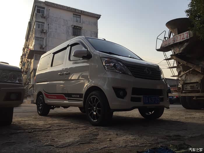

比之前改装的15寸大气多了有木有!
黑色轮毂配白色车身也蛮好看的!
装上整个车轮与车身的间隙小多了,感觉比较饱满!

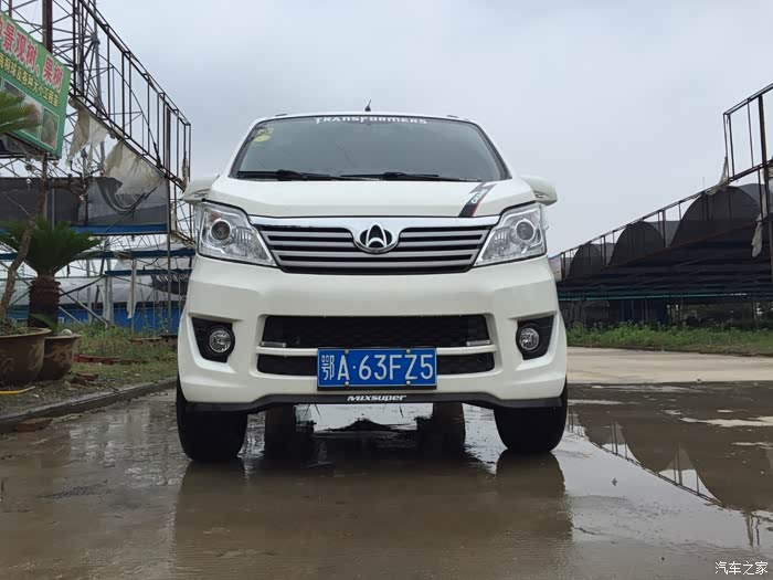

本人是做工程苗木生意的,车子平时用来送送工人,没怎么拉货,要是常拉货的朋友想改装轮毂胎,建议就升级一寸到15寸,选择15寸4×100,6J或6.5J,ET35或38,中心孔73.1的数据轮毂,可以选装185/55R15或195/55R15的胎,拉货的朋友可以选择185/60R15的胎,这几个型号我都试过了比较合适并且不会擦到叶子板和轮拱。
16寸配195/50R16的胎,方向打死也不会擦到,要注意的是不管轮毂轮胎怎么变,整个轮子的总直径和原装轮子保持一致或变化不大就行,这样才能保证公里数没有误差!
新上的贴花还比较好看,就是比以前的花要负责花哨点!
装上16寸大脚跑了几百公里了,总体感觉非常棒,优点1、整个车身高速和过弯时比以前15寸更稳些。2、过减速带比之前15寸好像弹跳和震动相反舒服了不少,安理论轮毂增大轮胎变薄舒适度会下降的,个人推测可能是轮毂轻量化的原因。3、16寸比之前14寸15寸更饱满美观了。4、刹车的性能好了些!缺点:1、刹车片的寿命短了。2、油耗更以前百公里增加了一个油左右。3、载重能力下降了不少,但正常载7个人一点问题都没有!4、动力有所下降,但不大,只是反应在起步阶段有点,只要车动了后续加速跟以前一样。

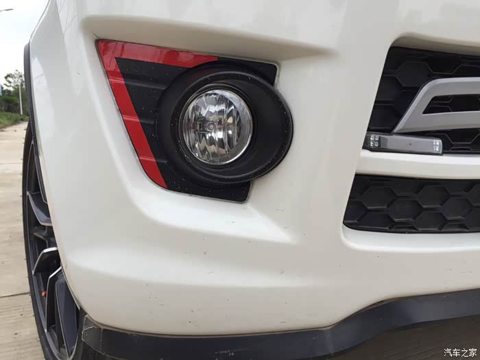

雾灯红色小牛角是自己用多余的贴花纸剪裁贴上去的,感觉比较战斗!

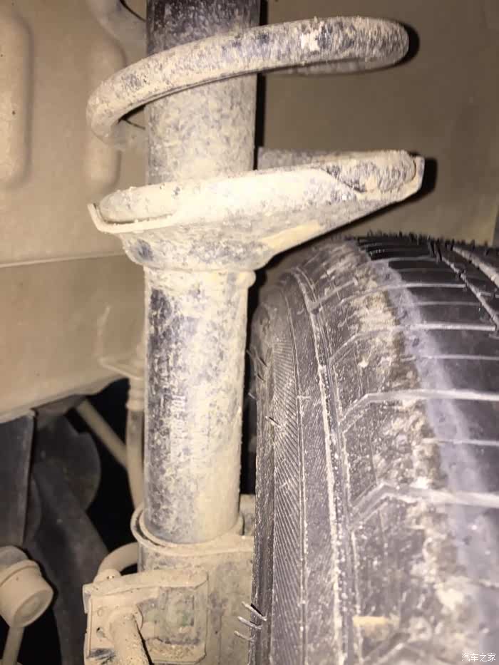

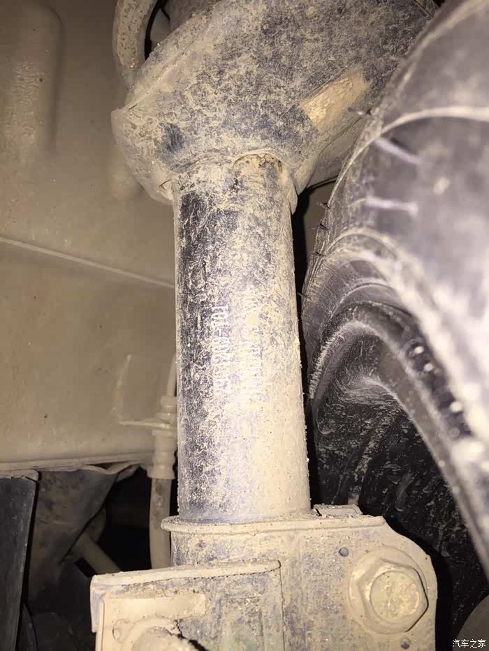

16寸195胎装车后前轮的胎壁会隔减震杆比较近,但是不用担心,减震弹簧托盘下段是死的,没有活动上下行程,只要不会擦到还有距离就没事!

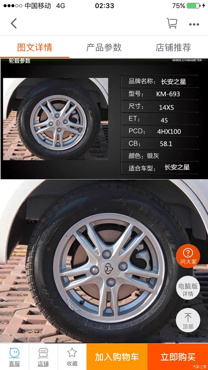

这是原装轮毂数据!要注意的是在改装轮毂后轮毂的中心孔直径会有变化,需要用变径圈把数值变的和原装58.1一致就没有问题!

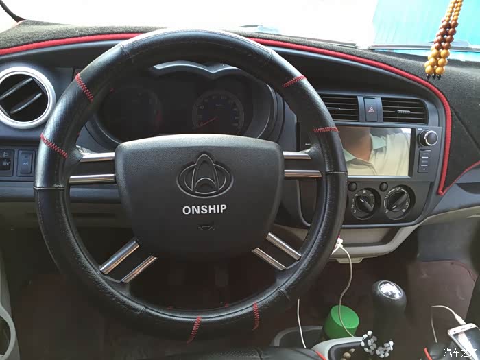

方向盘自己贴了装饰亮条,感觉比以前好看多了!

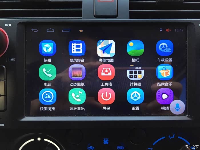

看坛里的车友好多都加装了DVD导航,前些日子就自己动手安装的一套智能影音系统,因为是无损安装所以装起来都还比较简单。
这套是无碟机,相当于就是一台平板电脑,只要联网就可以当平板用。导航、倒车影像、手机互联等都具备!
装中控的时候索性就一起加装了一套漫步者的喇叭和低音炮!效果真心的好,影音娱乐也丰富了不少,咚吱咚吱开车的心情自然好些!

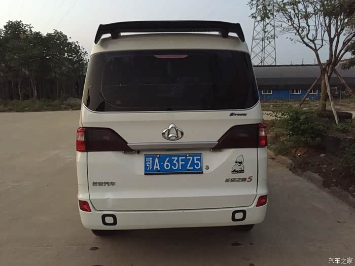

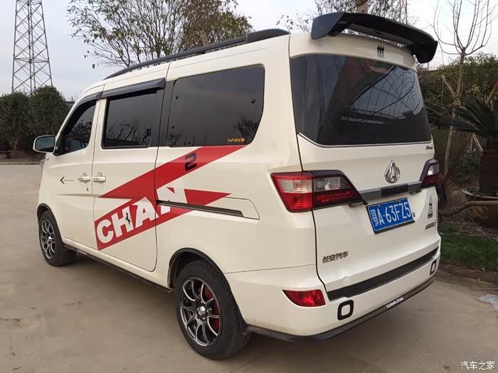

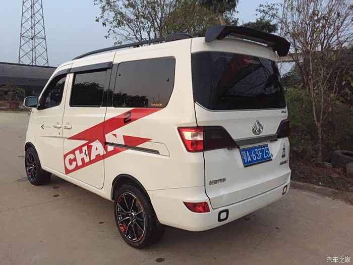

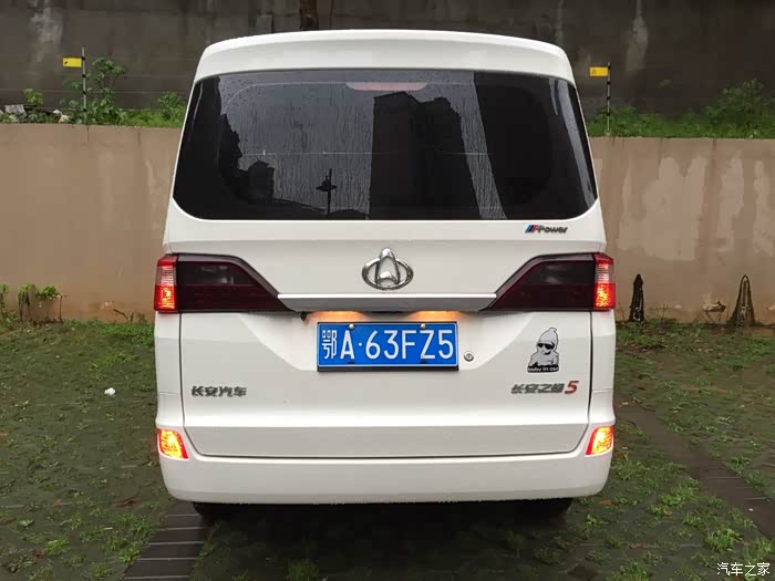

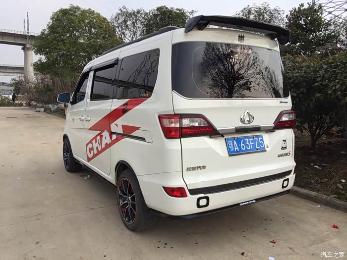

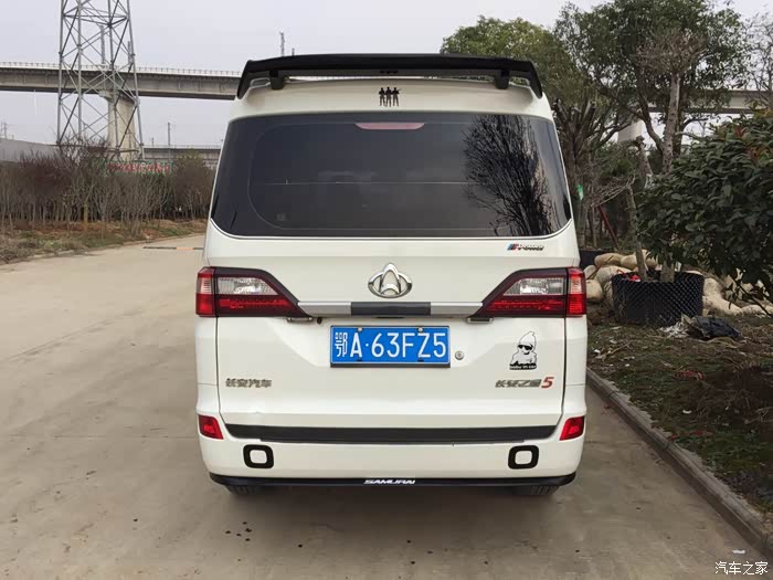

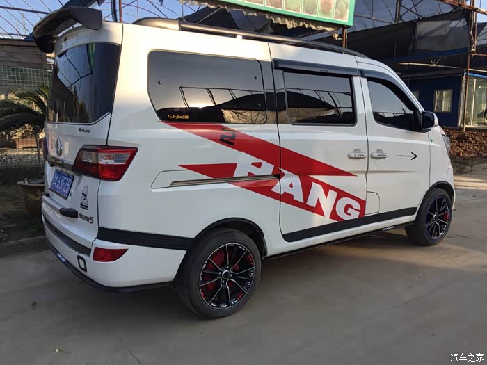

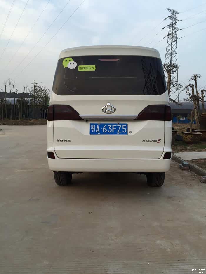

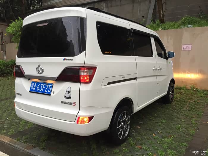

之前感觉车尾空空的,索性就加装了一套通用型的尾翼,装上没有任何违和感!感觉不错!
这是最终的改装目标!上次的贴花就是要厂家照这个图设计的,可黑色部分被我贴坏了,所以只留下了红色部分。
门尾加贴了3M仿碳纤维胶条,主要是防止开启后门时划伤,也比较好看。
索性侧门也一起贴了!
后门还改装了铃木北斗星的铝合金拉杆,和现在很流行的塑料前后侧小包围!

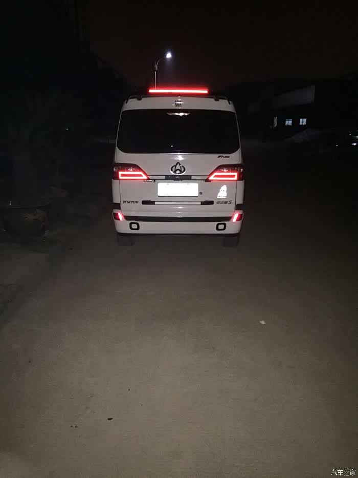

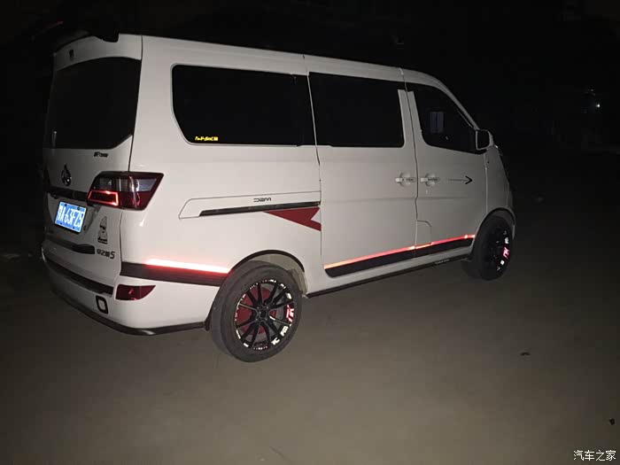

车尾和侧面加装了光条,晚上开车会安全点也比较好看!

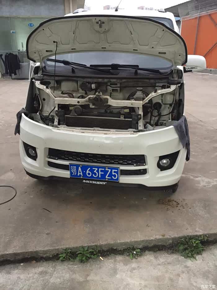

在网上科普了不少动力改装知识。动力改装当然要在安全和耐用的前提下进行。
星5的发动机和新星基本一样,我这台星 5是VVT发动机,油门不是传统的拉线试油门,是电子油门!

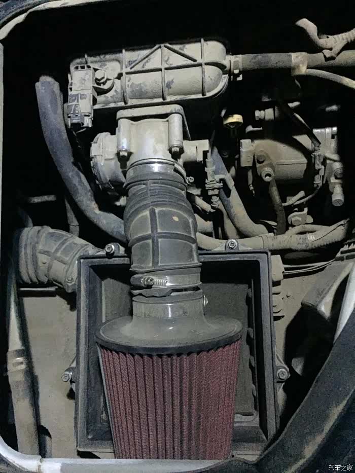

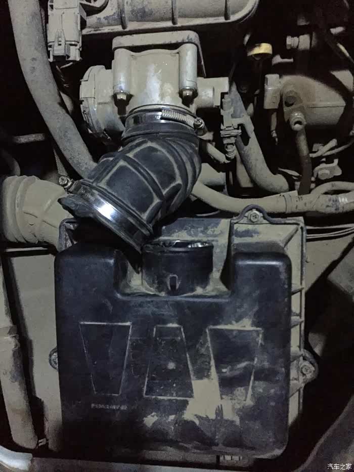

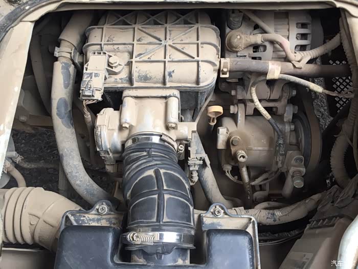

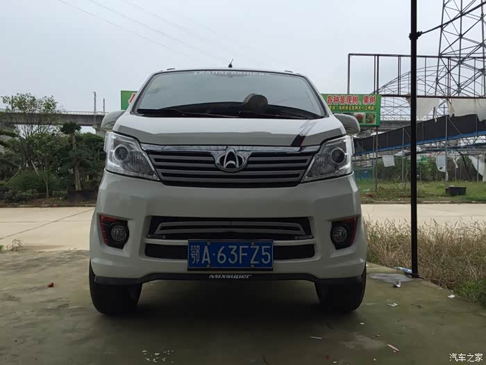

首先改的是进气,在空滤管口和节气门的位置安装了一个6MM的螺旋式进气安置。
配合安装了冬菇头,加大了原有进气量,行车电脑会自动检测进气量配合气缸燃烧所需油量,达到动力争强的效果!试车后感觉还不错,并且冬菇头的进气声在急加速的时候特别销魂。

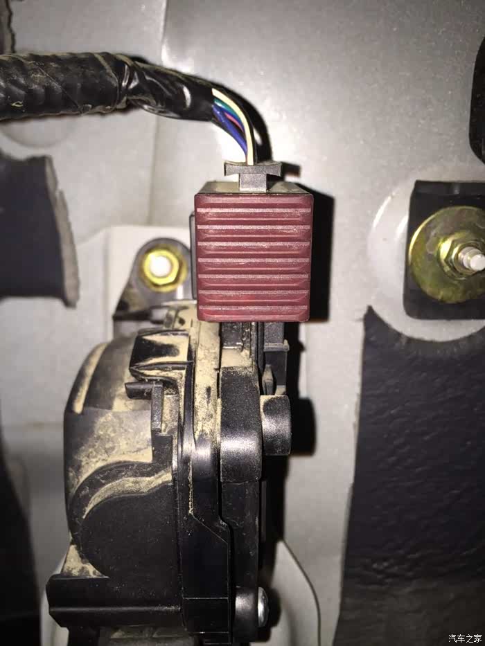

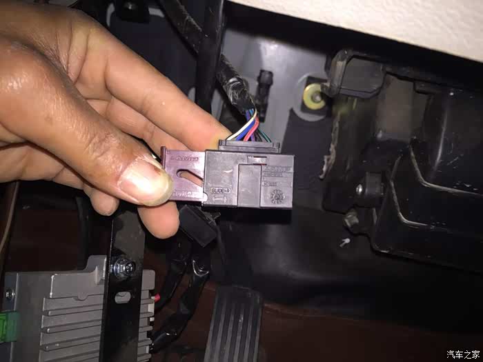

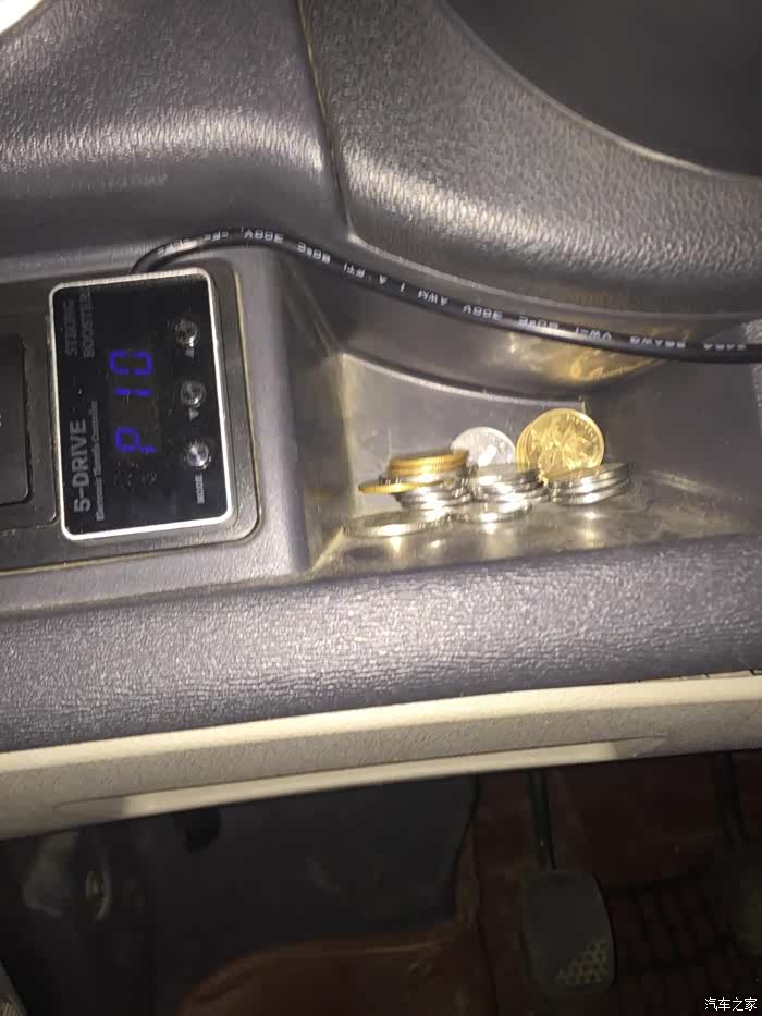

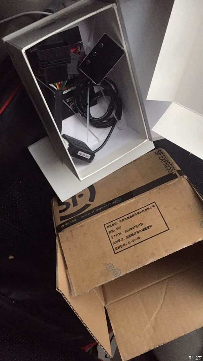

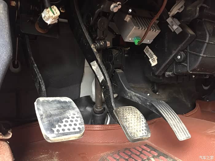

因为是电子油门,所以配合改装了一套电子油门加速器,4种调节模式,原车模式,P1节油模式,P2运动模式,P3赛车模式,特别是赛车模式油门响应非常快,起步油门离合要配合的非常好,油门轻轻一踩就直接3000转往上了,我这面包车都可以直接烧胎了感觉!这个加速器的原理就是在原车的油门踏板和电子节气门信号线之间加装一个可控制主机来通过几种模式调节油门响应的灵敏度。用后感觉还是蛮实用的,以前原厂设定值很低,所以油门响应比较慢,油门踩下后反应速度有间隔,所以起步肉!
后来加装了方向助力,自己安装的没来得及拍图。用起来真的很轻松,一个手就足够了。

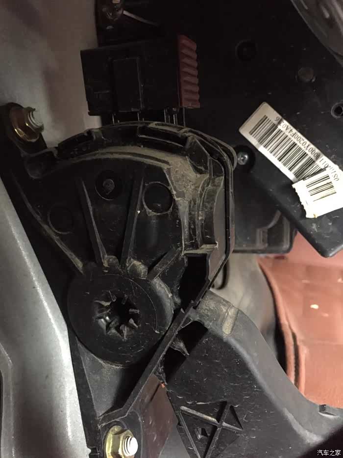

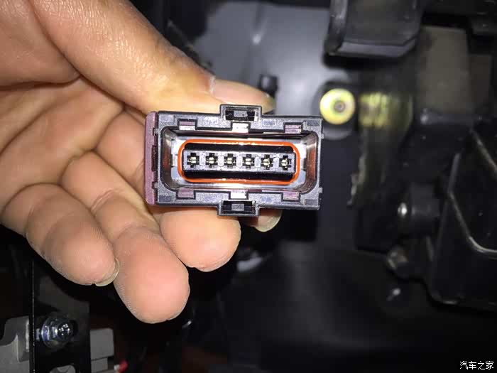

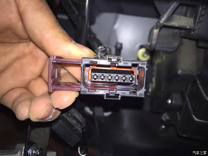

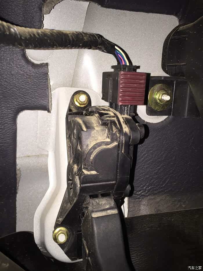

电子油门的新星油门踏板是塑料的,上方是一个电子插口。
这个是电子油门加速器套件

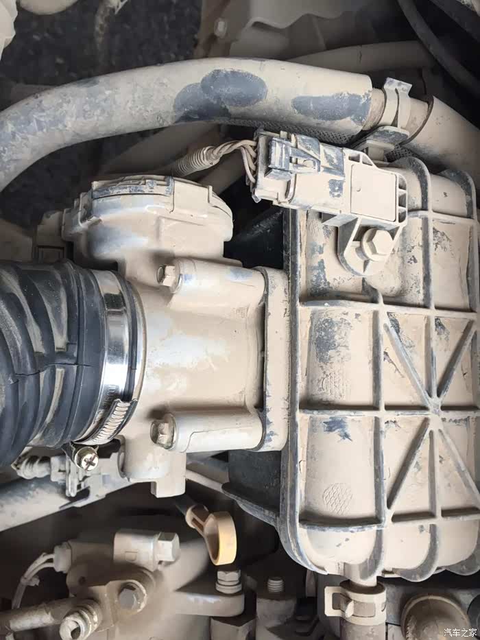

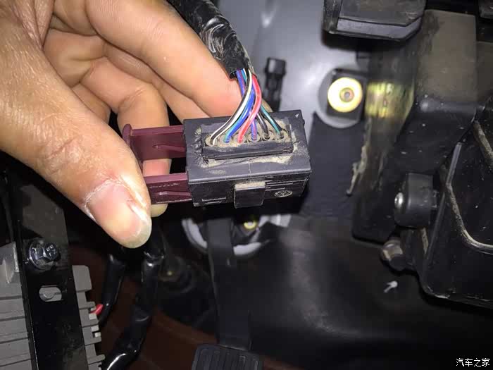

拉线油门的新星发动机节气门附近是有个刚线阀和拉线簧的,电子油门节气门左边是一个电子控制盒

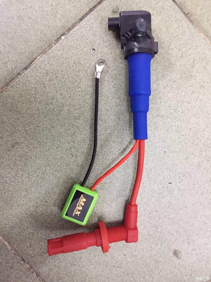

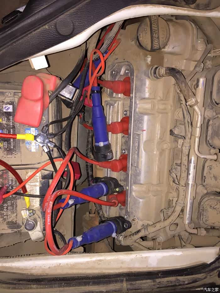

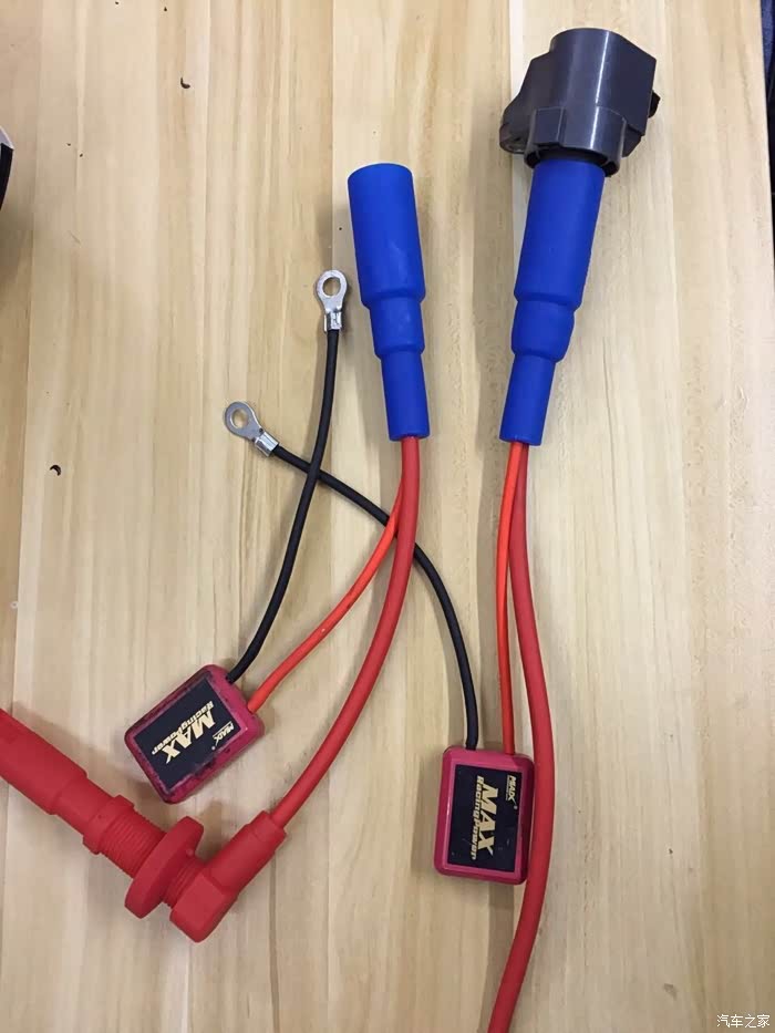

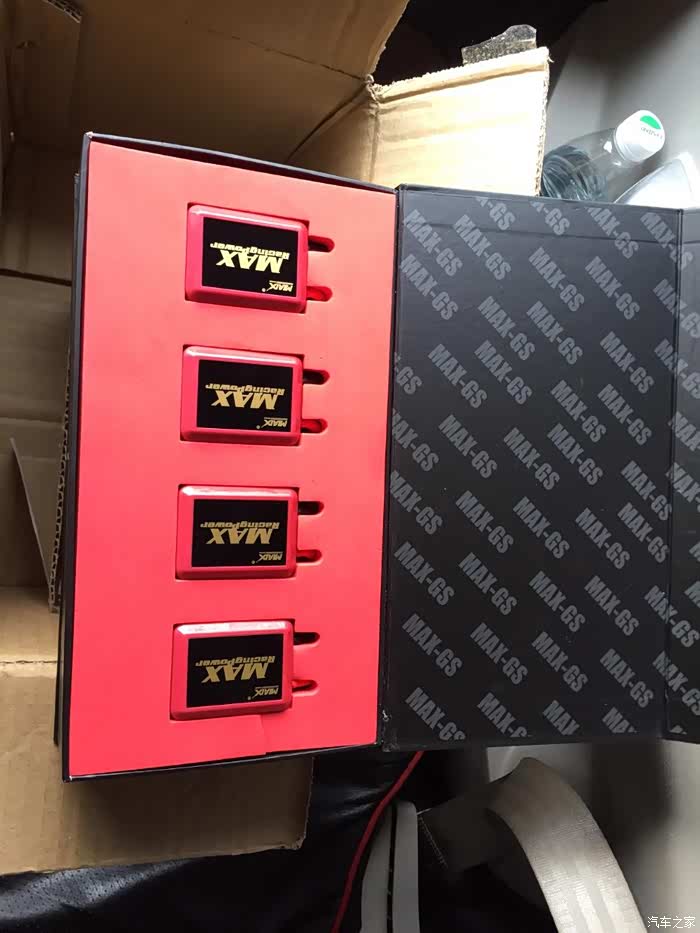

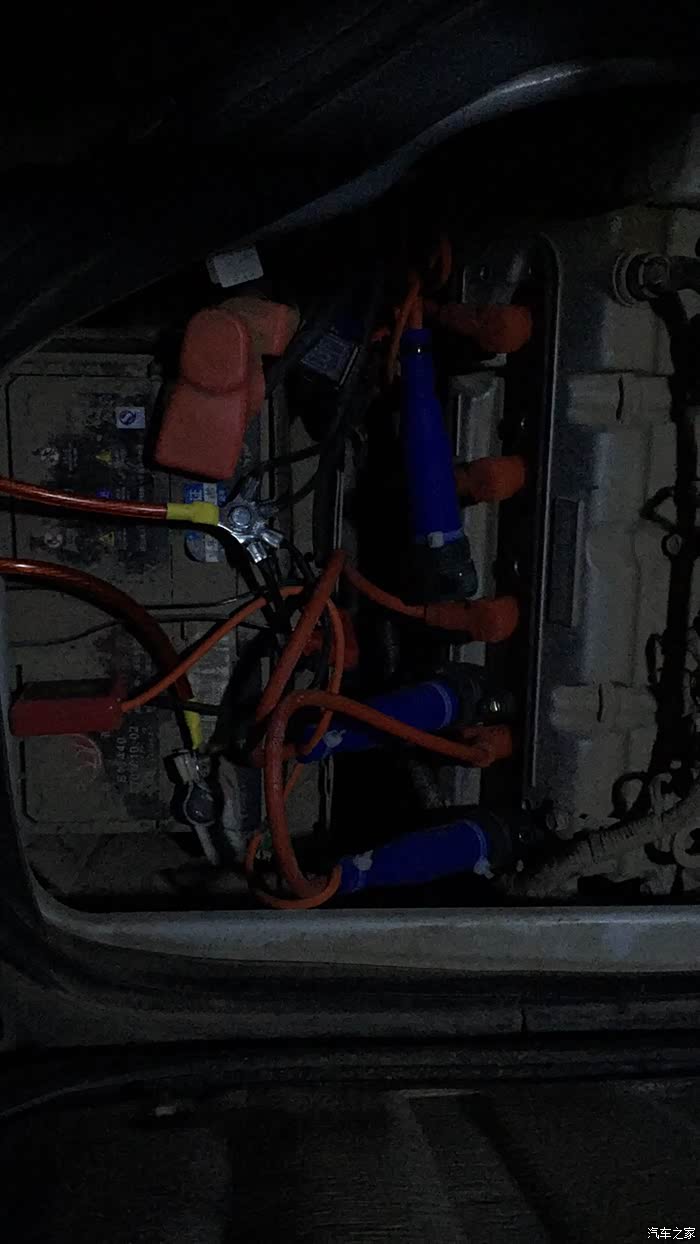

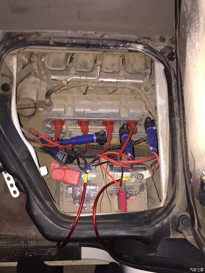

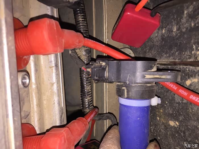

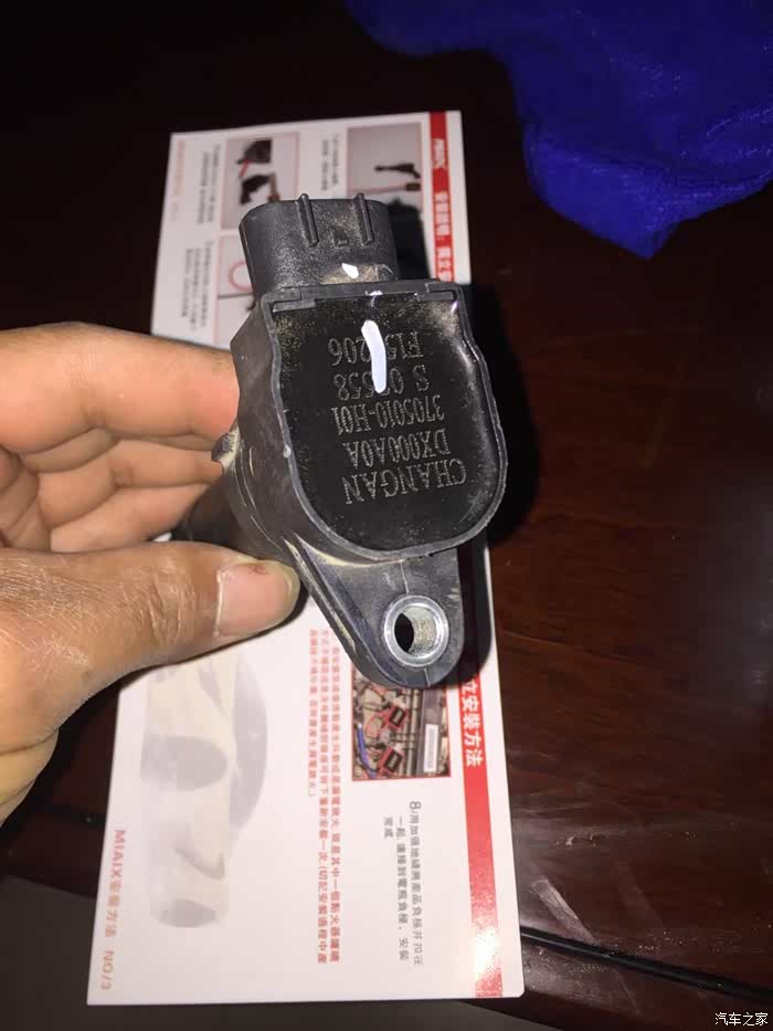

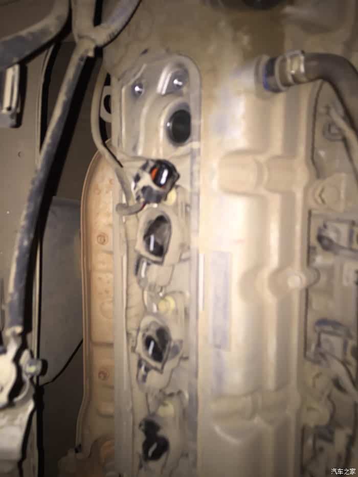

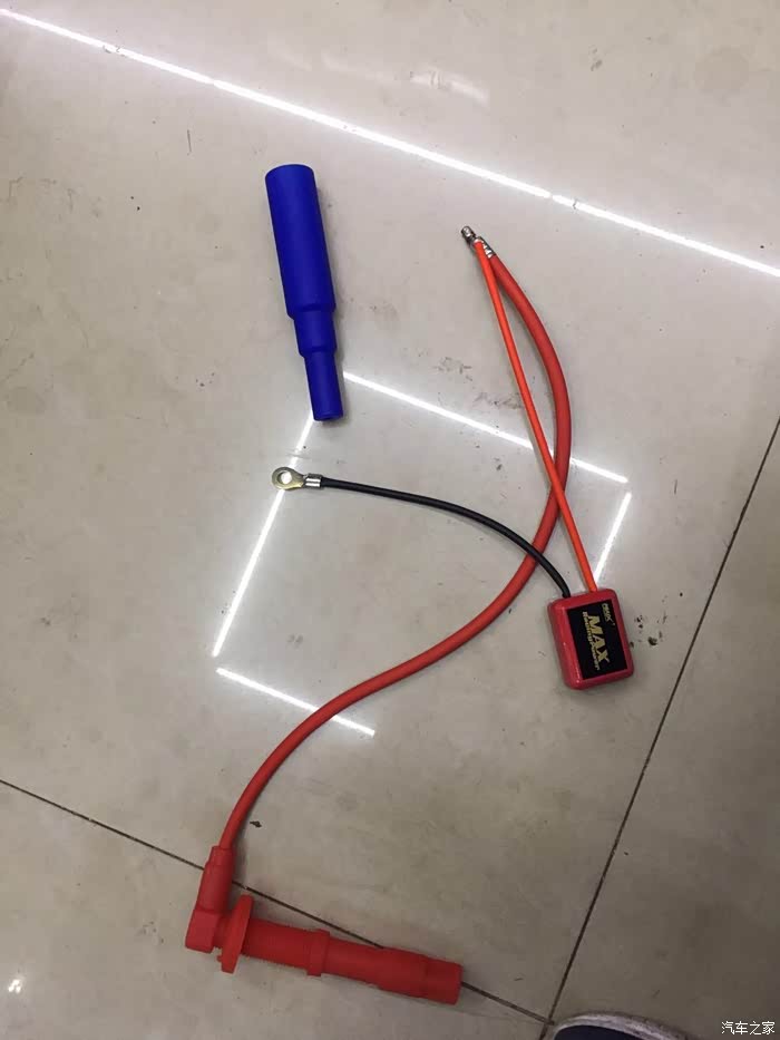

进气量增大后为了配合更好的动力输出,又加装了一套MAX的点火增强器套件,可以加大气缸燃烧效率,增强动力还可以减少积碳的产生。

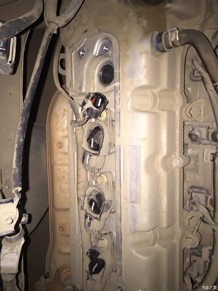

这是新星的高压线圈

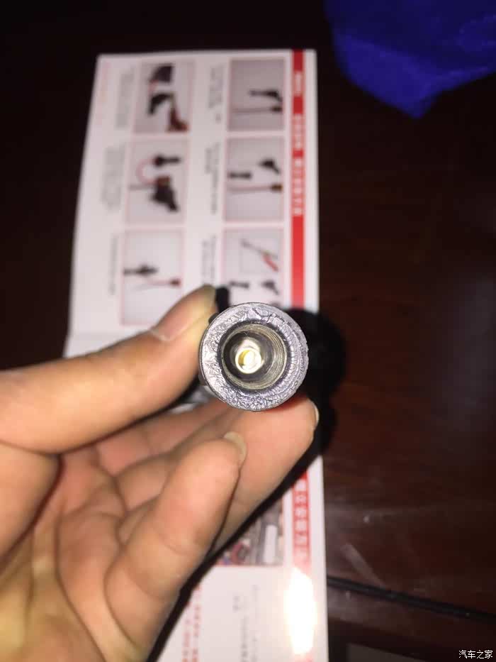

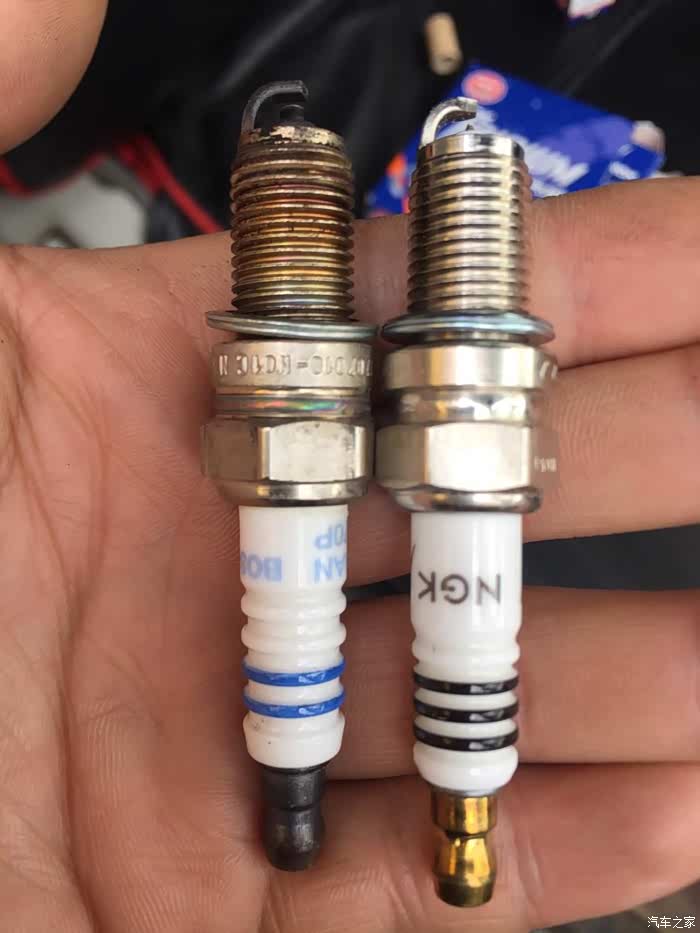

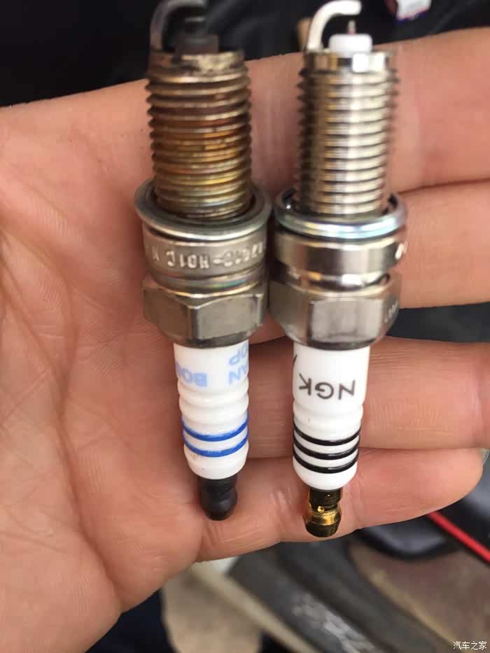

为了提高点火增强器的效能,我同时更换了NGK的高性能火花塞来配合工作!

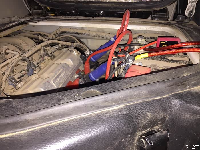

把点火增强器串联在线圈上在插回机体!
点火增强器所有负极打电瓶负极!
整套改装产品安装试车后效果还是比较理想的,车子比以前动力好了很多,我16寸前195后205的轮子现在加速也杠杠的!
