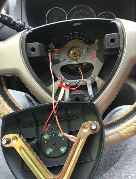

1、接触点
当时也没想太多,以为是接触点老化,有铜锈导致接触不良,然后我把他拆了,在楼梯上把3个接触点都磨亮了,装上以后,发现可以用了,好吧,我以为我已经解决了问题
2、游丝
以为游丝里面喇叭这根线出问题了。因为我的小三是不带气囊的,所以游丝只用了一根线,然后我又用了一根线并联了一下,如图所示,都是两根线。第二天试了一下,又不行了,果断买了个新游丝,尼玛,还是不行,并且我还用万用表打了一下,电阻都是一样的,不管怎么转动,这时我确定不是游丝的原因。
3、搭铁
好吧,我发现了,最不可能发生的地方然户它就是问题的关键。大家看一下箭头的地方,其实这个是塑料的,以前喇叭的搭铁就在1这个地方,虽然有螺丝连接到下面,但中间毕竟隔了一层塑料,这就是喇叭时灵时不灵的原因了.
大家应该发现了,我把搭铁这根线接到2处了,并且在3处也并联了一根线,这样就保证了不会接触不良。
用了大半个月了,一直没出过问题,终于解决了。

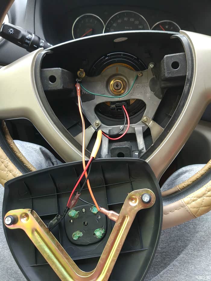

1、接触点
2、游丝
3、搭铁
接触点
两根线
搭铁
