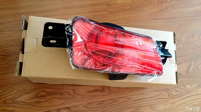

做为2013款408的一员,很长时间没有发帖子了,但是论坛还是经常上来看的,呵呵!
年前的时候出去吃饭,在饭店门口倒车的时候,倒车雷达正常工作,但还是碰到旗杆的墩子上了,把右后雾灯罩儿给碰碎了
,由于灯罩不能单独更换所以只能换右后雾灯的总成了!
从过年就一直忙东忙西,媳妇又生孩子,所以换雾灯的事就拖到了3月。起初想到的是四儿子,上来就说230!加上去四儿子的油钱和高速钱60左右=290! 我只能对四儿子说:我去年买了个表!!!
于是乎打起了自己更换的注意,坛子里一查,果然有前辈已经自己动手更换过!一个是拆了后杠的(工程有点大,较复杂);一个没拆直接躺车底下更换的操作相对简单! 研究之后,决定采用不拆后杠直接车底更换的方法! 马云那买的右后雾灯总成,包邮65,材质杠杠的严丝合缝,绝对的原厂品质!还有京东秒杀的工具一套,原价240,秒杀99,还有自家老睡袋一个! 一人30分钟搞定!难搞关键之处是把新的雾灯总成塞进位置里,由于上有后钢梁,下有后杠边,强挤实在不行,想起前辈帖子说从左边塞入,掰着点后杠下边,尝试2次成功!后打火,通电,雾灯正常亮起!OK,大功告成!!!!
照片均为LG G3手机拍摄,效果请车友包涵啊!!后续还想折腾点:火花塞+H7近光灯泡,后续再说吧!想起毛爷爷的话:自己动手丰衣足食啊!!!

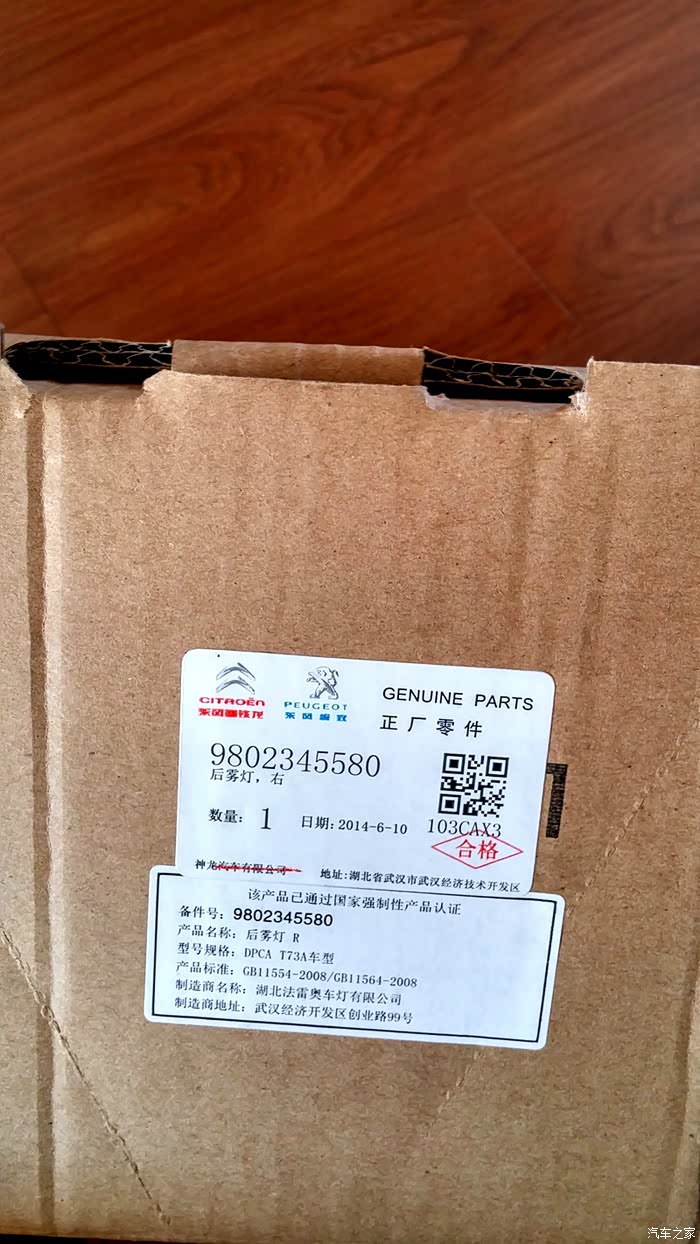

雾灯外盒
右雾灯正面

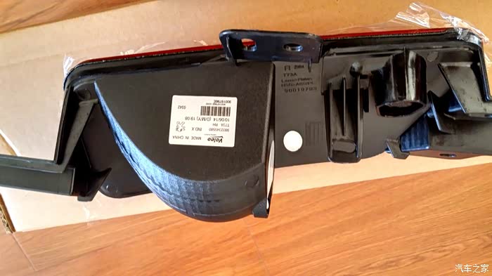

右雾灯后面

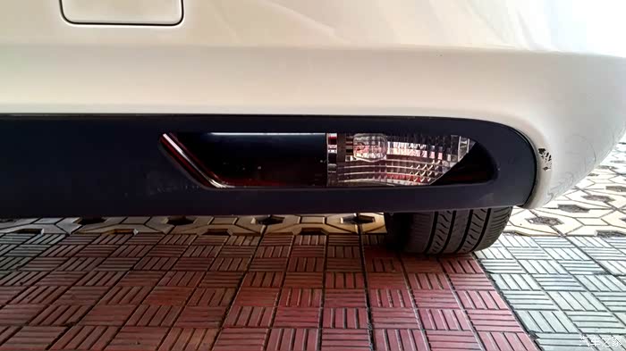

原车破损状态(还好灯能正常亮)

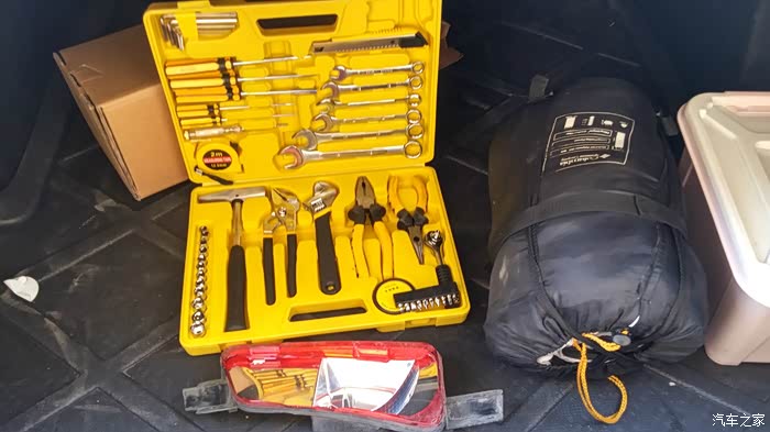

工具+睡袋+旧雾灯

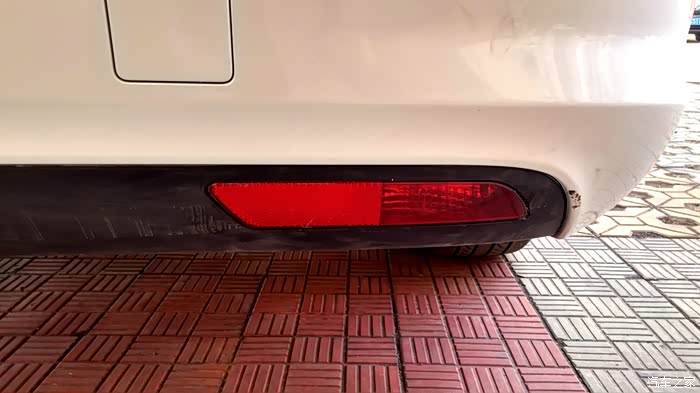

新灯上镜,严丝合缝!
打火通电,测试正常!

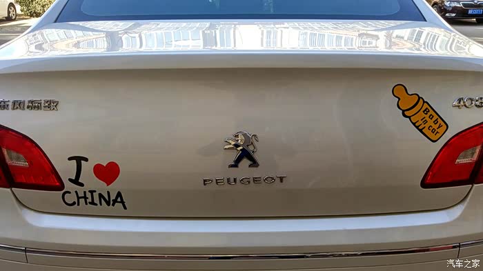

绣尾部车贴!
