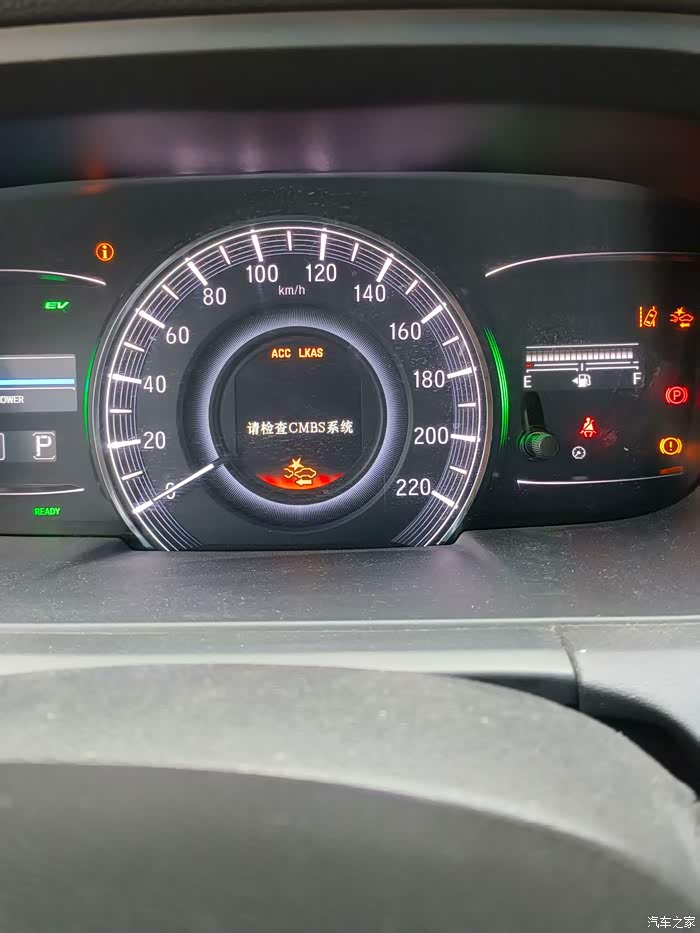

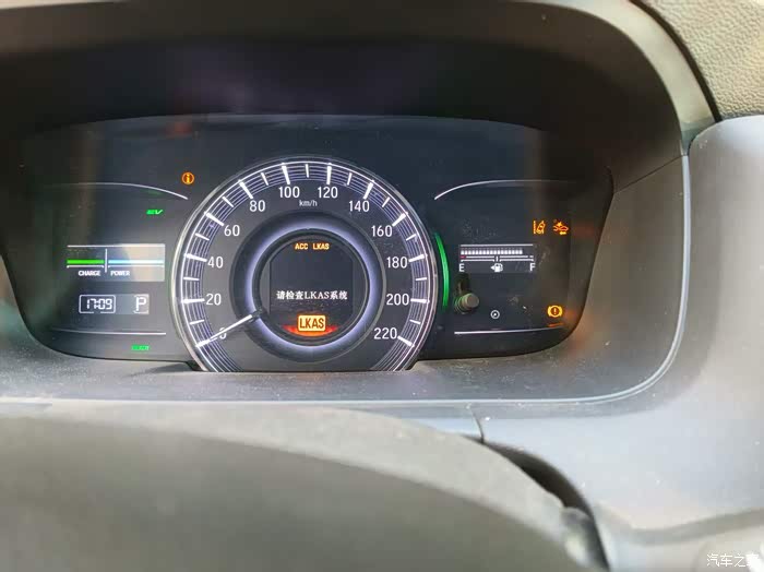

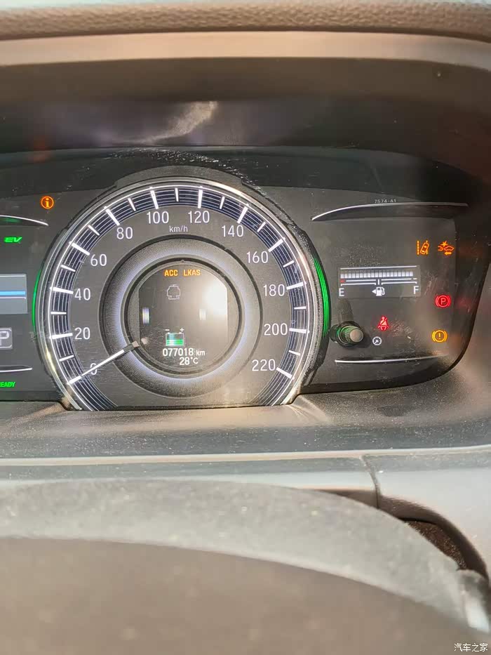

车突然冒了很多故障吗,以为是蓄电池没电了(2020年的车)去断开蓄电池的接头再接上,第1次好了,第2天又亮故障码。去4S检查ACC前档摄像头坏了,这东西就高速时用一下,平常时不时再来个急刹,鸡肋的东西。4s报价4千多 ,直接不修了,上网看看好像是通病,网上有很多修这个的,看评论区有人修了还是会坏,大家谁修过,推荐下,大家看下故障码

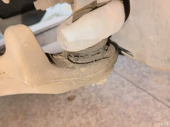

当初买本田就看它的可靠性,才7万多公里就出这毛病。还有开不平的路右前异响以为前摆臂球头坏了,这次去4s经查前摆臂球头漏油,不过球头还是好的避震跟平面轴承坏了,还要定货过几天把避震器跟左右球头防尘套一起换掉
提醒大家要是看到球头防尘套漏油或破损马上换防尘套,不然油漏光球头马上松垮,就要换球头,材料工时翻倍。这原厂球头只要防尘套完好里面有润滑脂根本不会坏的
