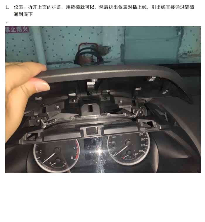

1.仪表,折开上面的护盖,用撬棒就可以,然后拆出仪表对插上线,引出线直接通过缝隙通到底下

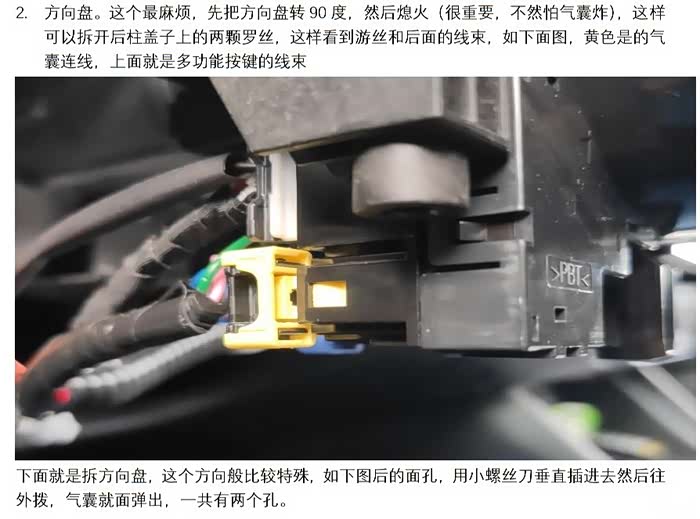

2.方向盘。这个最麻烦,先把方向盘转90度,然后熄火(很重要,不然怕气囊炸),这样可以拆开后柱盖子上的两颗罗丝,这样看到游丝和后面的线束,如下面图,黄色是的气囊连线,上面就是多功能按键的线束

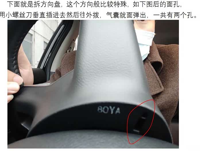

3.下面就是拆方向盘,这个方向般比较特殊,如下图后的面孔,用小螺丝刀垂直插进去然后往外拨,气囊就面弹出,一共有两个孔。

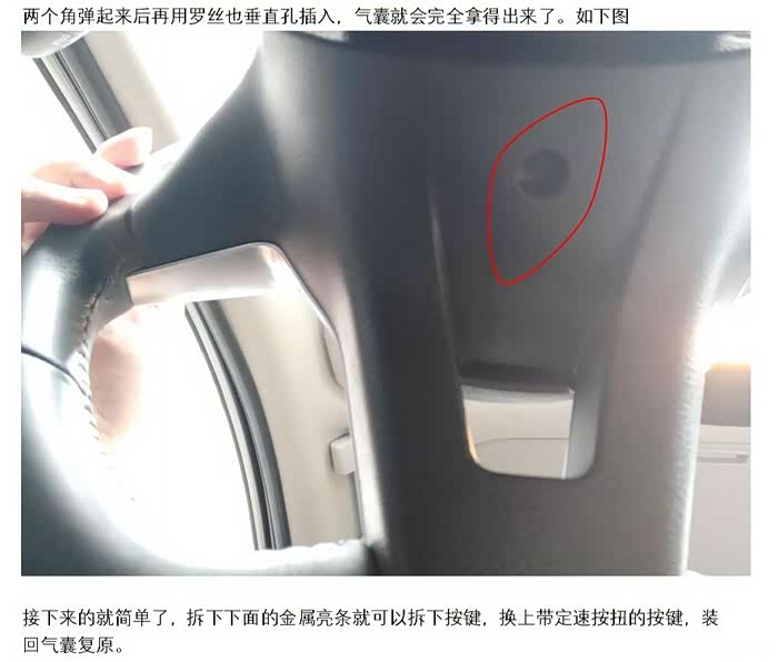

4.两个角弹起来后再用罗丝也垂直孔插入,气囊就会完全拿得出来了。如下图

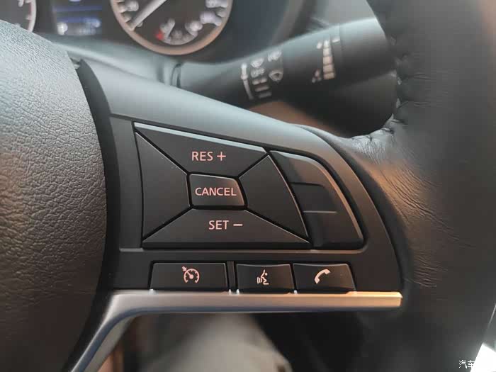

5.接下来的就简单了,拆下下面的金属亮条就可以拆下按键,换上带定速按扭的按键,装回气囊复原。

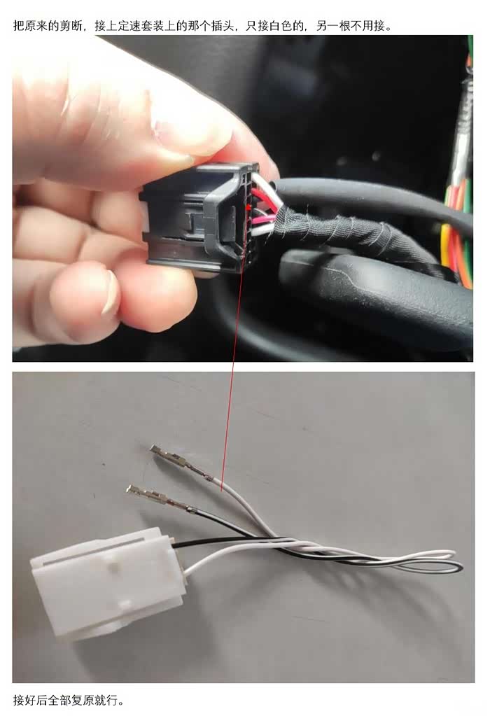

接下来就改一下线束,如下图,扣子朝自已,从上往下第三根就是定速按扭连接线。要把原来的剪断,接上定速套装上的那个插头,只接白色的,另一根不用接。

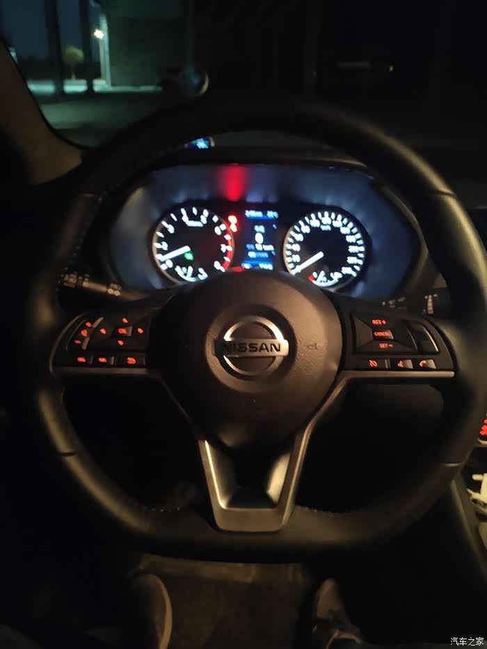

接好后全部复原就行。

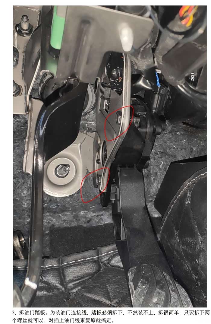

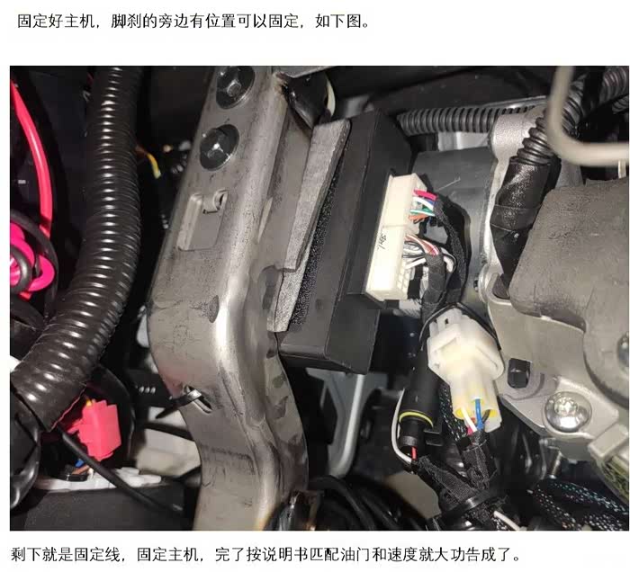

6,拆油门踏板。为装油门连接线,踏板必须拆下,不然装不上,拆很简单,只要拆下两个螺丝就可以,对插上油门线束复原就搞定

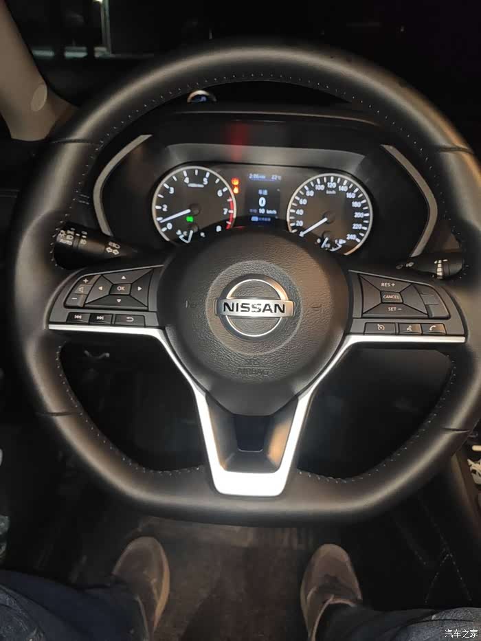

图片版:
接好后全部复原就行。

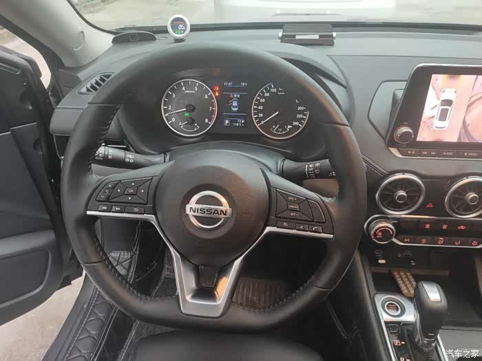

图片版:

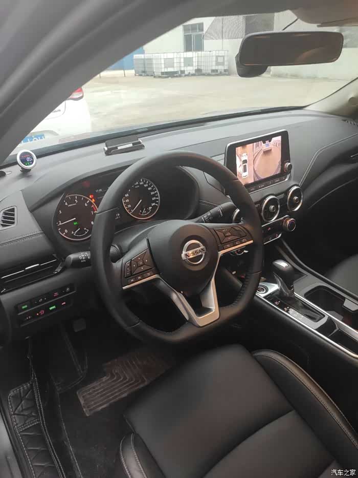

这次完全是自已摸索,网上也没找到有用的东西,所以花了好几个小时才搞完!分享给有需要的人!

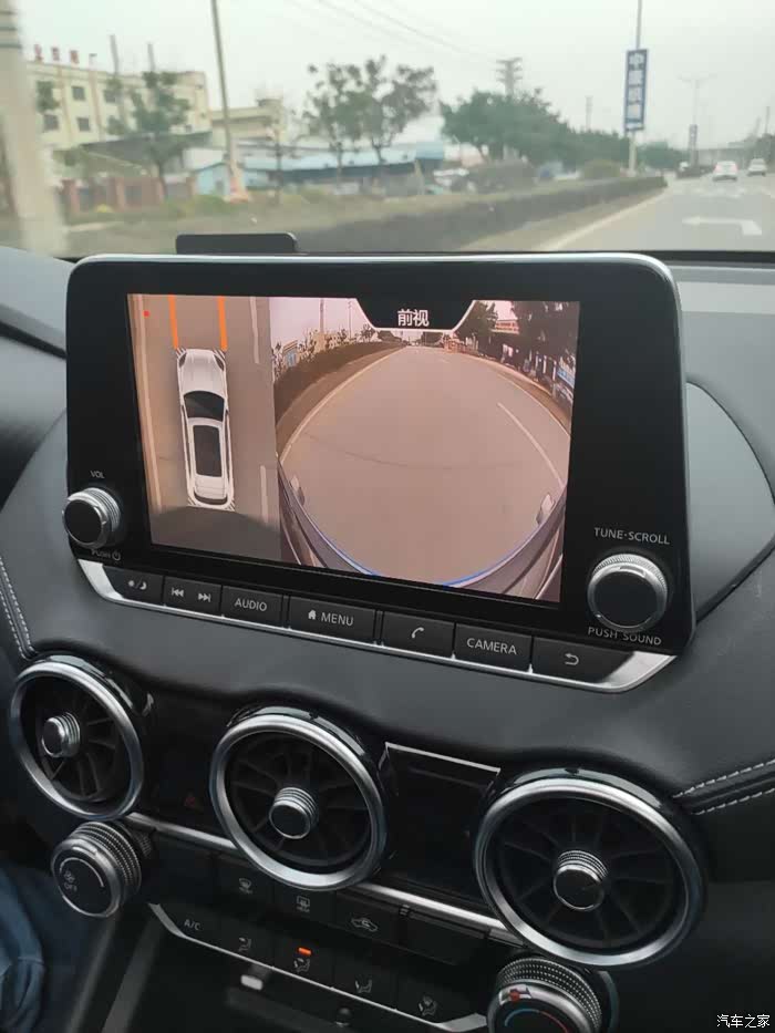

顺便发个360度倒车影像图,也是自已安装,女司机倒车福音,如车友有兴趣也可以回复,有空分享!
