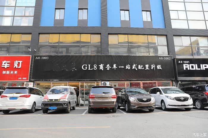

到了约定的店面已经是晚上10点,酒饱饭足,想去睡觉,索性问了下老板几点下班,人家说12点,咔,这么敬业,过去瞅瞅。过去后灯火通明,热火朝天,一辆辆改装的车排成队。简单沟通,回去睡觉周日早过来。回到酒店更是觉得选择没错,窃喜。

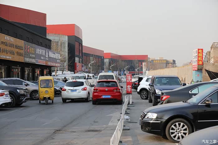

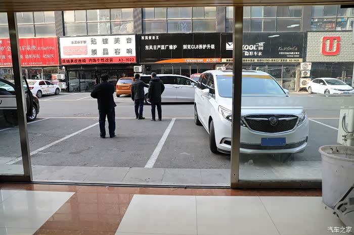

进入汽配城,眼花缭乱,各种为汽车服务的商家。生活不易,北漂好难。
早晨十点,忙忙碌碌的人们,硕大的汽配城真是大,转了半天。冷冷冷啊

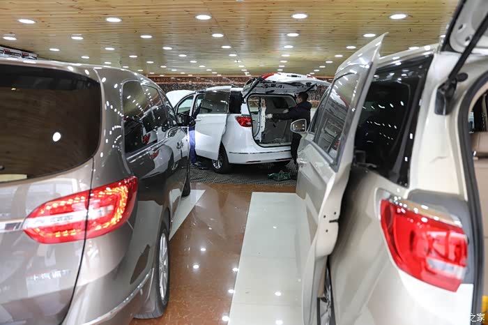

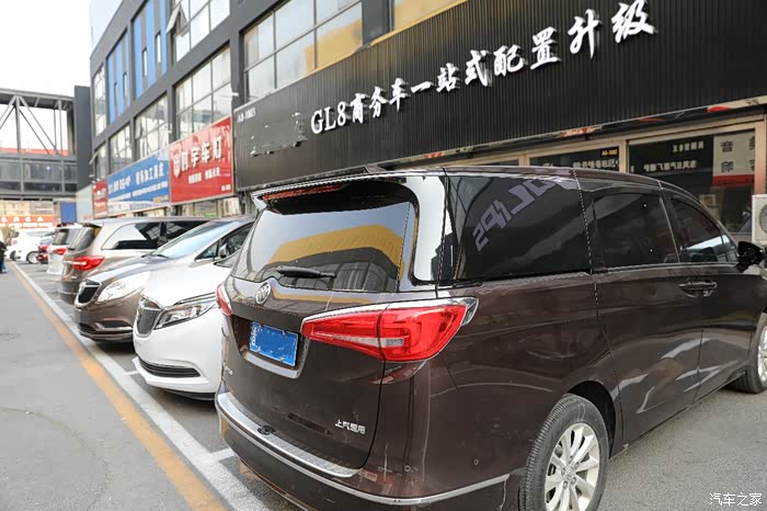

门口停着各种过来增配的车辆。

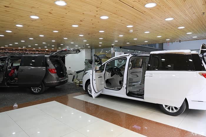

两个正在改装的车。
2899,升级木地板,三电门,雷达,并线,真皮,等等等等
逻辑不觉得客户,后来一沟通都是慕名而来。

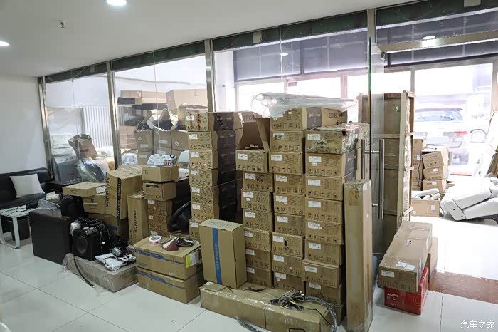

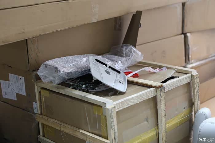

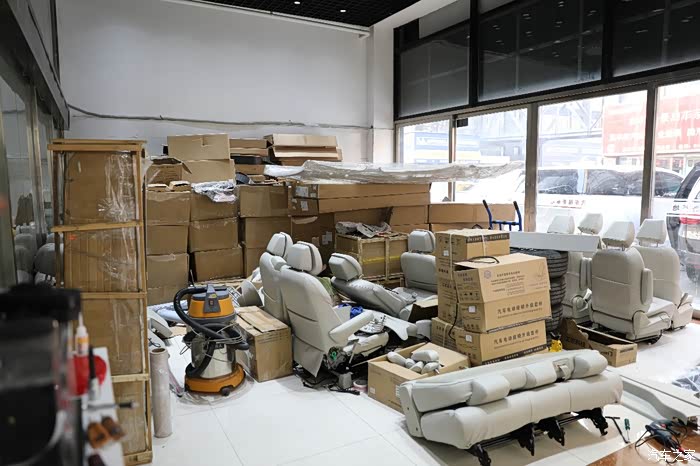

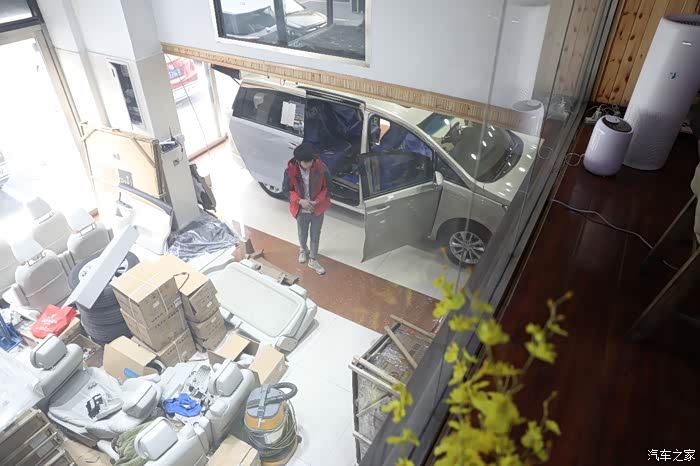

下面是改装车间看到的各种配件,各种原厂副厂件。多到没地方下脚丫,老板说,实在太忙了,店里脏的看不下去,车却一台接一台的干,压根就没有时间去收拾。
可见老板多忙啊~~~~
可见老板多忙啊~~~~

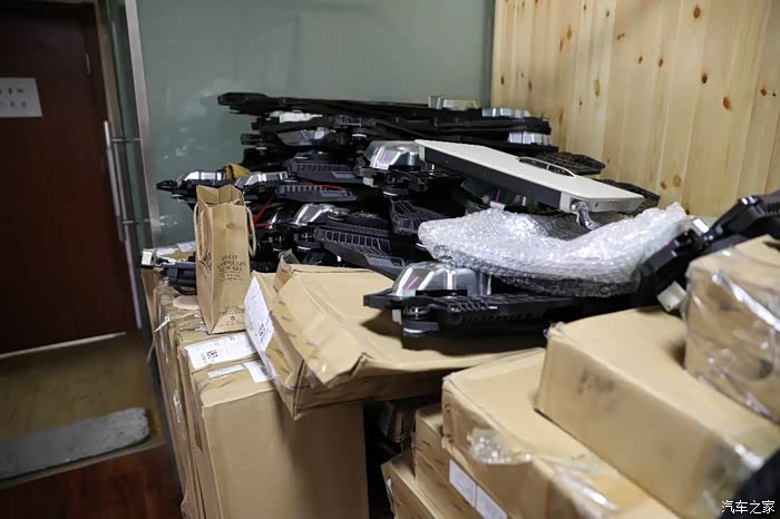

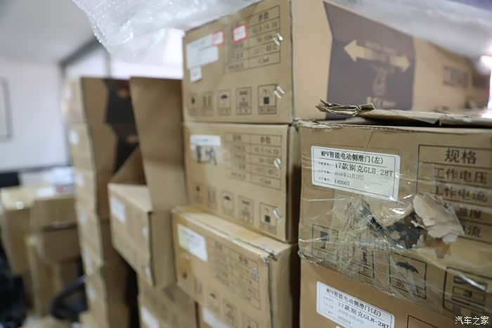

各种配件,堆积如山。
电动门各种品牌各种用,品牌的,原厂的。兄台们擦亮眼睛啊。

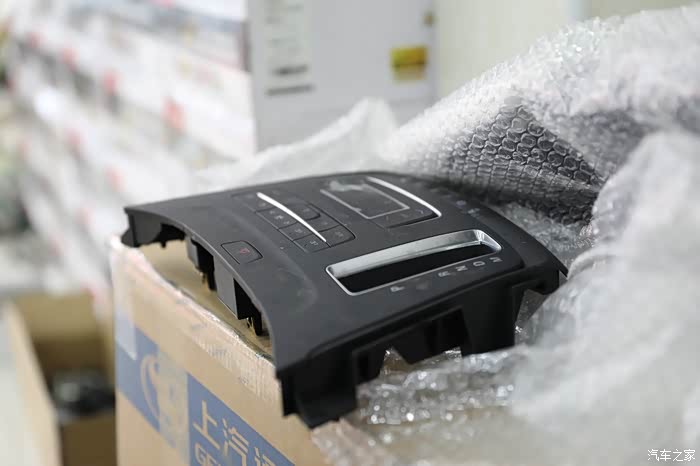

改装下来随处丢弃的原厂面板。
改装下来随处丢弃的原厂面板。
貌似升级了四门一键升降,这个用不到了吧。

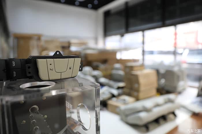

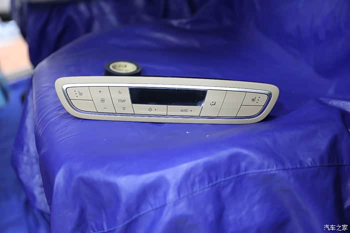

这个面板俺觉得很好用,为啥都喜欢触摸的,摸上去没有阻尼,哪有这个好啊。不解。
这是25s的吧,没研究过。

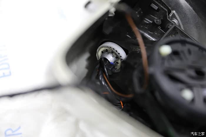

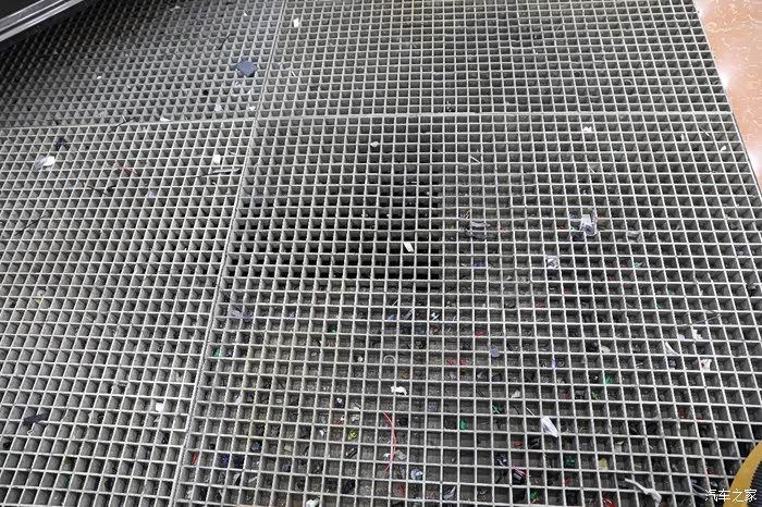

可见多忙啊,掉在缝隙里的各种线头

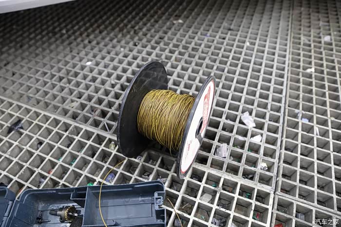

改装线束用到的线,在这层上面用黑色布在包一层,和原车几乎一模一样。

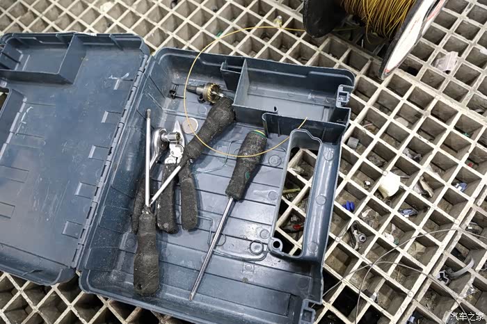

线确实不错,线芯够粗,韧性没问题,顺便看下工具。都贴上黑胶布,估计这个师傅手爱出汗。

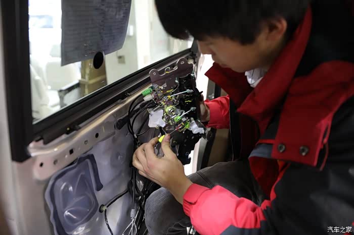

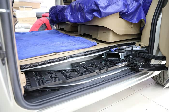

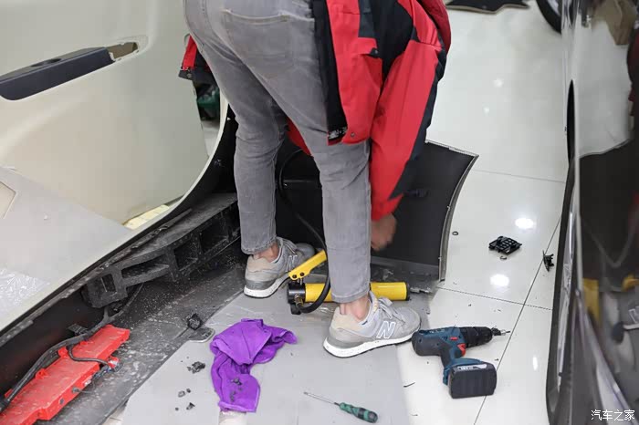

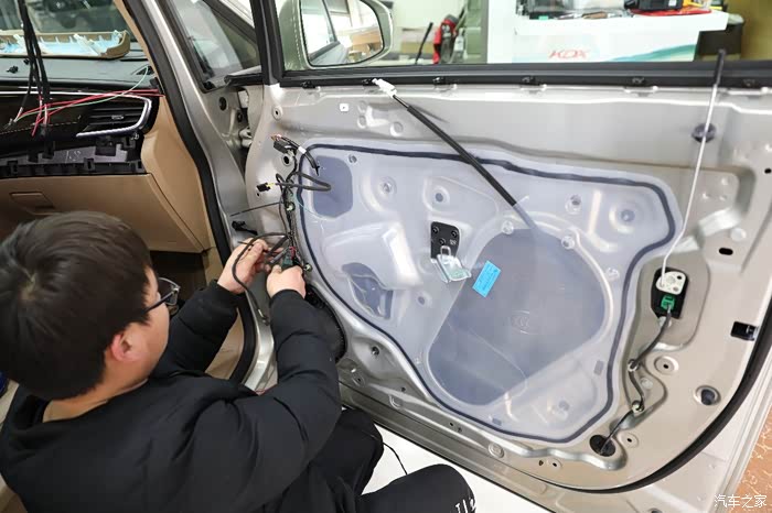

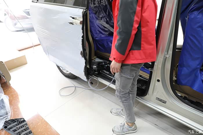

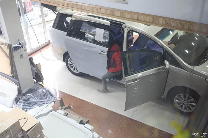

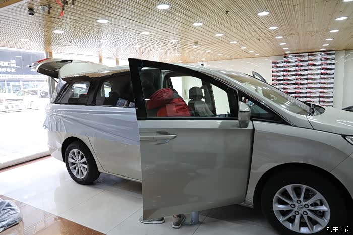

开拆~原厂电右门施工过程

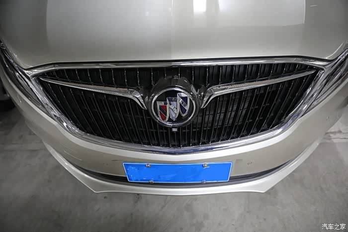

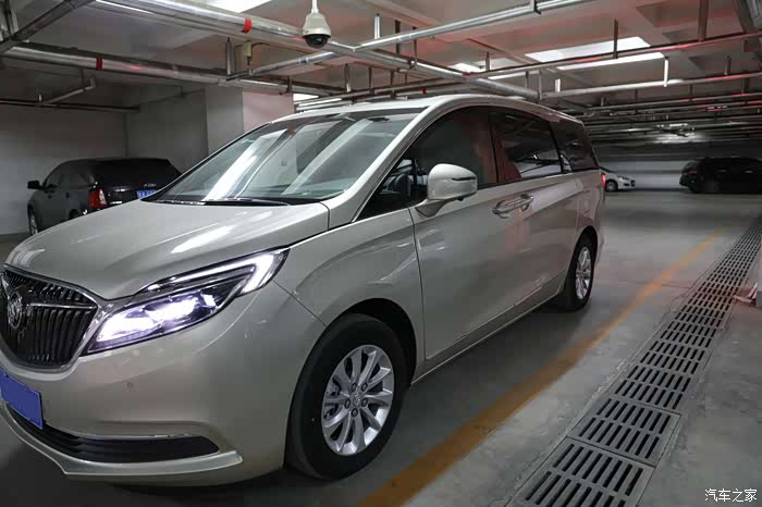

这就是我的小胖子。

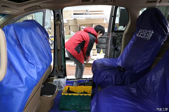

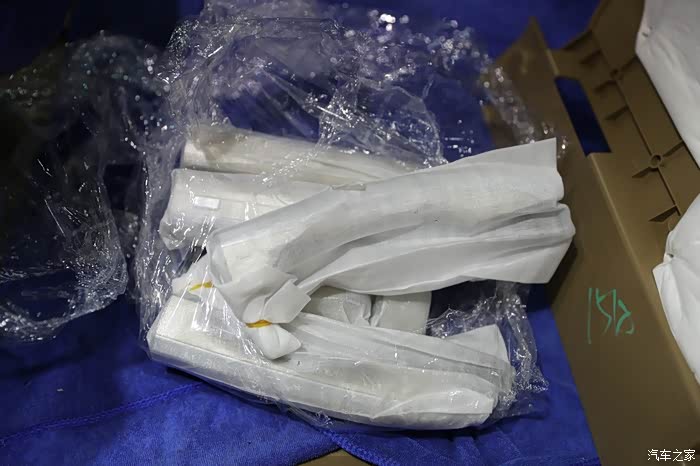

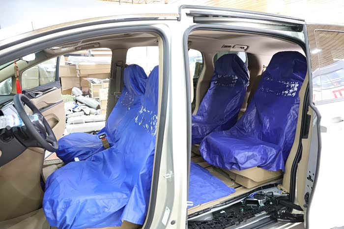

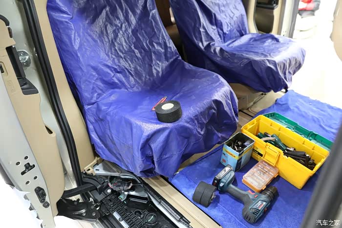

在开拆前,为了防止剐蹭,用我们提车时候带的塑料纸做了漆面保护,专业,点赞。
很真真的包,小哥辛苦啊。
各种保护,各种套,这点真不错。

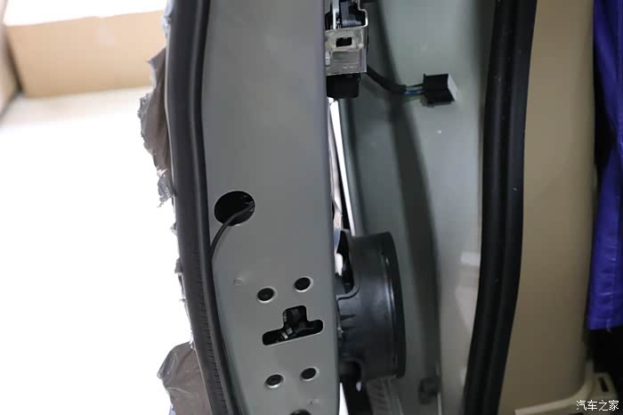

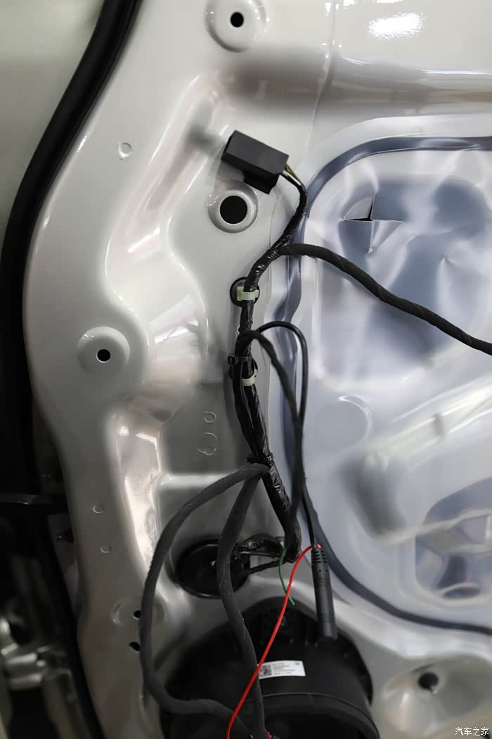

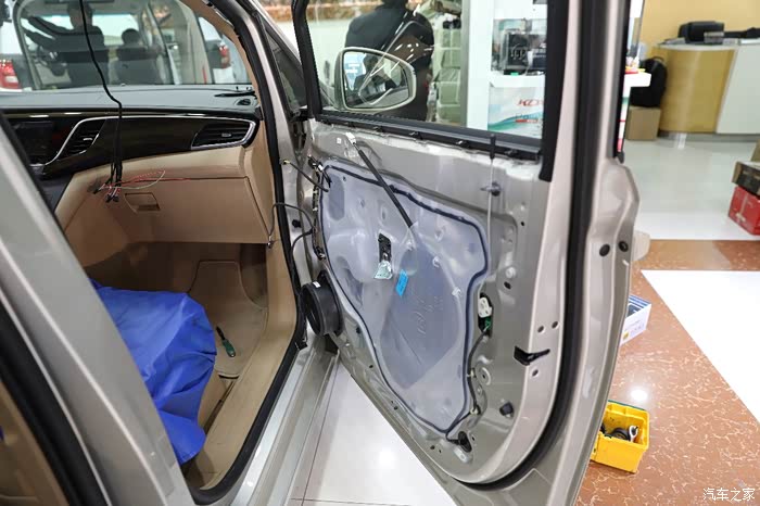

左侧线束,俺没有改装左电门,自己拉东西方便,电动门速度慢,哪有手快,哈哈
做工还凑合,趁着拆开拍了几张图。
把选中的改装项目贴上。

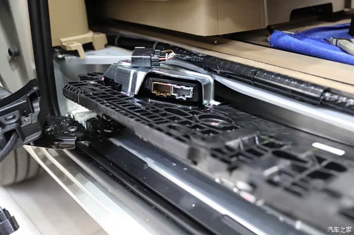

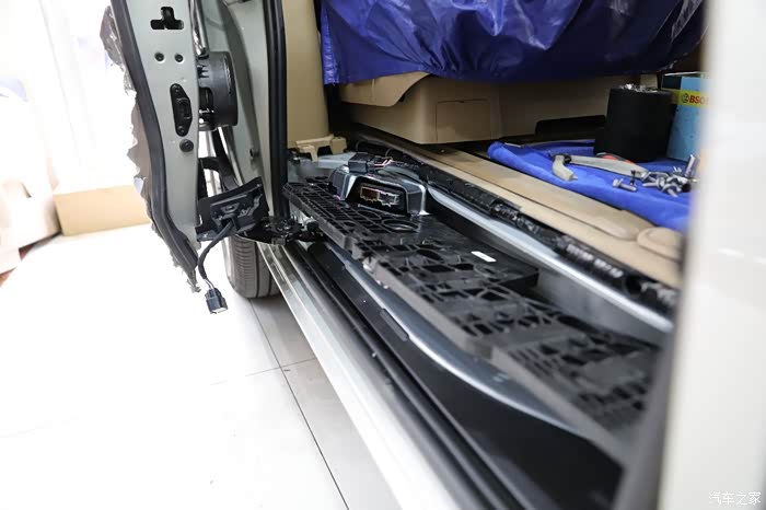

原厂右电门,能用到的工具和胶布。

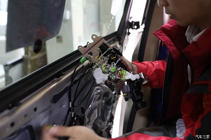

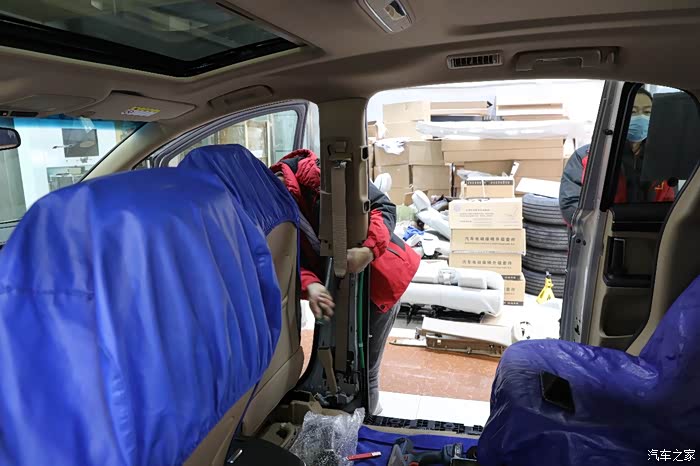

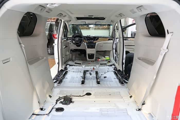

小哥速度太快了,上楼喝杯茶的空,居然把内衬,锁芯,轨道,都拆完了,这速度没谁了。
后来跟小伙聊天,他们是责任到人,流水线作业,改哪的专业改哪里,所以速度很快,拆掉的所有卡子都换新,防止异响,所有线束全部抱扎,漏线地方都用胶布缠绕。

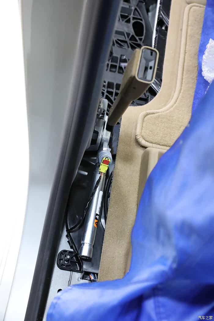

这个应该是收紧安全带装置,当碰撞发生后,使劲拉一把安全带。
拆的很快,全部专用工具,分分秒秒拆掉。

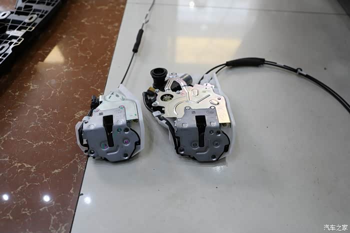

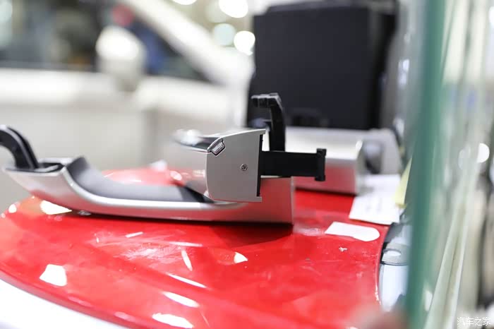

这里加装了个原厂的防撞感应,当电动门工作的时候,有人腿长没上去,夹住后有感应,反弹,俗称防夹。

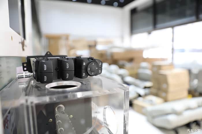

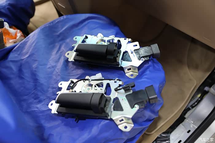

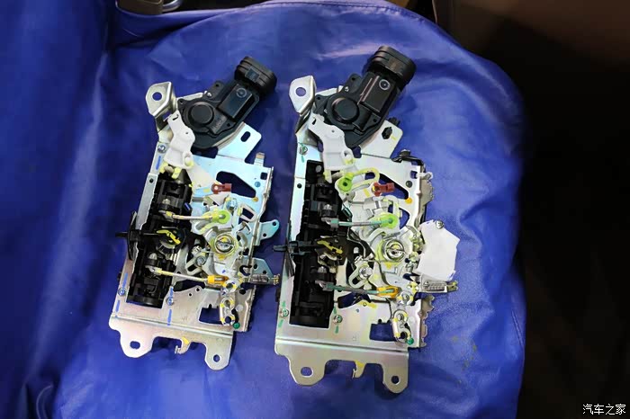

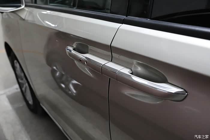

两个都是原厂开关,一个带电门一个不带电门,能看出区别吗?
傻傻分不清
正面。
一个点电机,一个不带电机。不仔细看,看不出分别。
原厂插头,这是安装好的后效果。

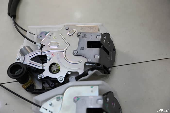

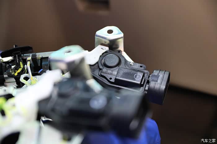

这个就明显了,电吸锁大,哈哈。

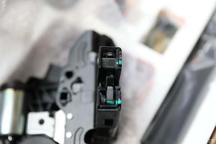

很认真的看了配件,确定是原厂的,各种标记都一样,做工作料相差无几。
小哥在安装开关,速度很快,这么多拉线三两分钟完活,可见一天改装多少个。
转好后测试下,
转好后,在清理下,里面垃圾掉落的各种杂质都清理干净。防止异响啊。

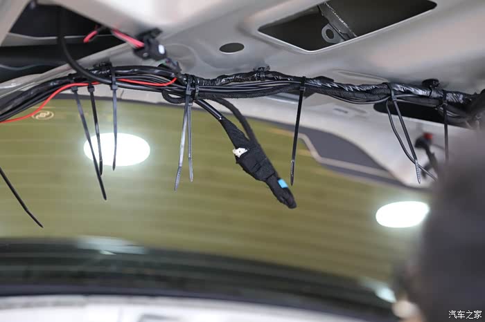

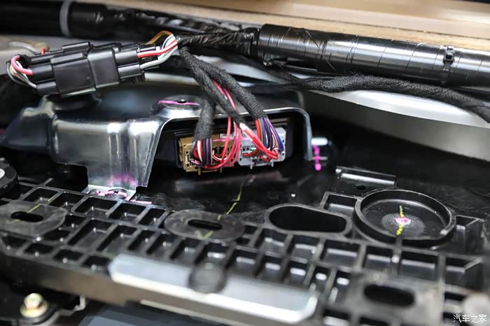

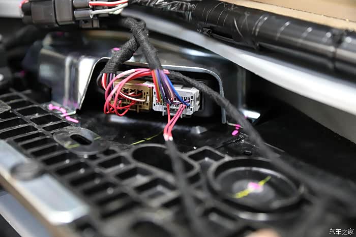

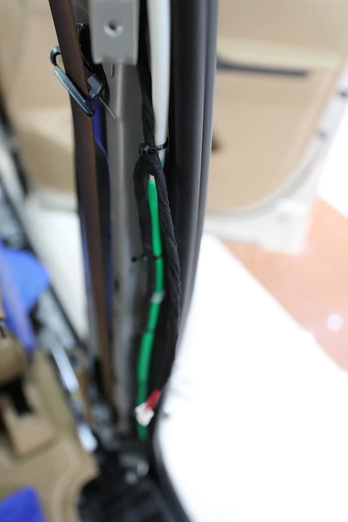

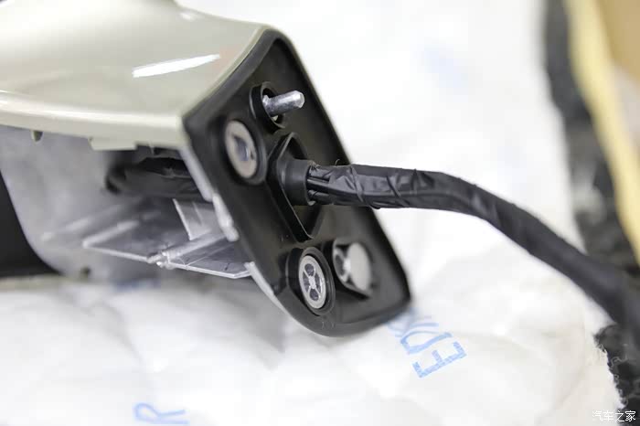

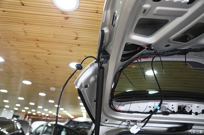

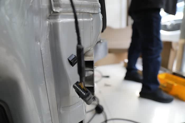

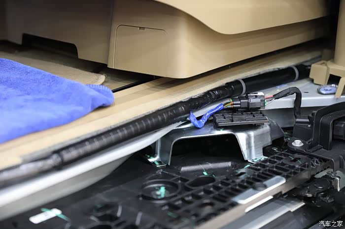

这就是后加的线束,处理的很好,用线卡夹住,不告诉你真不知道是后加进去的。
这个就是技术活了,除了原厂线束外,其他线都一条条的加进去的,用的原厂插头,线序不熟还真容易出错。

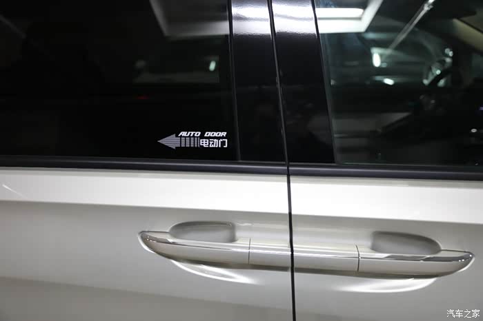

这活真不错,不虚此行啊

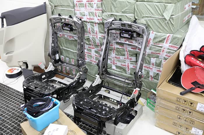

这是要改装电动座椅,加腿拖吧,没多问。好有骨感。。。。

俺的爱车,正在施工。楼上小茶一喝,不耽误监工。

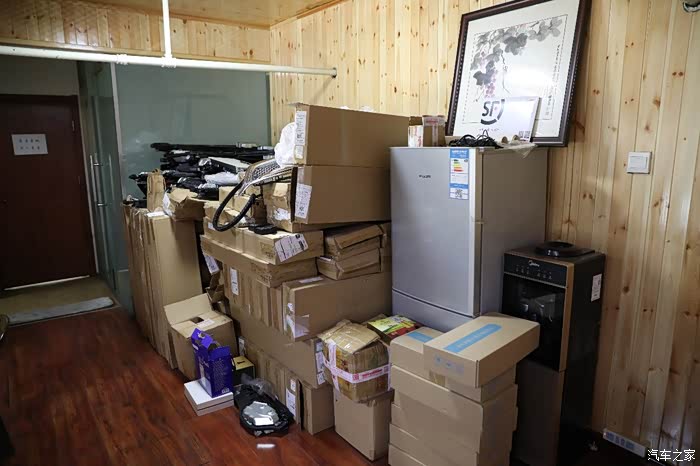

二楼办公室,除了喝茶地能下脚外,别地方除了配件就是配件,各种配件。

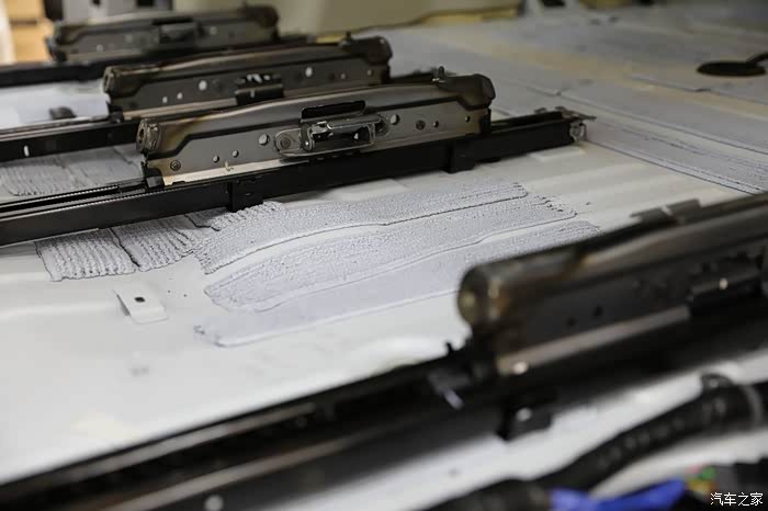

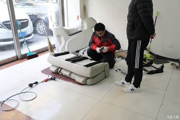

过来加装第三排滑轨的车有

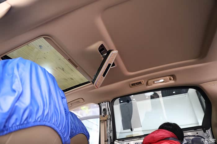

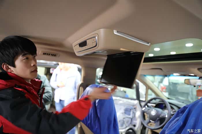

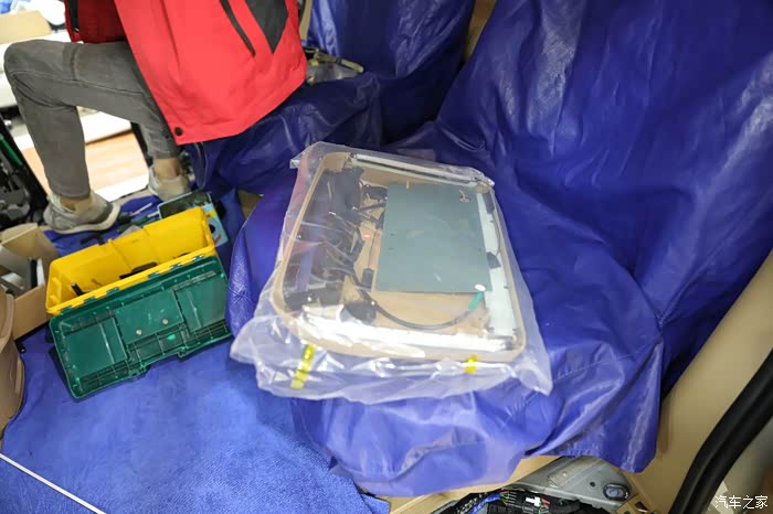

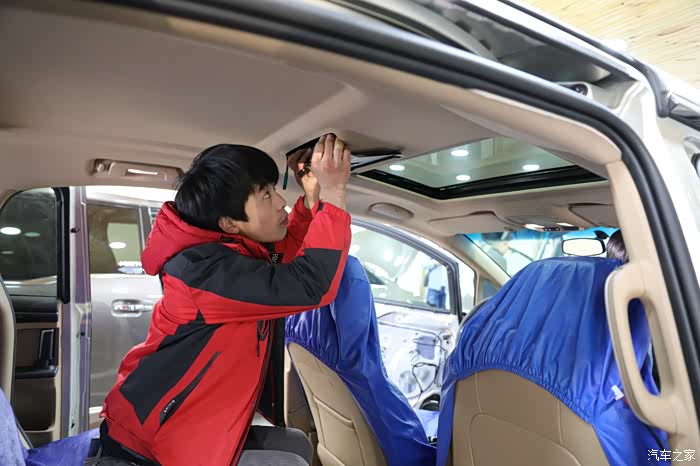

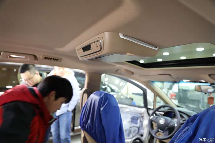

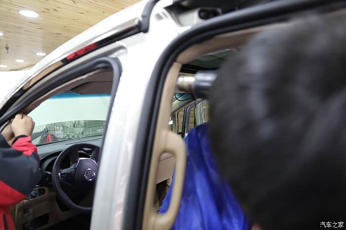

开拆~吸顶电视施工过程
继续监工,加装电视一台。

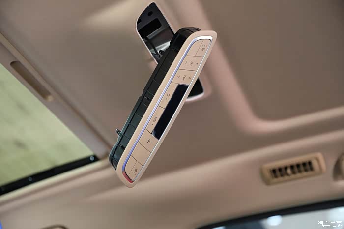

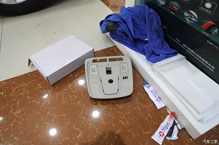

拆开开关,加个支架。

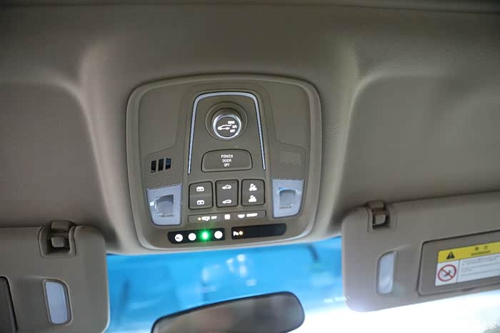

控制开关
电视,来咯。
安装电视支架,电视老便宜了,千把块,哄孩子利器。
效果不错,和内饰颜色搭配完美
收工,分分秒秒。

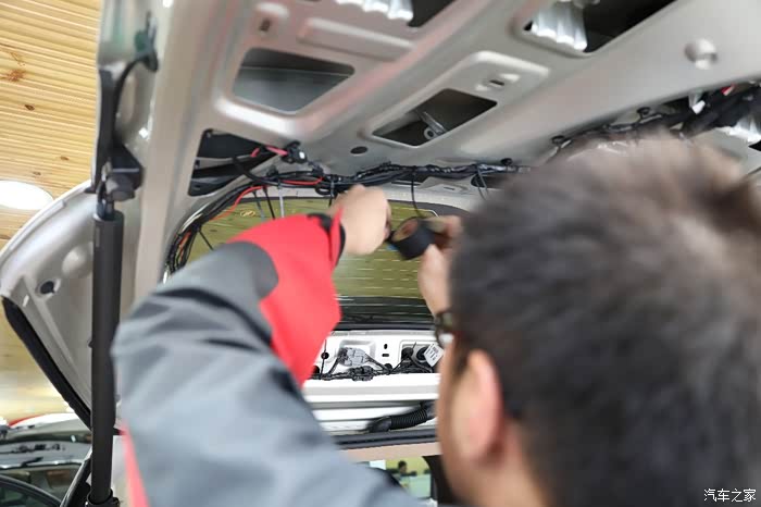

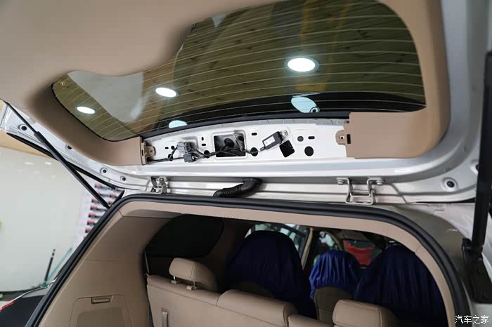

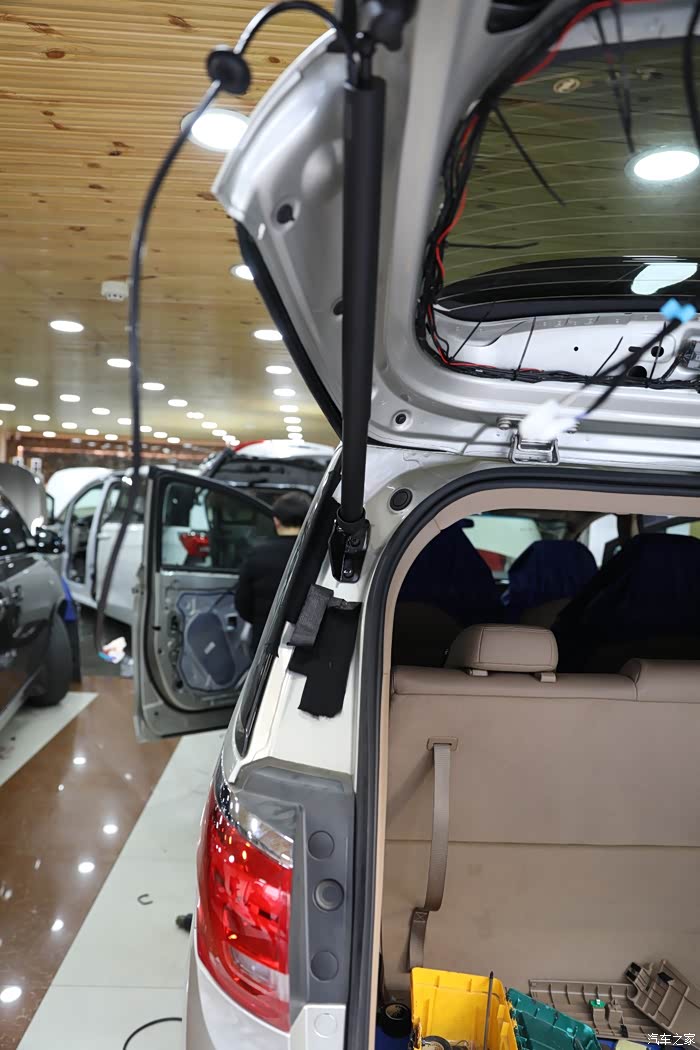

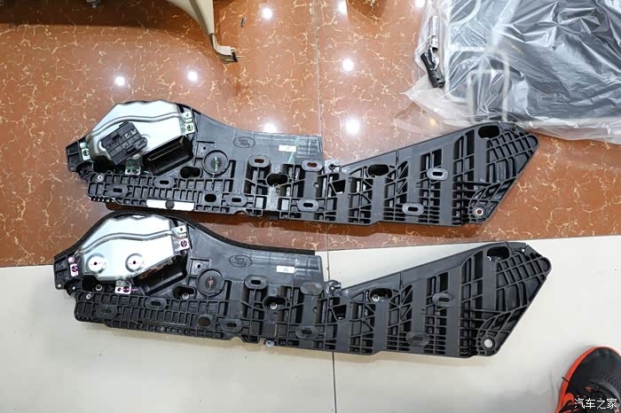

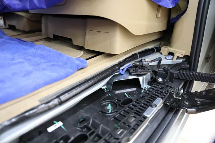

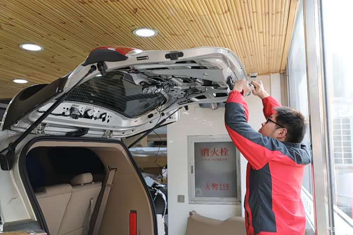

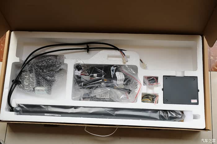

开拆~电尾门施工过程
电尾门也开始了。速度太快,好几个师傅施工,都拍不过来了。。。。
盲点,360,无钥匙,也开始了。三个地方同时施工,互不干扰。

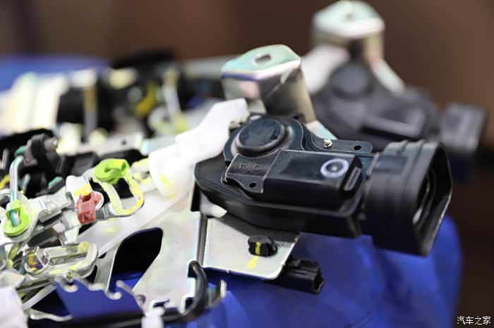

电尾门拆干净后,据说是铝的,不知道是不是。

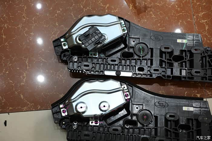

左边,加电尾,改装大灯。三台车同时进行,好几个小组,分工相当明确。

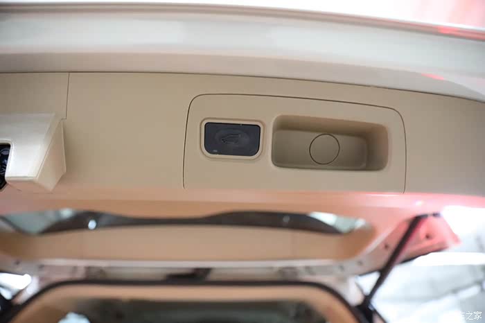

电尾写真,没用原厂,太贵,没必要,这个是定制款,后来研究应该是天鉴合作的。

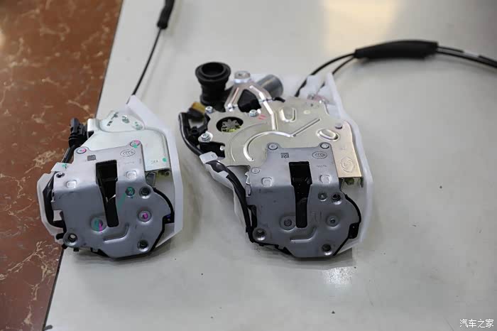

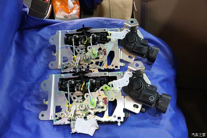

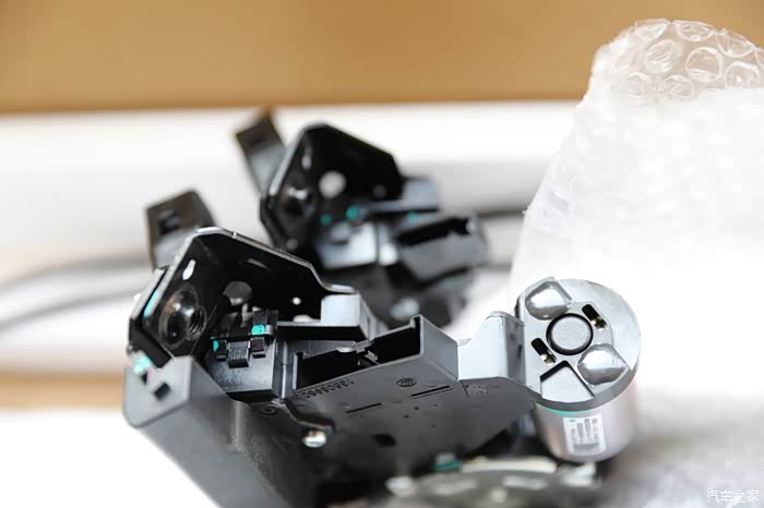

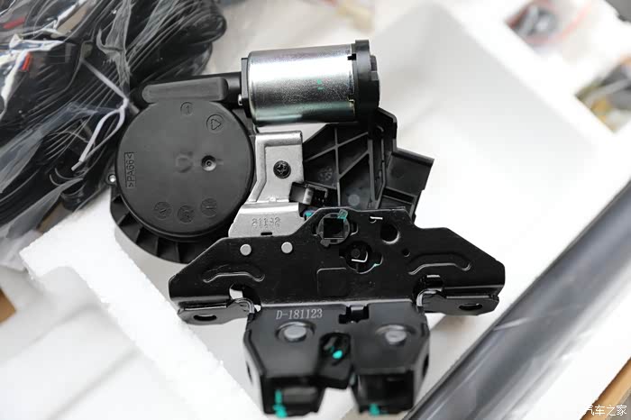

电吸锁,做工相当不错。

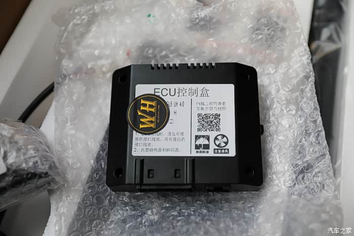

控制盒

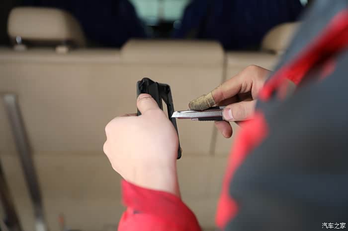

开关,小哥一丝不苟,把原来的胶片弄掉,贴到新上面去,严禁。
咔嚓一扣,相当完美。
安装中
电吸锁写真。

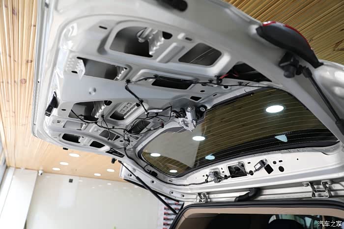

电尾拉杆。
比较粗壮,照片看不出来。

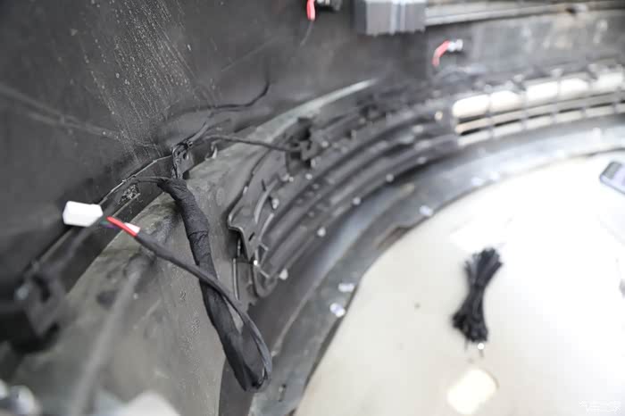

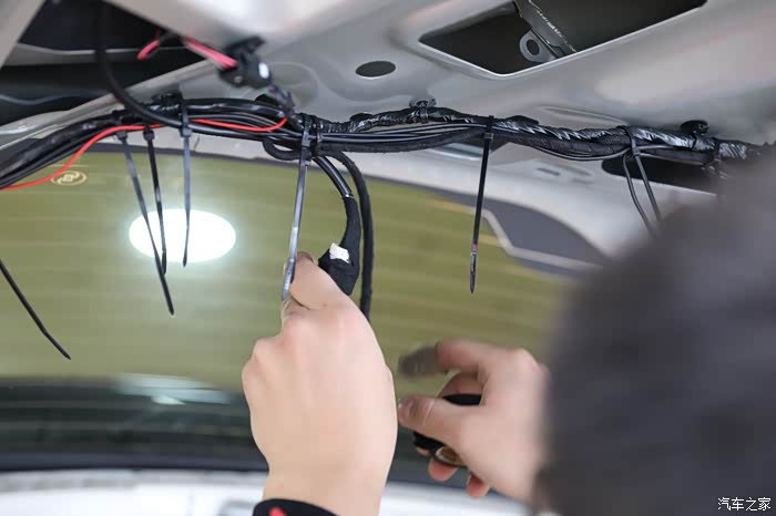

认真处理线束,抱扎。
各种包,各种扎。
好认真

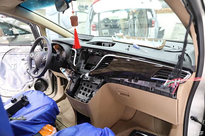

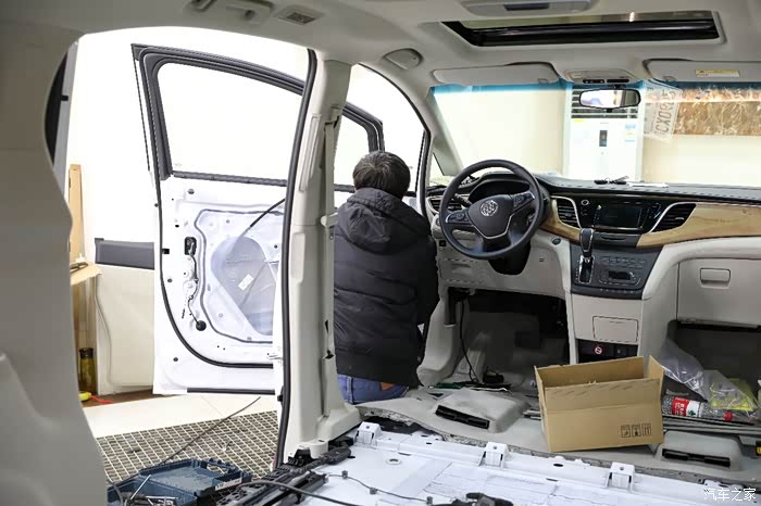

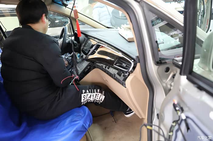

开拆~无钥匙进入,360,并线辅助施工过程
小哥动作也非常麻利,凑凑的

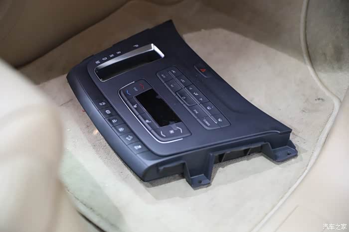

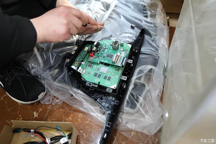

拆个稀巴烂,面板,显示屏都没了。

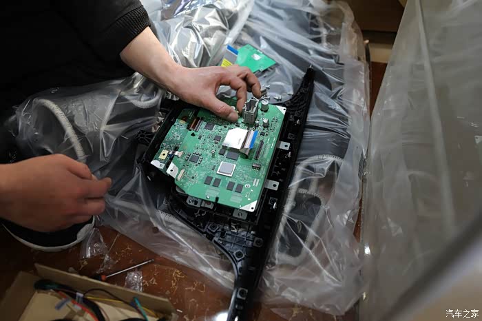

拆开面板
加装一个解码板
原厂面板,特好用,阻尼感十足

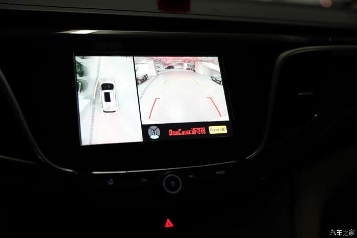

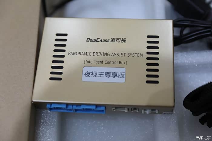

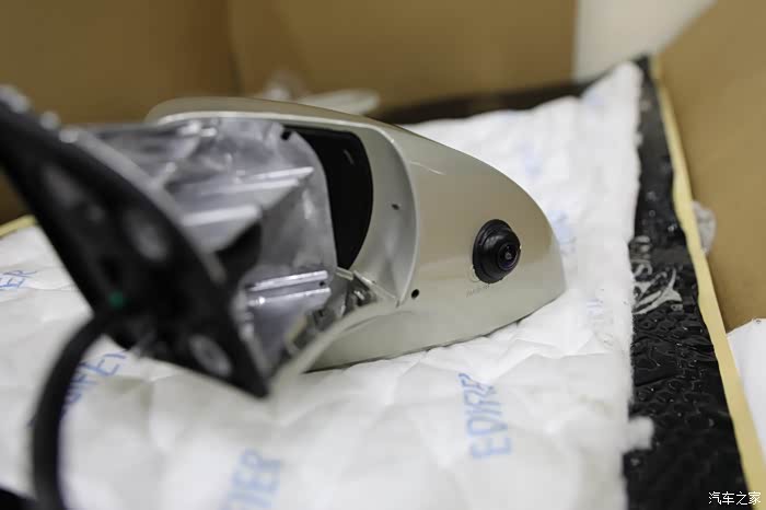

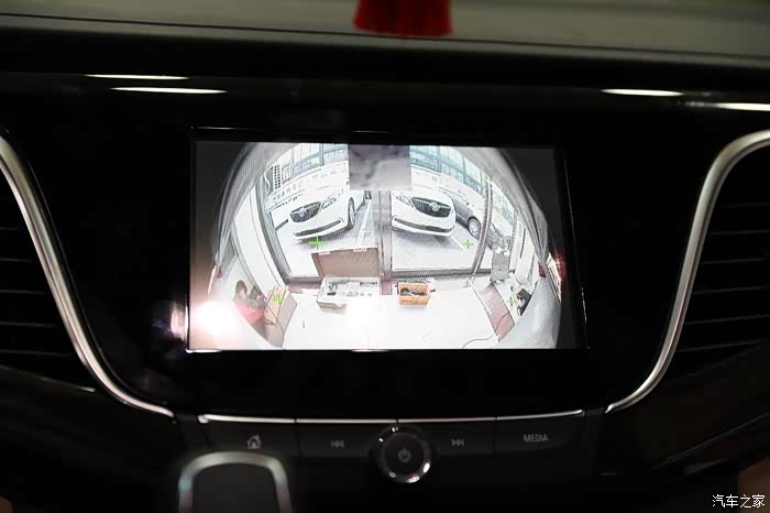

我选装的360,据说这个品牌不错,效果很棒。

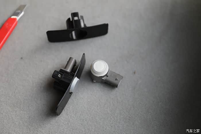

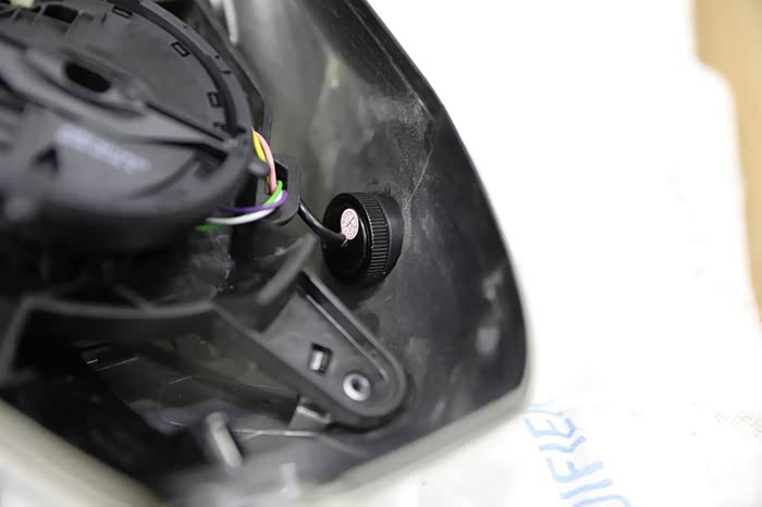

原厂盲点探头,带原厂漆面。

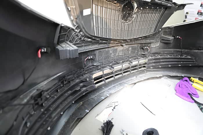

前雷达,焊接。
线路处理的不错,所担心的都不会存在。
原厂位置固定,原厂线槽走线。
细节,线路处理。

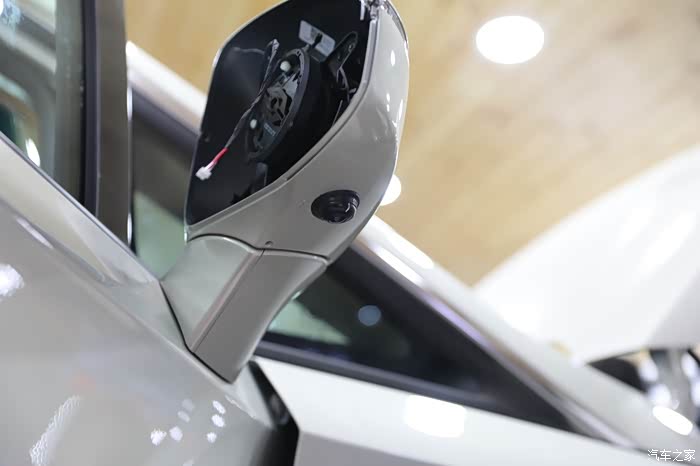

固定好的360
走的线,处理的还可以。

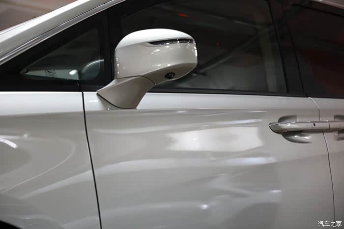

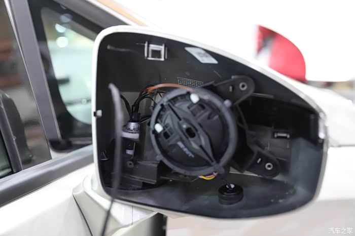

后视镜带折叠,怕时间久了出问题,发现线路走的没问题。
里面。

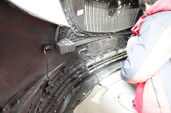

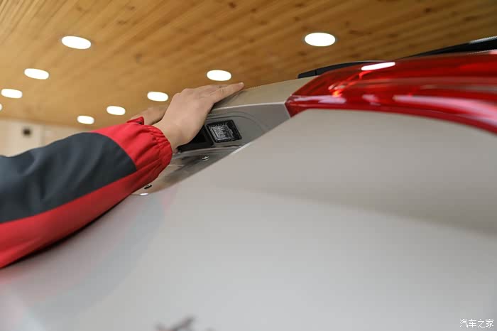

后保险杠,感觉厚度可以。
看厚度
专用工具,后杠加装盲点探头。

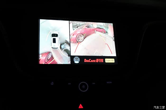

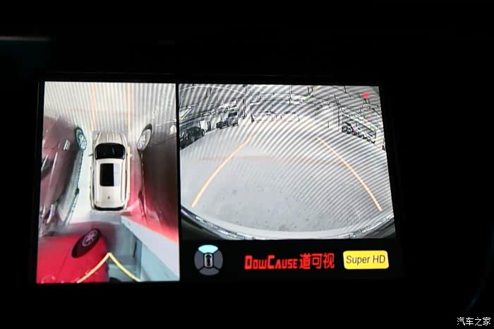

360点亮咯

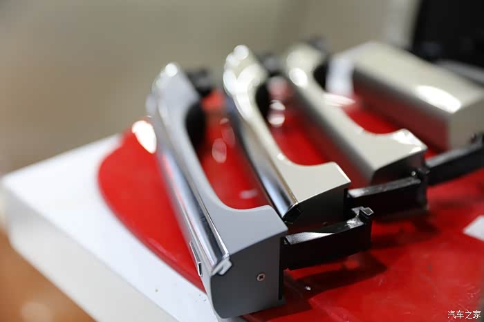

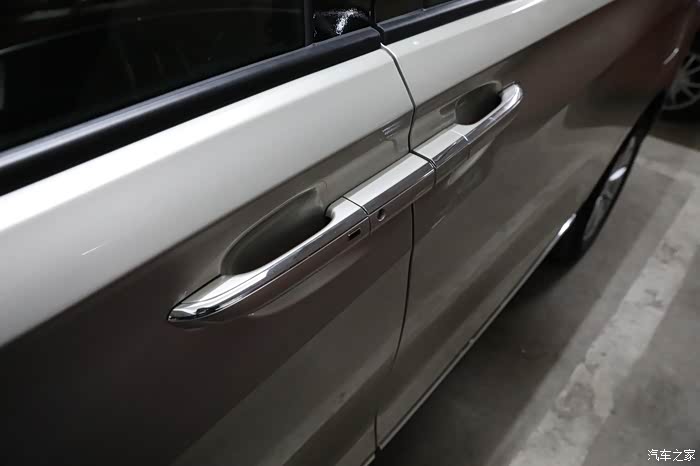

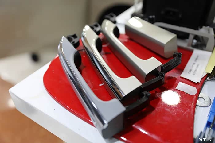

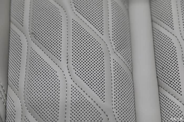

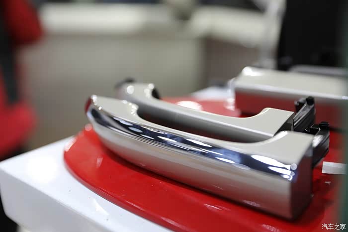

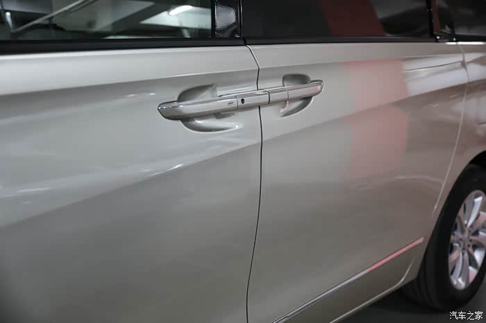

开拆~原厂高配拉手,带亮条~
原车和原厂对比。
特写图
原车,原厂,原厂不带漆的。

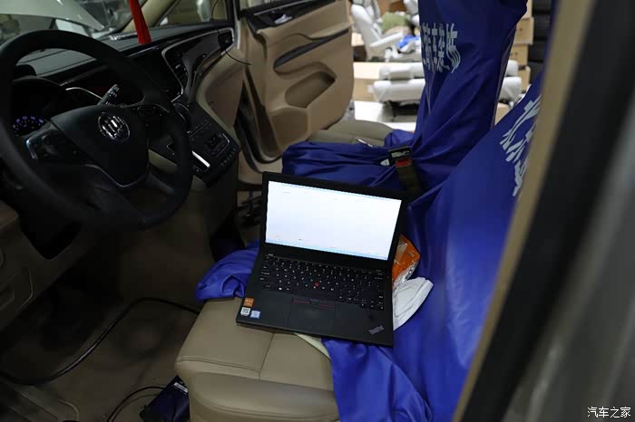

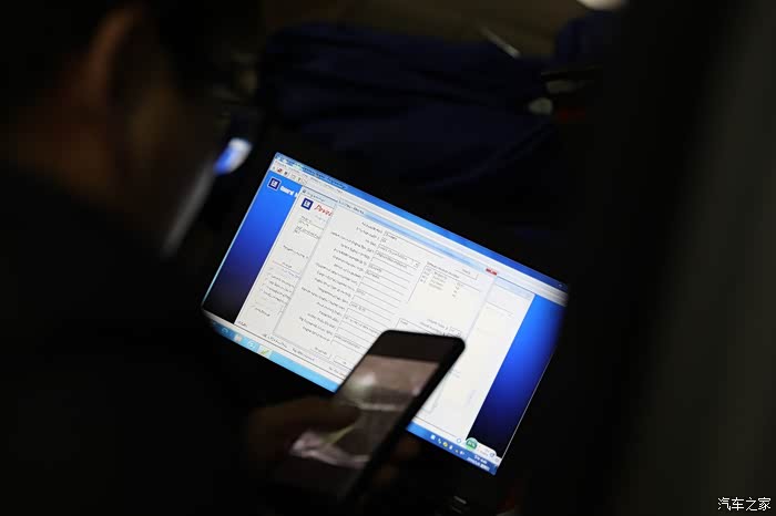

转好后,需要原厂解码,雷达,并行,电脑解码后可以用了。
解码软件,偷拍一个。需要输入原车的码

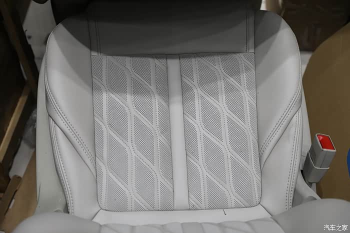

别人改的av版的座椅
密集恐惧症,这么多空~~~

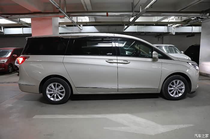

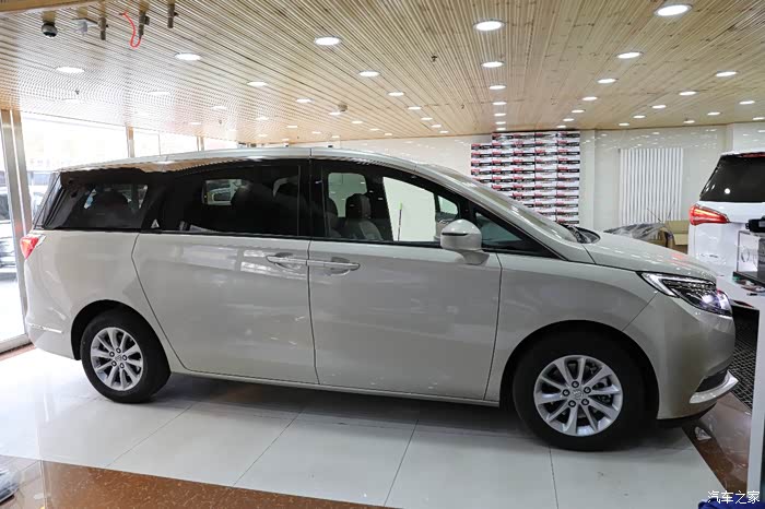

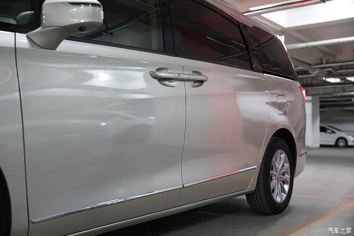

改装完毕,整体效果
整体效果,就差个轮毂就是3999咯,哈哈,我不是很在乎外观,实用就好。这车身亮条确实提神。
上车效果。

电视光束不错,有调调。

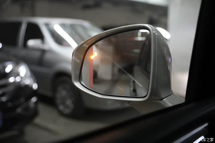

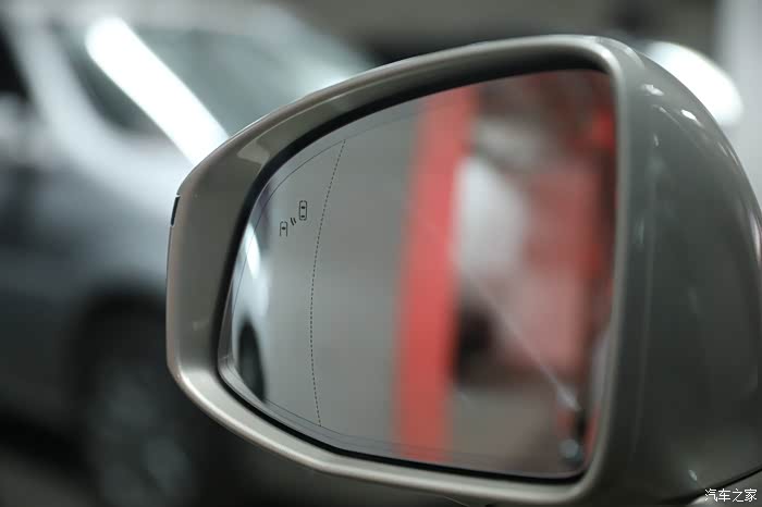

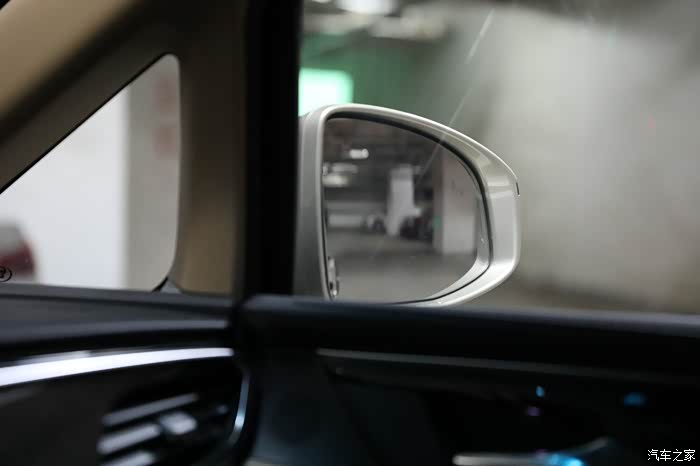

盲点辅助,镜片不错吧。
右侧拍的不是特别好。
点亮后的效果,就瞬间闪烁,不好抓拍。

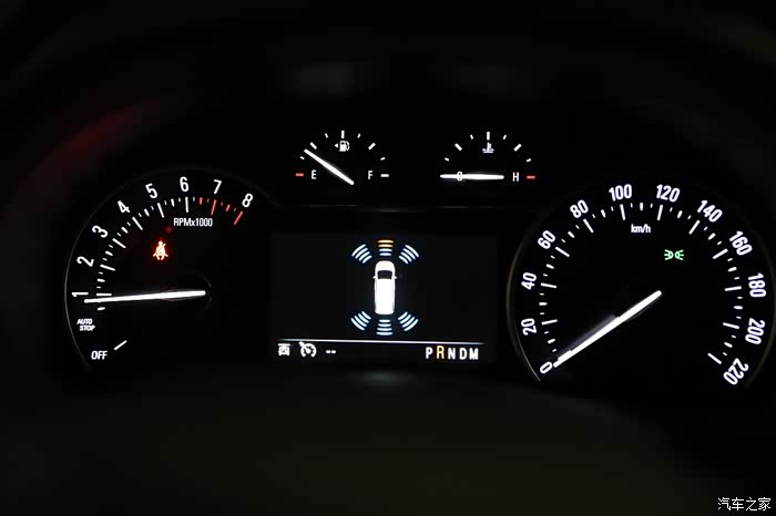

前后雷达工作时状态

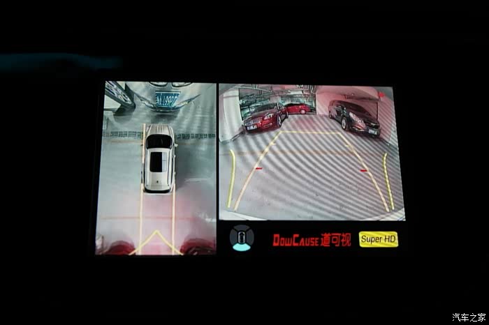

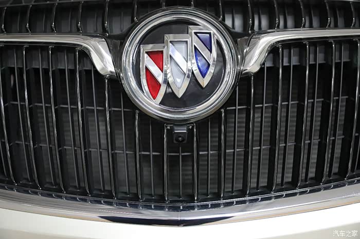

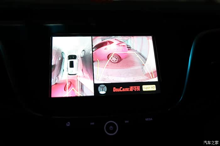

倒车影像,效果很棒,在车库拍的。
前摄像头,很美观。
拍的有点变形了,整体效果。
