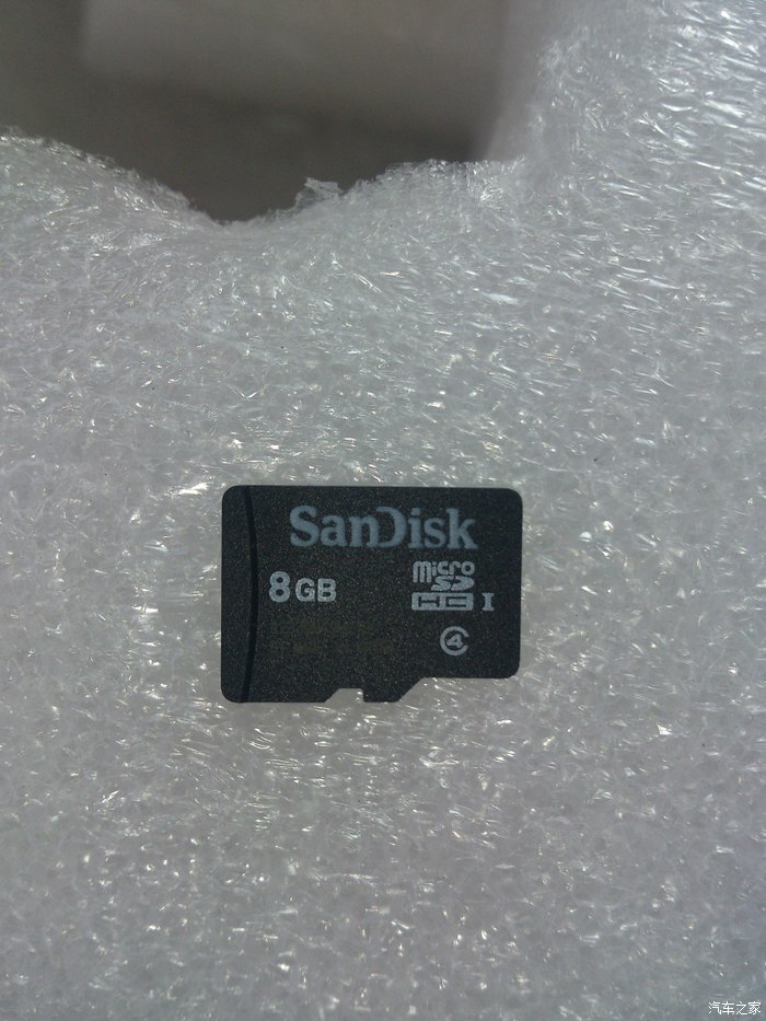

8GB的双地图卡,拔出来拍个特写。
(网店里这卡要卖150大洋) 呢嘛 空卡只要30块钱好不好,这破地图要这么贵......?
而且还只是4速的,老型号了。双地图装到里面只佘下大概250M空间左右。都快满了!

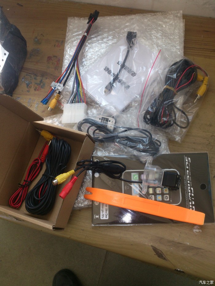

各种各样的线   左上的就是刚才说的“专用线束” 直接和原车对插。
视频线(车是加长版,怕不够长问店家要了两条,实际上用一条就够了) GPS天线 USB线
送了一个拆车工具 ,一张七寸贴膜。(也太小气了就送这两样)

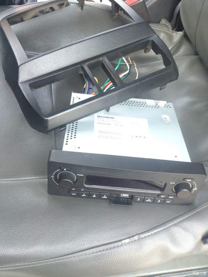

拆下来的面板和顶包的宏光车机,原车的坏了好久了 这个顶包货也用了将近一年

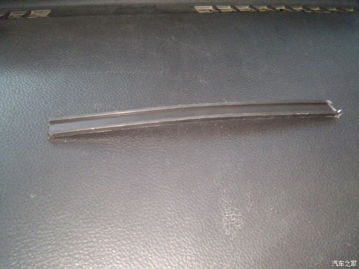

接好就装上 不过之前还有一个小手术,看到下图最顶上的一条小东西了吗?再看看上图就明白了,要切掉这个胶条。

切掉的就是这个东东

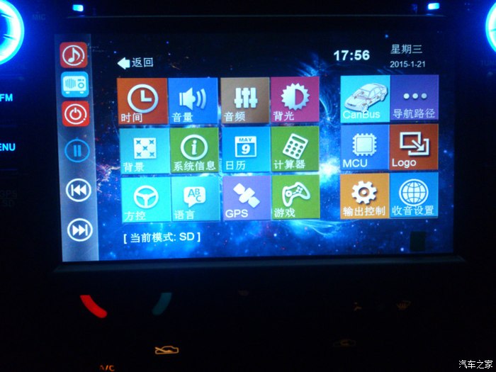

进入面操作介面二
开机LOGO和背景都可以换的,这是我自己换的星空背景
