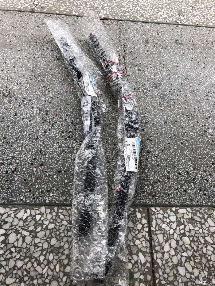

这边我自己是选择了原厂雨刮器,贵是贵了点,但是质量有保障,用的也放心,特别是下雨开车,一副好的雨刮能给驾驶员提供好的视野,大大增加的了行车安全,建议大家还是买原厂的好。

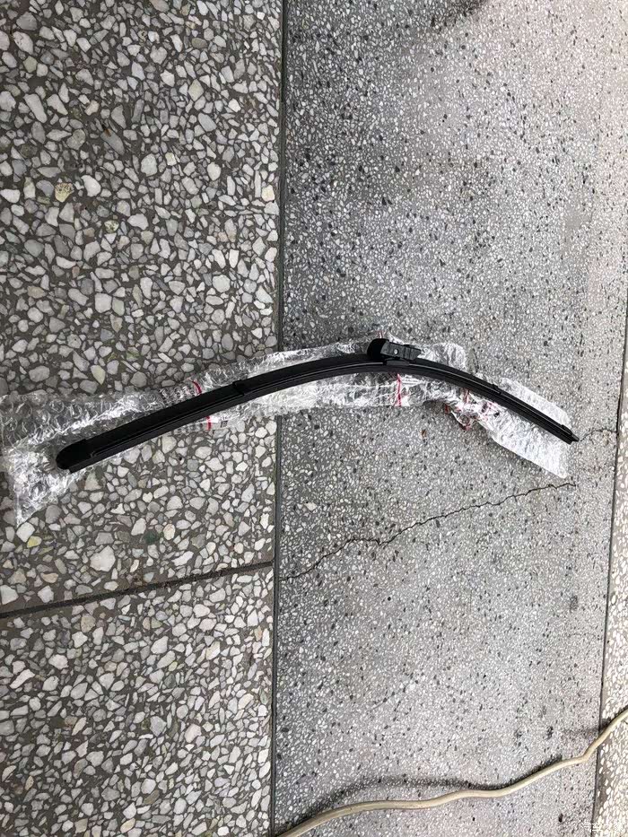

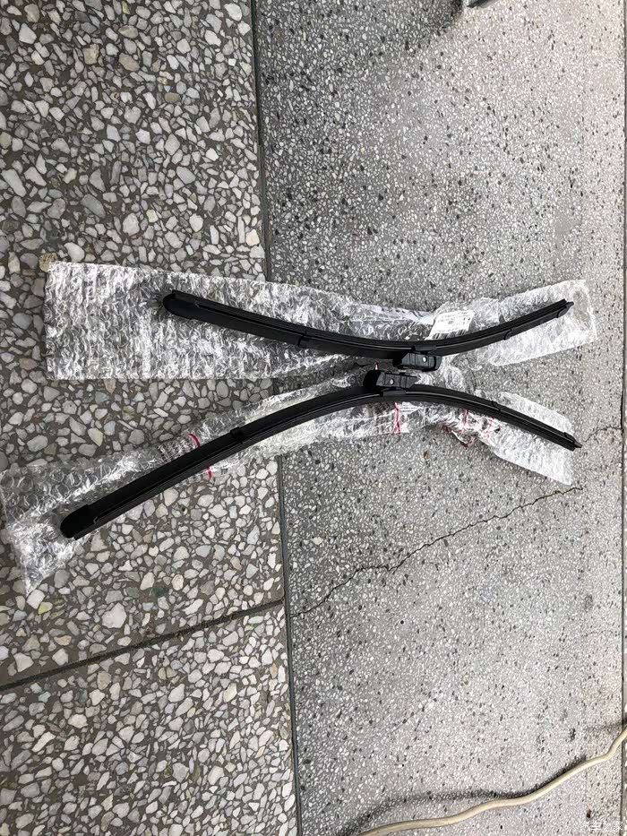

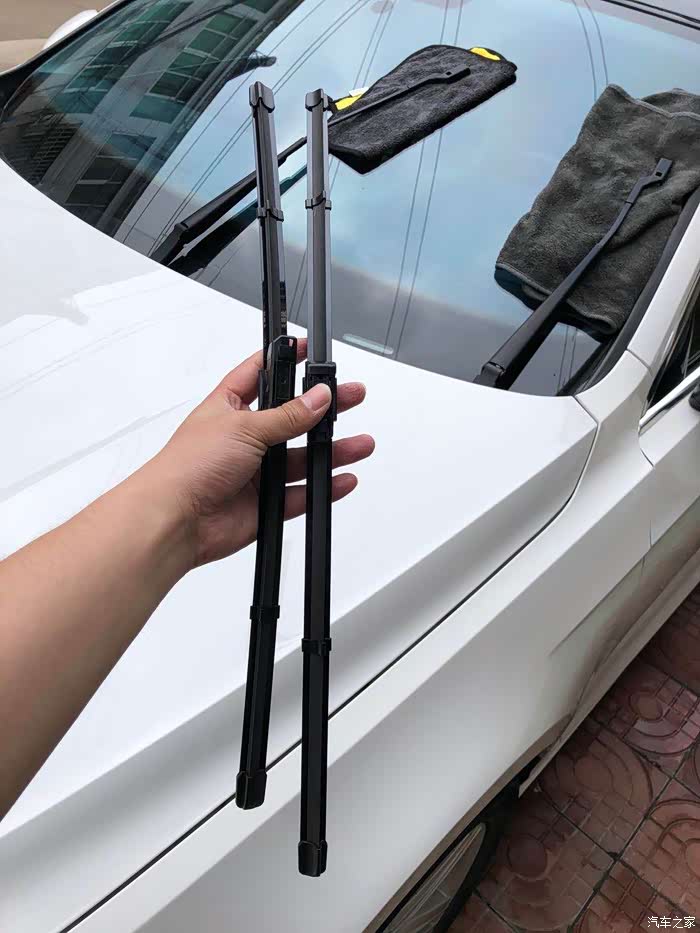

一根长的一根短的,长的装主驾驶,短的装副驾驶,这个想必大家都知道。

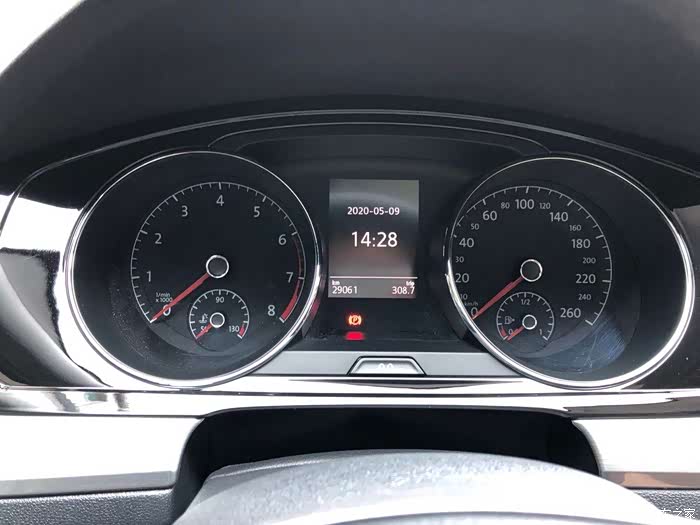

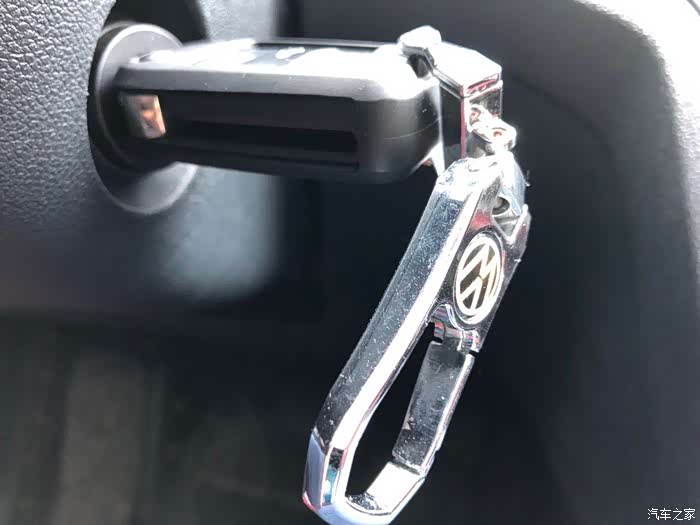

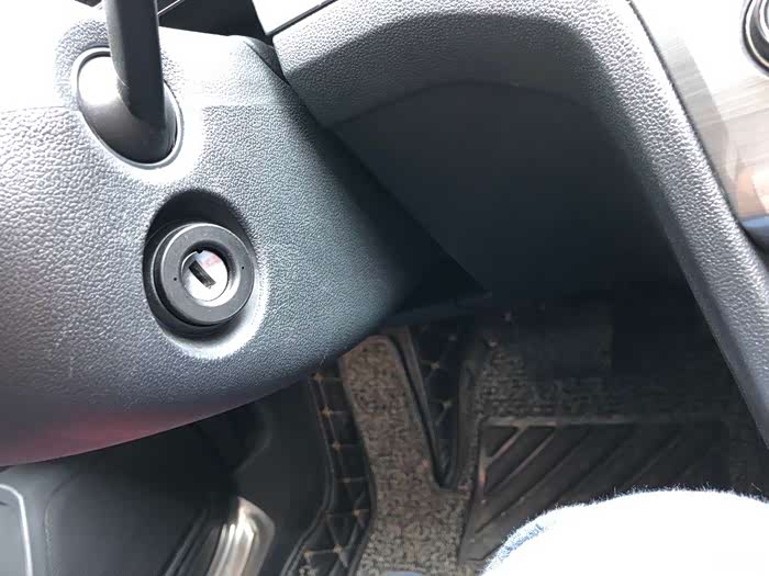

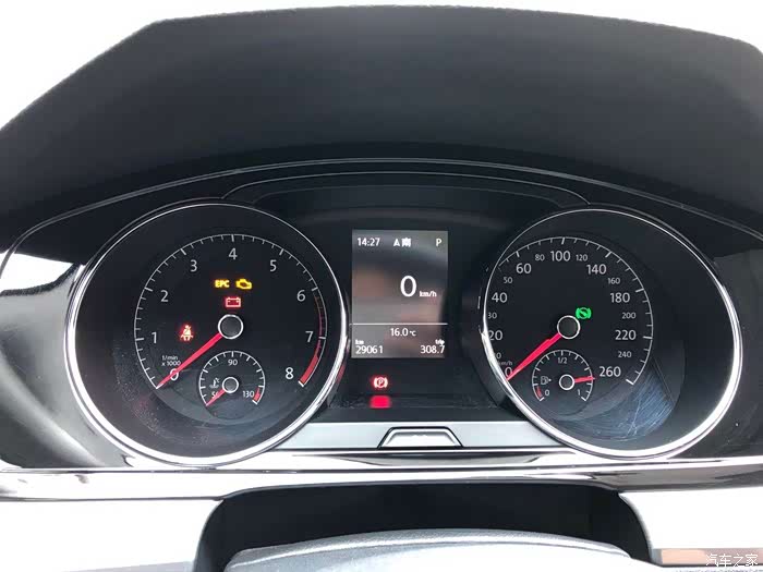

装雨刮前,先接通车辆的电源,不用打火。
然后拔掉钥匙,关闭电源,一键启动的车型也是一样操作。

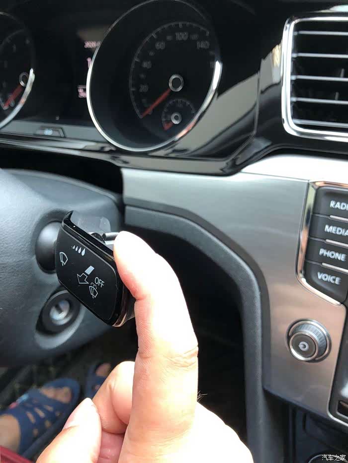

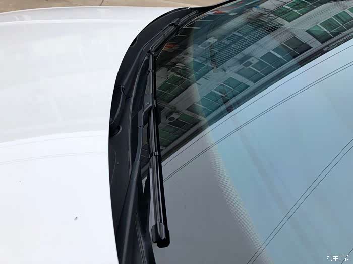

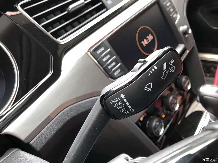

断开电源后,向下拨动雨刮器操作杆,保持三秒左右不动,雨刮器就会进去维修模式。
维修模式

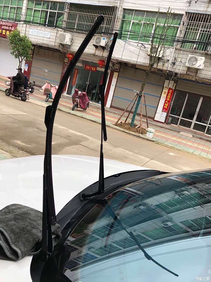

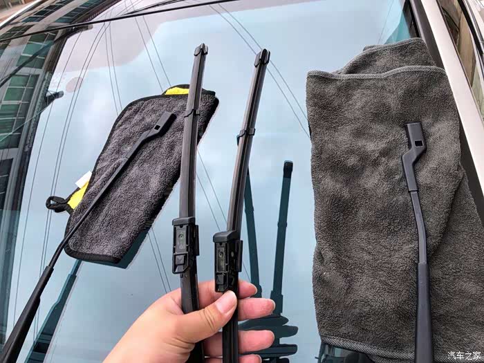

然后手动把雨刮抬起来,准备更换雨刮器

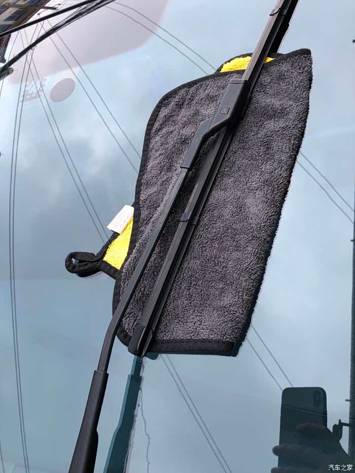

这边建议新手,或者不熟练的车友在更换雨刮的时候在下面垫上一块厚毛巾,防止雨刮臂回弹打坏前挡风玻璃。

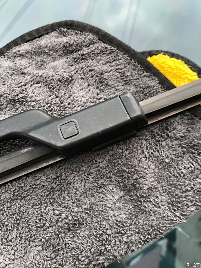

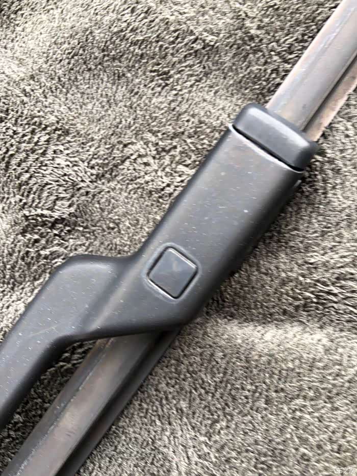

两个雨刮都有卡扣,用手按下去,雨刮就可以拔出来了。

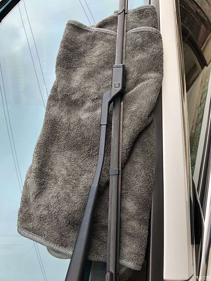

拔出来后的样子,是不是感觉怪怪的?哈哈

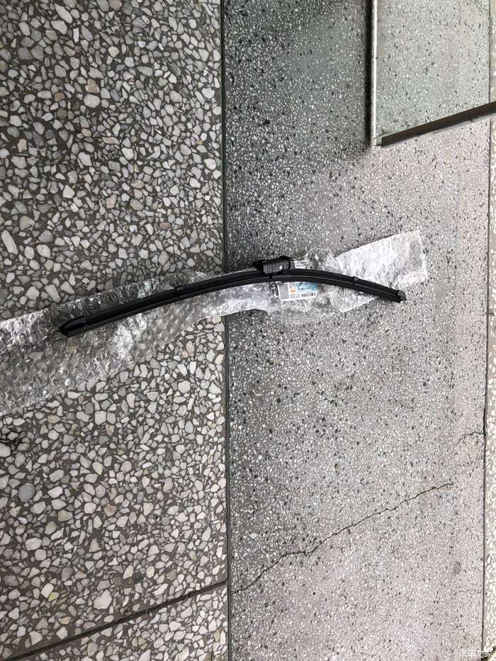

准备更换新的雨刮。

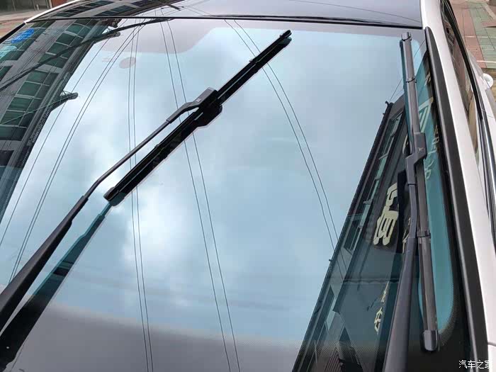

新的雨刮已经更换好了
再次入车内,接通电源。往下轻拨一下雨刮操作杆,雨刮器就会自动回位了。
