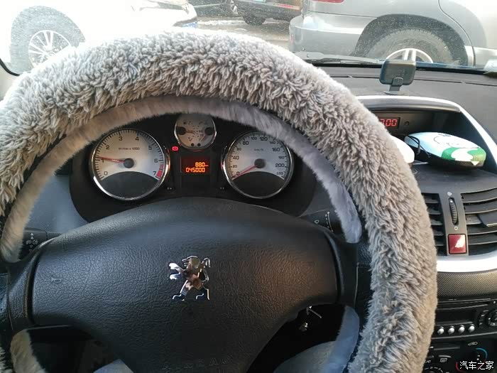

今天启动车辆 , 发现4.5万公里了,发此文以留念。

4.5万公里了
