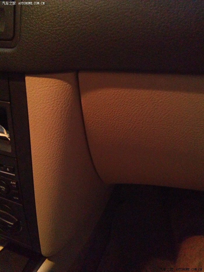

手套箱和左侧的米色部分是连着的,特贵。
可手套箱里有行驶证、驾驶本、汽车说明说等物件,总得想办法弄出来
闲下来的8月某天,拿起工具,自己动手。左拉,右撬也无法打开。
用力,很用力,非常用力的情况下,有了一个发现。。。

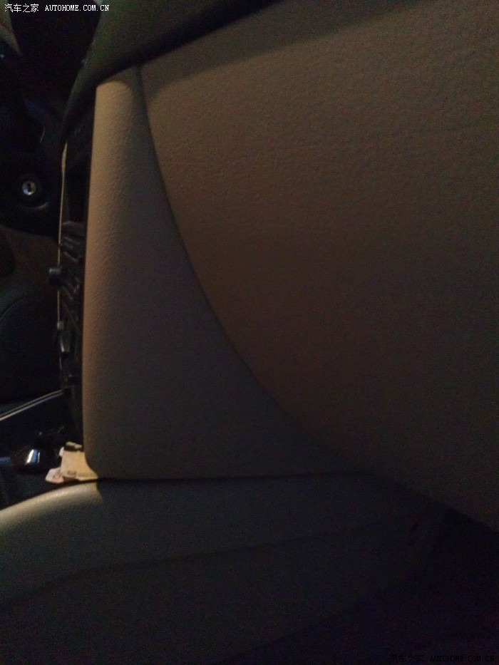

手套箱右侧微丝不动。但是左侧能动,似乎这边的可以打开。
也就是说这两个插销是左侧能动,右侧坏了,卡牢。

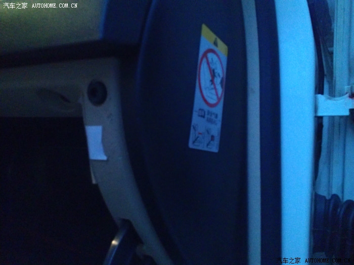

于是,动手撬开下面贴着标签的这个地方(很方便)

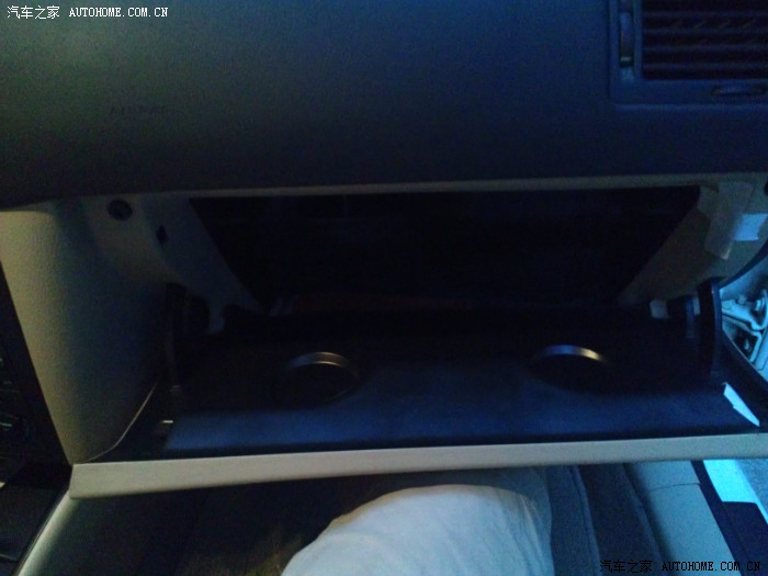

拉起锁盖,用螺丝刀用力按右侧这个插销,手套箱开了。
然后,弄断右侧这个插销(上图贴着白胶布的地方),
虽然只有一个插销了,但是又能开关了。贴合的也还不错。
总结下,运气好,好在坏掉的是右侧的插销。如果是左边,只能换了。
