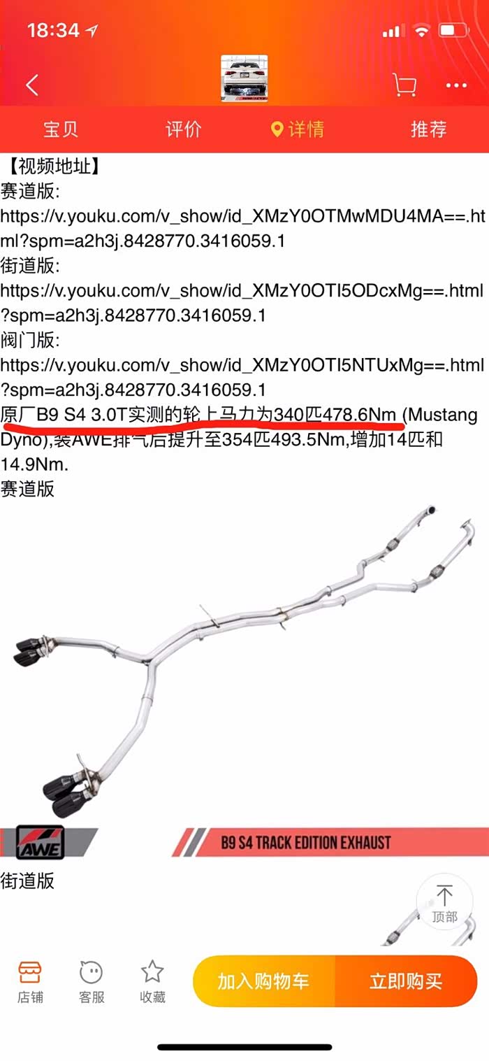

首先就是轮上340匹和478.6牛米。
注意下划线。

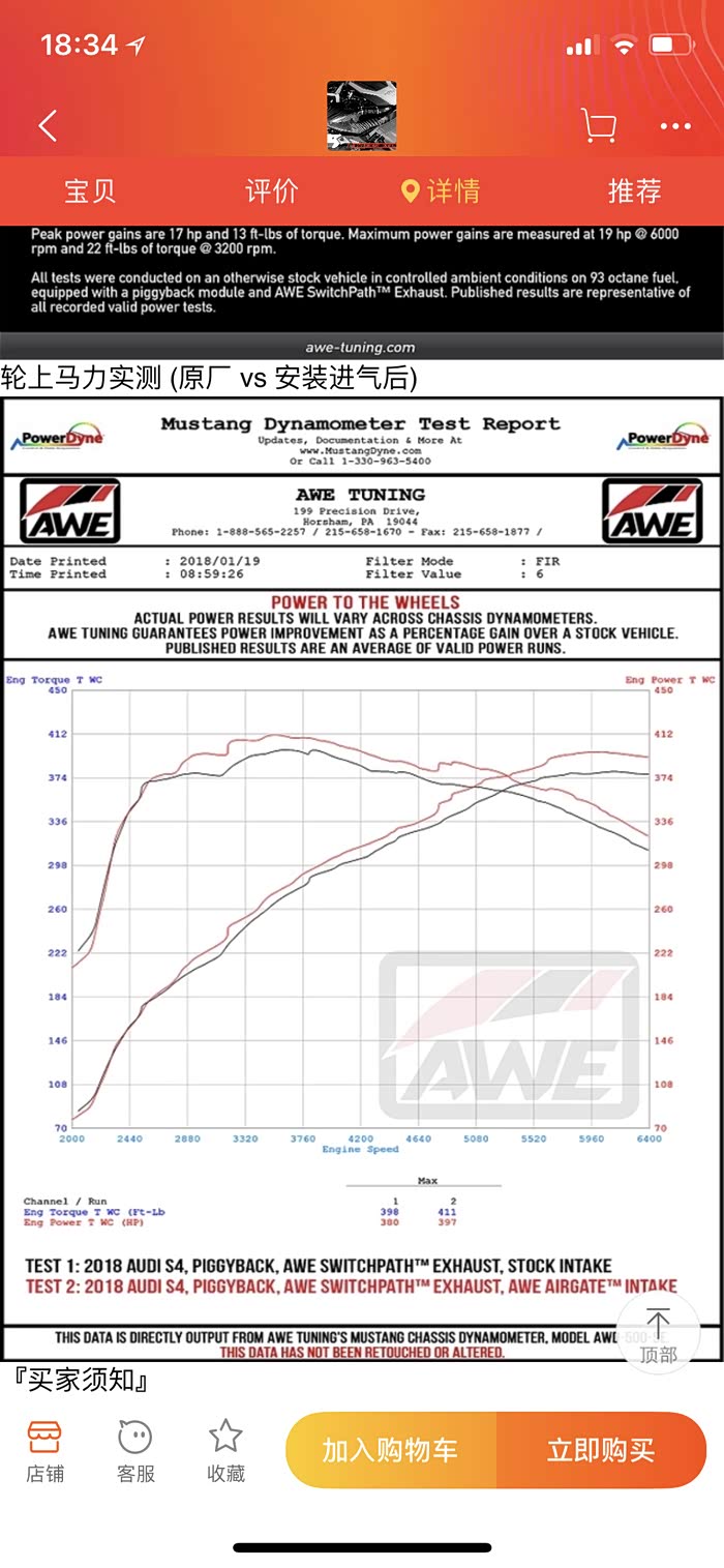

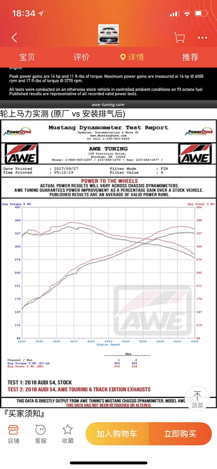

马力机的图来了,340匹,353 ft-lbs。图里有个亮***的地方,经常玩改装或者马力机的车友可能已经看出来了,没错,这是用Mustang Dyno跑出来的数值,众所周知这种马力机测得的数据是最低的,比常见的dynojet要少,具体少多少取决于SAE的校准(关于马力机之间的区别足可以另写一篇帖子,故在此不深入讨论)。那这意味着什么呢?
就是说,奥迪官方给S4标的354匹不仅是轮上马力,甚至还有严重标低的可能。如果用这组数值去反推曲轴马力的话,算上四驱系统变速箱传动效率等因素,曲轴大概是380-400匹左右,至少。有不同意见的请随时指正、补充。

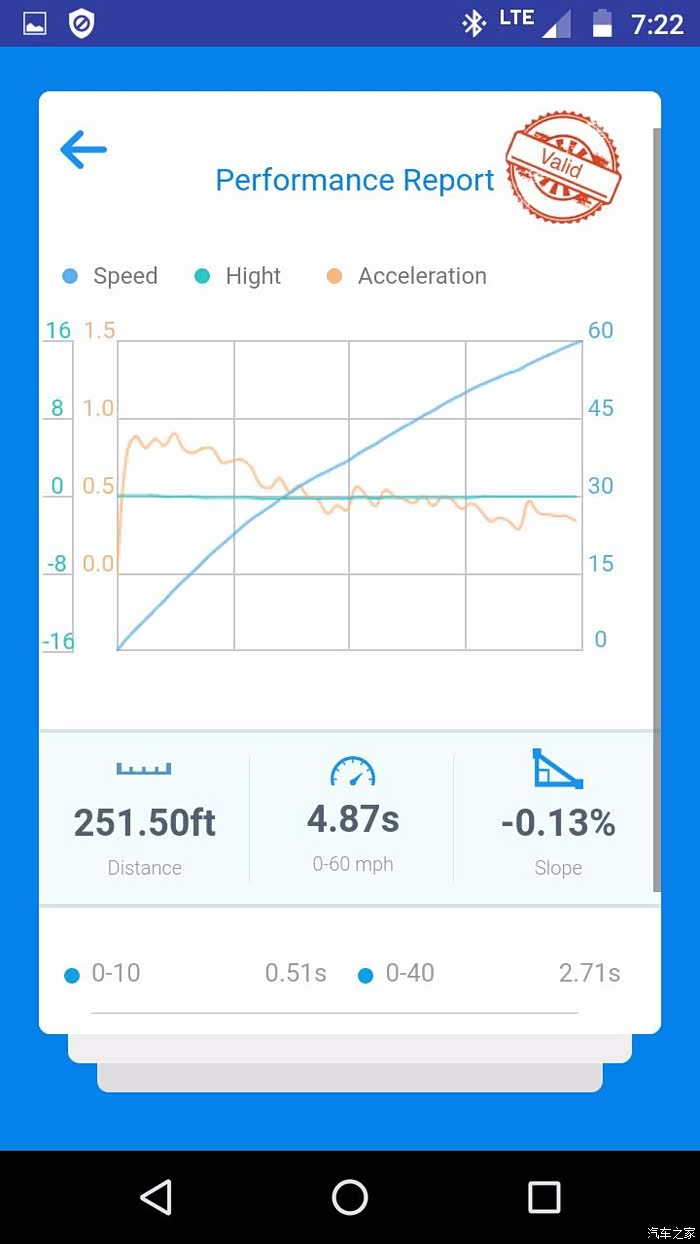

首先是0-92km/h:4.87秒。这是知名改装厂BMS在研发S4产品时测的,以此为开发基础,可信度不言而喻。
0-92km/h - 4.87,0-100约为4.97。

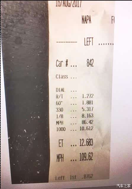

下图是一个美国车友去专业1/4英里场地跑出来的,12.683s,尾速175.4km/h,弹射起步,温度21度,高于海平面27米。之所以跟BMS的差距这么大,估计跟地面有关系。这个成绩可以说是很不错了。惊不惊喜?
0-400m - 12.683s,尾速175.4km/h。

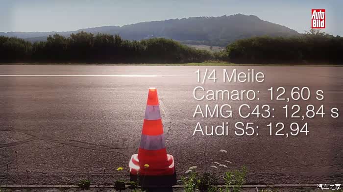

再补一张Autobild测S5的04加速,12.94秒。想不通他们为什么没写尾速...这也很重要的啊。不过基本可以印证BMS的13.01秒确实不虚。

S4的原装EA838+进气+排气+程序=轮上400匹和557牛米,这还是在没改中冷的情况下...如果继续深改,动力只会只增不减。这时可能有人就要问了,原厂的变速箱能受得了吗?

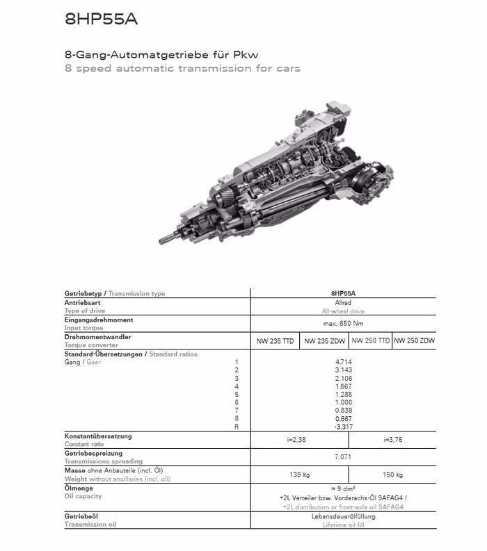

据了解,现在这款ZF 8速的具体型号是8HP55A,最大承受扭矩650Nm,如下图所示。因此,上面那个问题的答案是:没问题。
