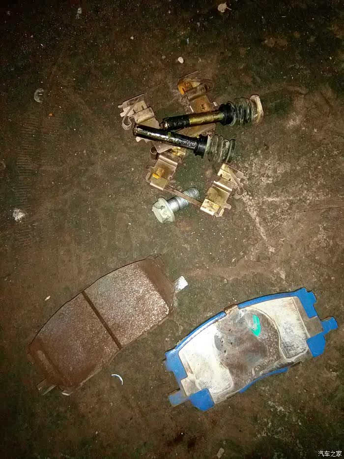

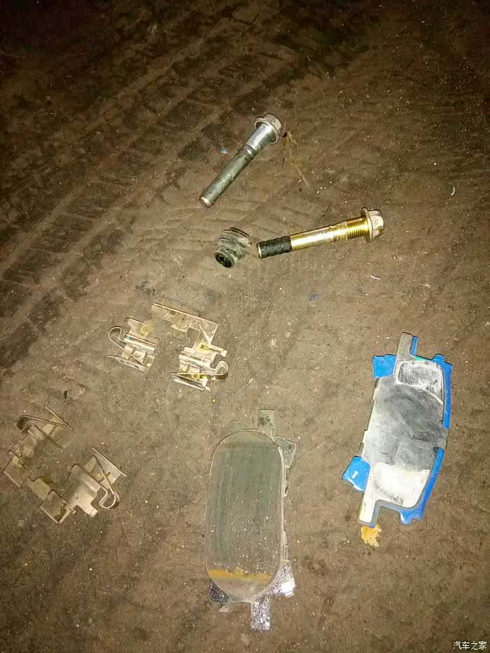

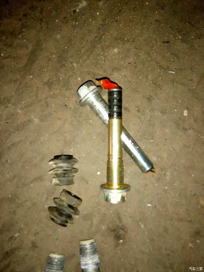

刹车片和螺丝

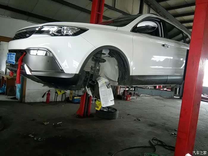

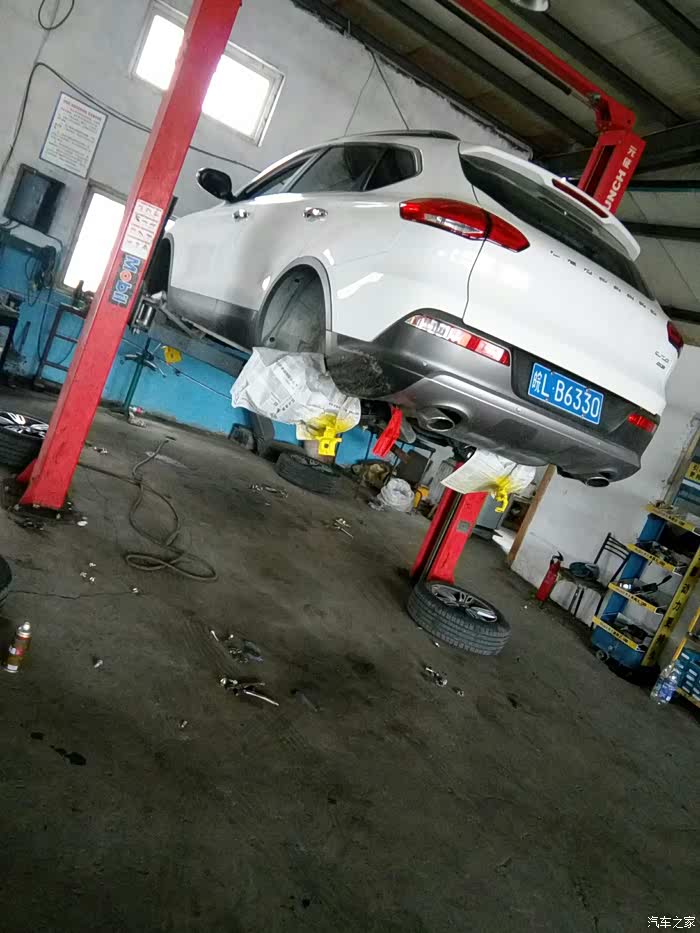

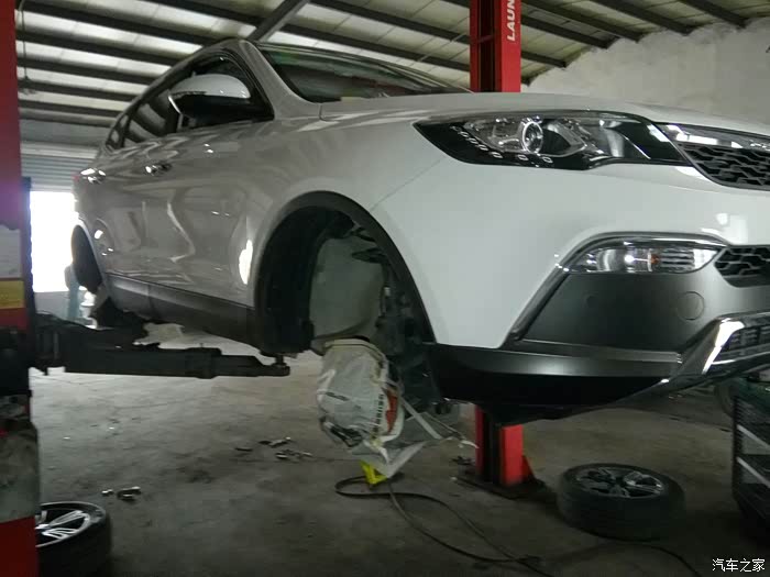

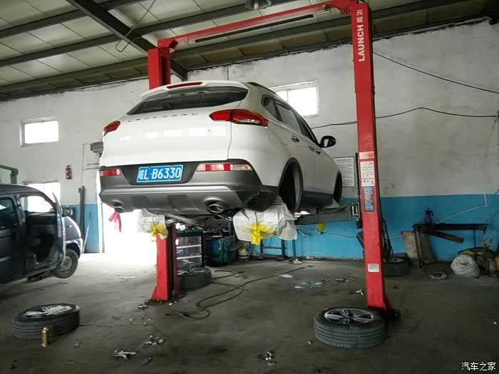

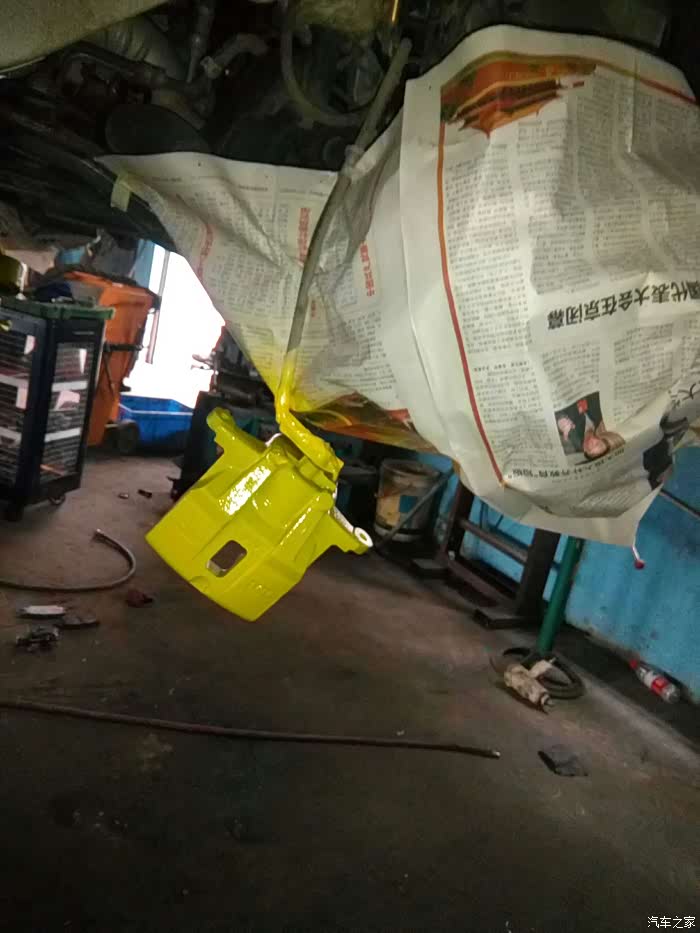

报纸是必须要贴的

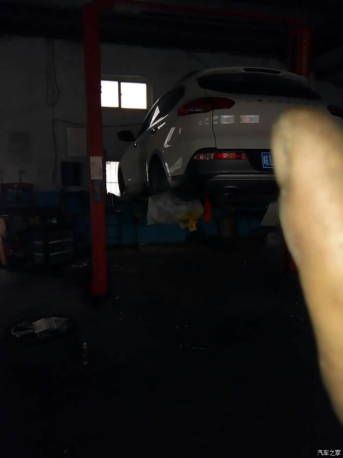

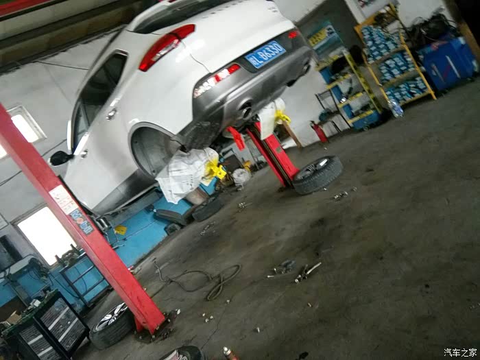

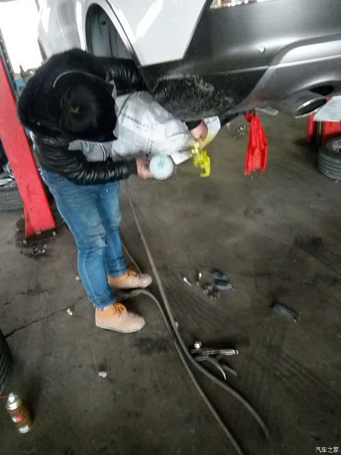

油漆工开始工作啦?
刹车卡钳就没拆掉。拆掉了麻烦,还要加油,排空气

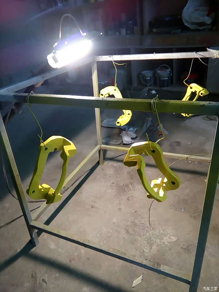

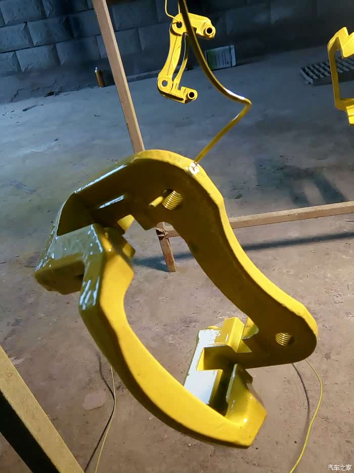

刹车卡钳的架子是可以拆掉的

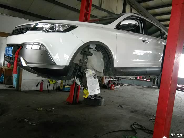

有没有发现轮胎拆掉,很帅哦

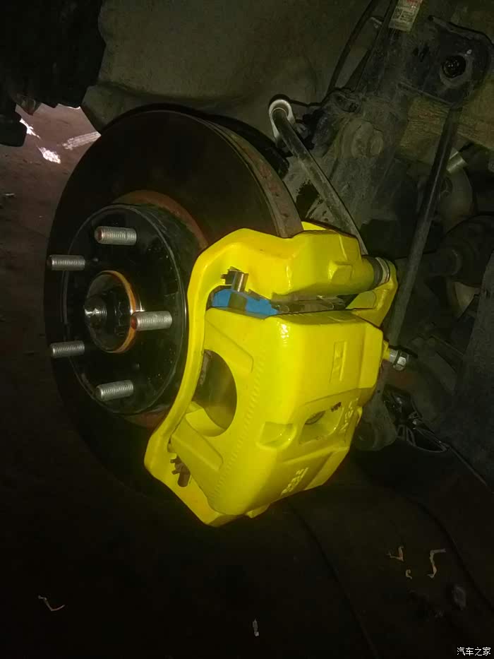

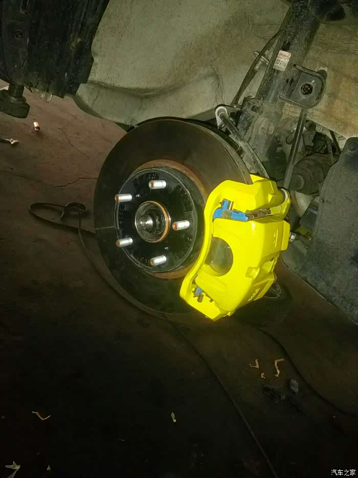

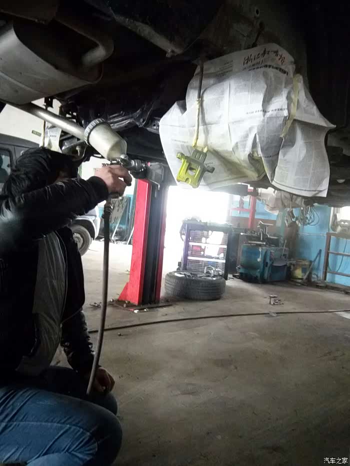

装好了,还可以吧

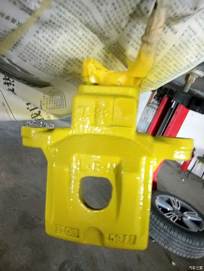

自己拆下来的,然后叫我们油漆工帮我喷的油漆
自己到油漆店里调的十块钱
人工费吗?那个啥,你们懂的。
就是在喷油漆前要用砂纸把刹车卡钳和支架打磨一下,清洗干净,油漆不容易出问题
还有一种改油漆的方法就是在淘宝上买那种专业喷卡钳耐高温的油漆大概四五十块钱吧,一瓶
找一点报纸,就不用拆下来了把不该喷的地方全部包起来。
喷出来的效果还是不错的,我帮我朋友改过
两瓶就够了
