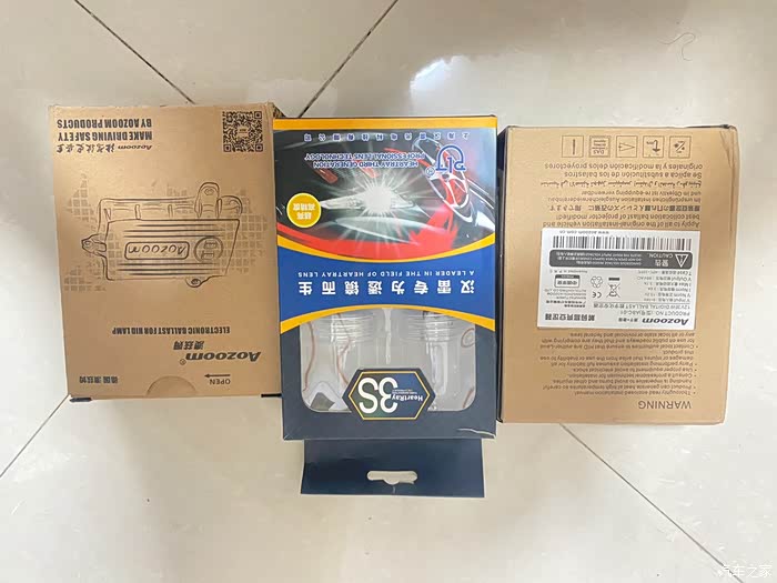

汉雷3s灯泡和奥兹姆35w解码安定器

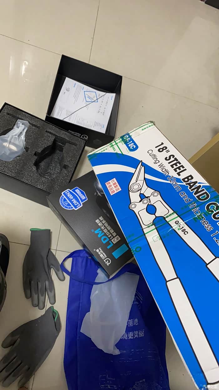

这个手套后来才备的,不备会出血的,强烈推荐要有一双胶皮手套,

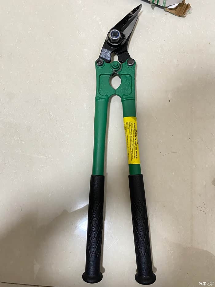

18寸的钢带剪

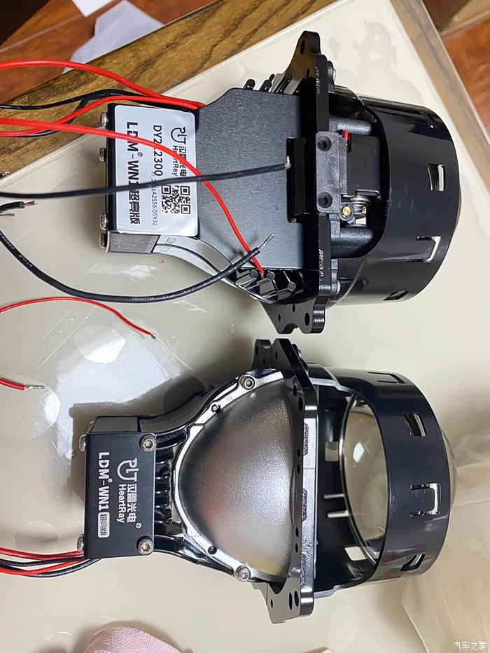

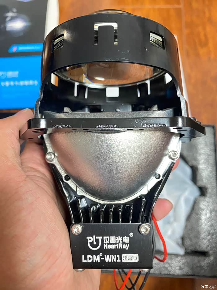

汉雷透镜
开箱图
透镜特写

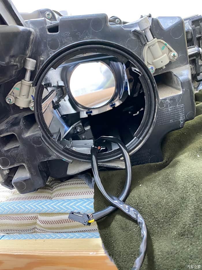

4根线,2根电源,2根变光电机线
具体参数

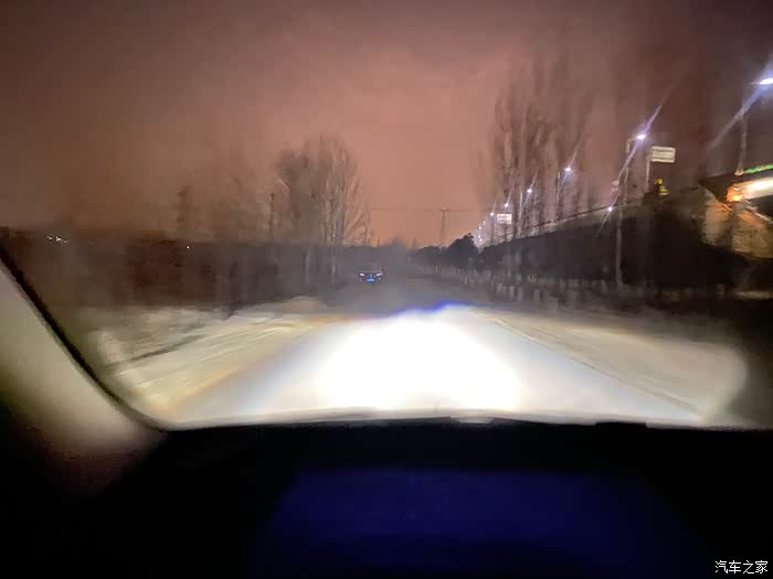

这是改氙气的近光,无路灯的效果(非汉雷3s灯泡效果,石栏的)
这是改氙气的远光,无路灯的效果(非汉雷3s灯泡效果,石栏的),很明显远光都打到天上了,调节不好,近光低,远光正常,近光正常,远光在天上。很无奈

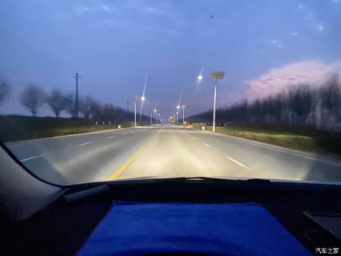

这是改氙气的近光,有路灯的效果(非汉雷3s灯泡效果,石栏的)
这是改氙气的远光,有路灯的效果(非汉雷3s灯泡效果,石栏的)很明显左大灯黄线左边👈有很明显的大块黑斑,坐车里根本就看不清,很黑。

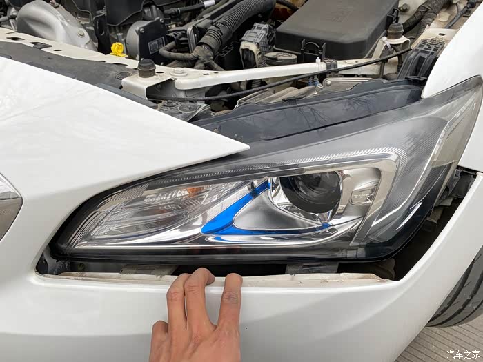

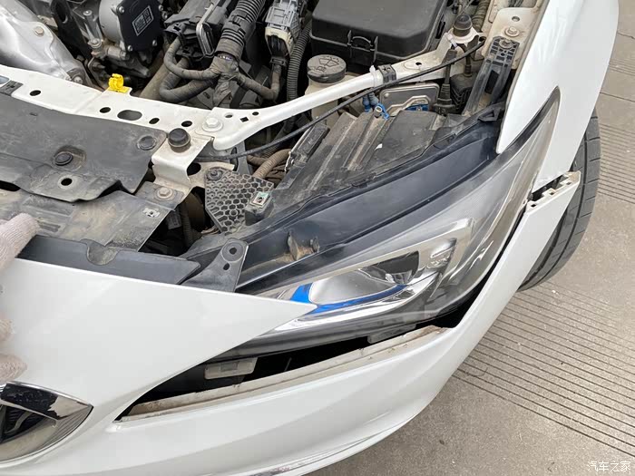

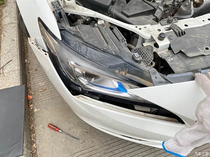

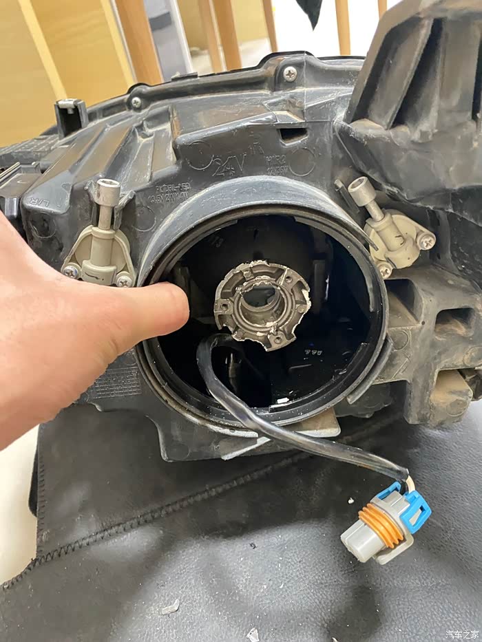

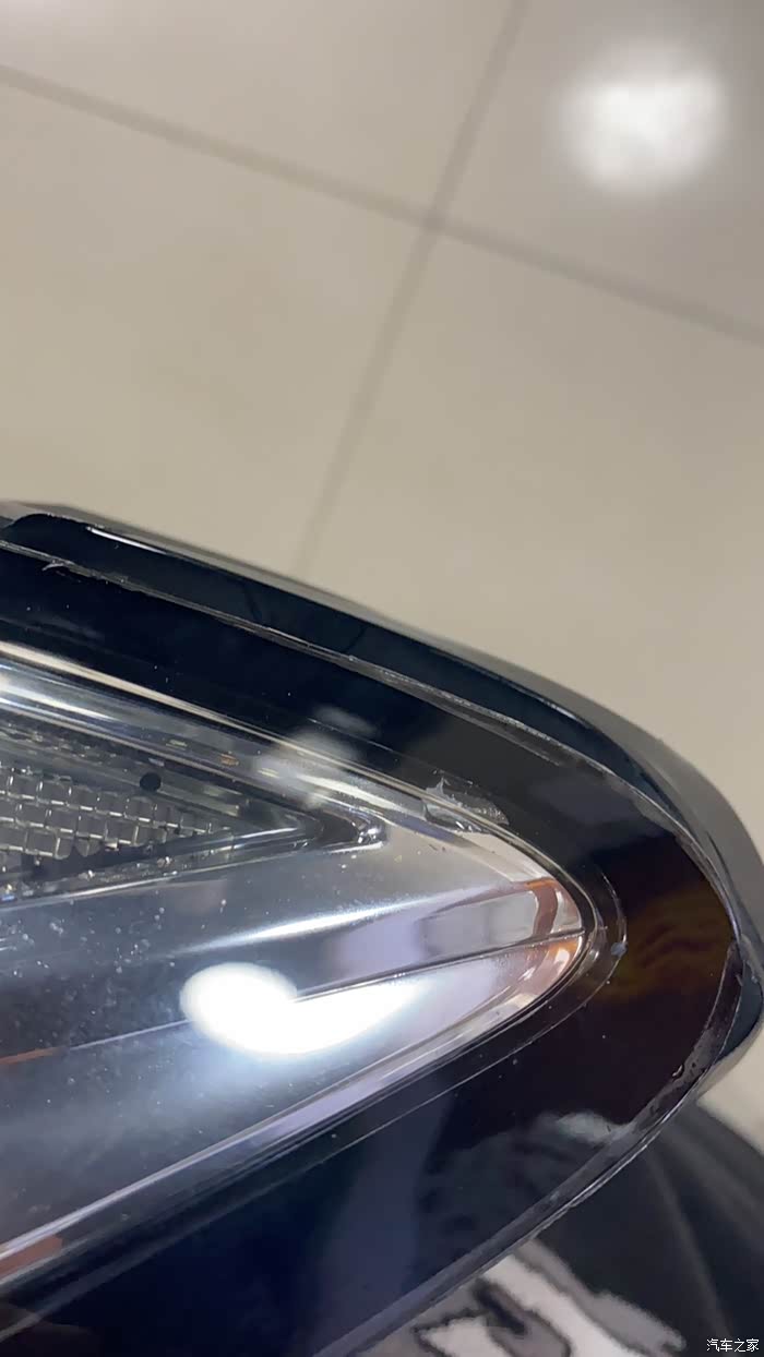

拆解的时候不好拆,细细看大灯下面有2个卡扣,一定要用长的平口螺丝刀去顶一下才能弄开,威朗这非常难拆。
再看看这个卡扣。一定要注意。

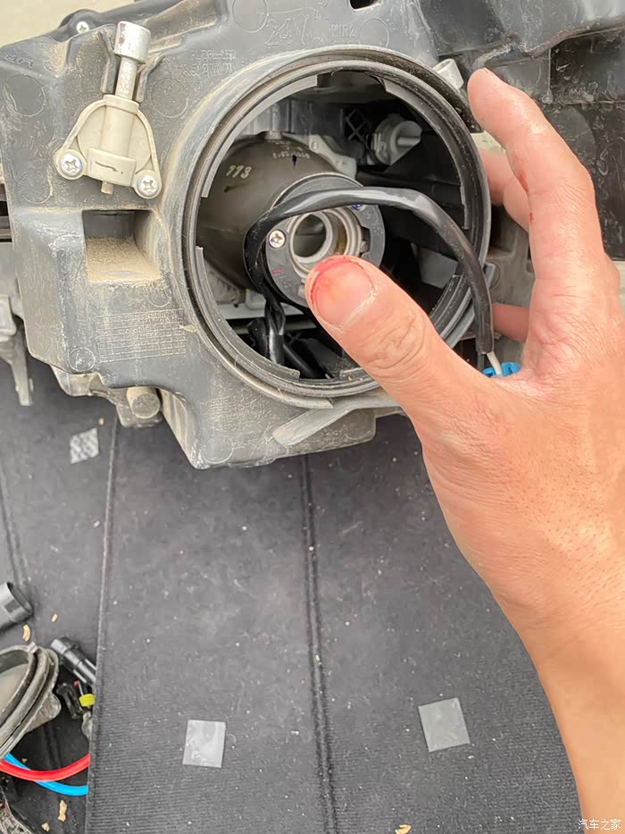

大灯有4个螺丝,手指的那下面还有一个螺丝。一定要注意。

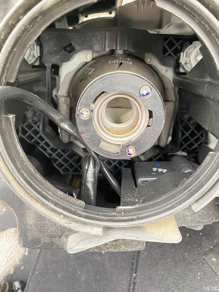

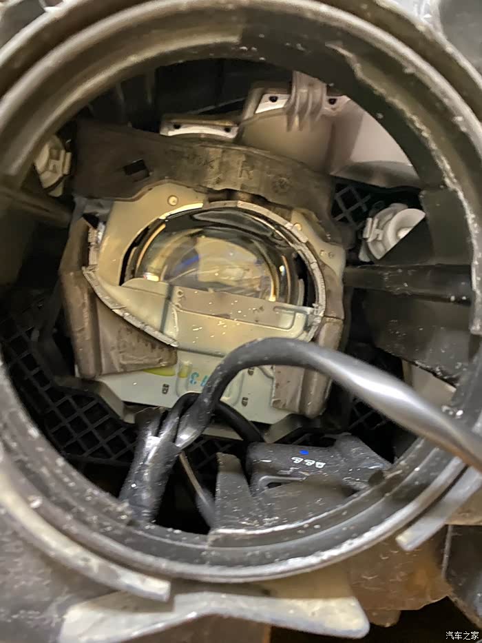

拆下来的原车透镜特写

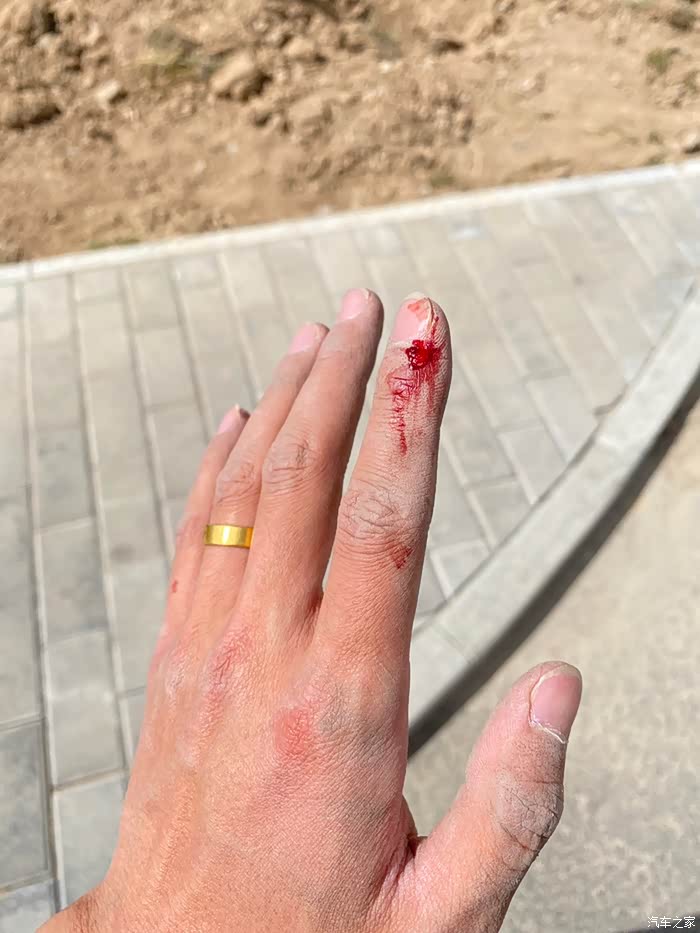

拆的时候注意安全,一开始没带手套,搞得血淋淋的,这都算轻的,下面还有个更重的

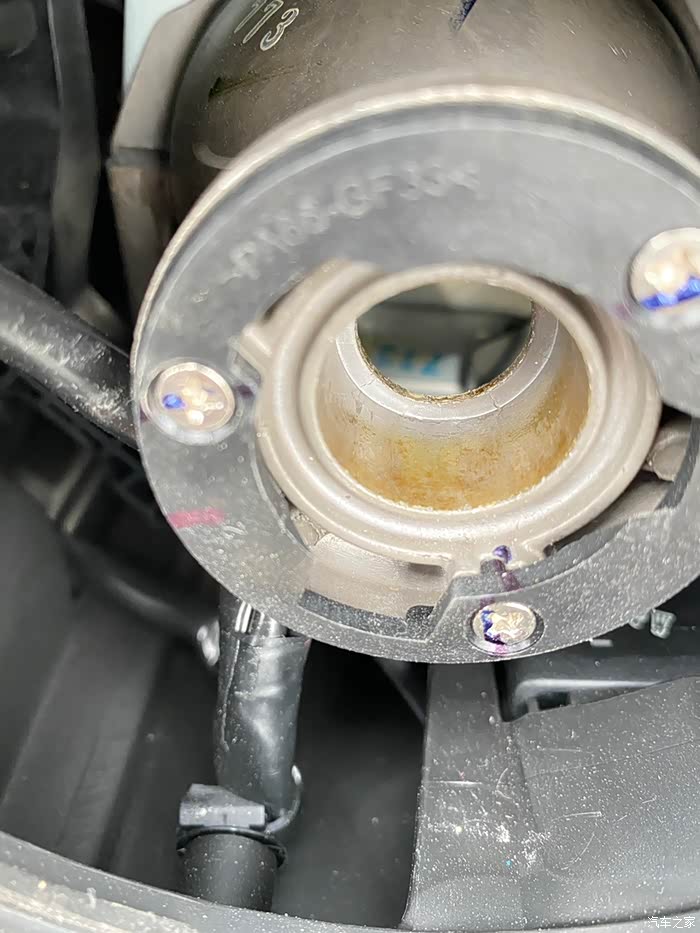

这黄黄的,我感觉应该是氙气灯泡温度太高烤黄的吧,具体我也不清楚。

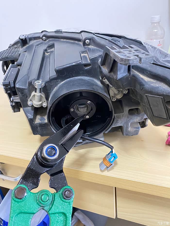

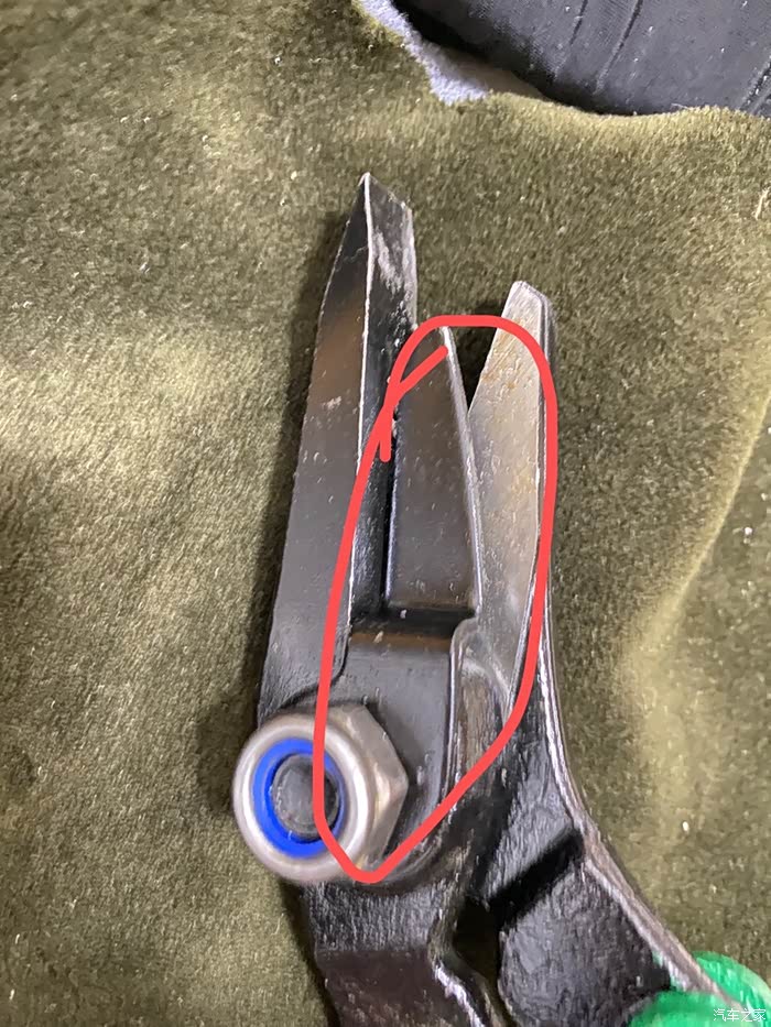

买的这个18寸钢带剪,一开始不好剪,就是有一个限位卡片,后来我把这个拆了,就好用多了。
一开始这里是最难剪,不过剪掉之后就很好剪了。
剪下来以后就很好剪了。

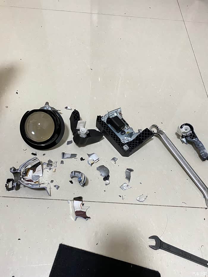

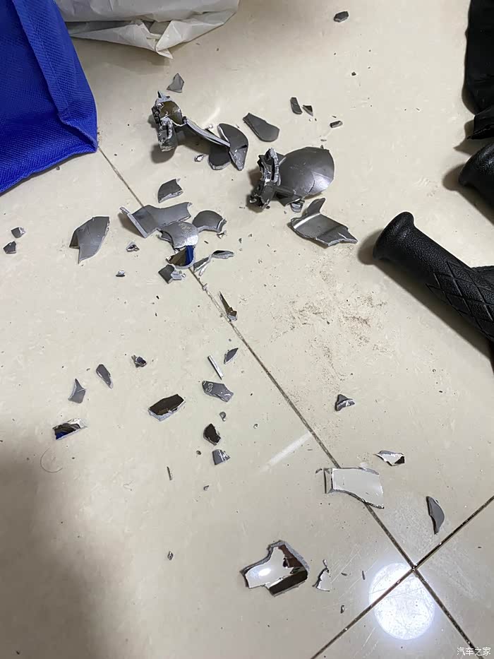

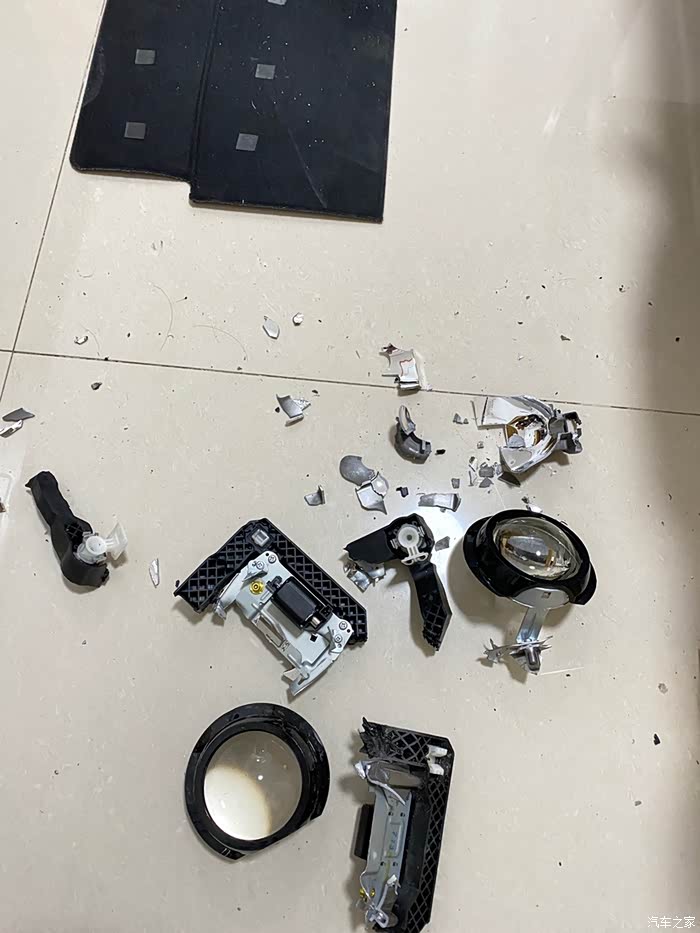

这陆陆续续剪碎的战果

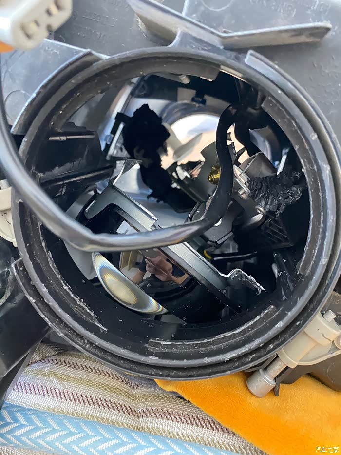

就上面黑色的支架我是选择用电烙铁烧的
这是手拆大灯时候被平口螺丝刀顶到手里了,血淋淋的教训。

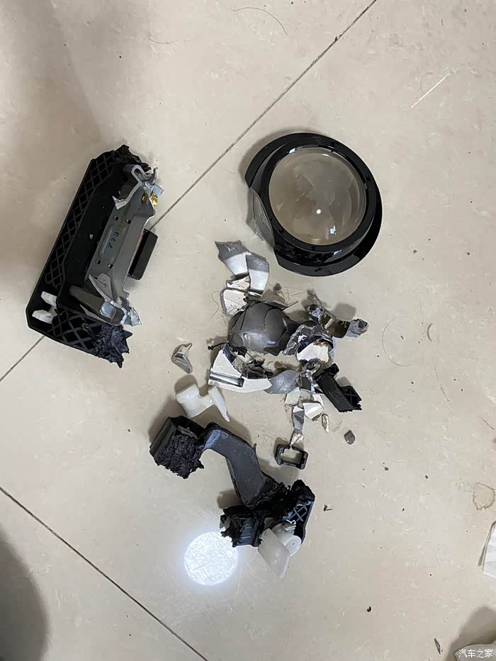

拆下来的透镜特写。
这张图就能看出黑色的支架是被烧掉的。

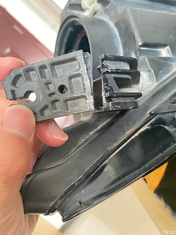

清理灰尘的时候有个铝沫子进去了,倒不出来,就为倒了这个,我把上面大灯支架磕到地下,给弄断了,真是赔了夫人又折兵。

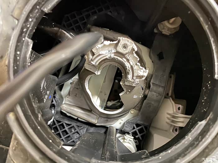

烧断的支架和被破坏的透镜。
烧断支架,斜着就把透镜拿出来,然后用钢带剪剪断就可以拿出来了。

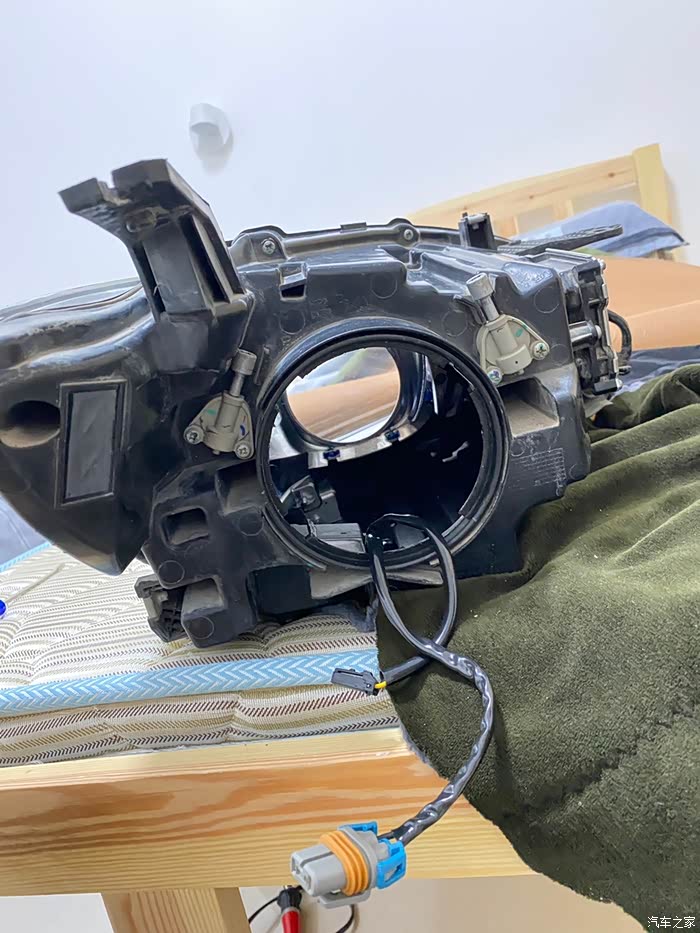

清理干净的透镜。
特写。

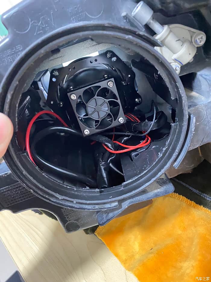

装进去的LED透镜。

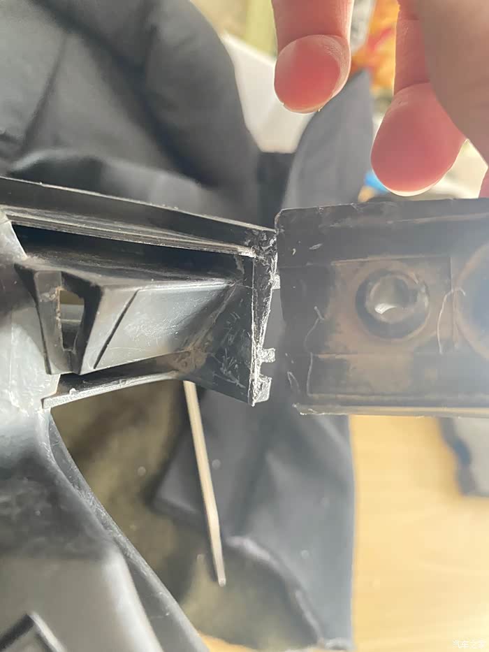

被撞断的大灯支架,真是,改灯没弄坏,清理灰尘给弄坏了,哎。
用胶粘不住,想着让人家塑料焊接一下吧。这个不影响。我后续自己买个塑料焊枪弄一下吧。塑料焊枪今天使用了一下,凑合用吧。自己焊接样子很丑,不知道人家咋焊接的,自己也就这样凑合用吧。
呀,这来来回回断断续续搞了都有2天,我记得有一个灯从晚上10点搞到了凌晨4点,过程真的是很辛苦,但是结果和效果十分满意,享受自己动手改装的乐趣,也省下了钱,算是我第一次正儿八经发贴吧,之前自己动手保险盒取电,刷原厂倒车影像都没时间发,以后没事了还是要多跟大家交流交流。
