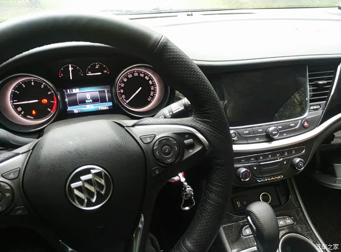

这是去四儿子检测前的状态,着车状态下中控黑屏,倒车影像不显示,收音机不响

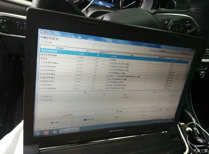

昨天(4月16号)去四儿子售后电脑连OBD检测,显示收音机和人机模块故障,技师说是我在外面店里贴膜中控进水导致的(检测前技师问我的第一句话就是你的膜贴了没,在哪儿贴的,我说在外面贴的),要我把车放那里,他们拆中控和仪表盘检测模块是否能正常工作,如果坏了要换模块,中途还一再跟我强调已经有上十台昂科威(不黑任何车型,技师的原话)到他这里反映过类似黑屏问题,还都是贴膜之后出现的, 因为等着要用车就没停那儿让他们修。今天上午去贴膜的地方反映这个问题,别人请来专门加装导航的师傅检测后发现是因为没通电造成的黑屏,打开发动机舱盖,把保险盒之类( 具体我没有细问)一个松掉的接头插紧后,屏幕恢复正常!倒车影像正常!收音机正常!前后总共用时不超过一小时。现在想想四儿子真是心黑,其实就是一个接头松了的缘故,可以假装告诉我模块坏了 ,要给我换模块,那样一两千就送给他们了!!!
这是连接OBD接口后的诊断结果,拍的不清晰,我也看不懂

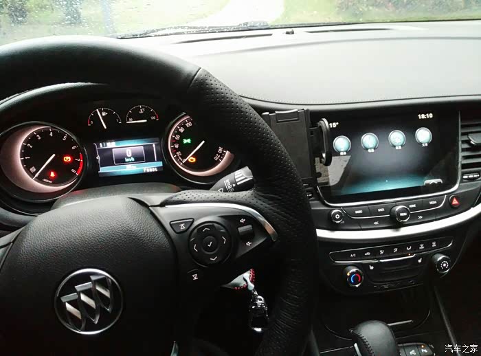

接头插紧后中控复明!

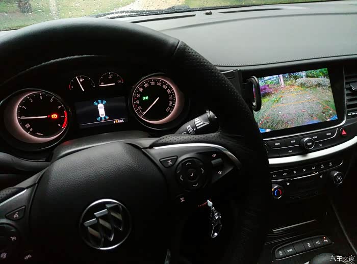

倒车影像显示!

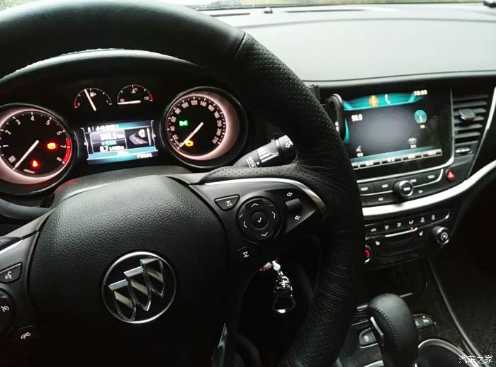

收音机工作正常!话说个人觉得威朗的音响效果挺不错,蓝牙连接手机听歌,音效杠杠的,对我来说足够用了!
