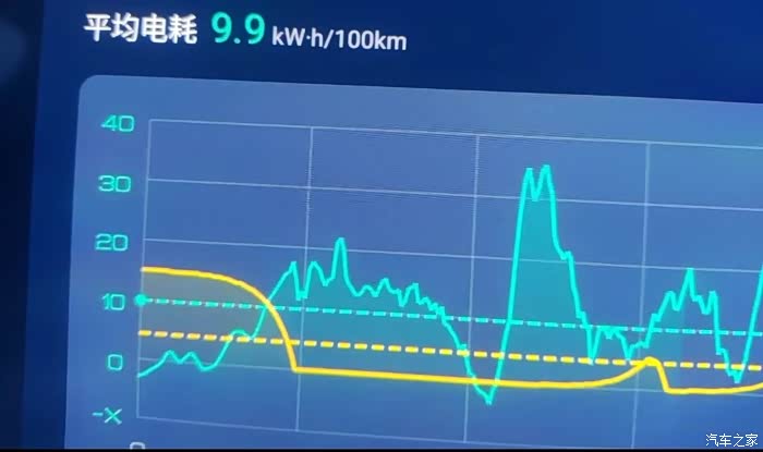

我是23年2月份提的新车电池续航121km,之前馈电油耗也就6个点不到,虽然和官方数据有出入,但是我还是觉得很满意了。24年一月份4s店保养后有次跑高速就发现发动机噪音特别大,只觉得这么来回开了差不多200公里电池续航居然还有60%多。后来通过观察能量管理界面才发现了不对劲,电池续航高于70%时,可以看到下坡或者功率比较低的时候发动机会停止工作,只用电池为汽车提供动力,电池续航低于70%发动机就不会停止工作,平路或者下坡发动机的输出功率都是一样的,时速100发动机输出功率20千瓦,时速110发动机功率23千瓦,115发动机功率27千瓦,这些时候都可以看到发动机在向电池充电,上坡功率会增加,发动机和电池一起输出动力,发动机给电池充电到74%后,遇到缓下坡发动机就会停止工作,等电池续航到了70%发动机就会一直工作,如此周而复始,总之 跑高速电池续航就不会低于65%一旦我的电池续航低于70%,时速速开到80公里以上,发动机就会进入狂暴模式,噪音特别大,就像开了很多年的破车一样,而且不会停止工作,之前我记得就算我馈电了时速不是很高发动机都不是直驱,现在只要馈电,车速高于60发动机就直驱了,油耗都8个多点,如果是馈电油耗就更高了,满油满电高速可以跑600多公里,市区可以开700多公里。去了我们当地4S点很多,开始4S店还说可以处理,最后直接说这个车就是这样的,我这油耗是正常表现,他们给我找了一款同样的车测试结果情况和我一样,我也没办法再去找4s店的原因的。致电官方客服,官方客服只会说非常抱歉,给你用车带来不好的体验,一切以4s店的检测和处理。不知道大家的同款车有没有我这情况。
这是跑高速电池续航低于70%的状态

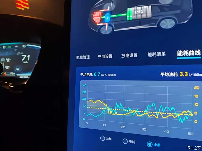

馈电模式下限速70km的油耗状态,
