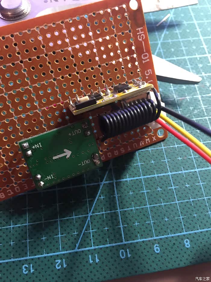

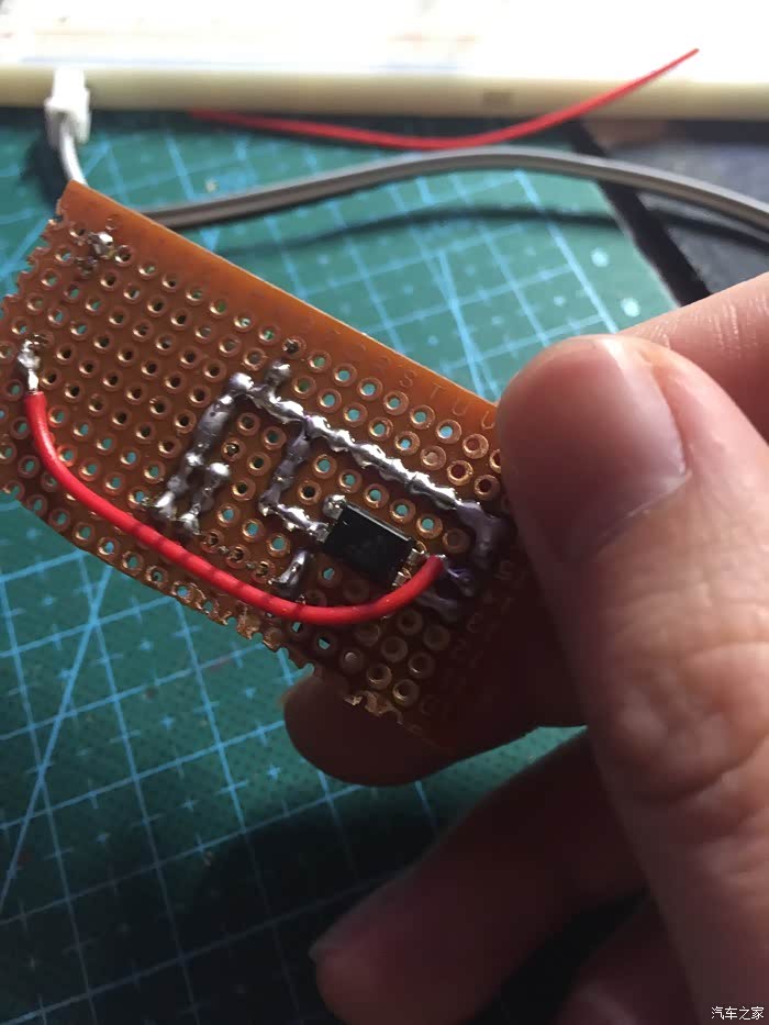

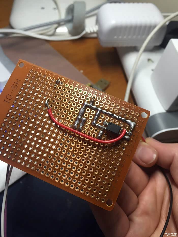

焊电路板
再焊

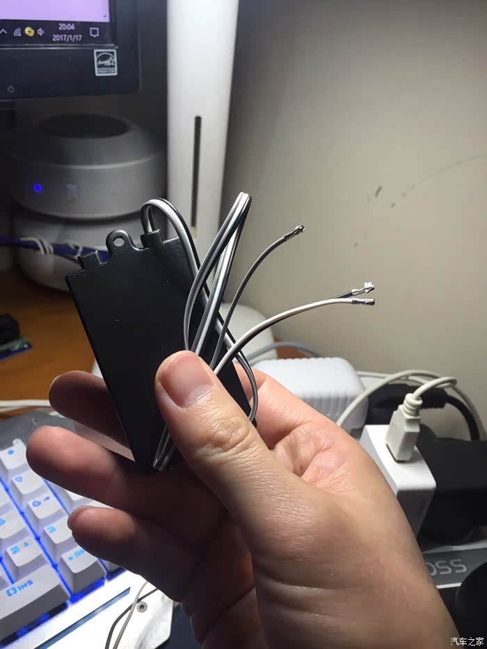

裁好尺寸,放到合适的盒子里
完工

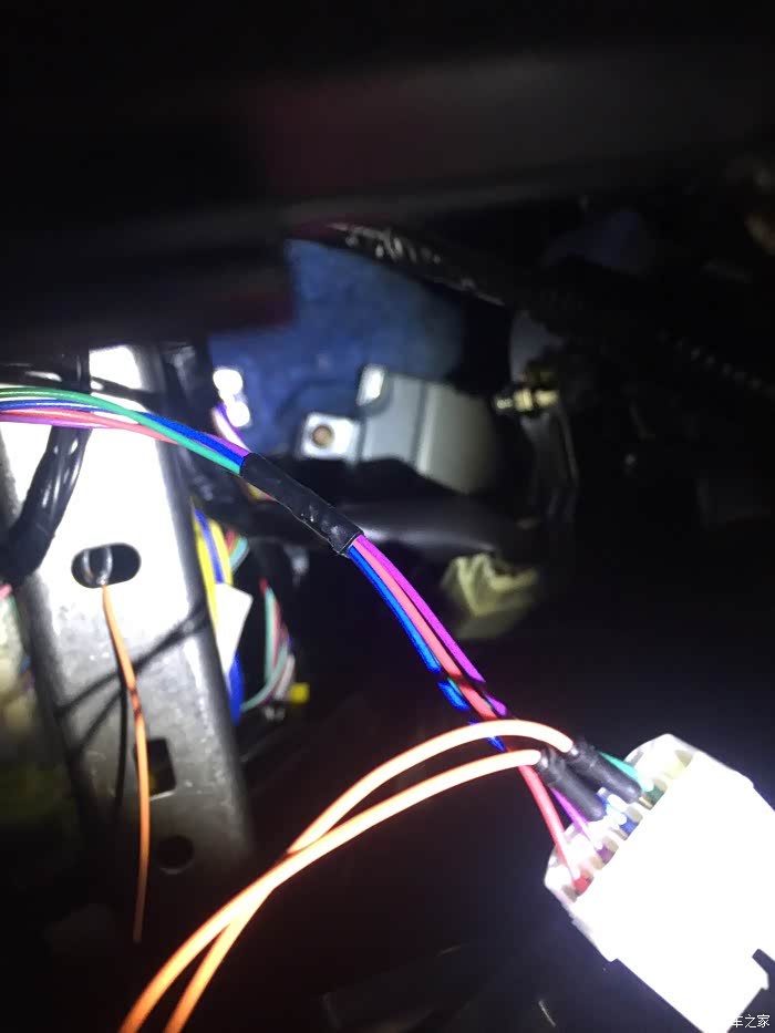

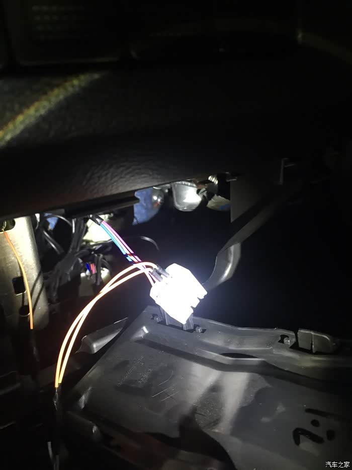

一共三根线,两根插到原来的插口上,将插口再接入原车的开关,也就是说加了摇控按钮只是在原来的开关上又并联了一个开关,并没有影响原车的开关功能,两个开关互不影响。

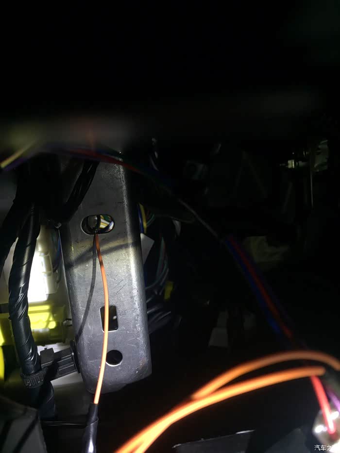

一根接到车体金属上
接车体,这是测试时候拍的,我后来找了个螺丝接上了

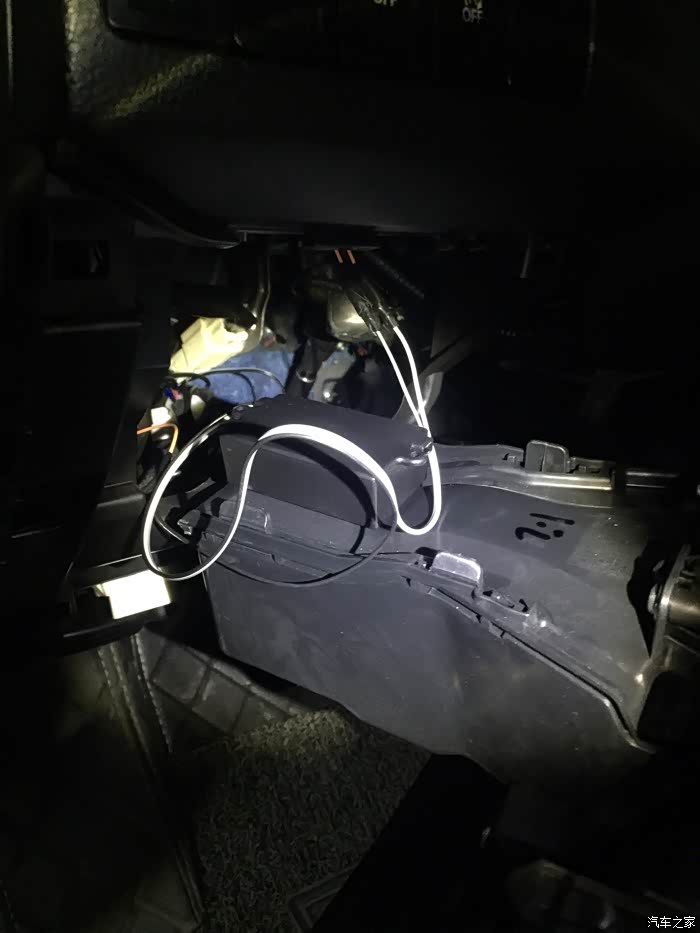

将盒子占到车上,随便粘哪里都行,我粘到塑料壳子上了!

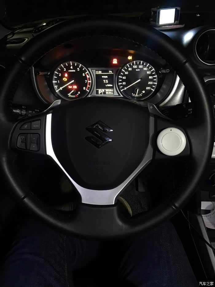

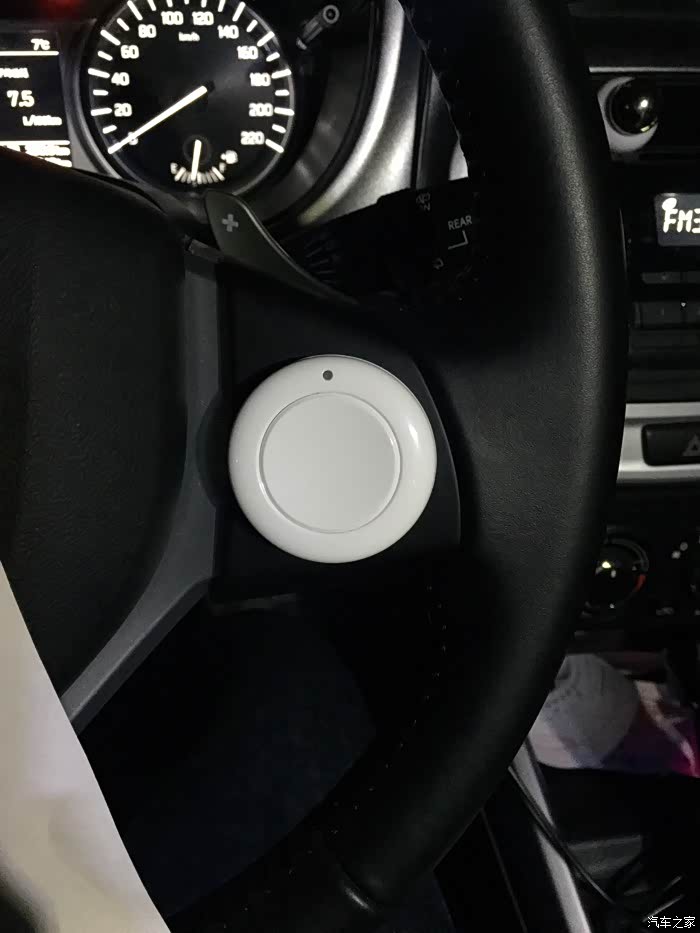

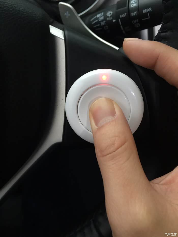

这个是遥控按钮,找了好久才找到这个大小,功能比较合适的,遥控按钮嘛,随便粘哪都行,只要用起来顺手就行了,我的车是精英版,正好方向盘右边没有东西,我就粘这里了,这个按钮还有一款黑色的,我买的白色的!

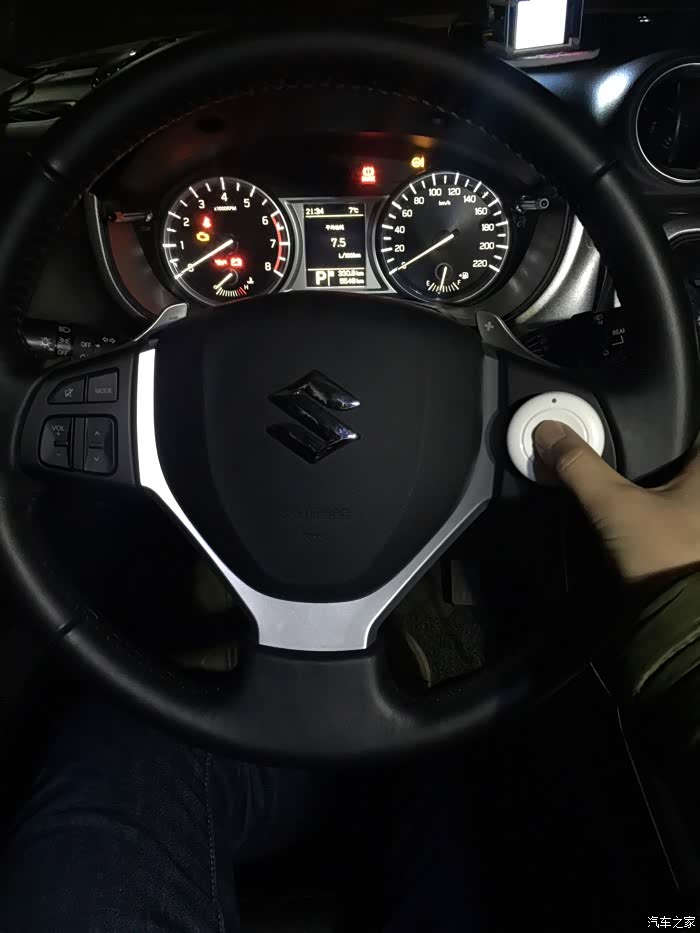

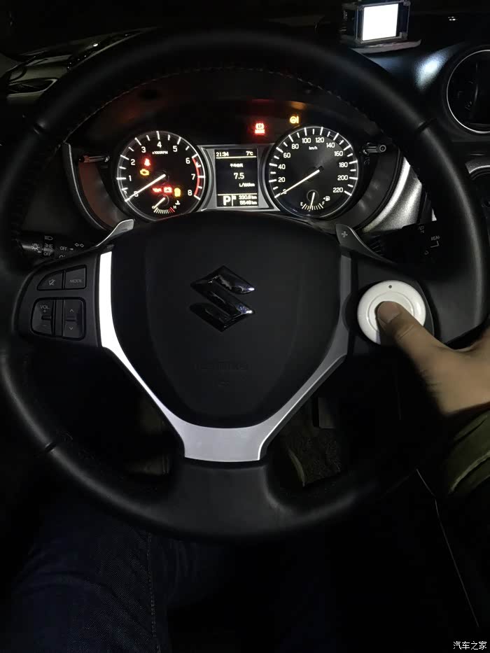

大家注意看仪表盘
测试OK ,一次性成功!
按钮长这样
上面有个指示灯,按一下会亮,用起来比之前方便多了!
