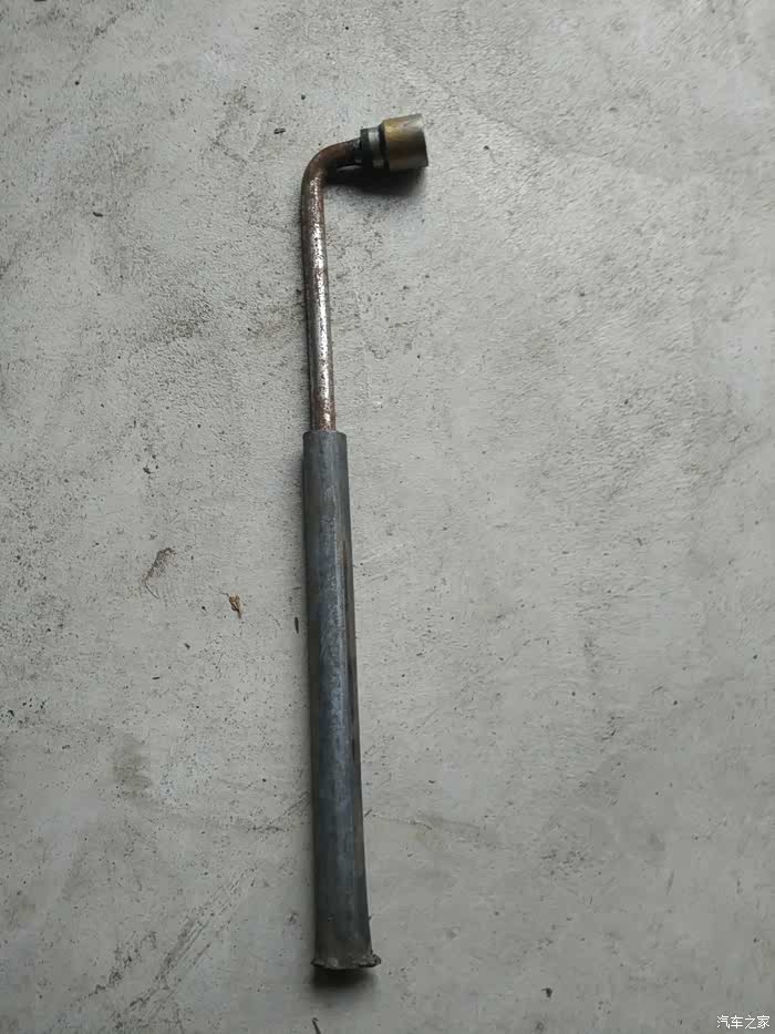

换油工具24mm的套筒扳手

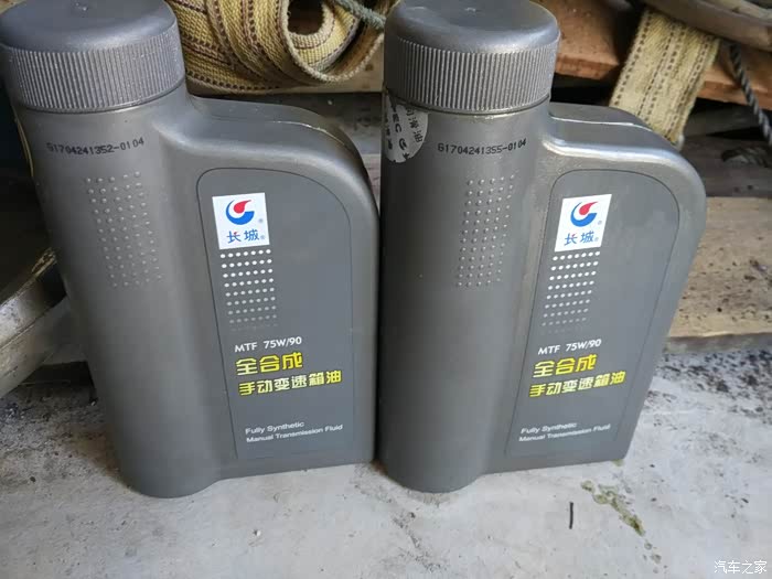

网上买的全合成变速箱油2支够了,每支是1升装。
看论坛有人换些油,听说不错,自己换后确实也不错。

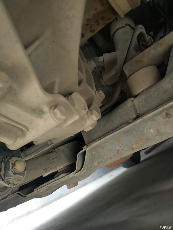

最大那颗螺丝是放油的,是24mm的。
这颗是加油螺丝,也是24mm的。

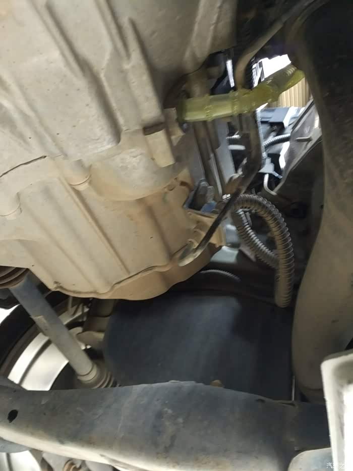

准备放油,放油的时候没有拍照,用一个小盘装非常好,不会没洒到地上。

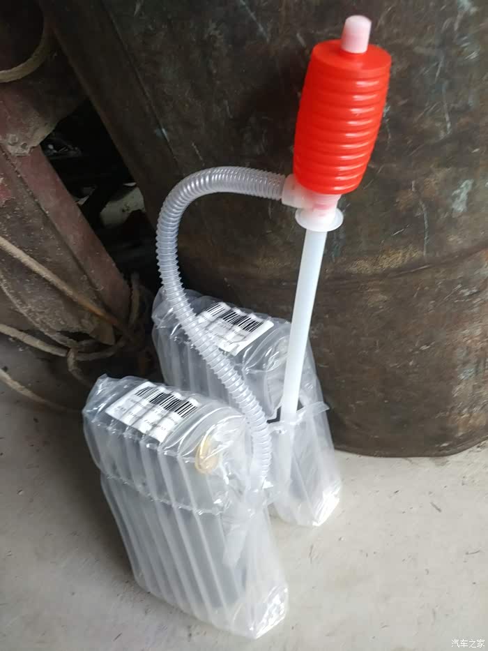

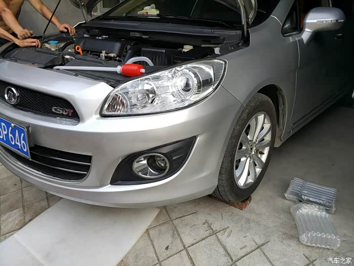

手动加油中
手压加油比较慢也累人

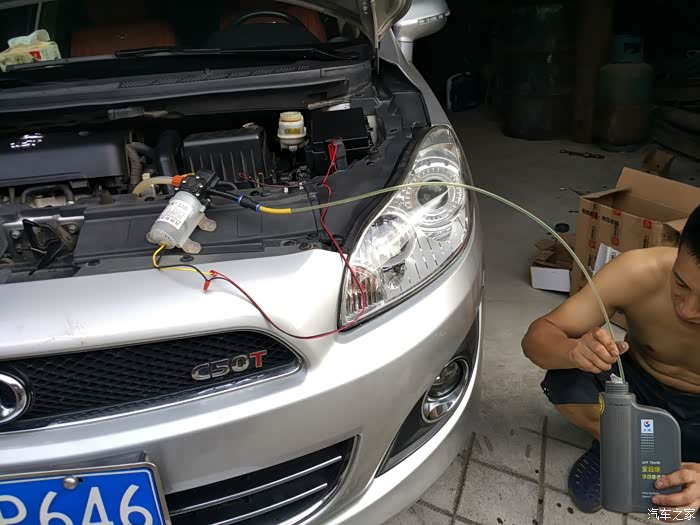

感觉买油送的手动加油器不好用,就换成自己换机油用的电动抽油机,这样比较轻松,哈哈!两壶加完还有一些溢出来,说明2升是足够的,放出来的油,差不多只有1.9升左右。
