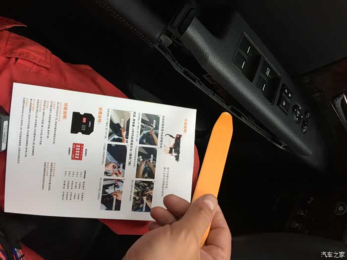

自带塑料撬棒和安装图解说明书

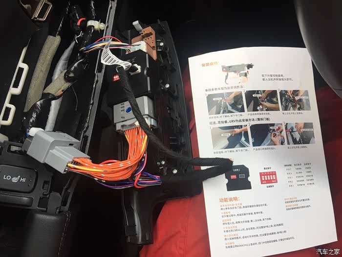

安装图解
产品包装盒自带塑料撬棒和安装图解,我买之前还以为有点复杂,结果到手才发现安装非常简单,自己看图安装10分钟不到就完工了。来,边看图边拿起小撬棒一起撬撬撬吧!

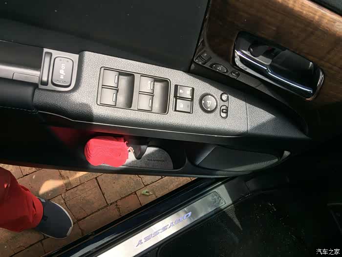

奥德赛车门控制板都是卡扣固定的,放心撬
撬开面板就能看到控制模块

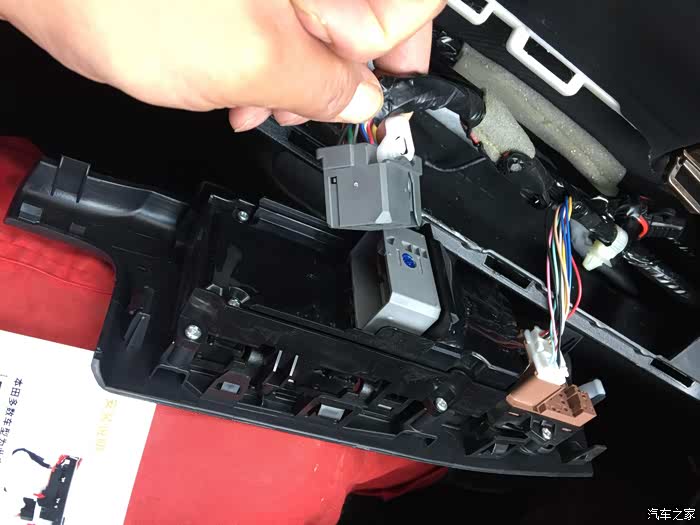

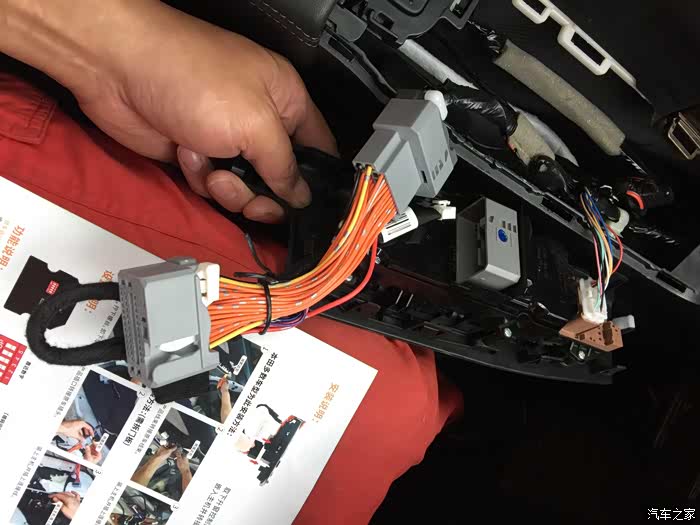

【注意】:拔掉模块接头时要注意那个白色锁定开关,别急着把白色开关往外掰,里面有个小的拨片先压住它才能把开关掰出来,最后顺利分离插头!

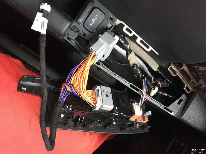

拔掉原车接口
串接上产品提供的转接线
插头一定要插到位,白色锁定卡子才能完全锁定住
嵌入模块登场,拨片控制开/关对应的功能,功能详解请看说明书
模块原位卡入车窗模块背后,黑线接入模块
清理好线束后就可以还原面板了,注意要压紧面板所有卡扣哦
