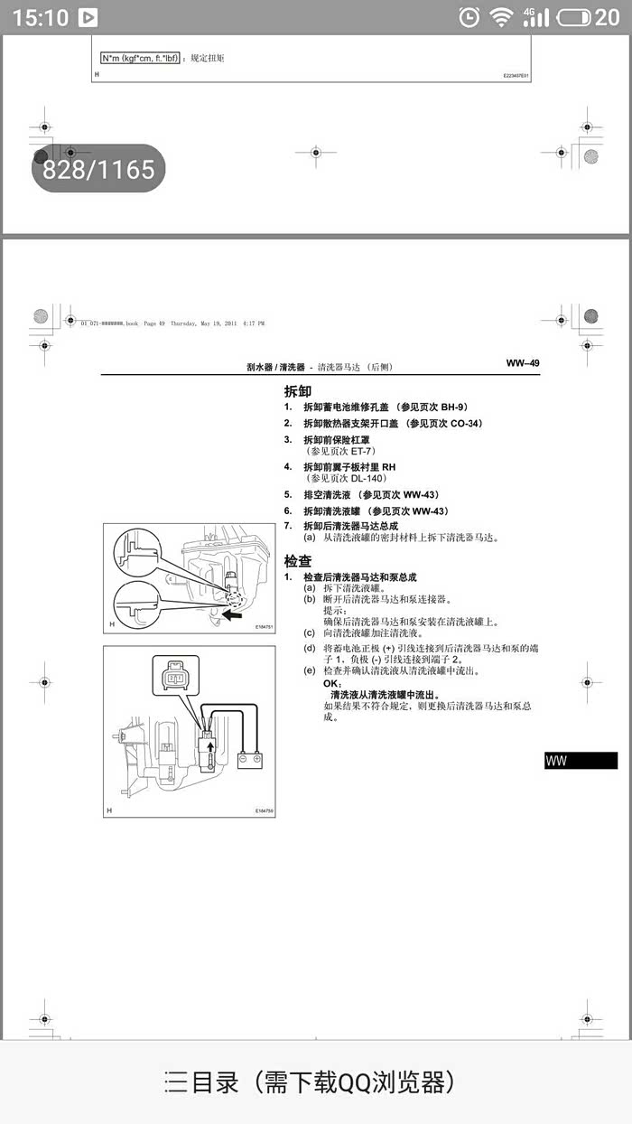

       自动精英版,乌金灰,2014年6月12日提车,今年准备上线年检。在论坛浸淫多年,长期潜水,偶尔冒个泡。受惠于论坛各位前辈的精华帖子,获益良多。前一阵子,LD抱怨前挡风玻璃喷水迟缓,就是按动雨刷拨杆,前雨刮干挂了几回,才喷出水来。我一直加雨刷精兑自来水使用,刚开始以为是前喷水嘴积了点水垢,造成出水不畅。于是用别针戳了一下两个喷水嘴,再按动雨刷拨杆试了几回,没有变化。如此再反复试了几次,结果还是一样。但是喷水力度和高度越来越小,到最后都喷不出水了。但是后玻璃的喷水正常。由此推断要么是马达烧了,要么是保险烧了。翻开之前下载的2011-2013广州丰田逸致维修手册.pdf,找到了喷水马达保险,就在方向盘的左下方位置。
在方向盘左下方位置,里面有一块提示板,标明了各位置对应的保险。第5个就是喷水马达对应的保险,用尖嘴钳拔出保险发现正常,没烧断。拔出保险,对前后玻璃都试喷水,发现都无法喷出。由此说明前后喷水马达共有一个保险。

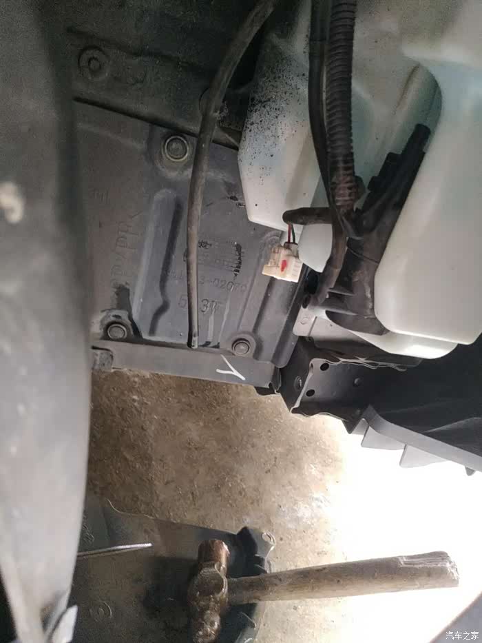

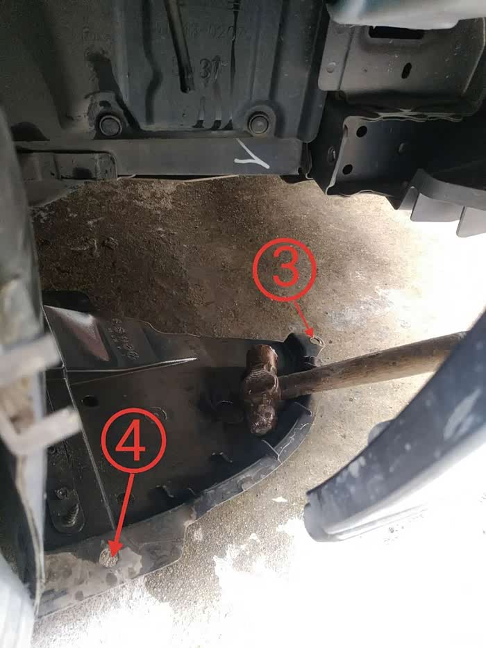

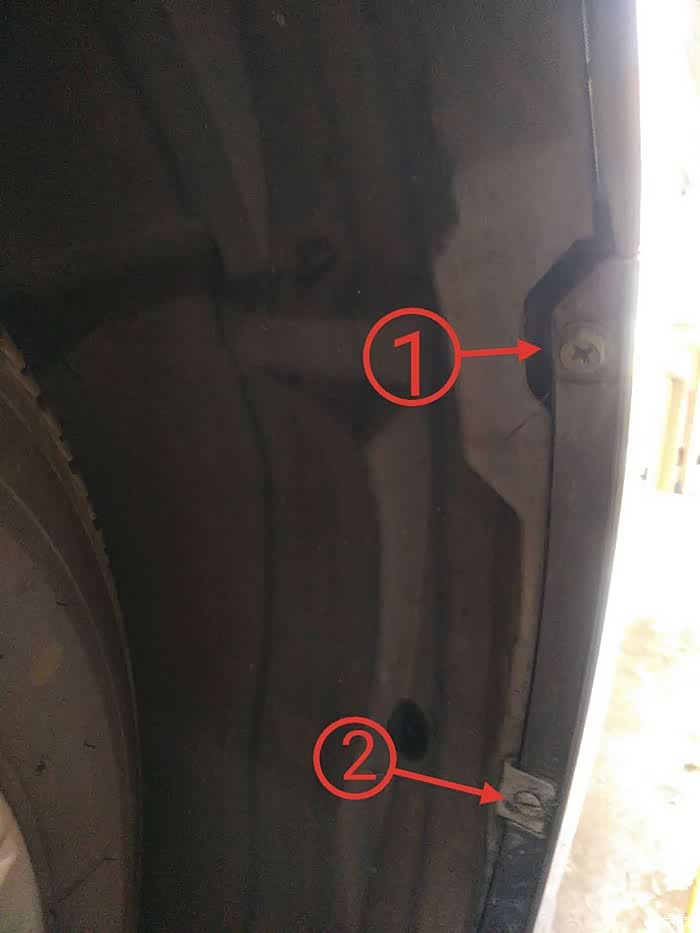

喷水马达安装在雨刮水壶上,在右前轮位置。首先着车,把方向盘往左打尽,最大限度腾出空间,拆除轮拱内的塑料内衬,按上图红色标记所示,拧出4颗螺丝即可。需要注意2号标记的一字螺丝是塑料卡子,不带螺纹,只需用一字螺丝刀撬起再拔出即可。2号,3号,4号标记螺丝是带自攻螺纹的铁螺丝,用螺丝刀拧出即可,3号,4号标记螺丝在车底位置,受限于车底离地间隙高度,需要用11cm以内的短柄螺丝刀拧出。
除掉4个螺钉,掀开轮拱塑料板,用锤子压住内衬底部,就看到两个喷水马达,这个图里面已经拆除前喷水电机,所以只看见一个喷水马达

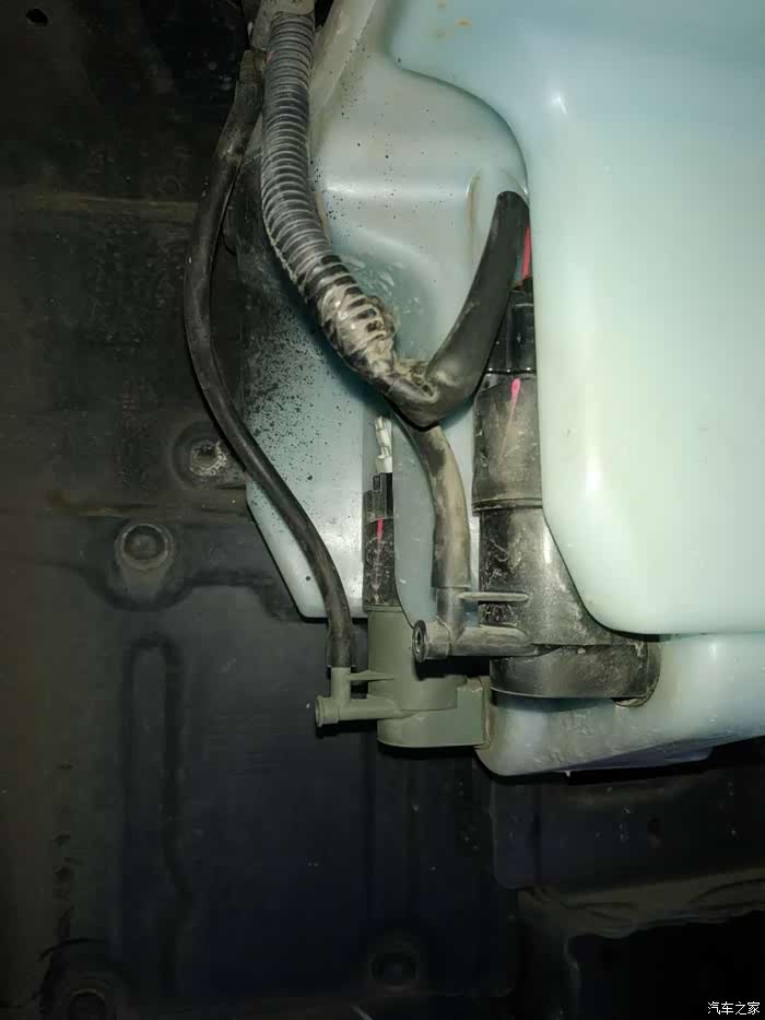

右边全黑的那个是后喷水马达,左边上黑下蓝的是前喷水马达

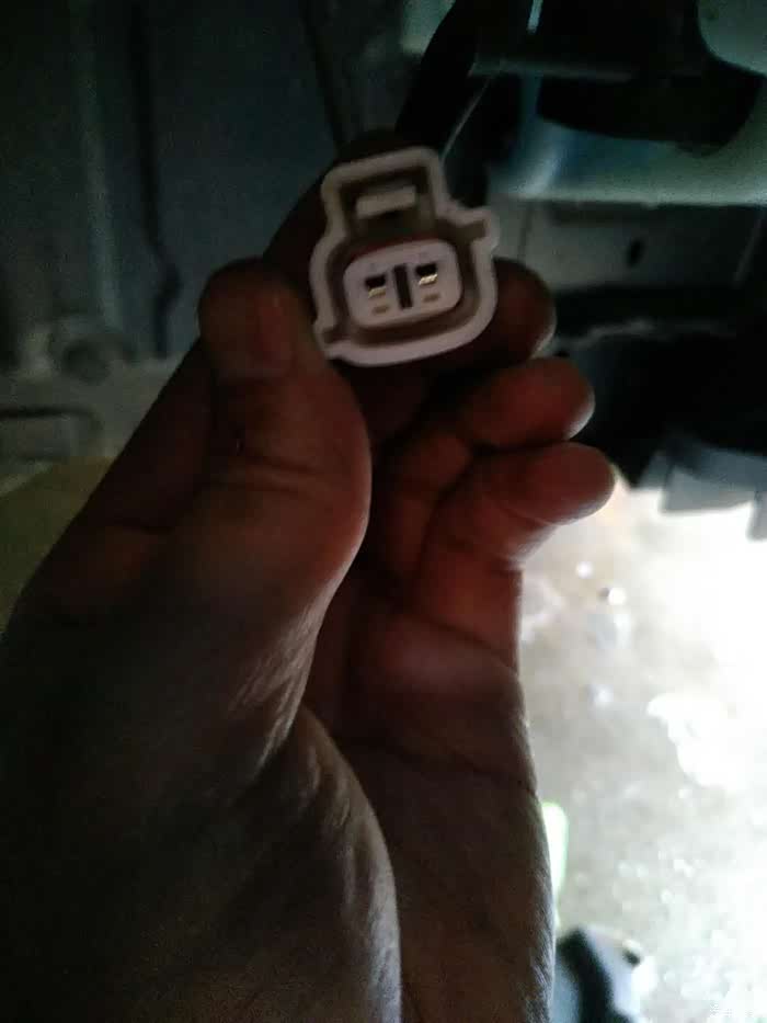

先拔出白色接线端子,再拔出橡胶管,最后拔出喷水马达,马达拔出后雨刮水会全部流出来,可以事前拿个小盆放在底部接着。注意:千万不要拔出橡胶密封圈,因为橡胶密封圈紧紧套在雨刮壶上,密封圈拆了会影响密封性,而且很难装回去。

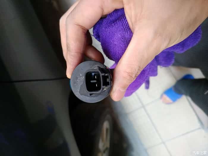

前喷水马达接线端子,前后喷水马达的接线端子卡位是不一样的

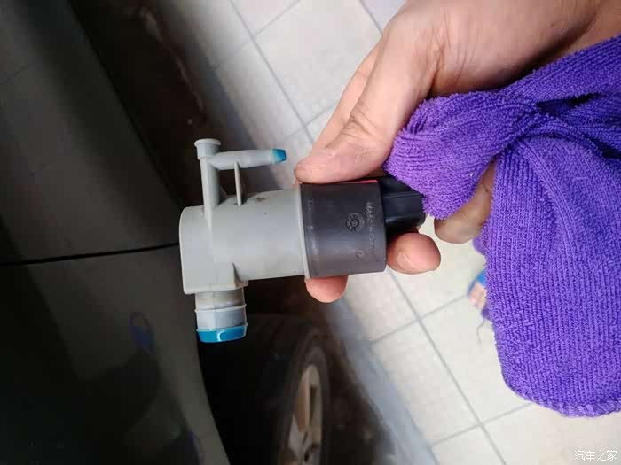

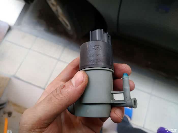

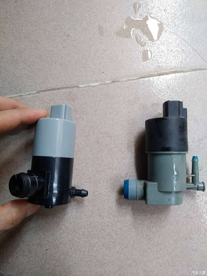

前喷水马达真容,上面有丰田标识,在闲鱼和某宝,对比过丰田的很多车型的喷水马达,包括汉兰达,皇冠,卡罗拉,RAV4,不管是外观,接线处的卡位都不一样。

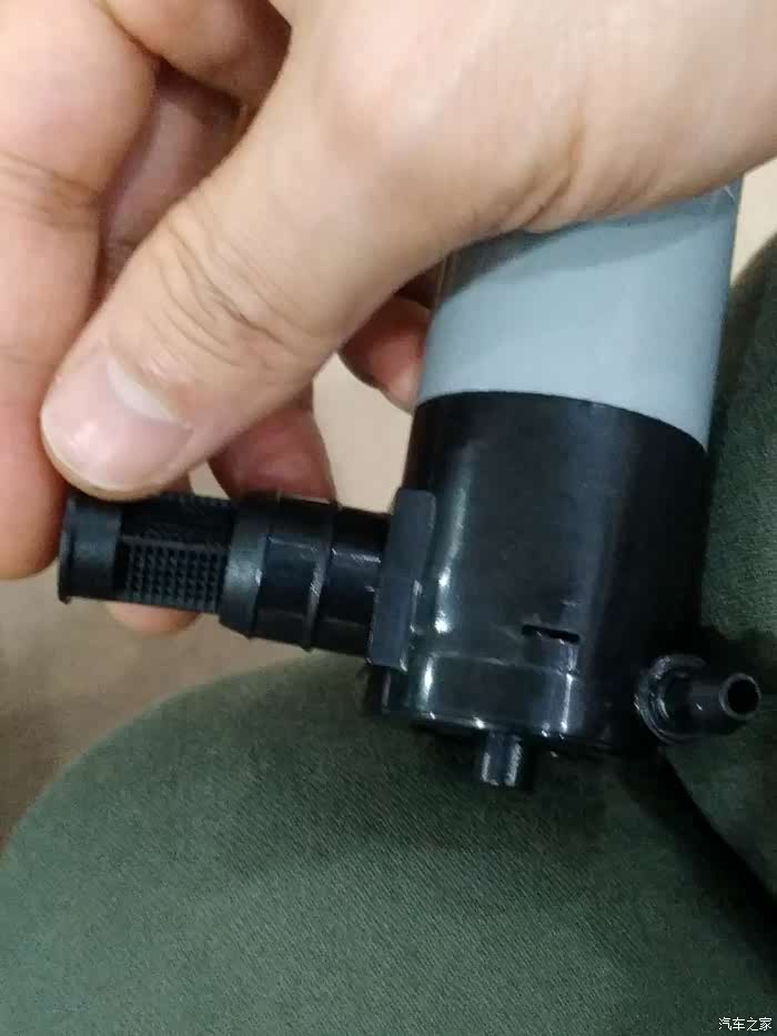

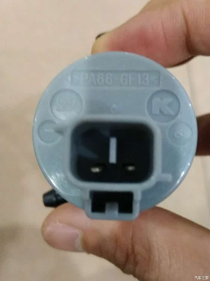

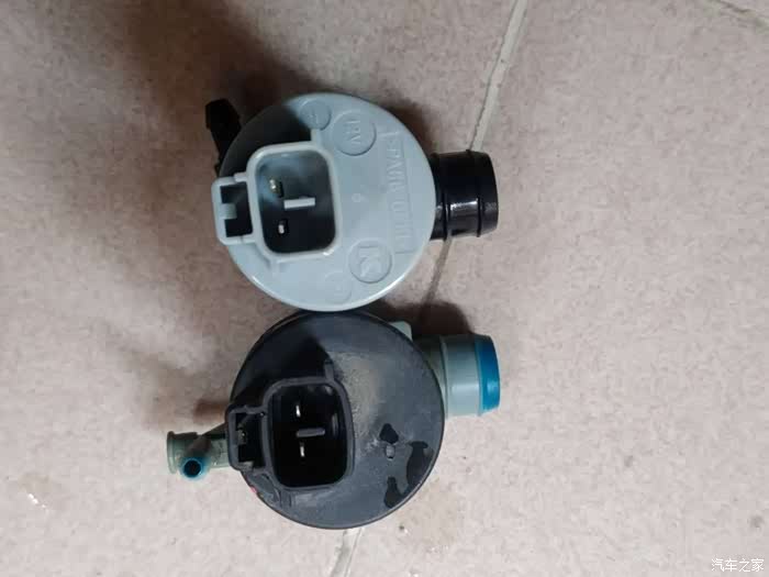

后来在某宝发现07款卡罗拉副厂的喷水马达,跟逸致原厂的外形相似,使用的接线端子一致,目测可以通用。还带了个塑料滤网。
卖家很给力,拍下以后当天发快递,30元包邮,河北邢台发货,第4天收到,在疫情期间尤其可贵。
副厂的做工还不错,进水口,出水口位置跟原厂的不同,但可以通用。
手摇一下副厂马达,里面的轴承晃动明显,原厂的没有,一分钱一分货。

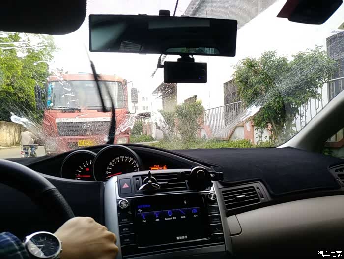

安装以后,喷水的高度和力度还不错,马达运转的声音还可以接受。
         喷水马达使用几年以后,随着电机老化,性能会有所下降,水喷的高度和力度都会降低,所以会出现雨刷干刮,喷水延迟。
