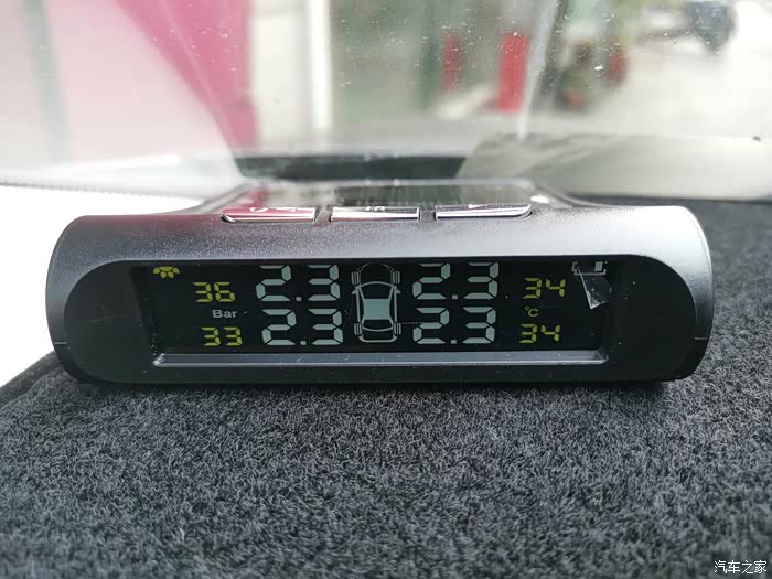

匹配的时候严格按说明书执行(我是少按了M键一个浪费了一个小时),每个轮胎要放一点点气就能匹配,一共不到3分钟4个轮胎就匹配好了。
显示很灵敏,启动车自动点亮,熄火后几分钟自动关机,有太能能充电,所以基本不用充电。这个机器不需要OBD,直接接收原车的轮胎胎压传感器信号,不影响原车的胎压报警显示。
胎压显示

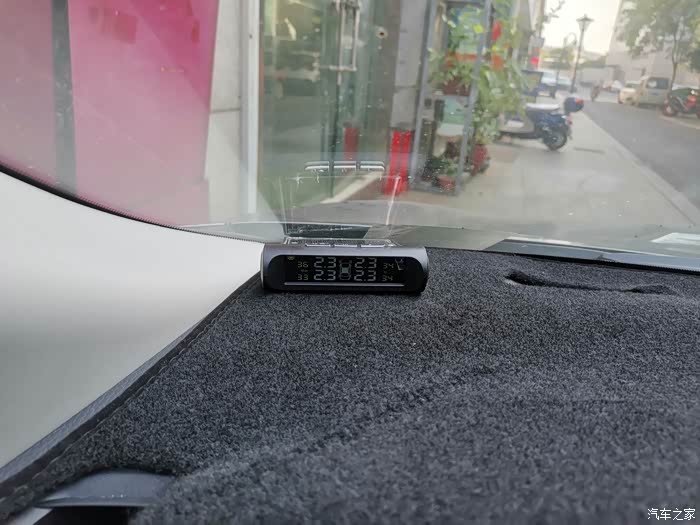

放在角落里

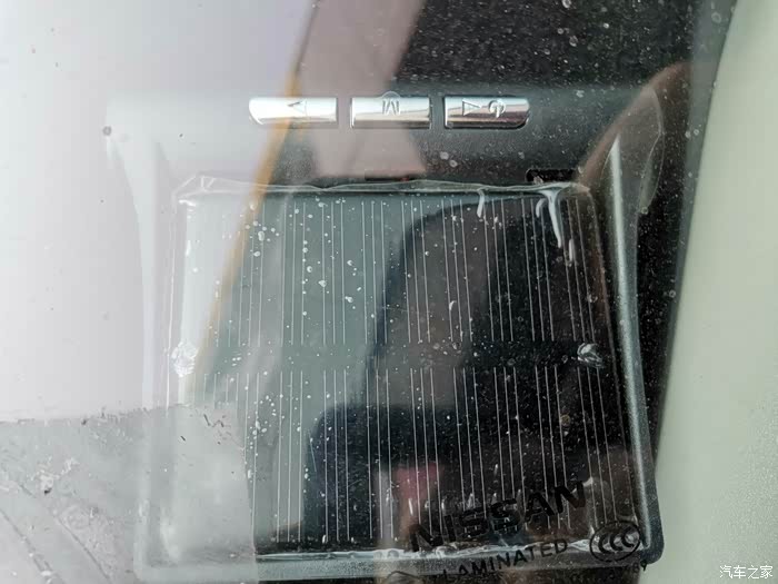

太阳能电池
