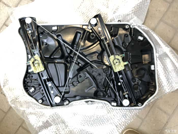

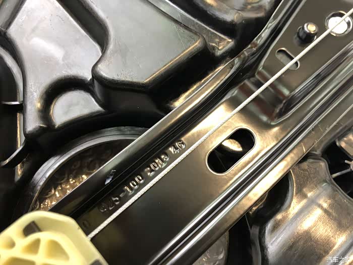

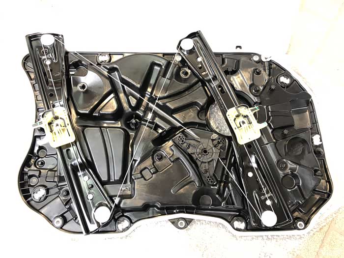

这玩意儿就是新的升窗器总成了
偷偷看了看生产体制和日期

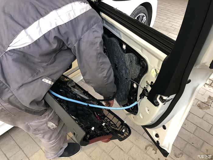

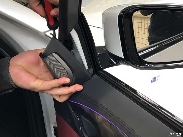

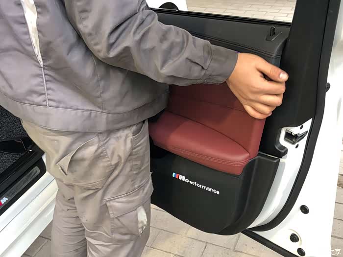

开拆

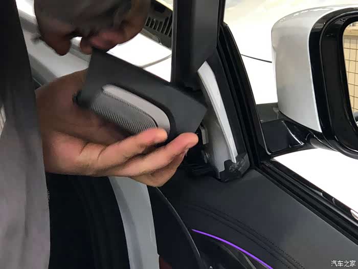

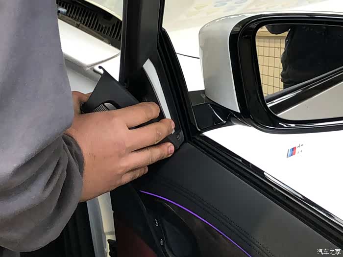

先拆喇叭
师傅轻点 ~疼~
拿下来了~

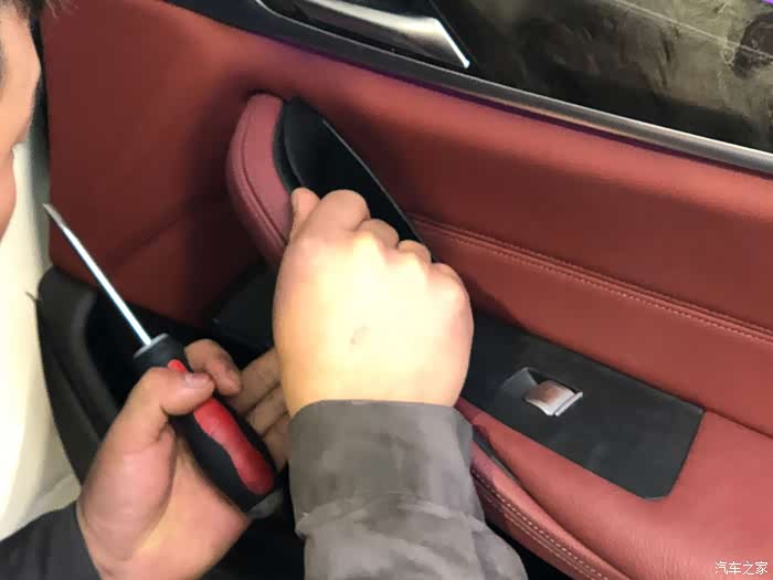

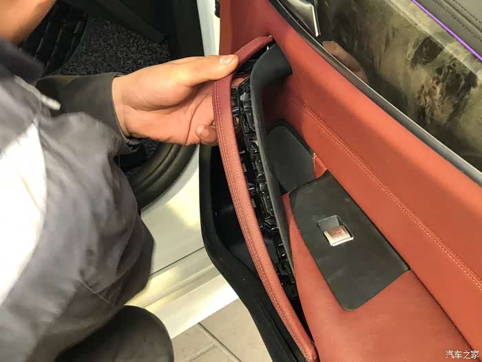

开始拆门把手~
先拆胶条
然后往下一拉
然后一抬
结果没拿下来,我太阳
原来是有东西卡主了

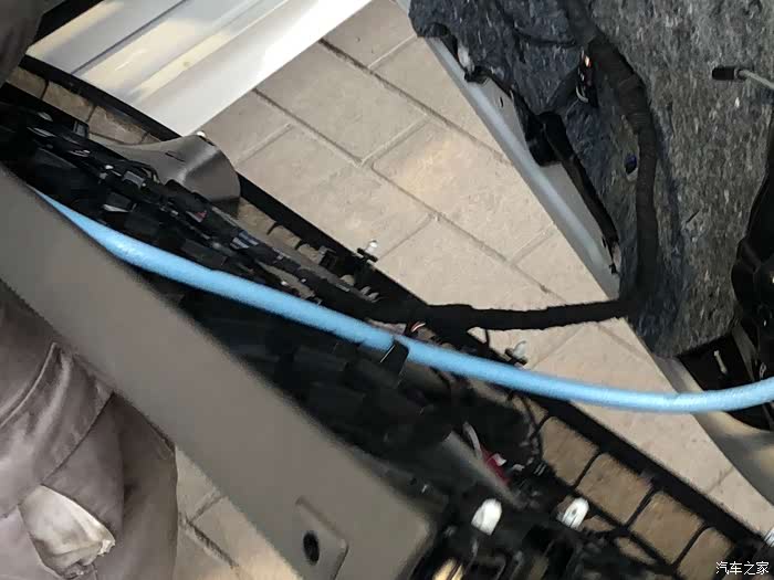

蓝色线就是门锁
就这个地方有东西卡主了

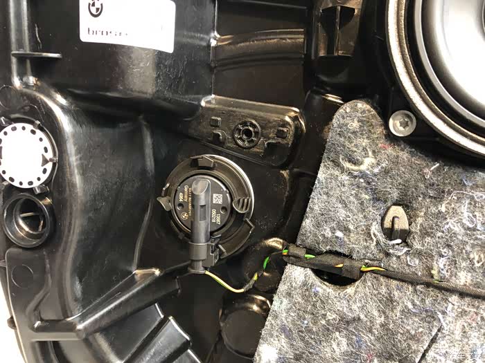

好多卡扣
我的哈曼卡顿

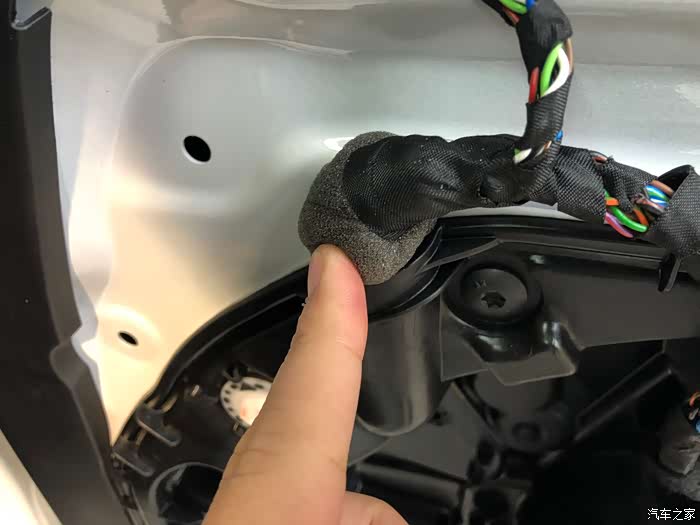

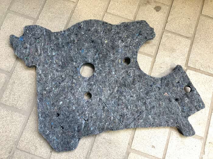

黑心棉 哎~

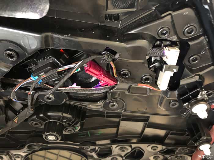

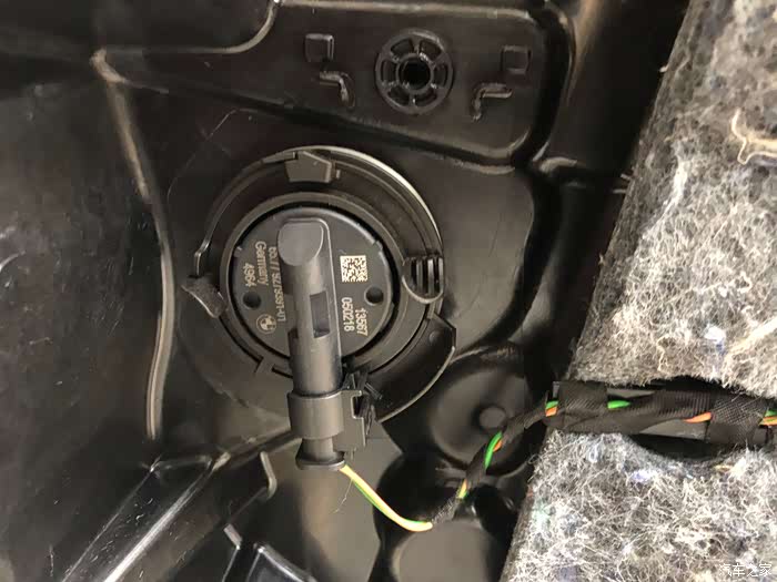

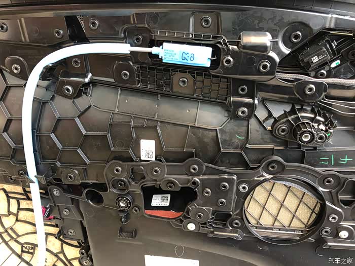

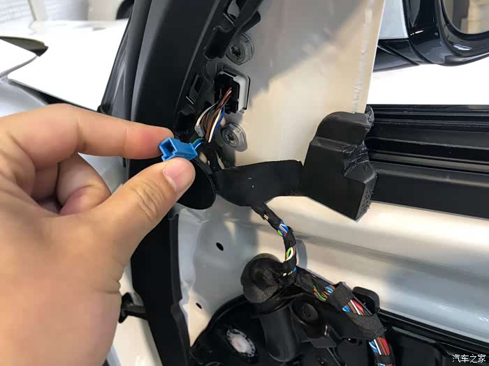

这个东西好像是气囊传感器

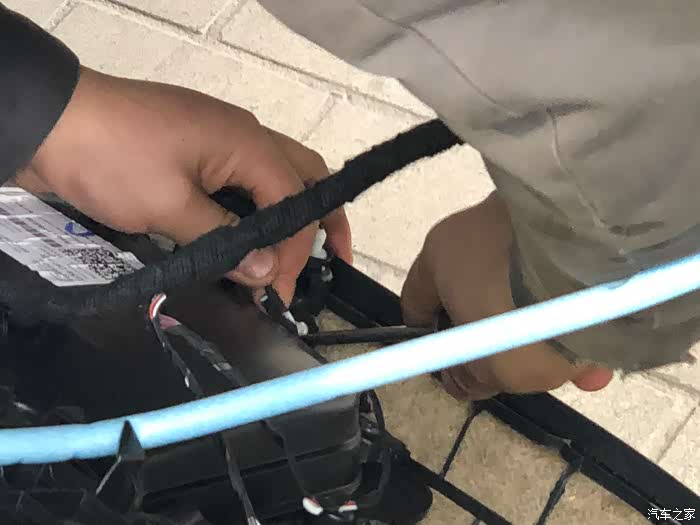

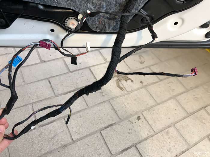

一大堆的线

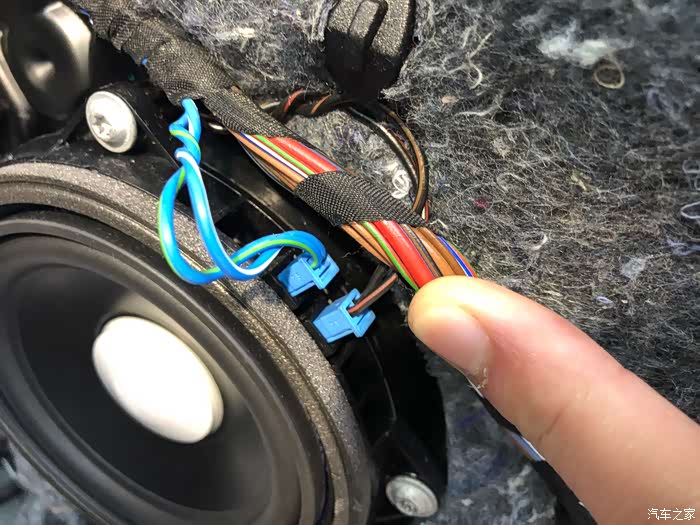

音响的电源线
还是包裹的可以的

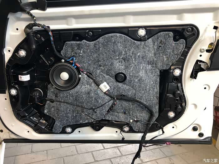

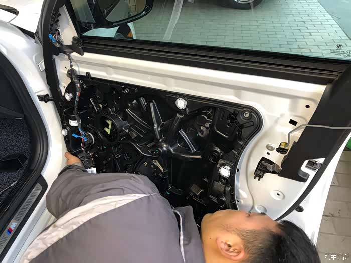

内饰板全景

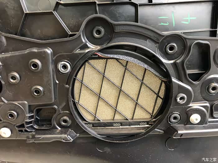

喇叭口

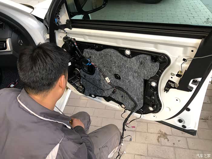

师傅开始干活了

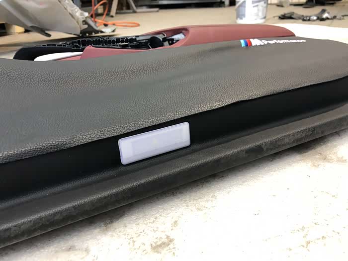

我偷摸看了看这个灯,准备换成M的照地灯
师傅直接把黑心棉给我丢地上,我说不用了咩,他说新的套装里面有~结果我拆开看没有,他默默的去捡回来 用心的吹了半天,我掐死他的心 都有 哈哈

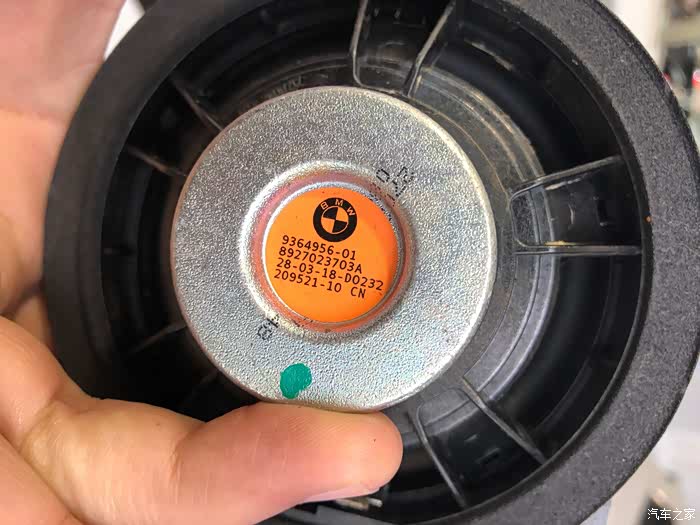

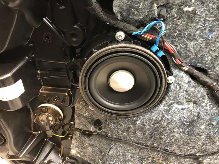

绝对正品的哈曼喇叭

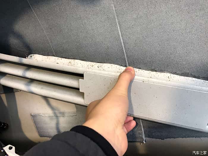

背面是这样子的

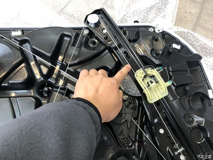

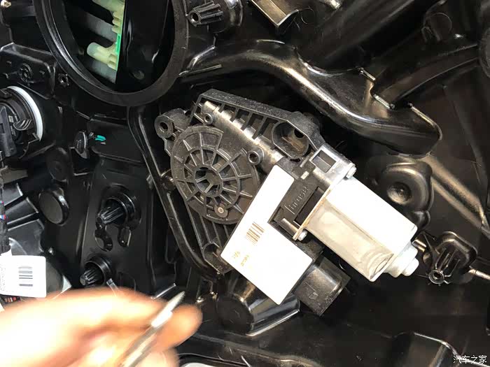

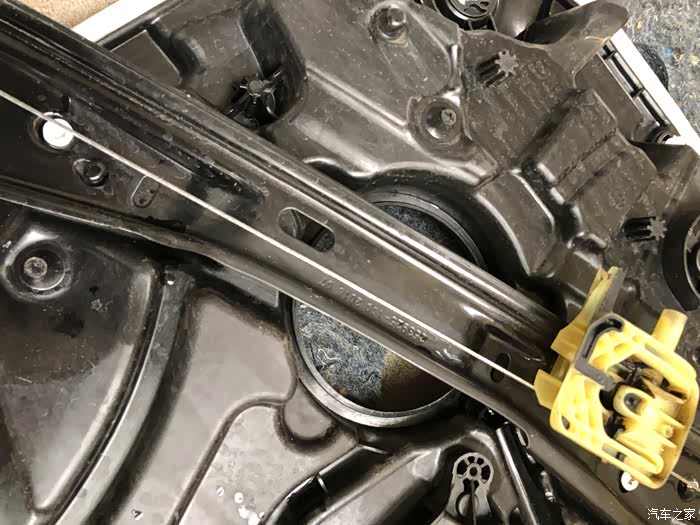

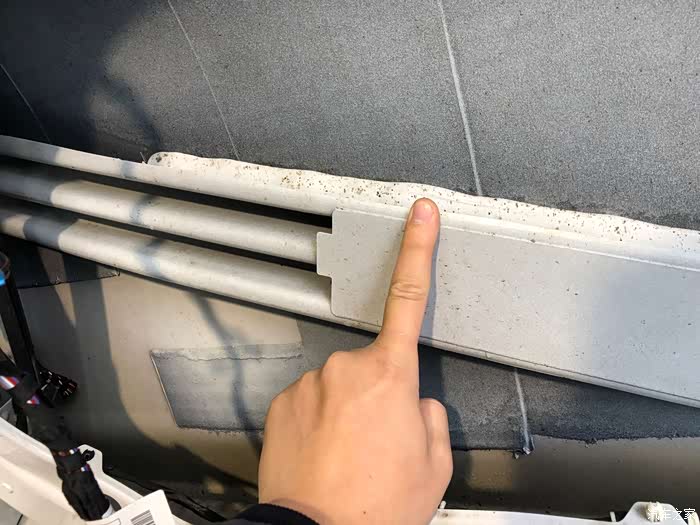

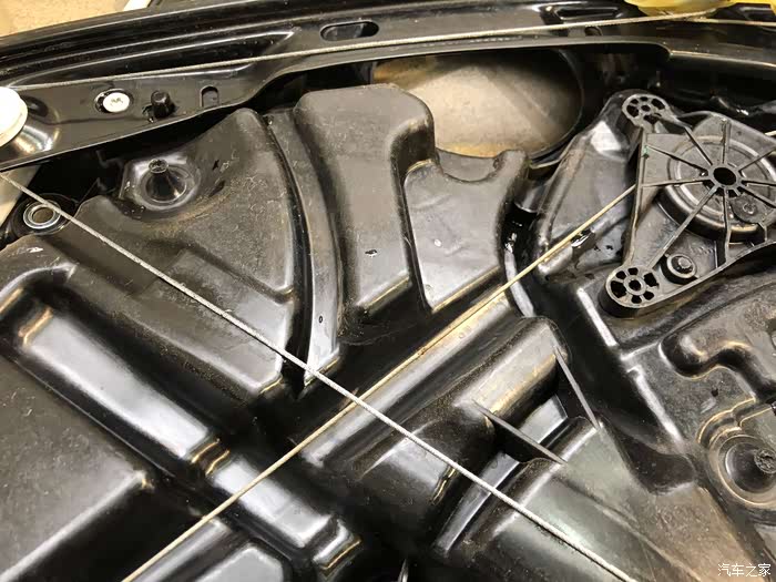

说的就是这个位置摩擦到了

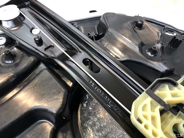

升窗器全景
这个位置
我一直在想这玩意儿也不轻,弄成铝合金的,可以减重啊

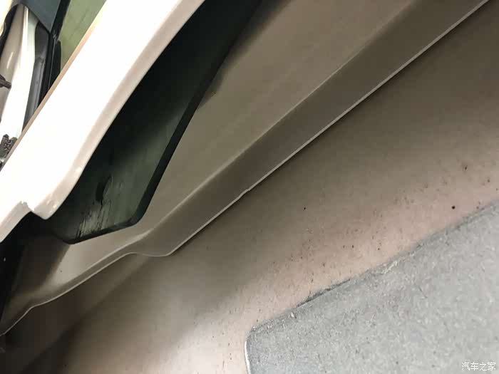

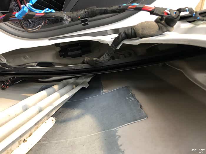

看看,这都挨到了
师父指了指
门里面,W形状的铝合金防撞梁
还是很粗壮的
怎么那么脏呢
看看里面
上面
油滋滋的

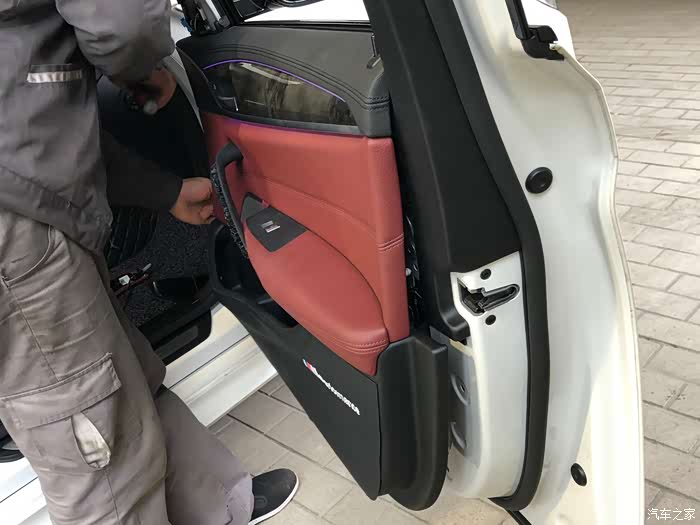

新的上去
师父开示复原
这音响有两个插口
你也得上去,复原完毕就可以了,但结果,我现在发现,我特么主驾驶也响了,法克!!!!!!!!!!!!
