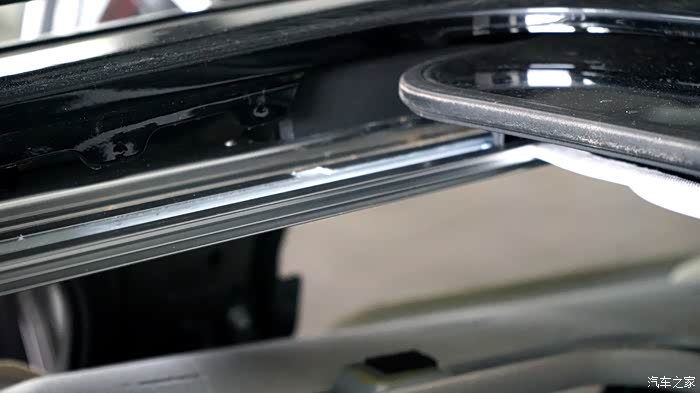

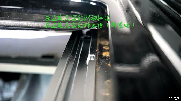

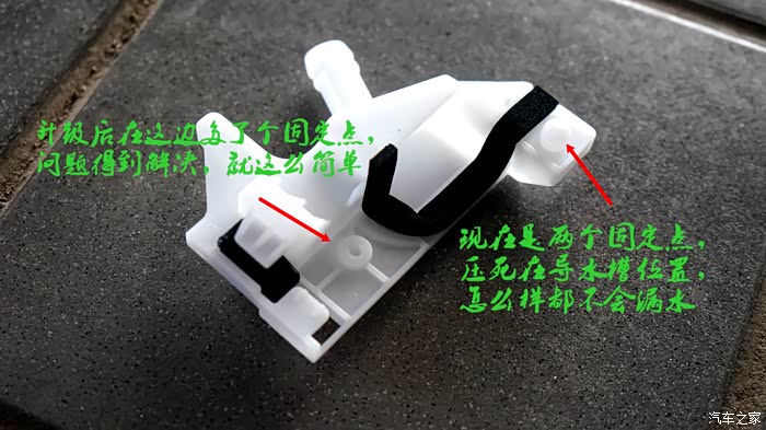

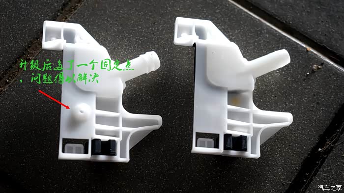

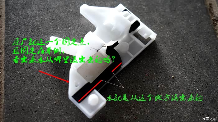

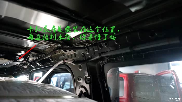

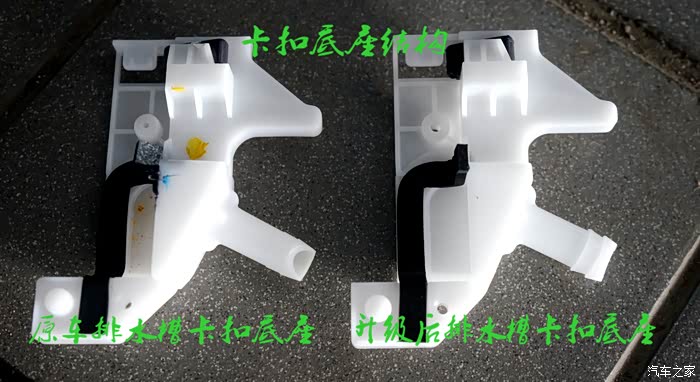

所有出现漏水(渗透车顶或B柱)都是因为这个卡座引起的,④张图都做了解说,应该通俗易懂, 车没问题,卡座也没问题,问题就出在出厂是单边固定,雨水一大,水就会从固定点的另外一侧渗出,升级后的卡座,另外一边多了一个固定点,问题就解决了,就这么简单。
如果排水槽堵塞或卡座泄漏,水就会从B柱安全带或其它地方渗透出来,之前的帖子我有说过,漏水的问题有部分车友是的确存在的,厂家及4S店也一直在积极处理,甚至我们这些没问题的车子也被召回当地经销店去做测试,发现一起,制止一起,无条件在为大家更换/或升级。

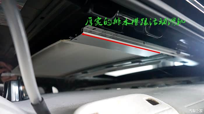

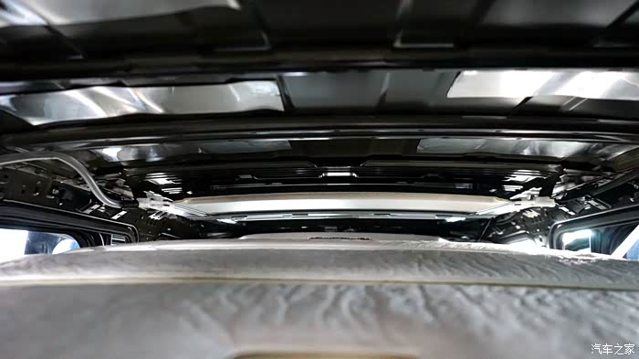

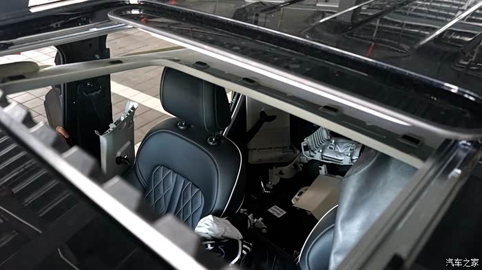

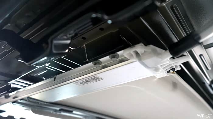

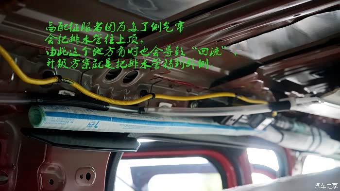

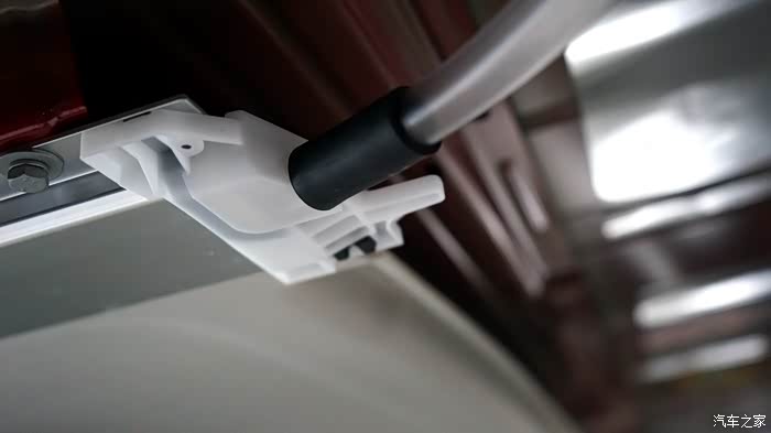

这是我今天在店保养,刚好偶遇的两台坦克300,他们刚好在做天窗升级,一台征服,一台挑战,(顶棚内部结构不一样)征得店内同意,拆开这两台300给你们看一下,也让大家直面了解下天窗内部构造,它是怎么滴水进来的?又是个怎么个排水方式?为什么会渗水出来?看完之后,你就秒懂了。也让我们一起探讨一下,看看到底是所有车型的天窗通病,还是设计跟质量把控问题。

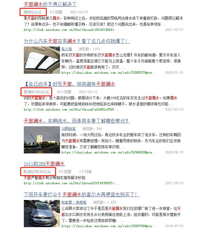

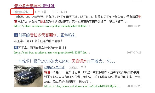

目前针对坦克300天窗漏水基本有以下几点,我查了下资料,所有的车型漏水基本都是大同小异,问题基本一样,就连霸道也深受其苦恼,
1、天窗出水口被杂物堵住,导致雨水流不出去,逐渐渗到车内
2、天窗密封条不好,雨水进入到车内;
这一点我觉得可以忽略不计,有水进入到车内并流进排水槽,我认为是正常的,要不然设计排水槽跟导水管有何用?直接密封死就可以了。
3、天窗框架有缝隙,导致雨水渗到车内
2、天窗密封条不好,雨水进入到车内;
3、天窗框架有缝隙,导致雨水渗到车内

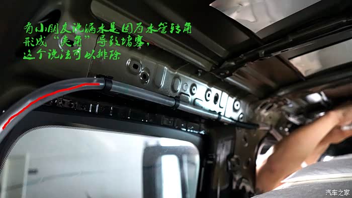

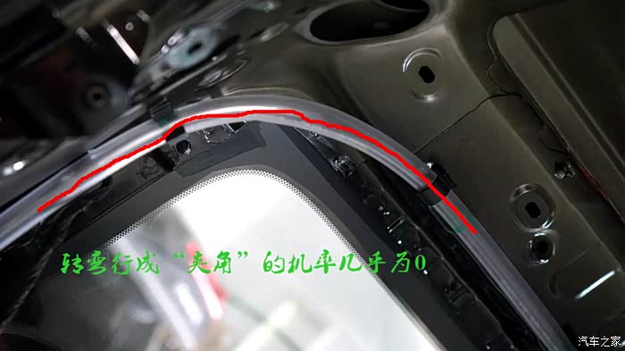

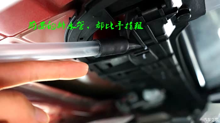

之前有小朋友说过,漏水是因为排水管在转弯的地方形成了“90度”夹角,看到这张图片,这个说话是不成立的,所以我们在评论一件事情之前,一定要把事实了解清楚再下结论。
看到这里,相信很多小伙伴已经明了了吧,一路都是图文并茂解说,我也给大家一个建议,如果你的车目前没有出现渗水,(这里说的渗水是渗透车顶顶棚)暂时可以不搞,我自己也选择先不动,毕竟整个顶棚要拆下来,看着有点肉痛的,但如果你已经发现水滴渗透顶棚或者从B柱两侧流出,就直接联系你的销售或4S进行升级更换,还有一点,后面提车的小伙伴是不需要担心的,厂家目前已经进行升级,至于是多少号以后,待我问清楚了评论区告诉大家。
新卡扣安装好的样子

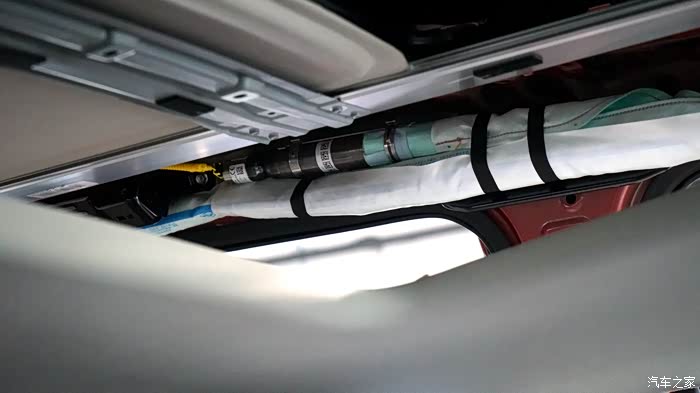

挑战者内部构造,两侧少了侧气帘

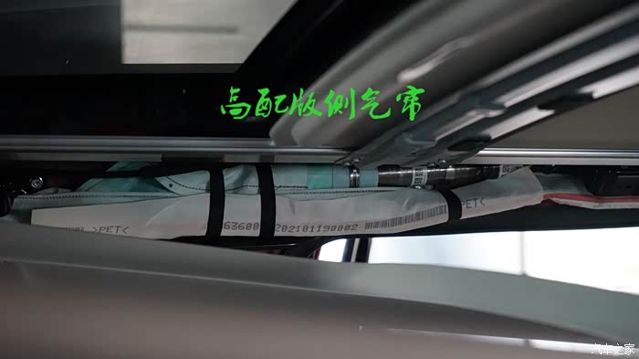

高配版的多了2侧气帘,排水管也要做相对应的改变,低配跟中配是不需要的。

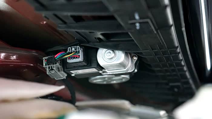

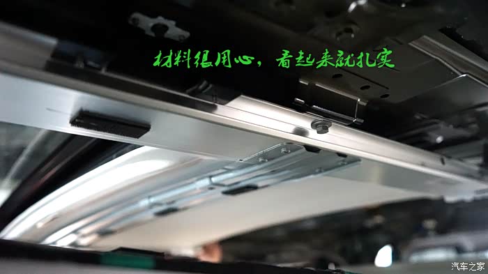

天窗的驱动电机,就藏在眼镜盒的上面。
