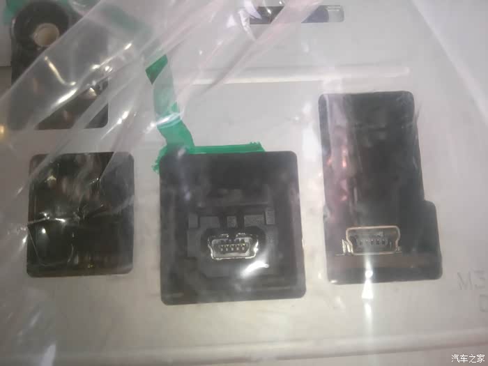

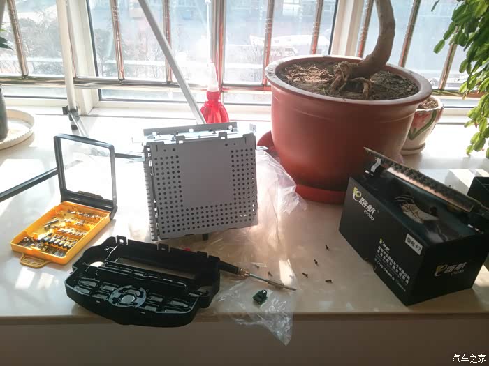

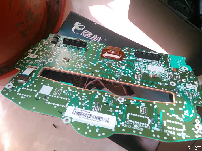

这是mylink后面板,有网友说图中右边的是AUX的mini usb接口,其实张老师说电路图中没有它的说明,我之前废了很多精力找它的接口定义,包括拆了一台创酷普通中控CD的AUX插口,接口发现跟mylink的不一样。
此测量图留给想改造普通中控CD的朋友吧,如果有用的话。

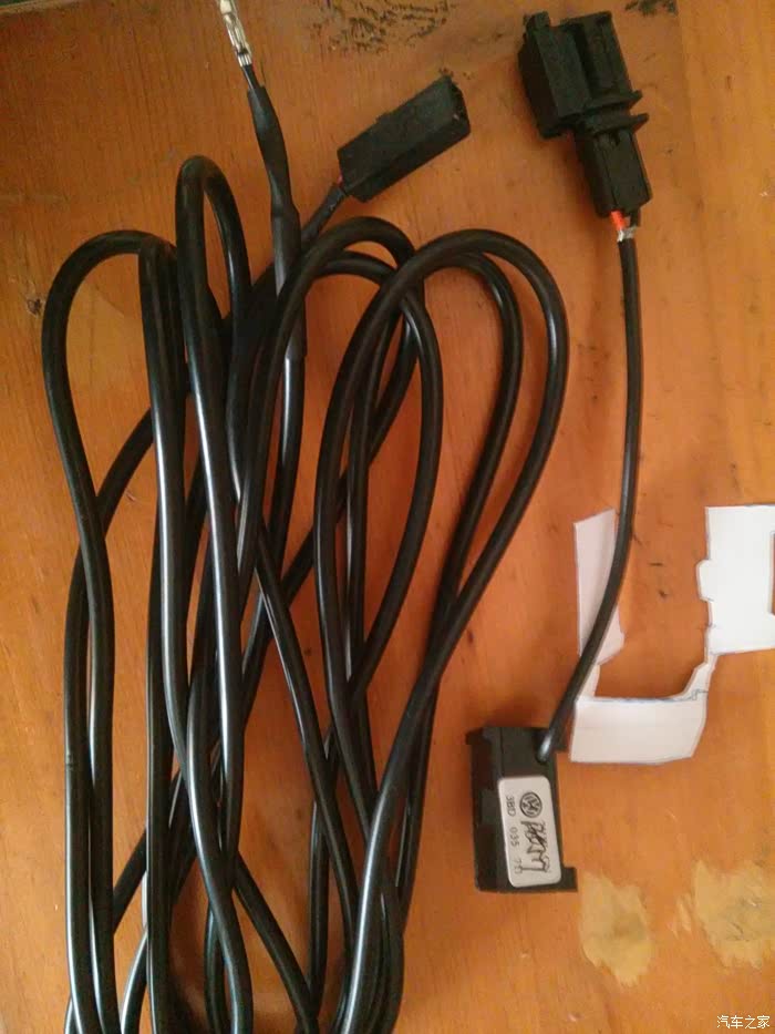

从某宝买的大众 RNS315蓝牙套装

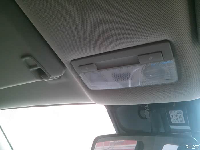

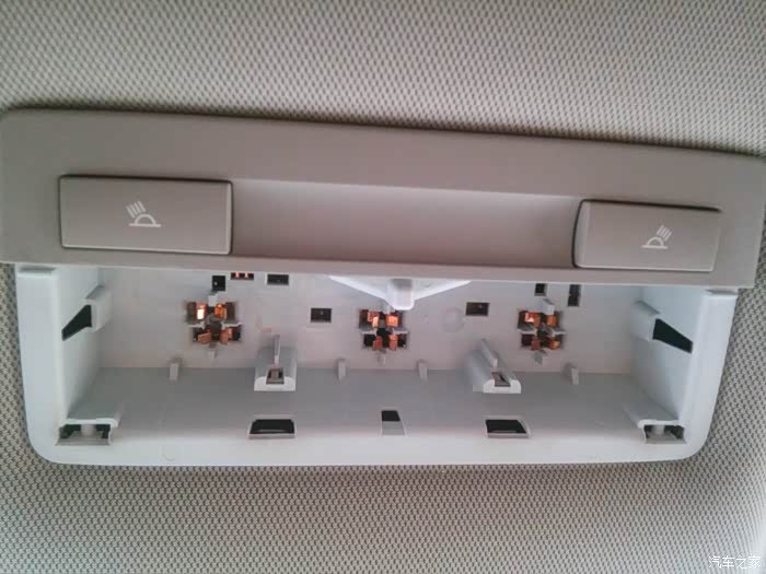

准备装在前顶阅读灯上,很窄是不是?不用担心

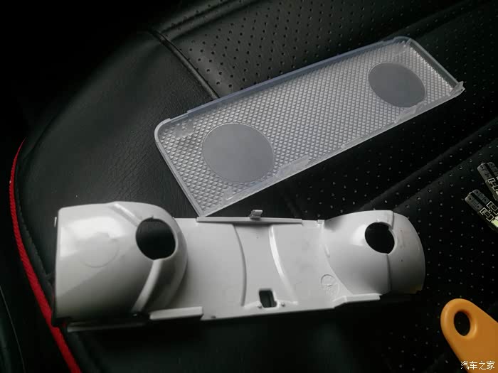

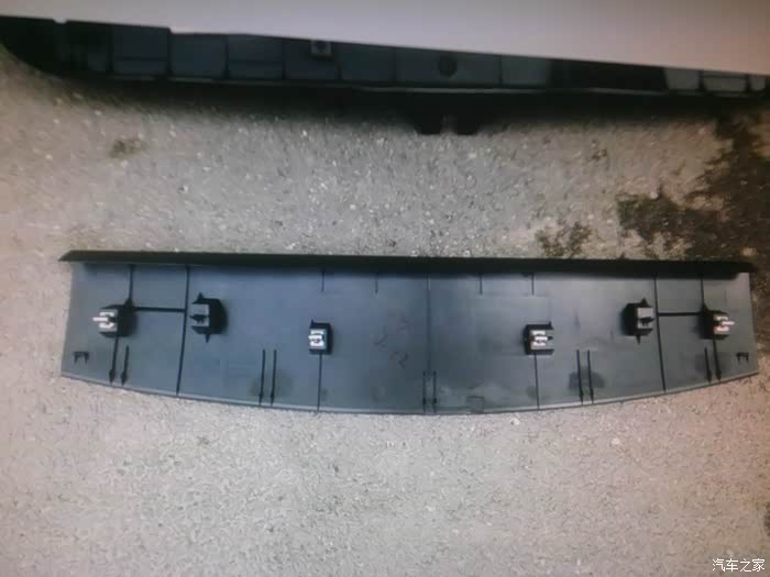

两个塑料件拆下来,我们从上到下定义为第一塑料片和第二塑料片。
这个是个老大难,没拆过的人估计很难拆,关键要准、狠!我自作聪明把中间边上的两个孔里的白色铁片顶进去了,以为是卡子。
结果却是适得其反,大家可以看到这个灯的边框已经变形了,最后回装的时候整个铁框的四角的胶都开了,懒得沾,会装完毕你会发现很牢固。

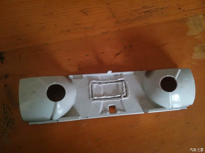

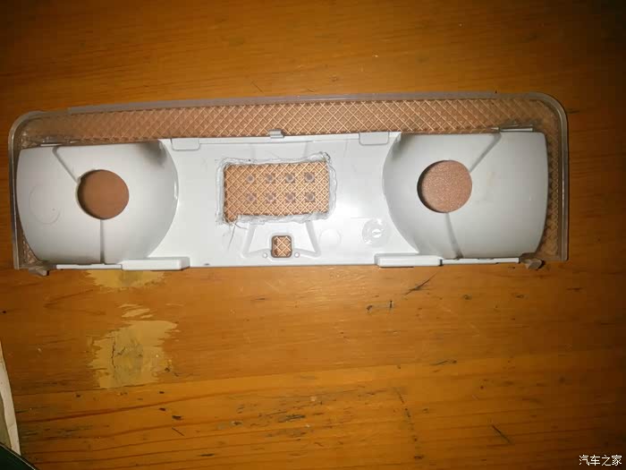

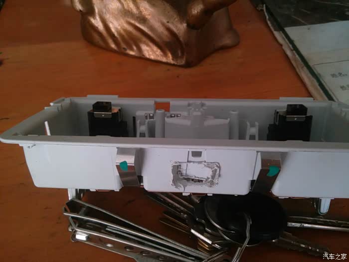

在第二塑料片侧面靠近车头的位置开个孔,以便蓝牙耳麦的插头可以伸出来。

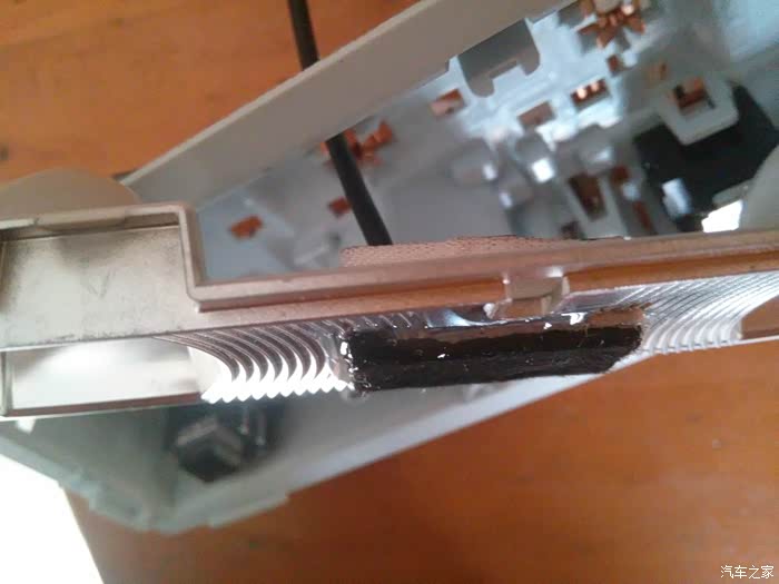

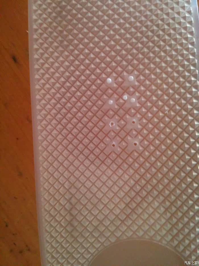

居中的位置比着蓝牙耳麦大小开孔,方法就用电烙铁慢慢划,先轻轻一个痕迹,然后一层层加深,你会发现,完全没有塑料味,而且很省劲。
最后用壁纸刀划开,将第一、第二塑料片按原有位置对好,比着孔的中间位置用圆头电烙铁加热点一下,不错就是耳麦开孔通音用,因为第一塑料片内侧面有很多纹路,卡着纹路的最低点你可以轻易找到点孔的地方,而且距离一样,绝对美观。
第一塑料片外面,用电烙铁点的时候,背面轻微凸起即可,请参见图片中白色部分,然后冷却,用壁纸刀平着一划就掉下来了。
将蓝牙耳麦用AB胶粘在第二塑料片中,注意要露出一块,具体自己把第一第二合在一起测量一下。

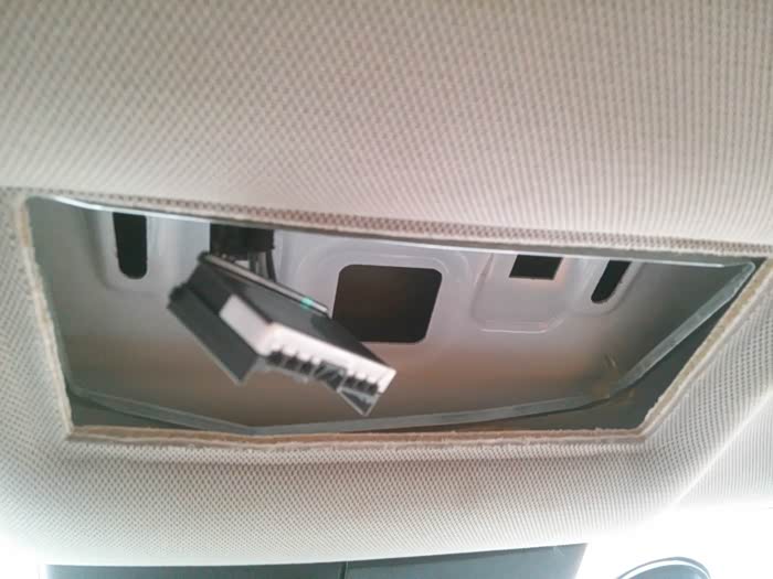

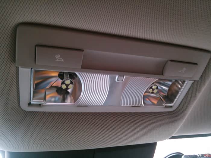

线路从车顶内后视镜上的穿下来,整个顶灯回装后的效果。

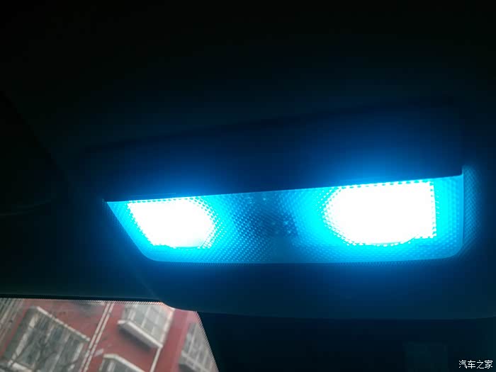

开灯效果。实际通话效果杠杠的,因为和mylink完美结合,用起来很方便。耳麦接线的时候注意有正负极,接反了对方听不到。

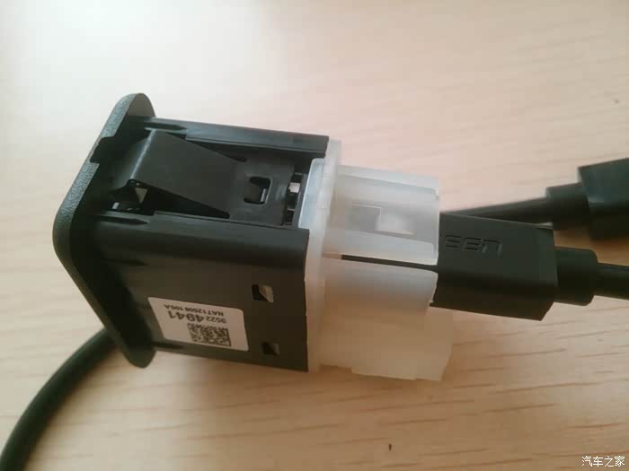

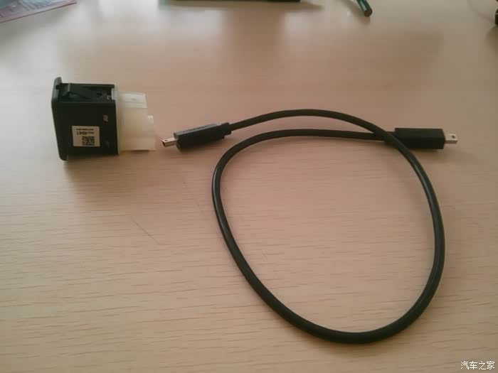

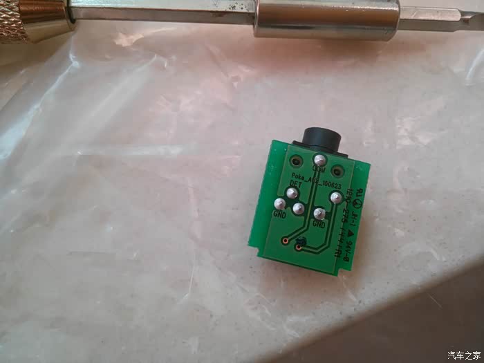

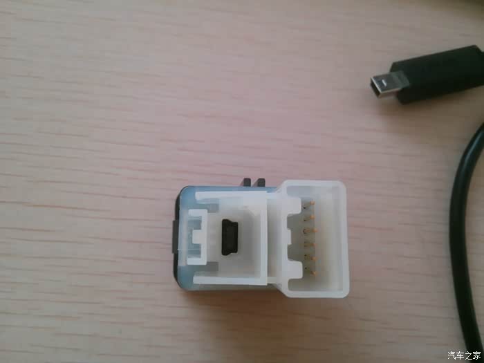

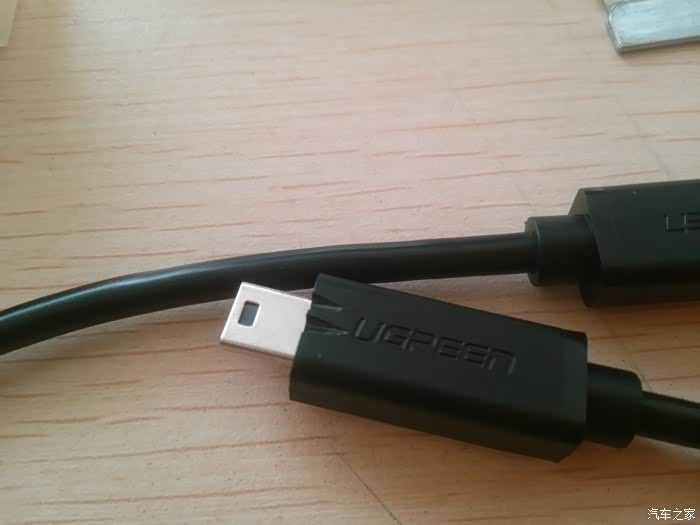

从某宝购买的原厂AUX和USB插座,貌似镀金的哦,还有绿联的两头mini usb工头线;
插座背面。
注意插头的黑塑料要对准位置切两个小凹槽,要不然插不进去。
插上去还算牢固;

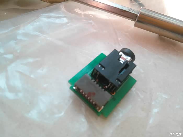

前面大众蓝牙耳麦没用的插头,留着有用,继续往下看
怎么样?

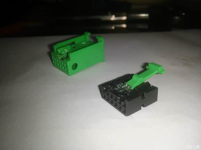

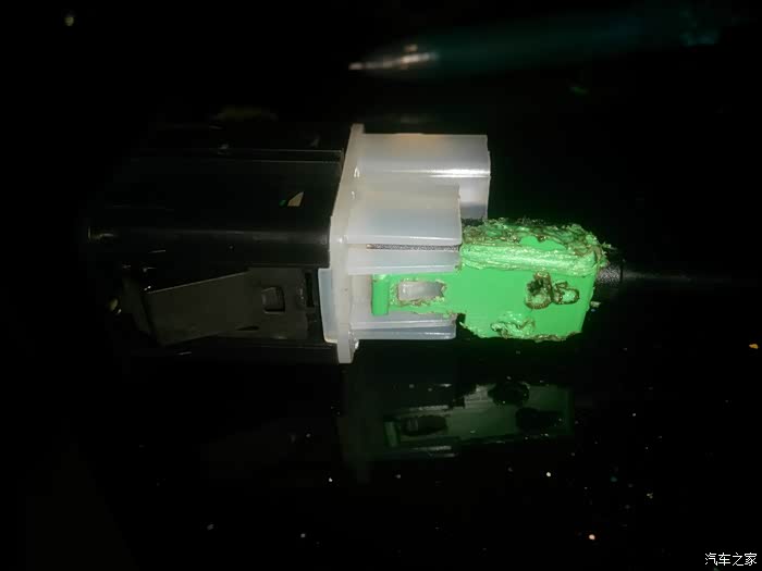

明白没?做个AUX插头和原厂插座完美结合,可惜的是这个黑插头的端子我没买,最终没用上。
把其余的废塑料片用电烙铁焊在mini usb插头上,卡的很牢固。就是难看点,因为当时没有AB胶。。

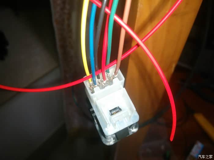

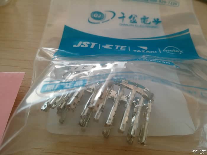

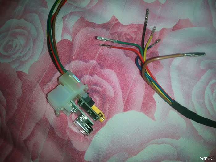

感谢某位网友提供的资料,明确了mylink后面板插头所用的端子品牌及型号,感兴趣的可以记住:JST连接器 SAIT-A03T-M064 。可以多买几个,我最终没舍得没对应的压线钳,用尖嘴钳子,废了2个才找到方法。基本就是先压一边,再另一边。线要粗,我用的大众的耐高温的0.75的线。

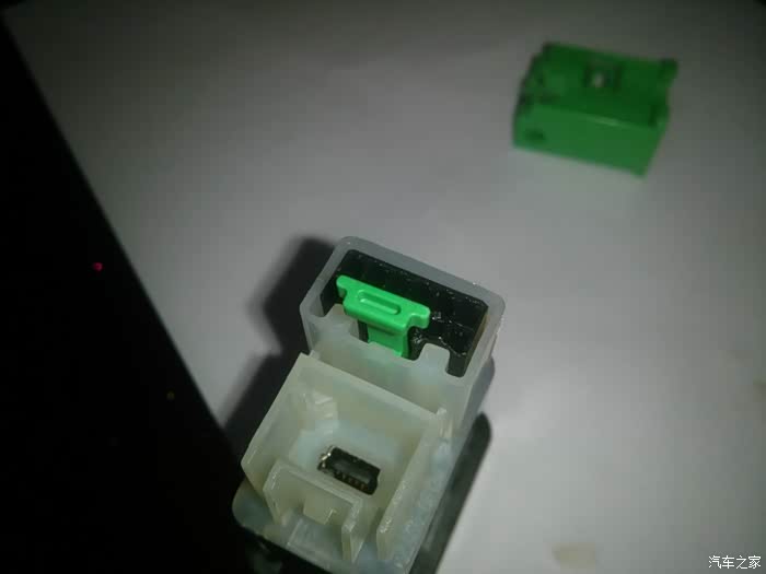

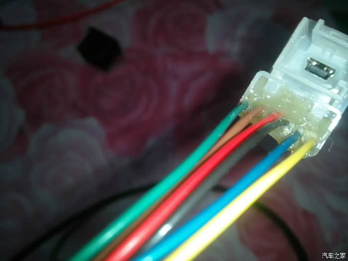

做好端子,先插在AUX插座的6根线柱上,然后用热熔胶浇透;注意因为间距太短,为了避免短路,用根线每隔一根线穿起来。热熔胶凝固后就可以抽开了。
为了测试牢固程度,用了很大力,结果把插座分尸了,还好,插回去就好。

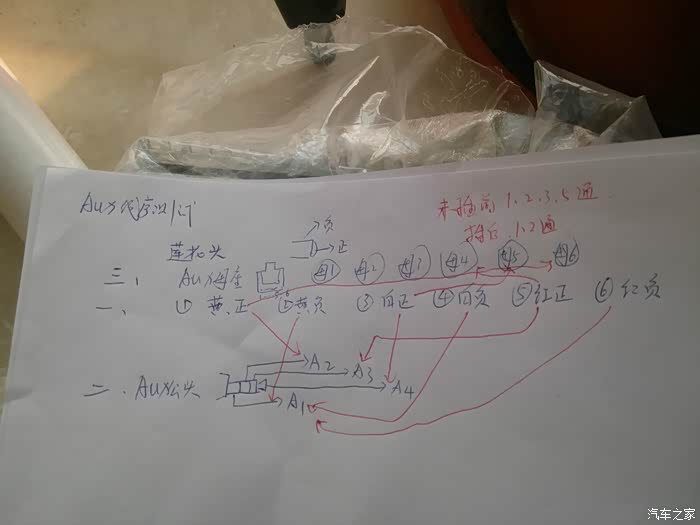

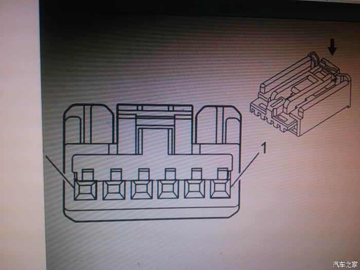

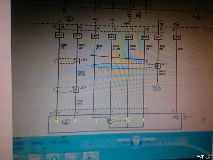

大神给的AUX线路图,上面是My link背面大插头,下面对应AUX插座的插头的六根线。
AUX插座的插头的定义。

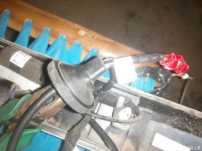

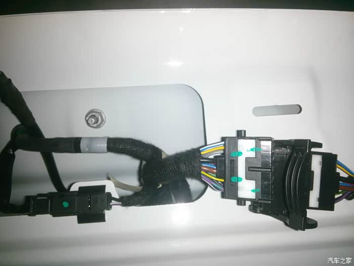

摄像头用的封总的原厂的摄像头,拆卸后备箱车门这块面板后
从这里找摄像头的电源正负极,粗黑的是负极,里面下面绿白的是正极,可以熄火挂倒挡用万用表测试一下,插头分开前要先拉动黑色塑料件。
关于原车后视摄像头的打孔和安装就不多说了,大家可以搜一搜,反正很麻烦,为了它要拆开后备箱两个黑塑料件,然后参照图纸打2个5mm孔,然后一个30mm左右的孔。在这里提醒大家带车标这个打孔的塑料件的线路进后备箱车门的位置有个黑色的橡胶垫,要把摄像头的线路插头传过去不容易,可以用尖嘴钳塞进去,然后铁丝绑住拉过去,最后再用胶布缠住,这样防水效果绝对好。

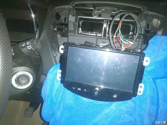

关键时刻来临,经张老师处理好的mylink先连接原有的车的线路,包括大插头和收音机天线、USB插座(后面要升级系统用U盘)。
开机,待2分钟,等它和车身各模块通讯,显示屏没通讯提示的,我们只需要开机后等着。

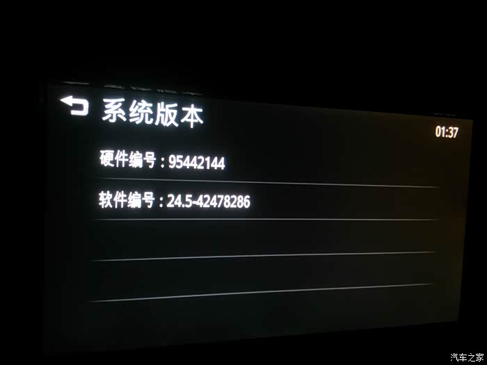

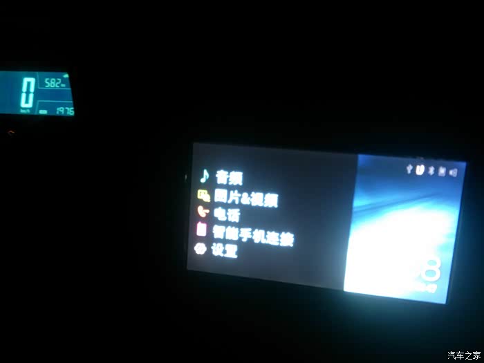

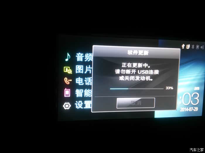

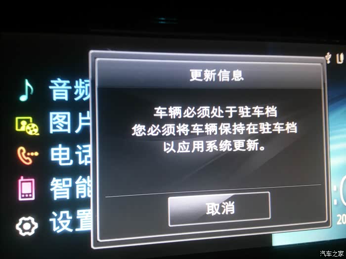

然后插上有升级系统的U盘,前提是我之前已经装好了USB插座。结果出现这个提示,怎么插拔U盘也没用,最后想到断电重启一下

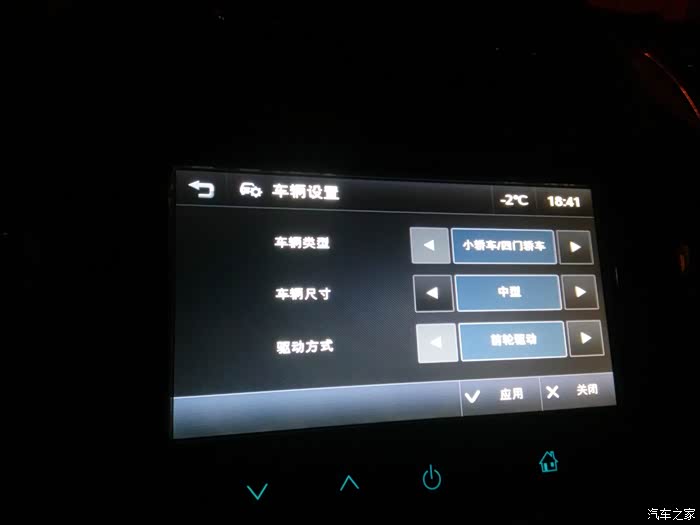

升级界面终于出现了。
最新的系统,忘了拍摄像头选项的界面了。

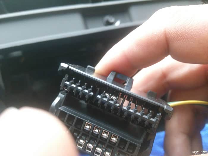

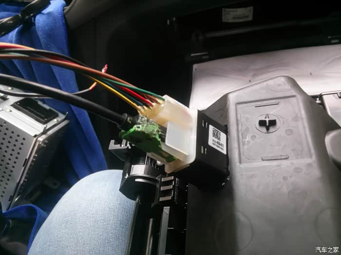

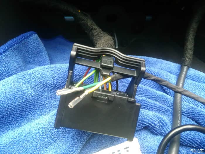

准备接摄像头信号线、蓝牙耳麦线、AUX插座线,其中摄像头是7正、八负,蓝牙是18和4(注意蓝牙正负极),提醒大家mylink后面板针脚的地方四角标有各线序号。

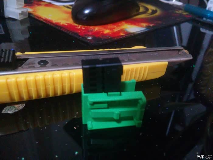

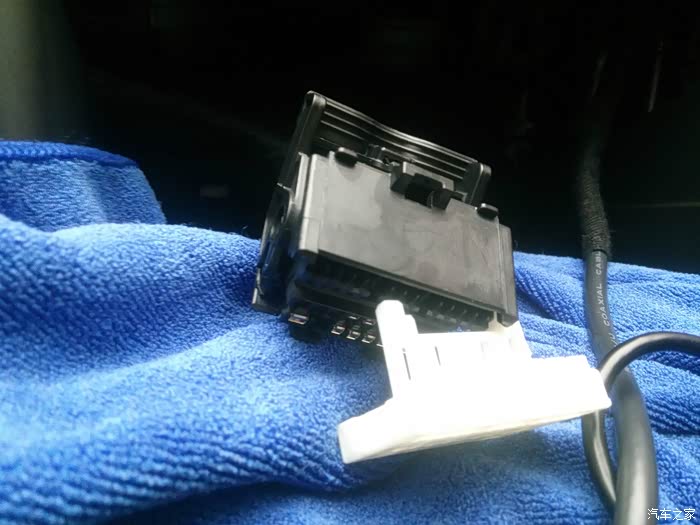

请大家注意后面这个大插头,插入各线端子的时候一定要先把这个白色塑料件拔下来,它和黑塑料间没有架子,捏住两头活动活动就下了 。
线路注意从黑色边框下绕上来,否则到时候合不拢。
插入的7和8的线。

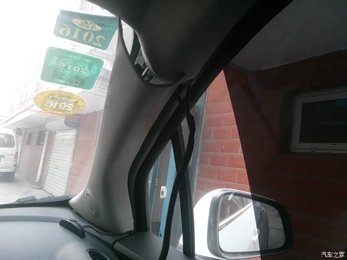

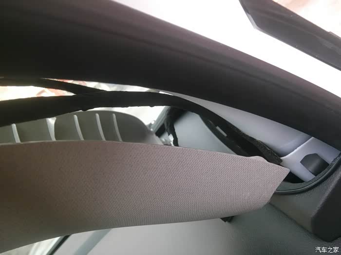

倒车影像、蓝牙以及行车记录仪的线都从这个A柱里穿下来
从这里面直接下去,不用拆手套箱侧面板,下面拆了手套箱,伸手就能够着,然后穿线进中控。

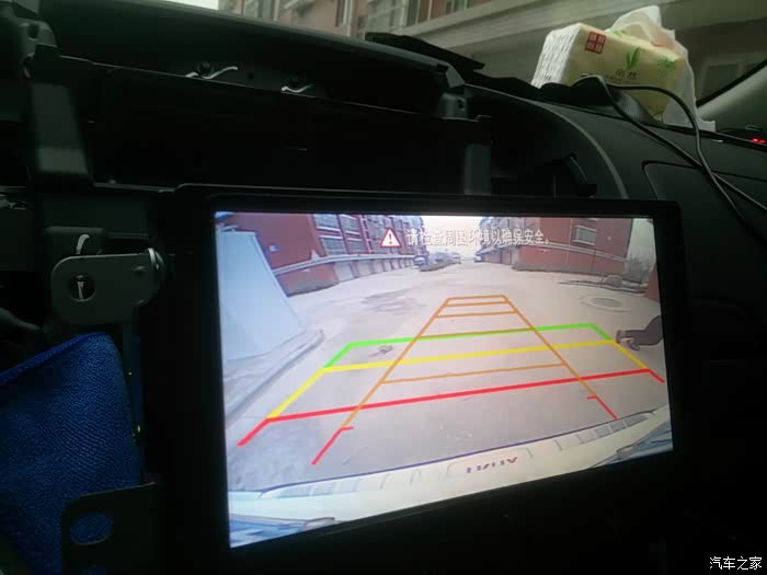

倒车影像效果,咋样?可惜倒车辅助线不能随车变动,大家可以自己选择是否保留倒车辅助线。

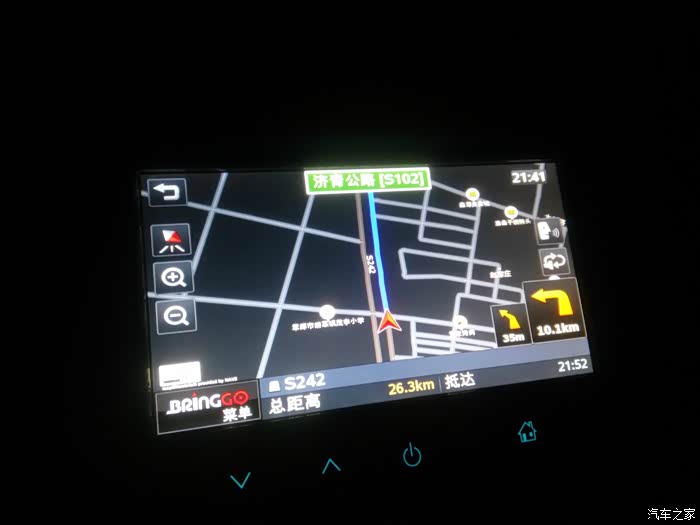

联机的宾高导航软件,我觉得除了没有电子狗报警外,还不错,选项很多,什么都是习惯就好,只要你先熟悉它。
导航中。。
