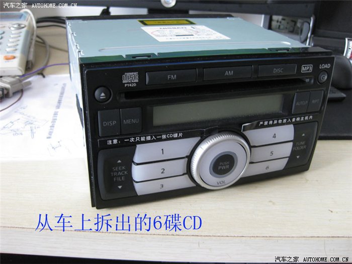

   今年的3月份购买了骐达,使用了一段时间后有改装音响的冲动。本来想换一台逍客的Cd上去就算了,但考虑到准备在CD上存储箱的位置增加个导航,这样的话在中控台上出现两个液晶就有点怪怪的了。在论坛上泡了一段时间后决定对原有的CD升级就好。

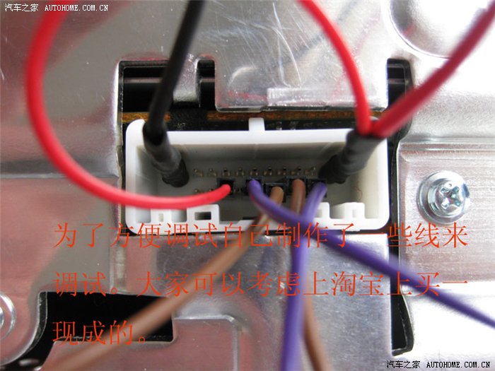

然后购买以下元器件
TDA7850 可以通过淘宝购买
0.47uF,4.7uF,2.2uF 0805电容
470欧 0603 电阻
3.5mm音频接口
47uF 25V电解电容。

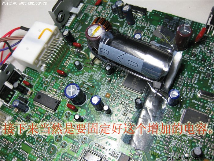

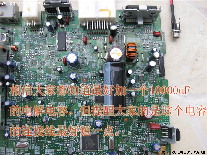

10000uF 25V电解电容(最好用红宝石)

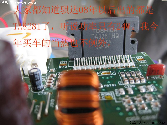

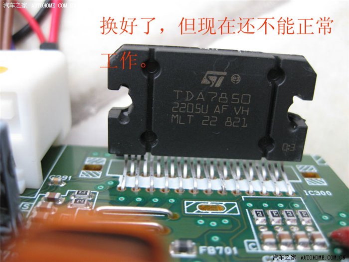

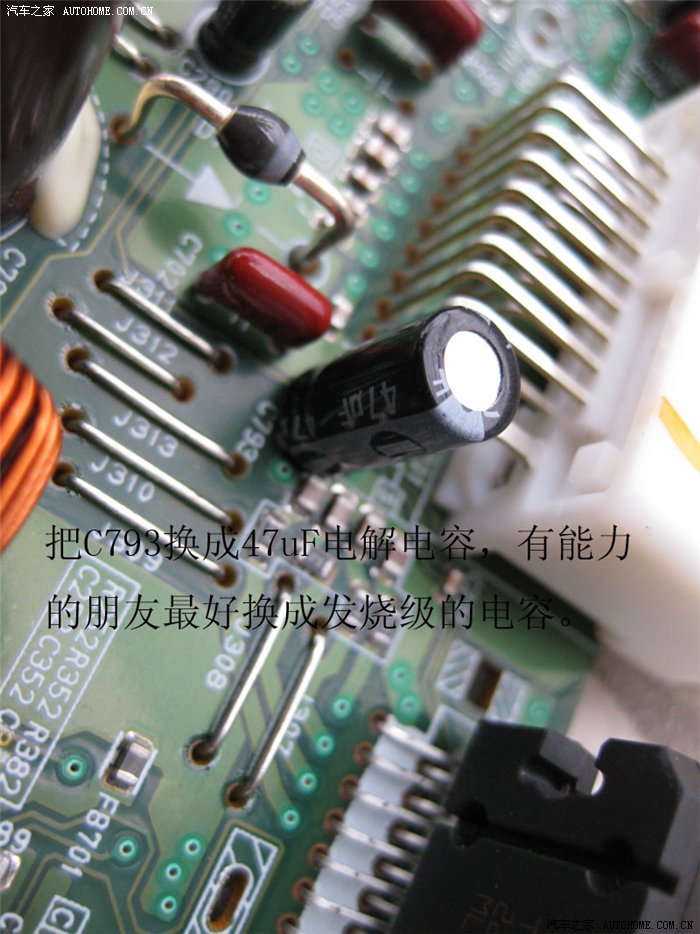

    说到汽车的功放芯片,我想没有几个人不知道TDA7850这个芯片;其功率可以达到4*50W。但苦于TDA7850和TA8281的外围电路有差异所以很多人没有使用其直接升级。其实TDA7850和TA8281的引脚基本上是兼容的;只要改动3个地方就可以使用TDA7850替换TA8281。分别改:
1. 将10脚电容改为47uF。

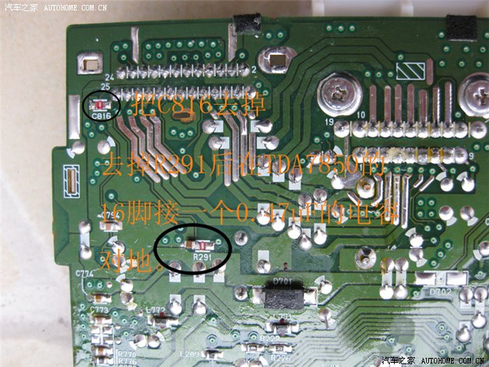

2. 蒋16脚的电阻去掉后接一个0.47uF的电容对地。
3. 去掉25脚上的电容。

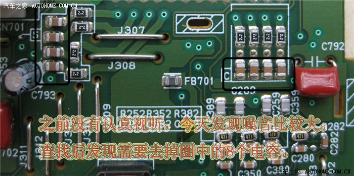

4. 去掉输出脚上的8个电容

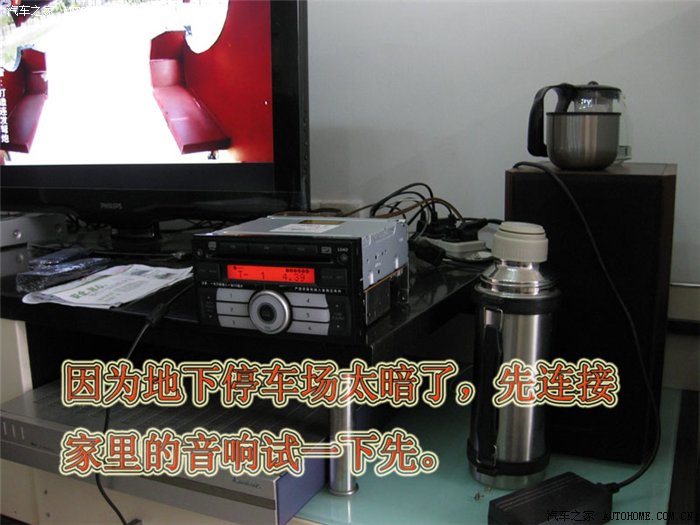

   改后的效果:在不对扬声器做任何改装的情况下,低音明显比以前足;高音更清晰;放惠威的试音碟音量开到16左右的时候看到倒后镜在震动,可能是没有做四门隔音的原因。我朋友还以为我花钱换过喇叭了。
