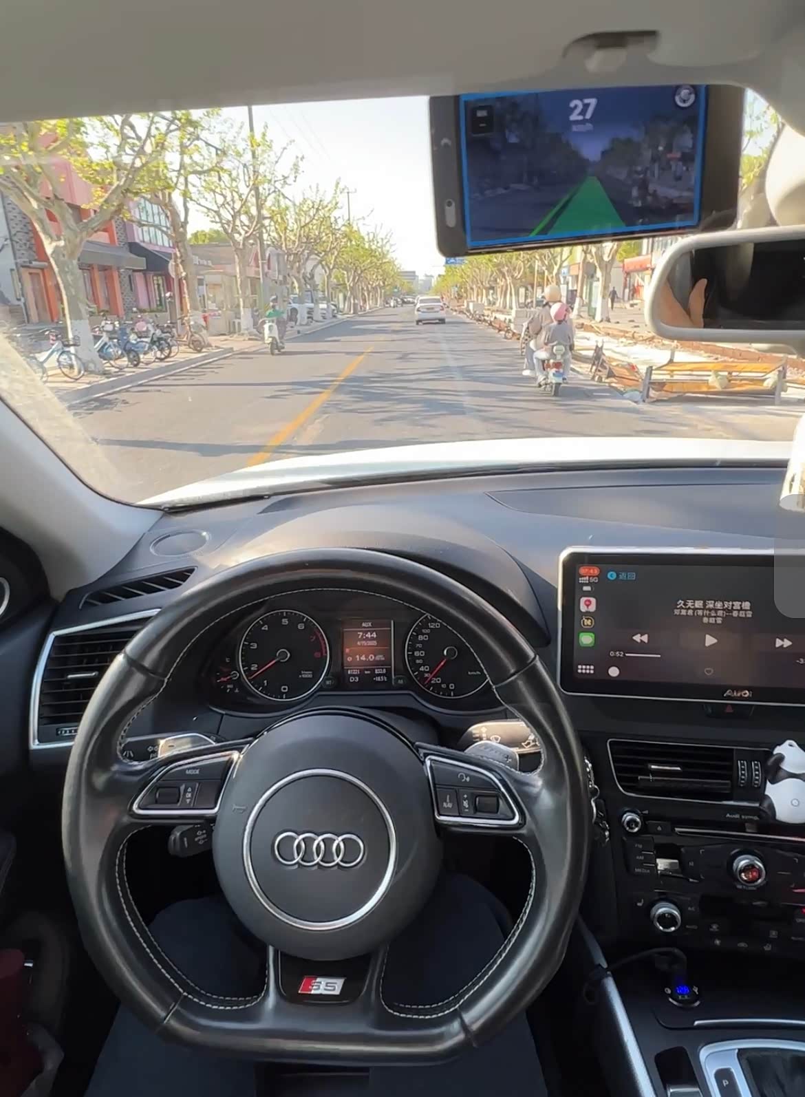

镇楼图。新版本程序的行车界面,更美观,显示信息更全面。

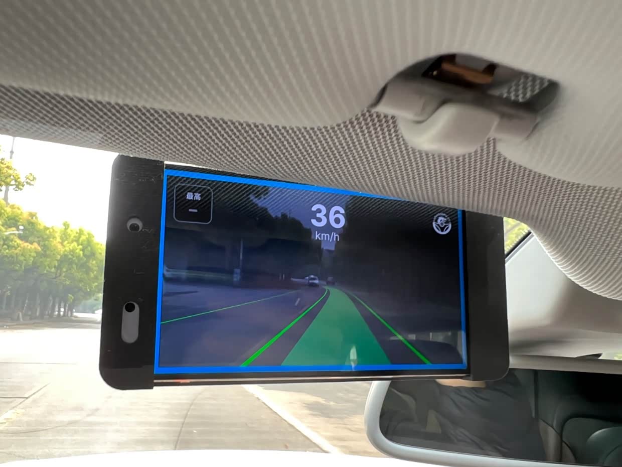

1、全时道路居中功能,车子起步即可在车道内保持居中。目前市面奥迪可用的老版本程序都需要车速达到30并开启acc才能启用。适合各种路况,无论是高速道路,市区道路,施工道路,隧道,无车道线道路,无标线路口,小区内部道路等等,都可以稳定车道保持居中。各种恶劣天气也可正常工作,例如暴雨/大雾/大雪等等。

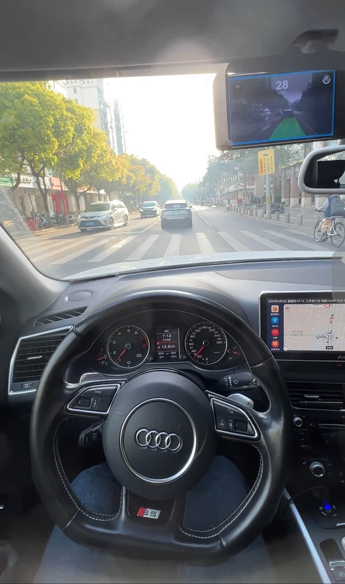

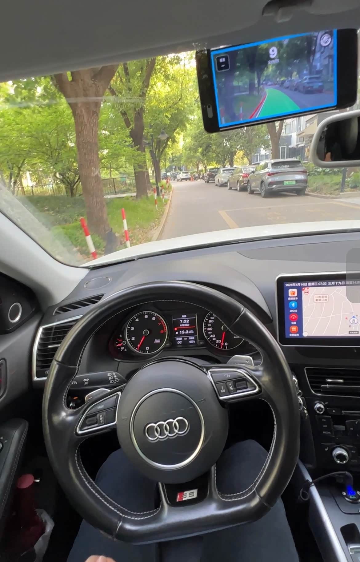

小区道路,低速,也能正常使用,大大拓展了使用范围。

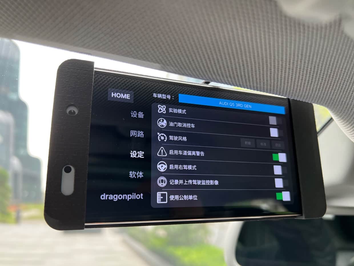

4、踩油门或者踩刹车不退出车道保持功能市面上0811版本的程序也有这功能,但车道居中会偶发性失效,比较危险。--》曾有群友用老版本程序,在车道保持失效时不知道,而出现事故。
新版本程序,可以在设置里面自行选择是否油门取消控车等。

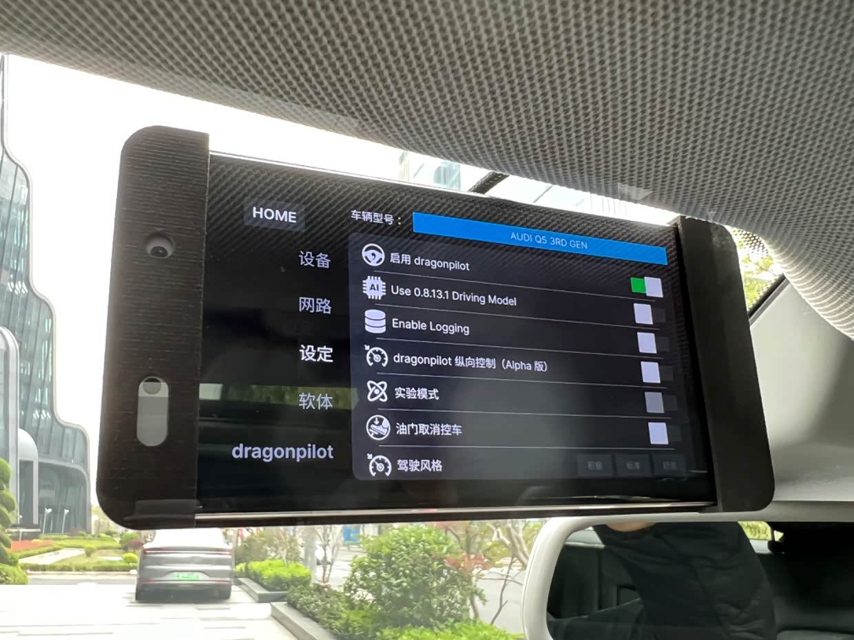

5、新的驾驶Ai模型(内置了0.8.16和0.8.13两套模型可选),模型更智能,车道居中性更好,优化了走线和过弯,并在设置界面有很多细节控制项可调等(目前市面奥迪B8全是0811版本,模型较老)。
Use 0.8.13.1 DrivingModel 开启则用8.13模型,不开启则是8.16模型

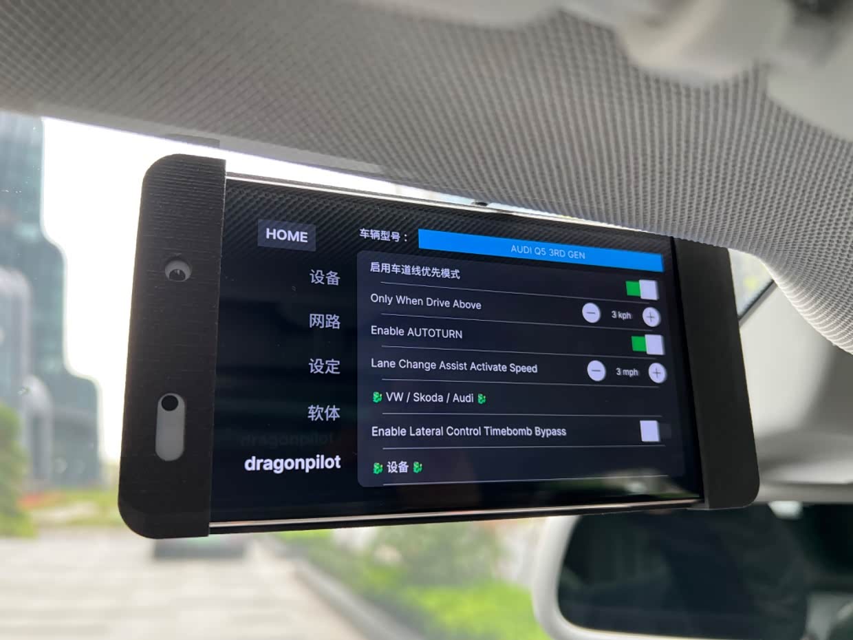

6、增强版打转向灯变道功能,变道更丝滑更可控。可在设置里面自行调整成自动变道,或轻推方向盘变道。
Enable AutoTurn 开启就是打转向灯自动变道,关闭则打灯后再轻推方向盘才变道

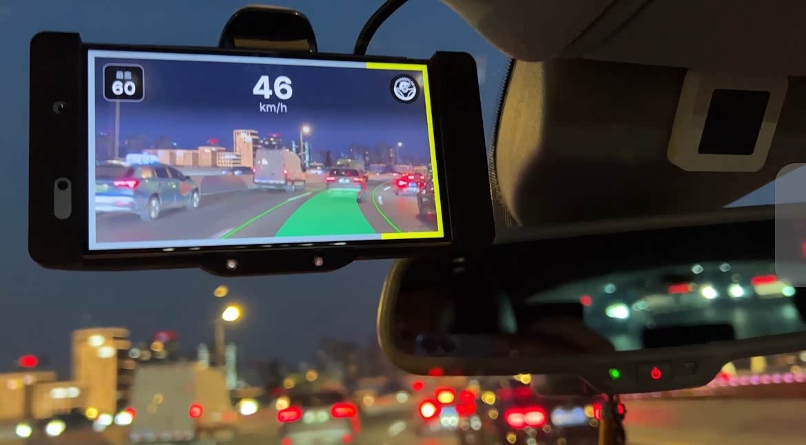

7、若车子有并线辅助功能,则系统可结合盲点监测信号,若盲区有车,程序会有画面及声音提醒。
右侧黄框,就表示右边盲区有车,变道需谨慎;若打灯,则画面会闪烁且有警示音

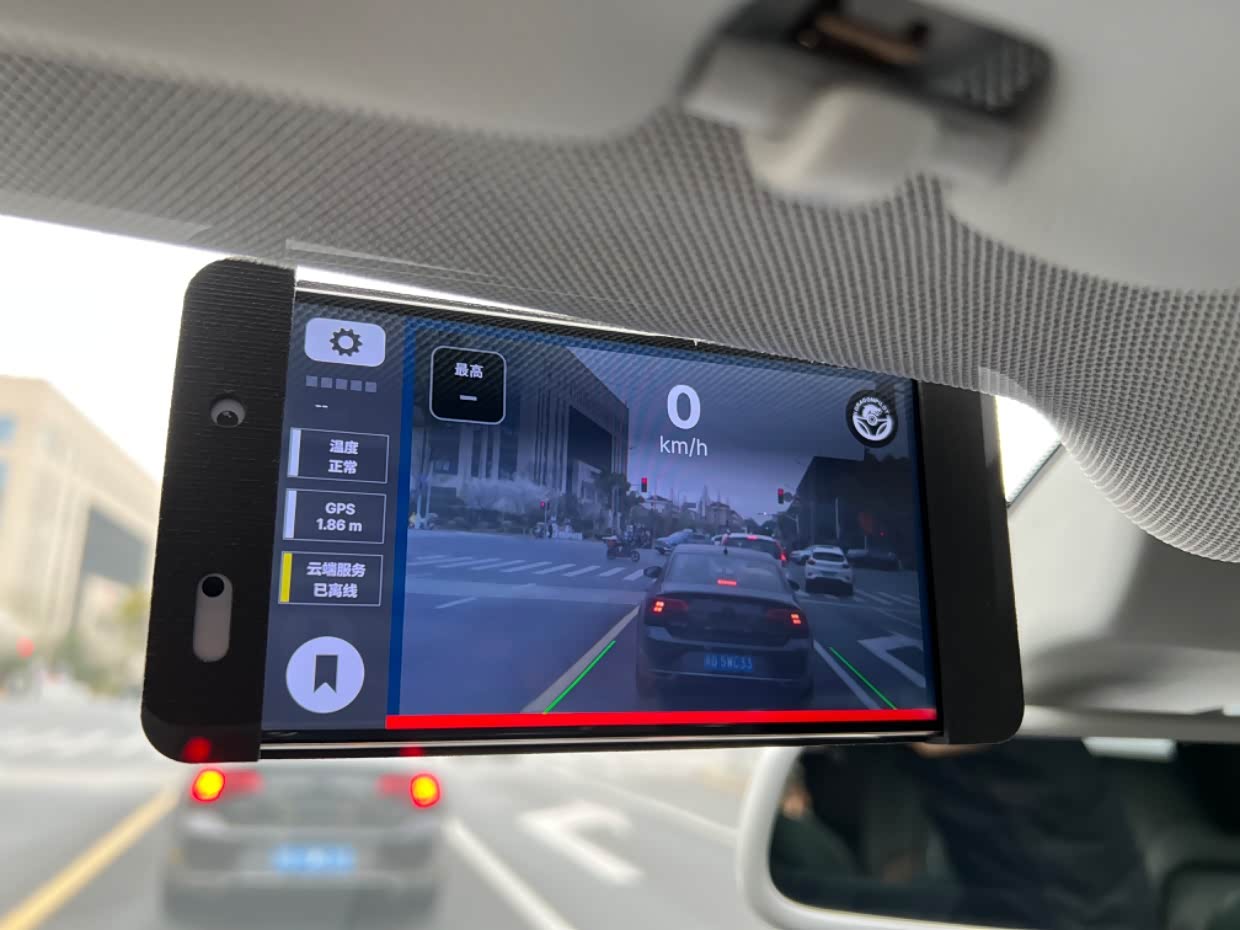

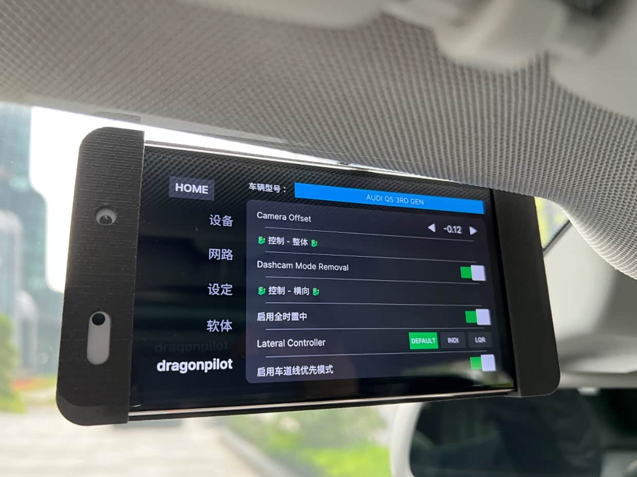

8、程序界面大优化,相机偏移量可以界面上直接设置(市面上的老版本需SSH进到系统内部命令行修改程序代码来调整,很麻烦),还有很多设置可以在界面上操作;功能全面优于市面上的0811版本。
程序校准后,若感觉车子没有完全居中行驶,则调整Camera Offset的值并重启即可,不用去改代码
