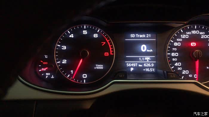

这个时候启动发动机,发现怠速不稳,还偏高(之前没换油基本都是800转,现在怠速可达1300转)
怠速1300转,不正常,平时也就是800转以下
又抽出一些,然后怠速稳定,一切正常

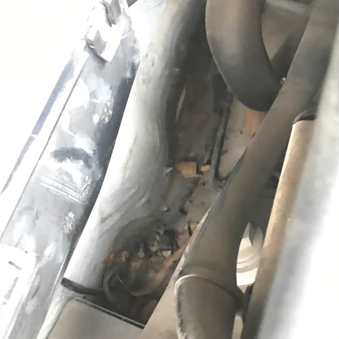

一颗螺丝掉不小心在里面
管子十分烫手,用磁性螺丝刀慢慢吸了上来,一定要注意安全!
