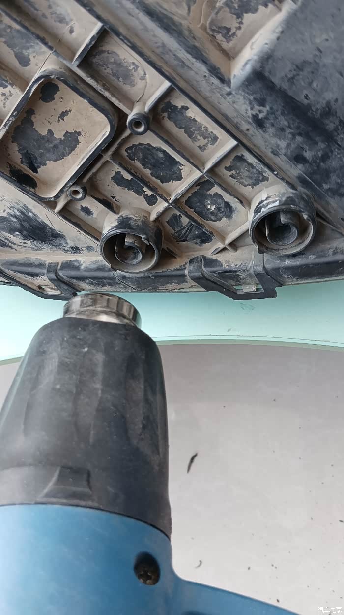

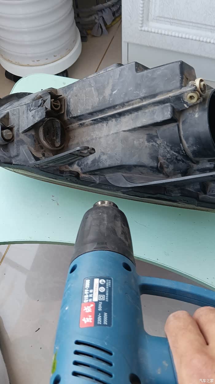

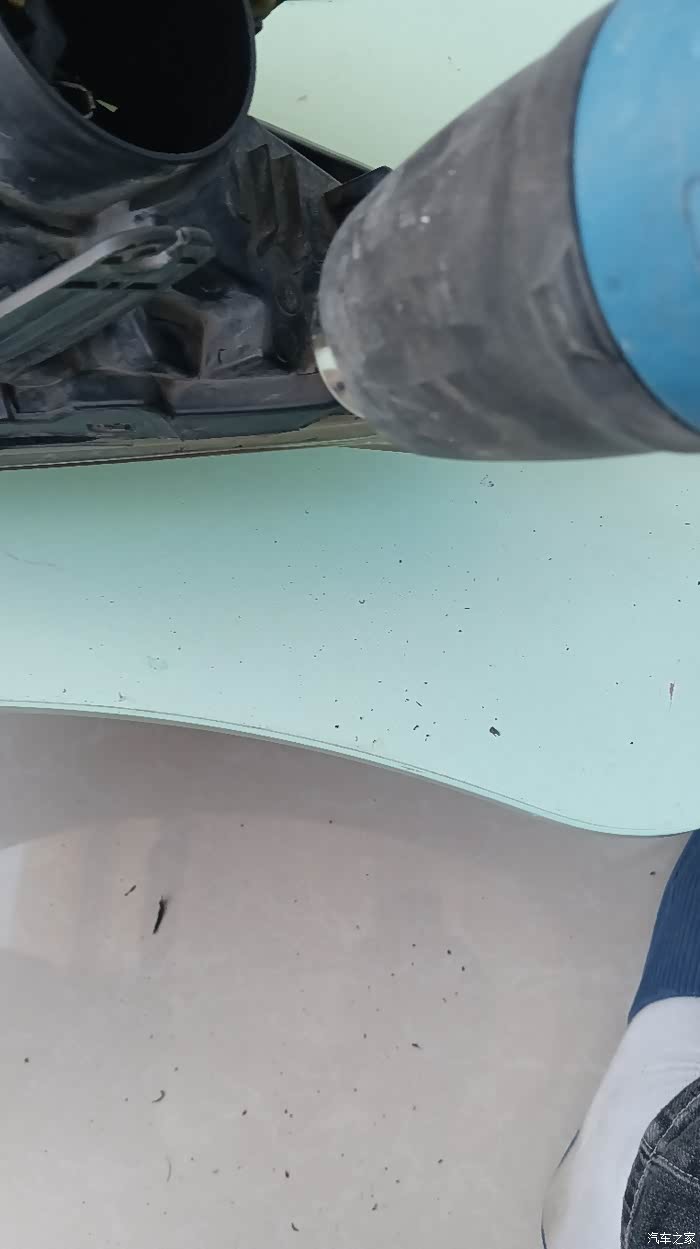

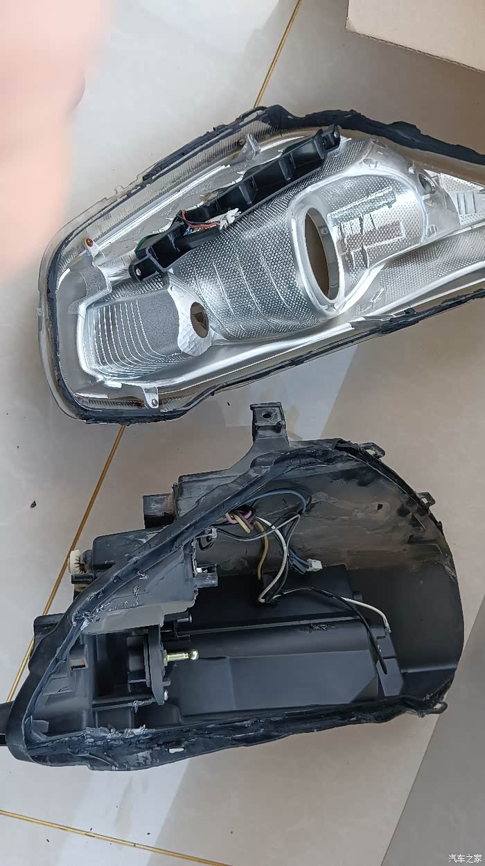

想拆灯加热少不了,热风枪开始烤
热风枪烤的时候需要注意温度不能太高,太高就化了
不过奇瑞的大灯是冷胶的,

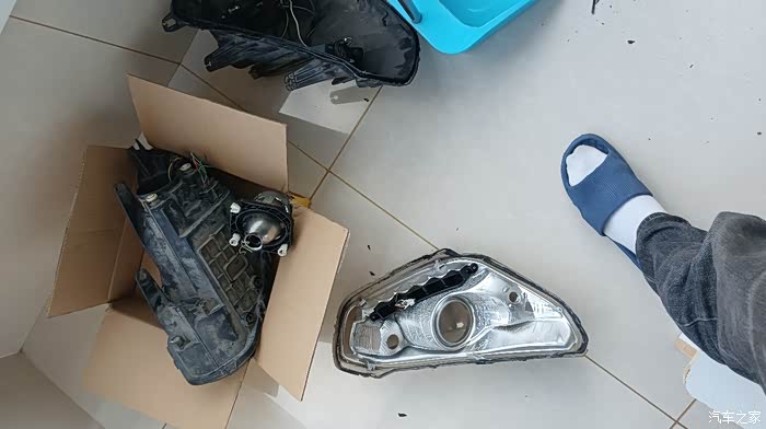

烤差不多就可以用一字螺丝刀和美工刀慢慢撬灯周围胶了,卡扣部分尤其注意
九牛二虎之力都用出来了才整开瓢

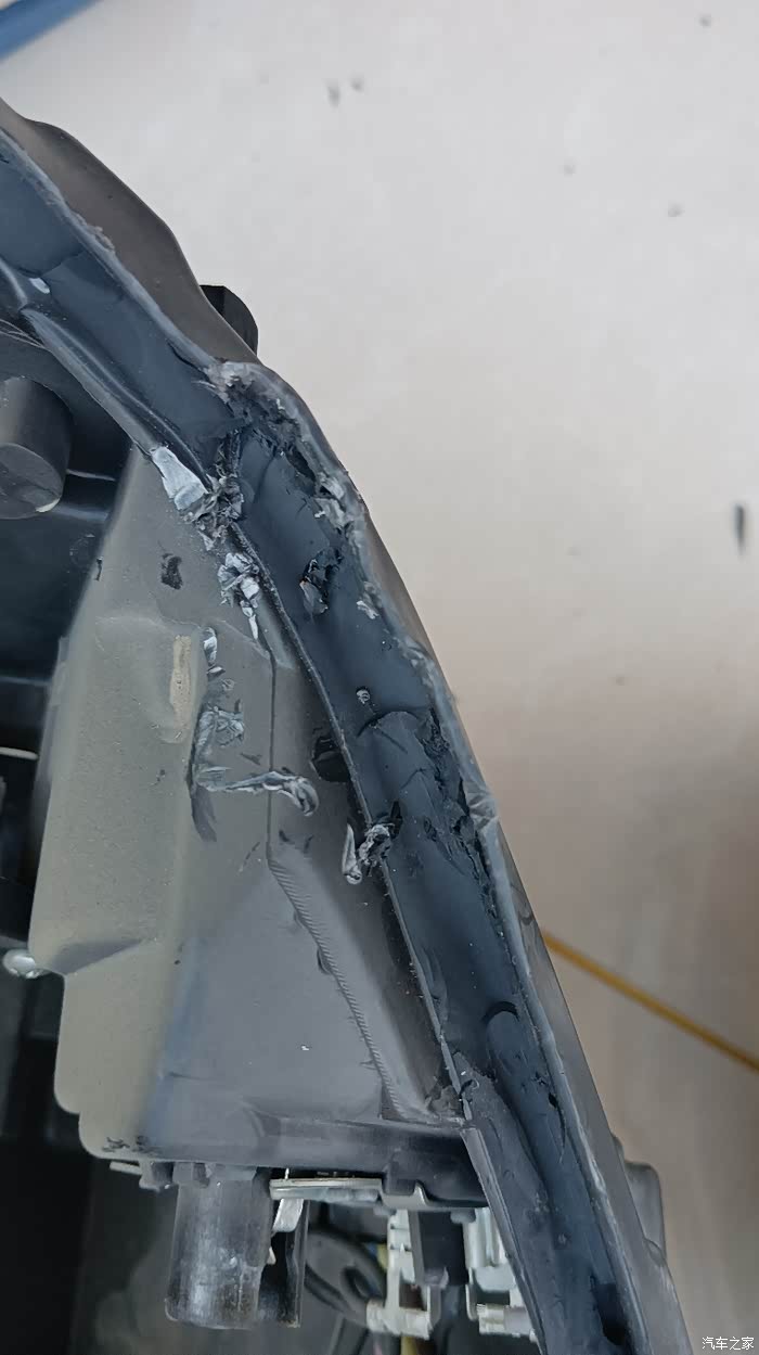

撬的伤痕累累
这东西没有一定的动手能力不建议自己动手

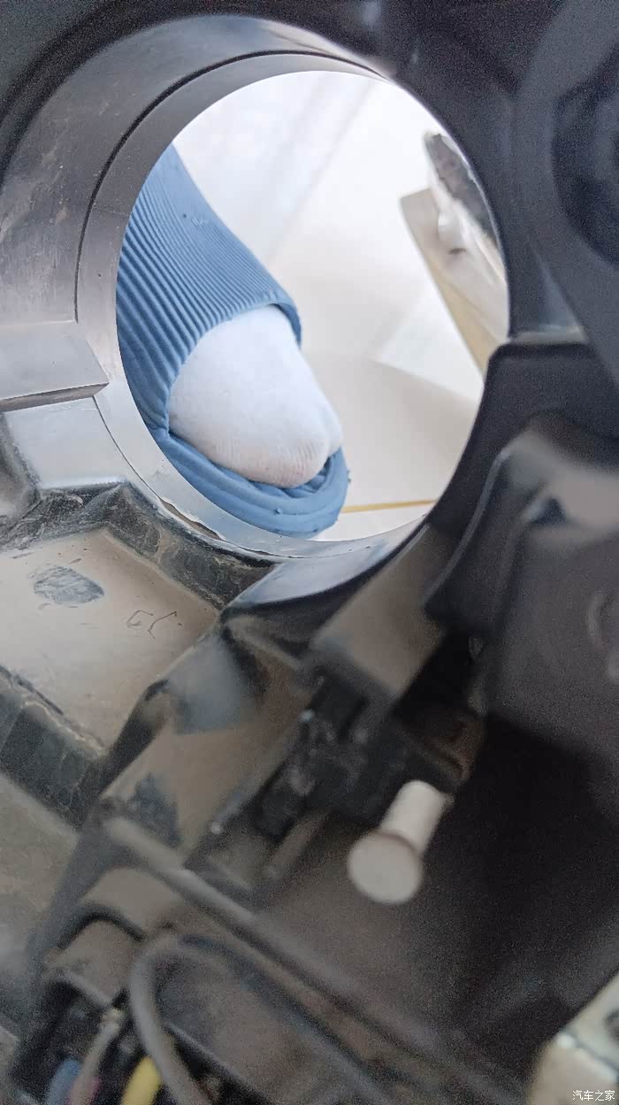

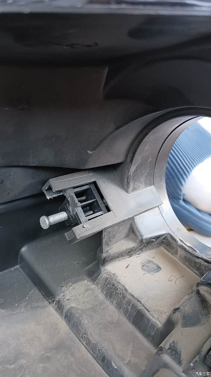

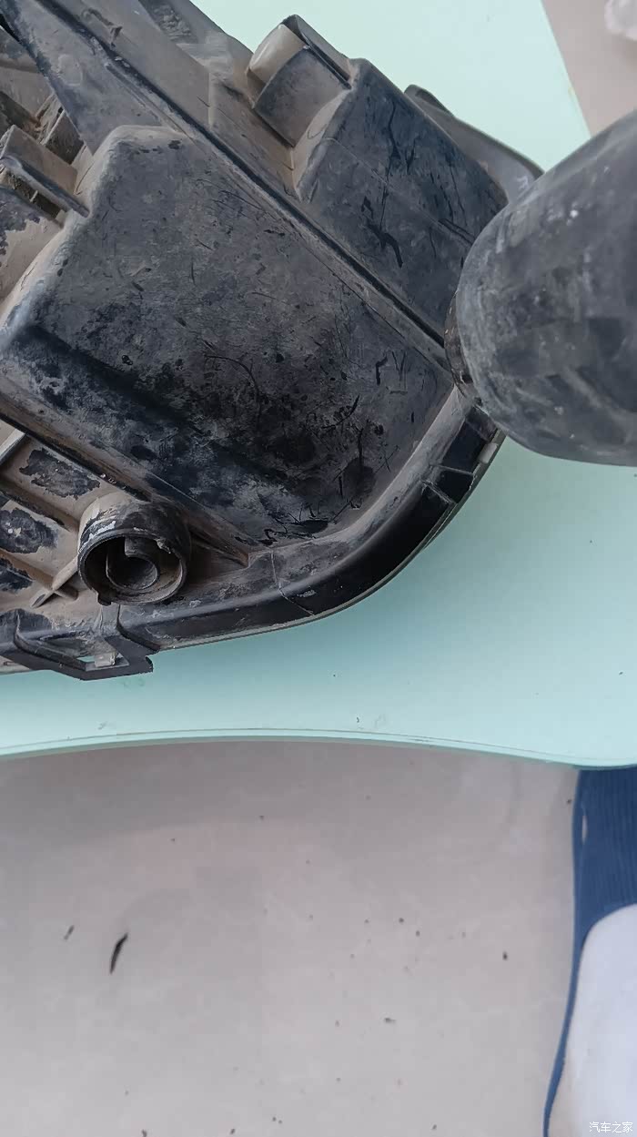

这是调节螺丝忘了是高低还是左右的了可以看到上面折断的地方
这是另一面

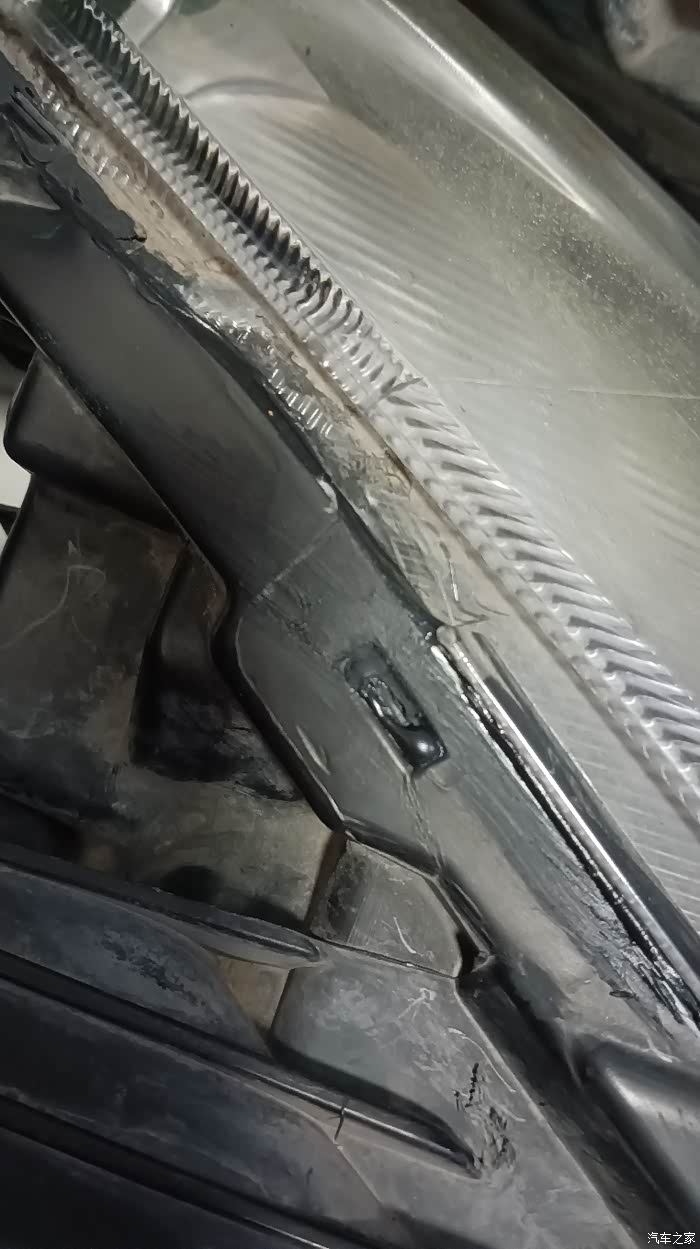

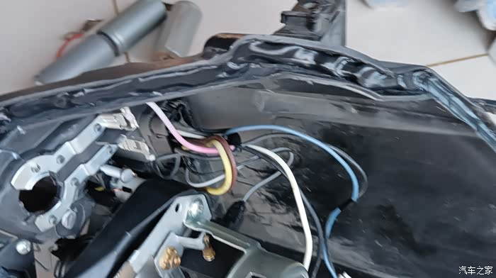

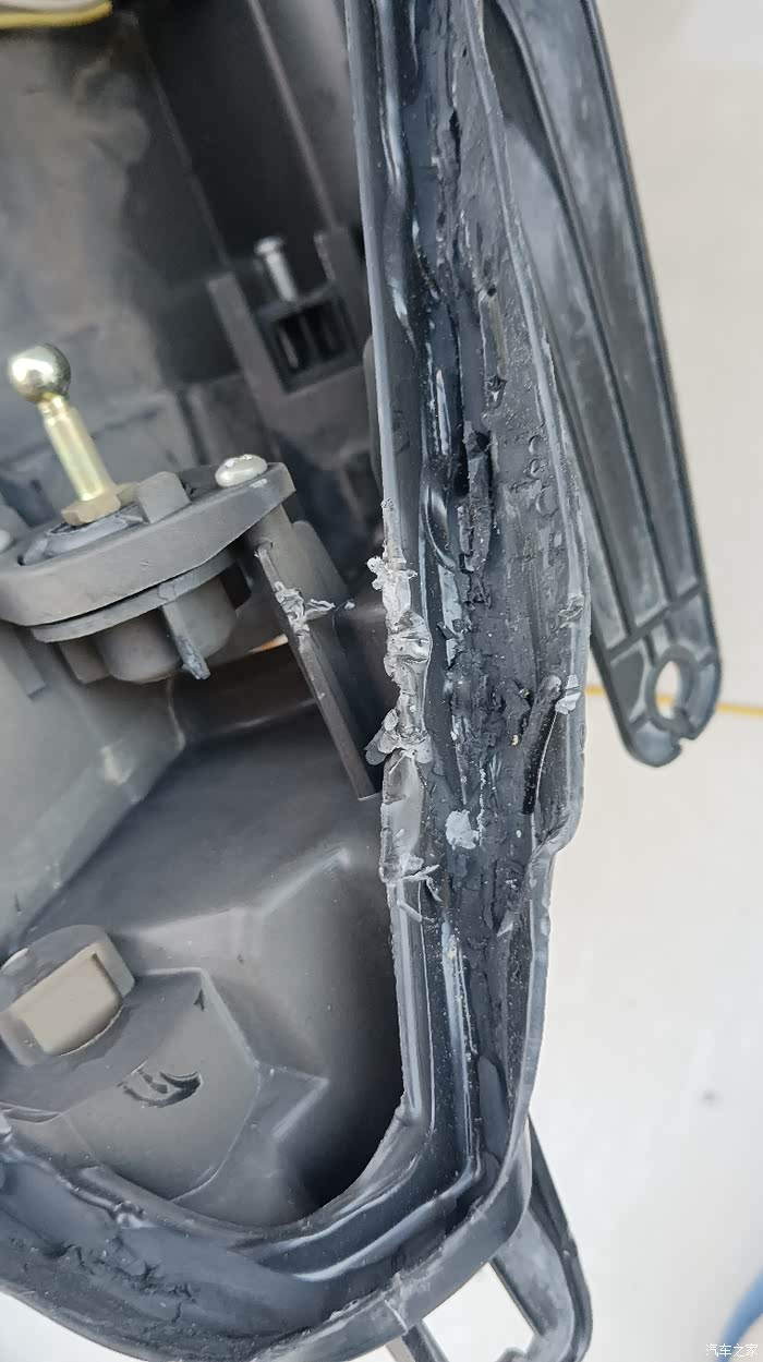

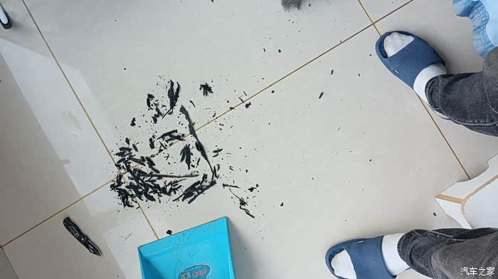

清理灯壳上的残留胶,冷胶的弄着非常费劲抠出来这么多胶,

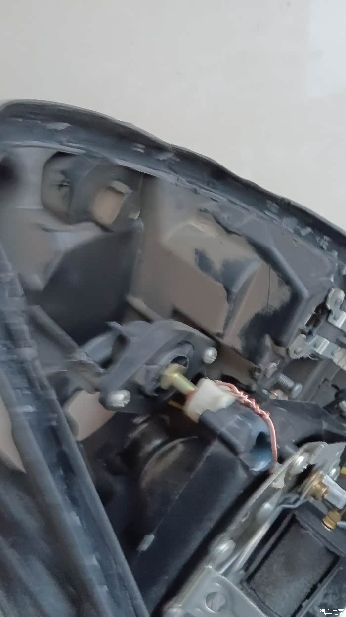

研究维修方案

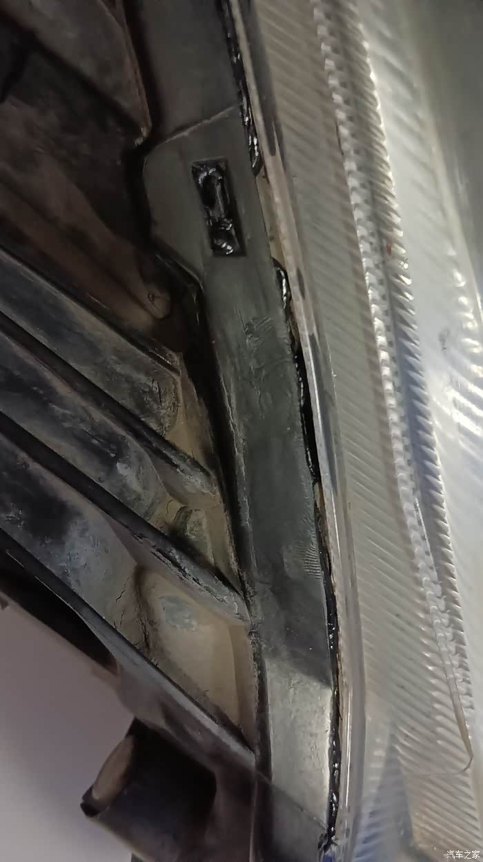

用这个把灯壳和灯罩重新安装上的

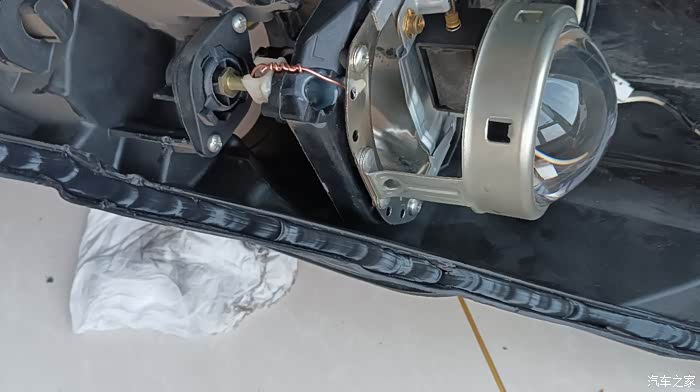

用哥俩好双组份的胶先固定然后用铜丝加固朔料用针烧热了烫个洞穿过铜丝
两个都固定好,灯壳打胶
不要打太多胶,我打的有点多了,合上以后有点溢出来
溢出来有点脏不要动他越动越脏
卡扣部分一定压到位

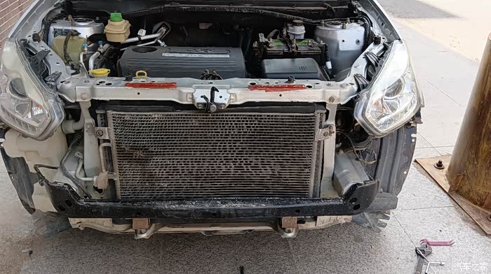

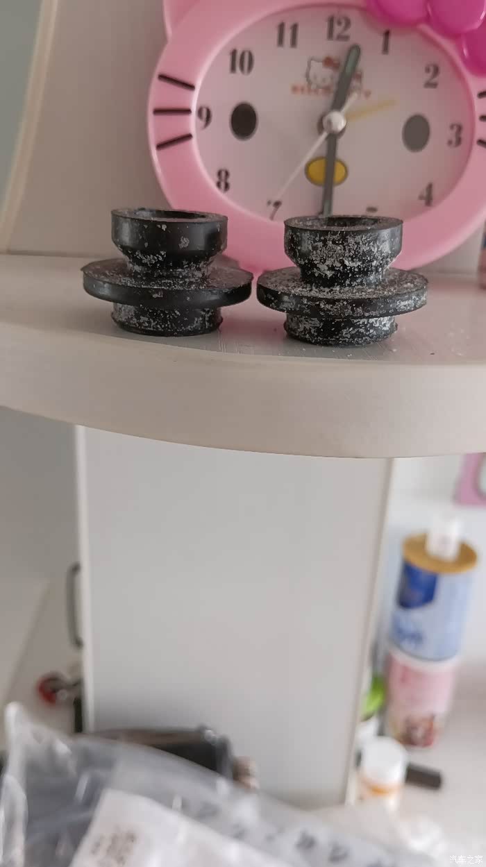

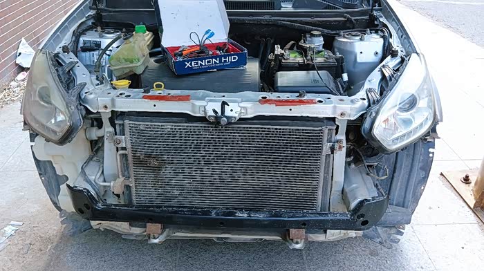

这是水箱上面的两个胶墩原车的估计上次维修的时候没有安装这次顺便安装上

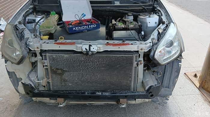

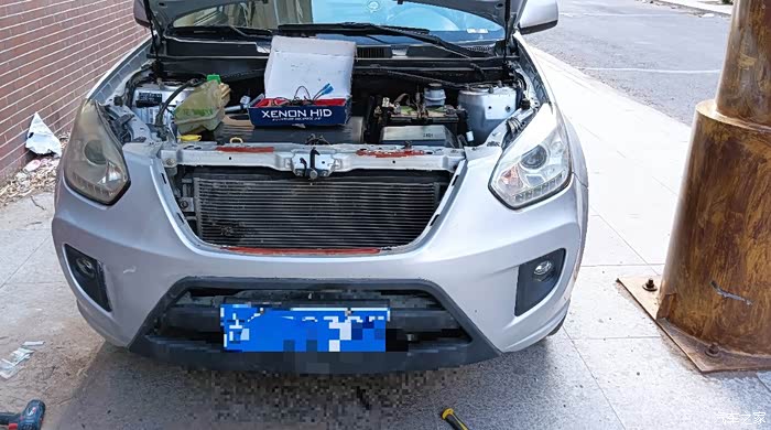

先拆了中网上面有几个朔料卡扣由于时间比较久了细节已经忘记

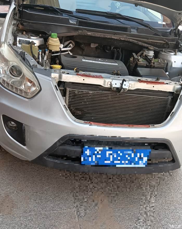

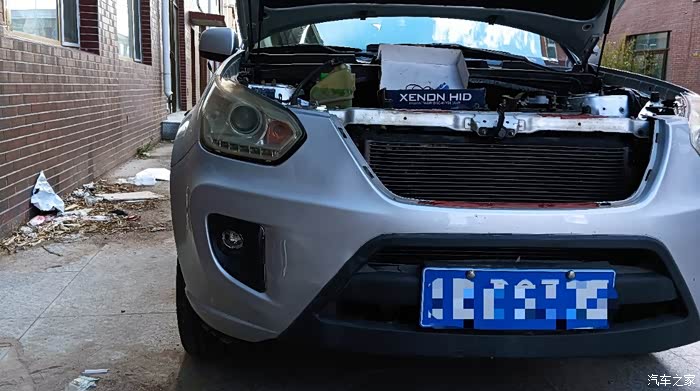

保险杠下面有固定螺丝,车轮前面也有固定螺丝,把固定螺丝都拆了,翼子板卡扣试探着拿下来
灯的那里也有两个固定螺丝

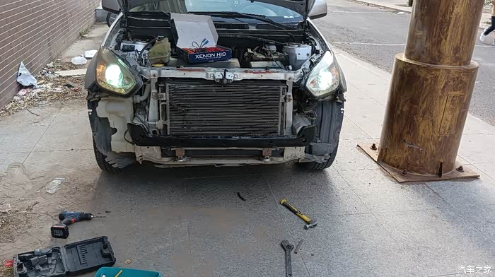

保险杠拆了车还是挺呆萌的,拆了大灯固定螺丝拔下大灯线束大灯拿下来

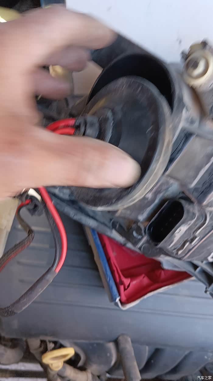

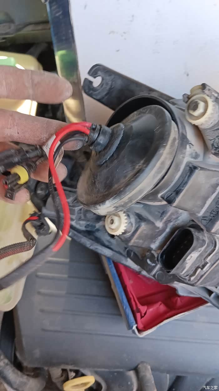

手里有一套氙气灯正好安装上,相信大部分车友都会安装氙气灯吧
看我无影手
灯安装好了
水箱缓冲胶墩已经安装完毕,安装这个需要把水箱上横梁拆了

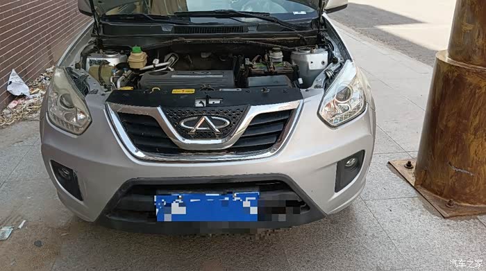

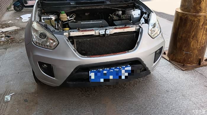

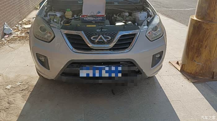

保险杠安装上,注意一下缝隙
作业完毕,买老车就要会动手,不过这个车还是比较省心的坏的东西都是比较次要的东西,我大部分自己都能搞定
最后晚上的时候找个没有车的比较安全的路调节一下灯的高低左右,
