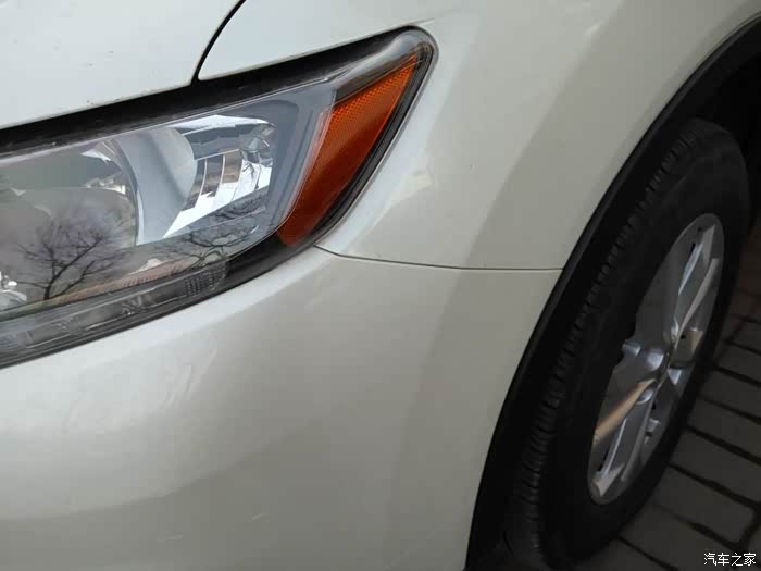

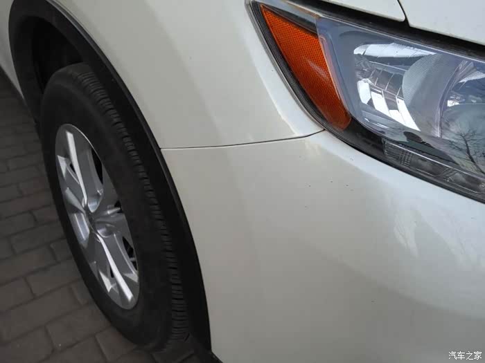

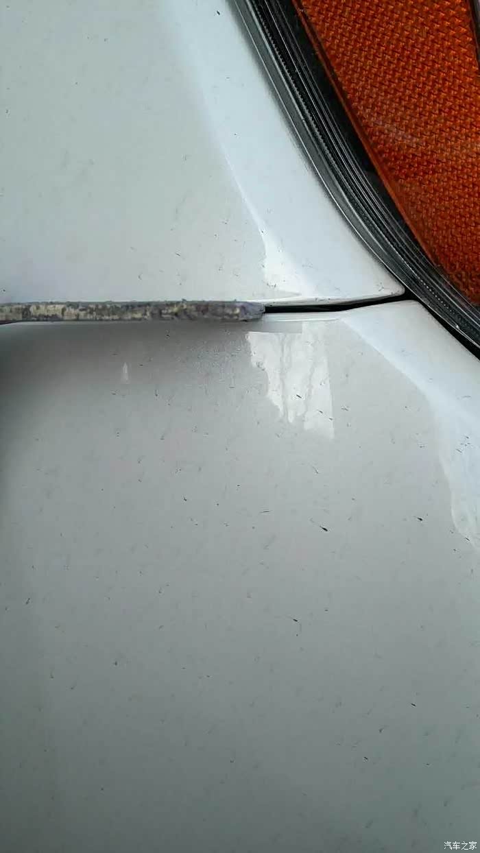

有很多车友前杠都发生了下沉,我的也发生了,我的前杠什么护杠都没加装。我在论坛上看到好多解决办法,但是 花的成本都很高,所以自己就研究了一下。

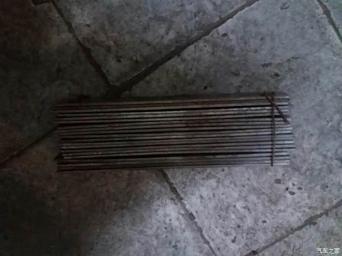

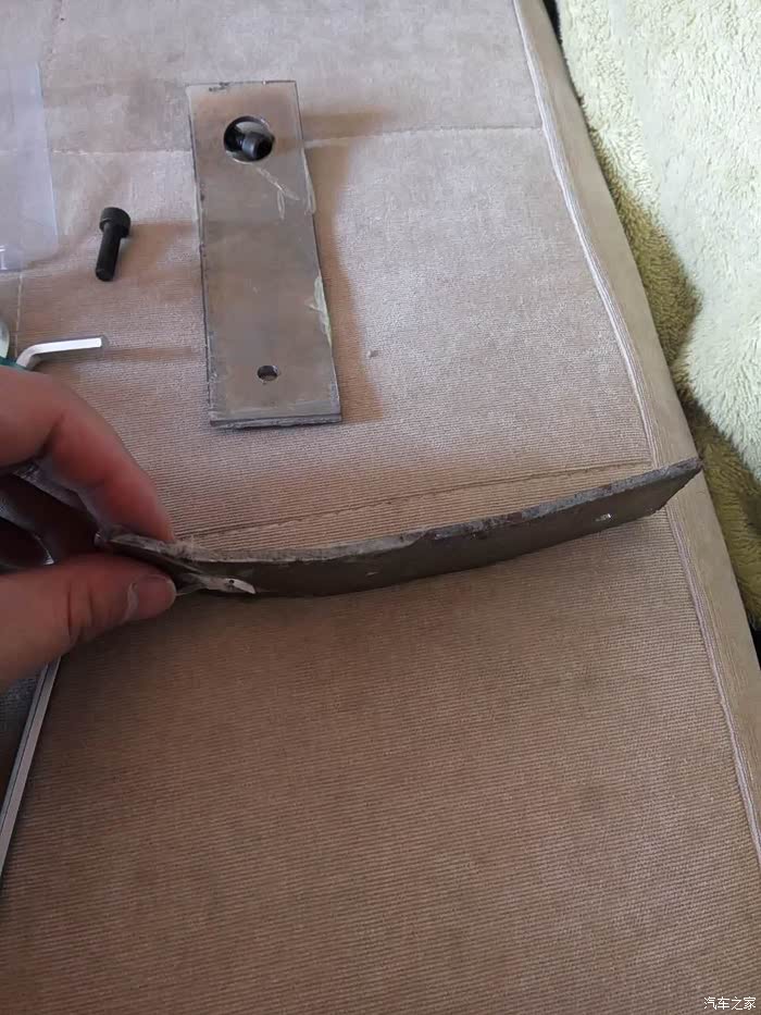

这个是五金点买来的,大家一眼看上去都不知道是干什么的,其实就是个外墙电表箱子挂片。 一片成本4.5块.很多五金店都能买的到。

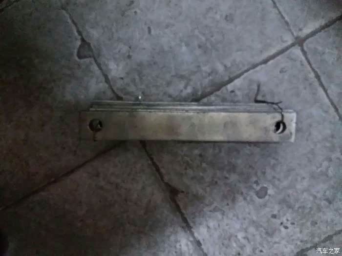

这是一捆,老板也单卖。螺丝我就不介绍了.6个螺丝 板长35 宽4 厚0.6厚

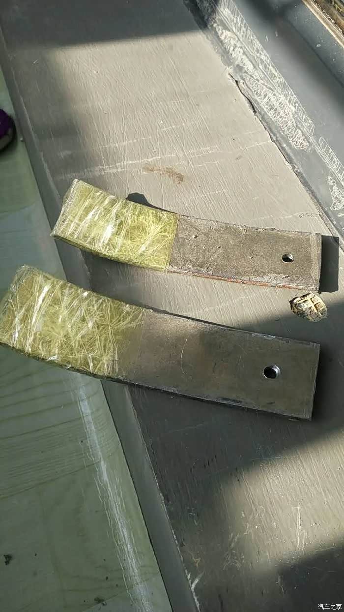

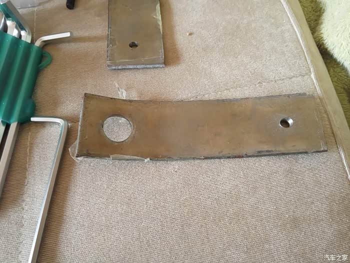

一个铁片 就够了  一锯2半   用老虎台夹住 摆弯点 ,过程我省略了。
用手电钻 6个粗中间钻个洞,内六角的螺丝

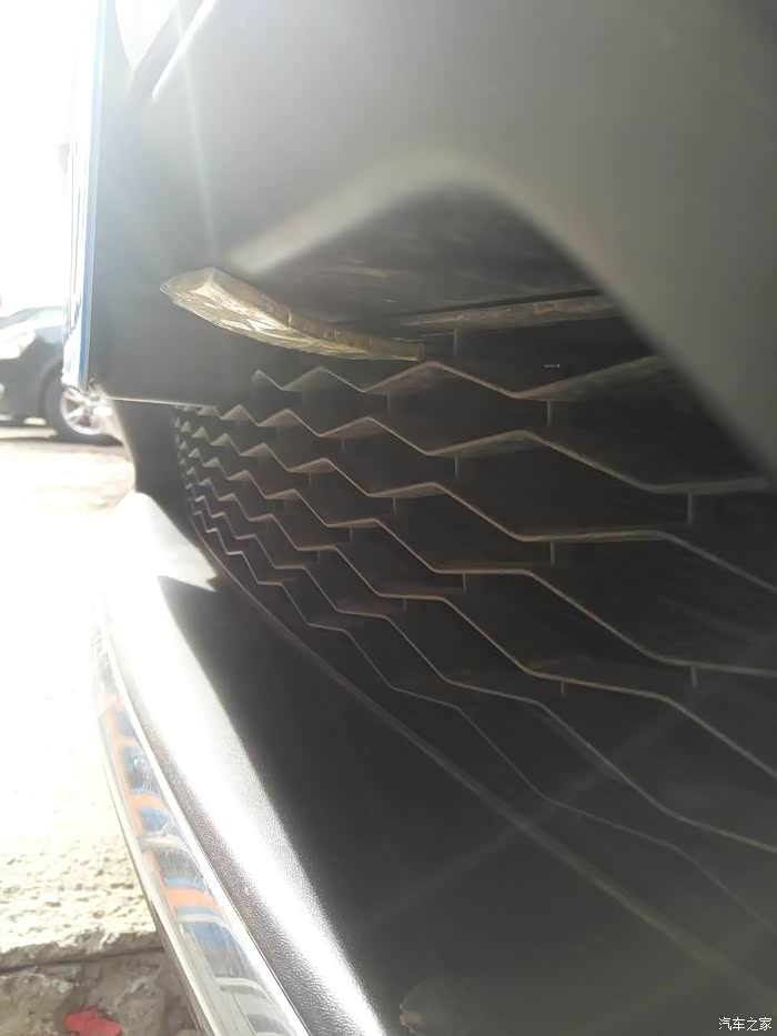

从此位置我为了省事,缠上了透明胶带,大家也可以 沾个胶皮。

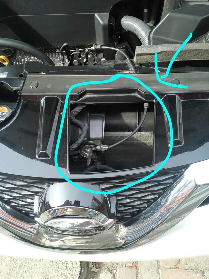

这是没上托板之前。 可能不太明显

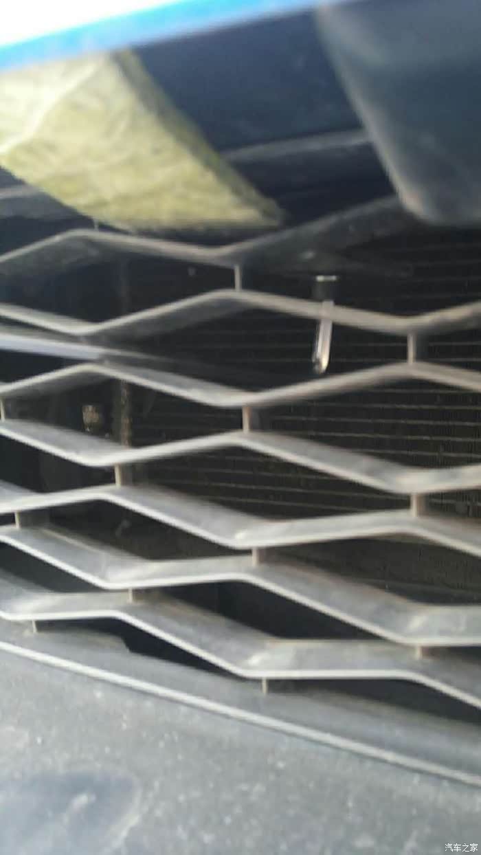

不需要些杠 ,车友们手从这个位置伸进去就能摸到,拿两个螺丝的位置。

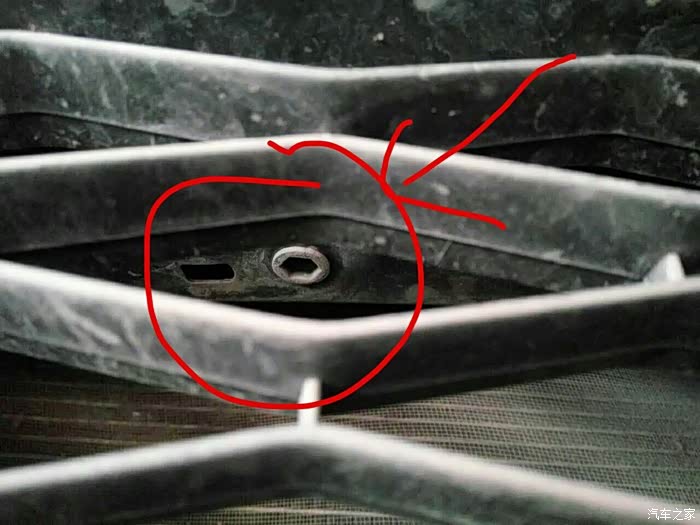

此处就是螺丝空
托板以上 螺丝空对好。拿内六角板子顶好,此处说明,落上最好系上个细线绳长点的 ,为了是防止螺丝掉下去不好拿上来 。
两个托板装完了
这是 装完的效果 右面
 左面
