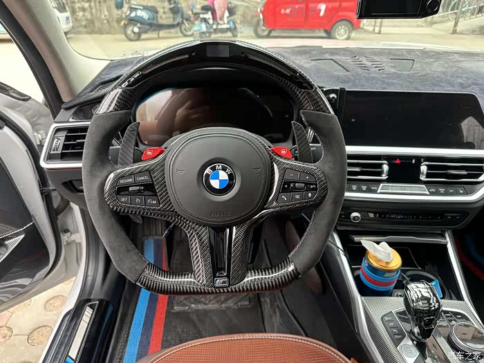

方向盘就没有特别的改装动机了,只是想换个平底翻毛皮的运动方向盘,一方面增加一点儿腿部空间,另一方面改善一下冬天冷车时冻手的问题。

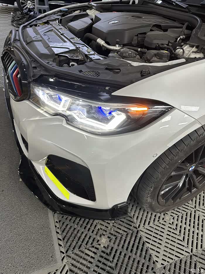

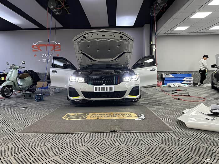

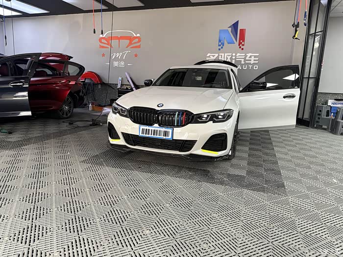

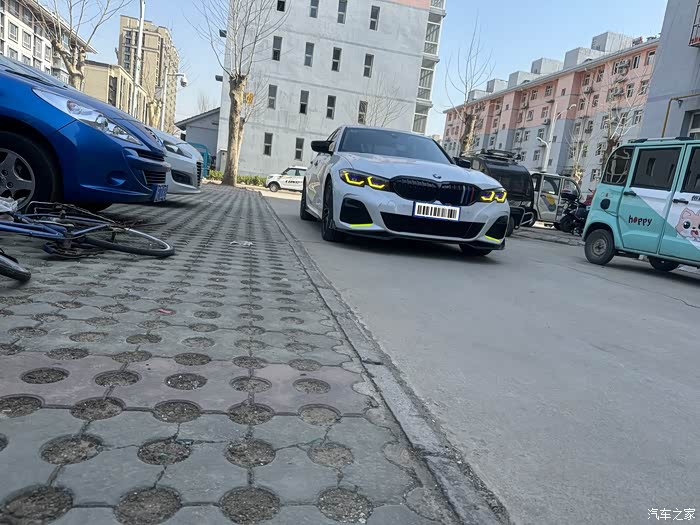

车灯选择的副厂LTRY大灯总成,4近8远,远光是分体式透镜,这样保留下了原厂大灯不至于损坏

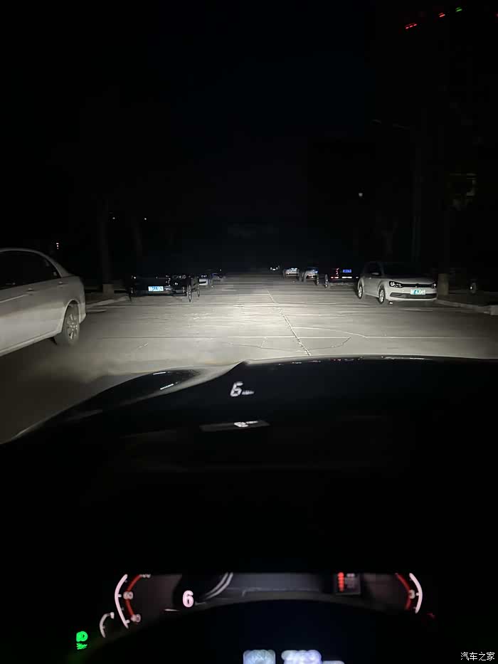

先放一个效果图

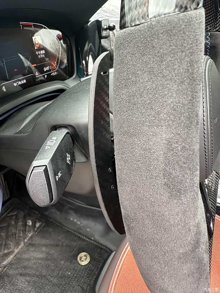

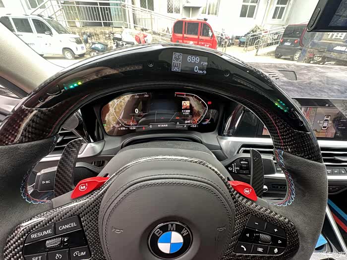

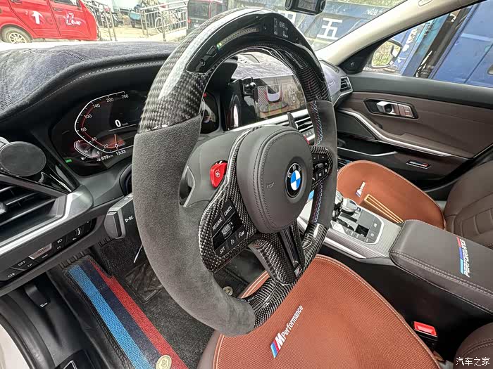

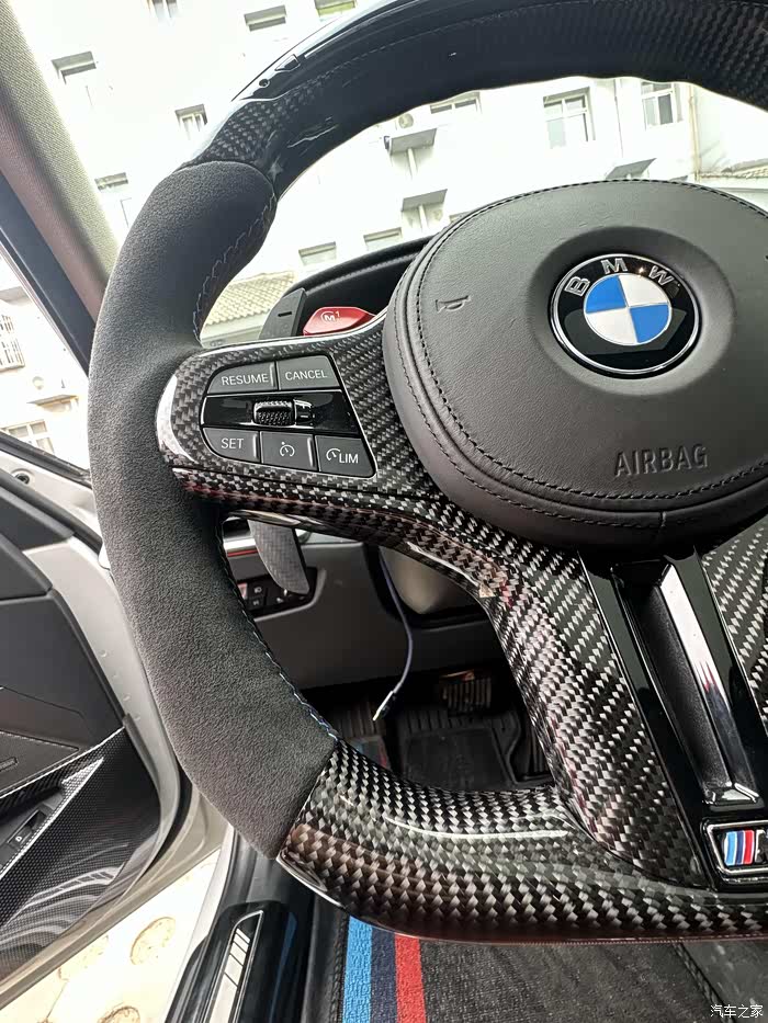

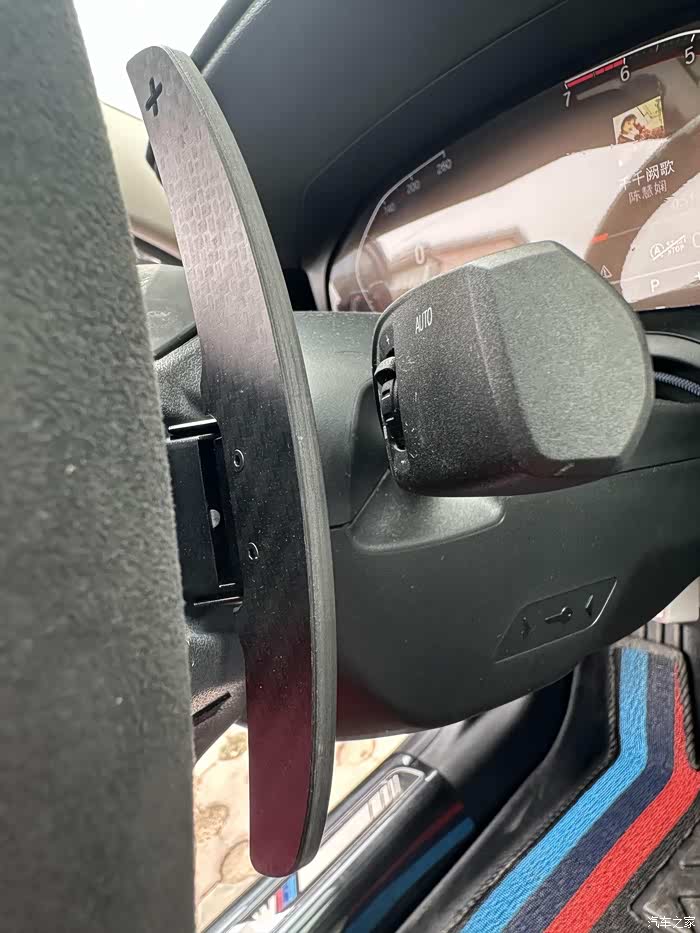

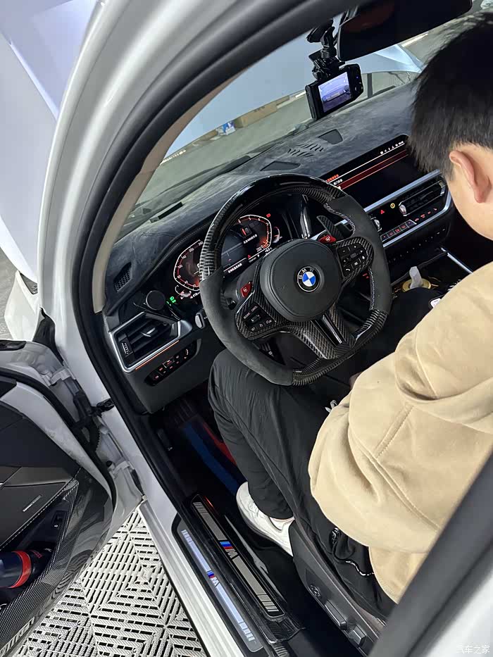

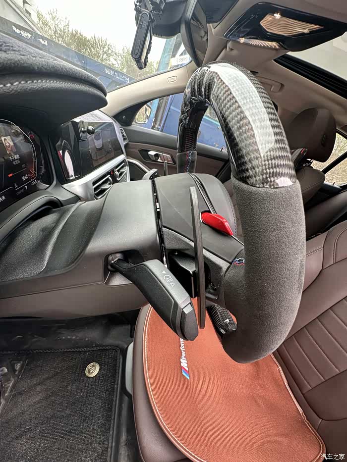

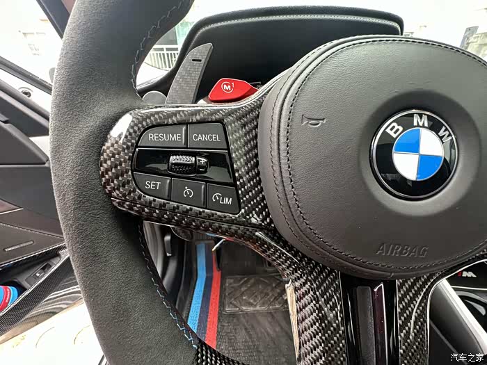

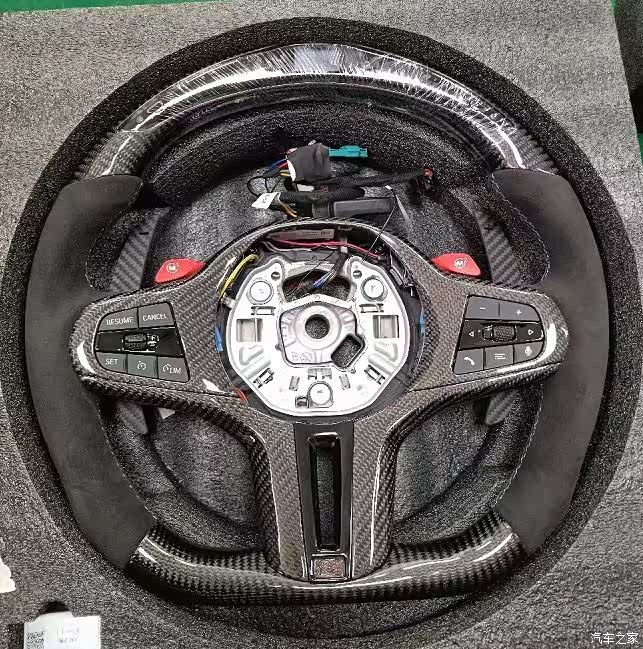

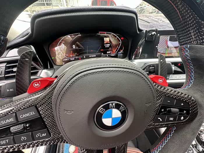

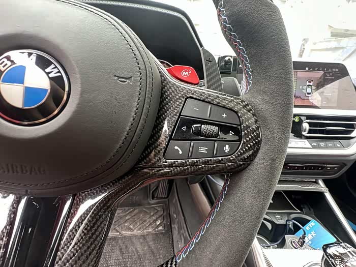

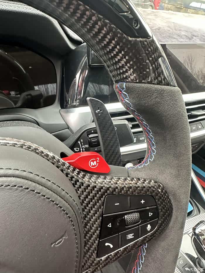

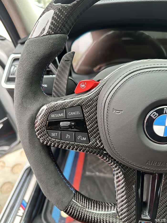

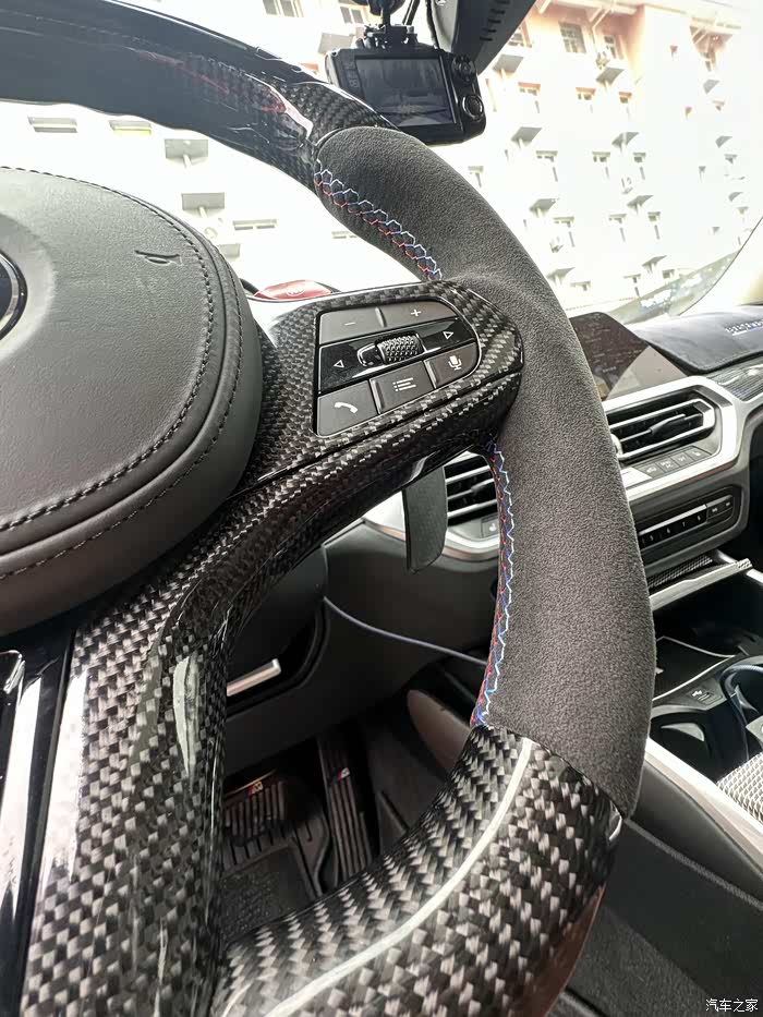

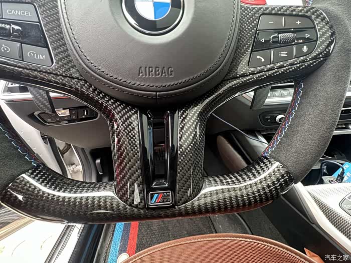

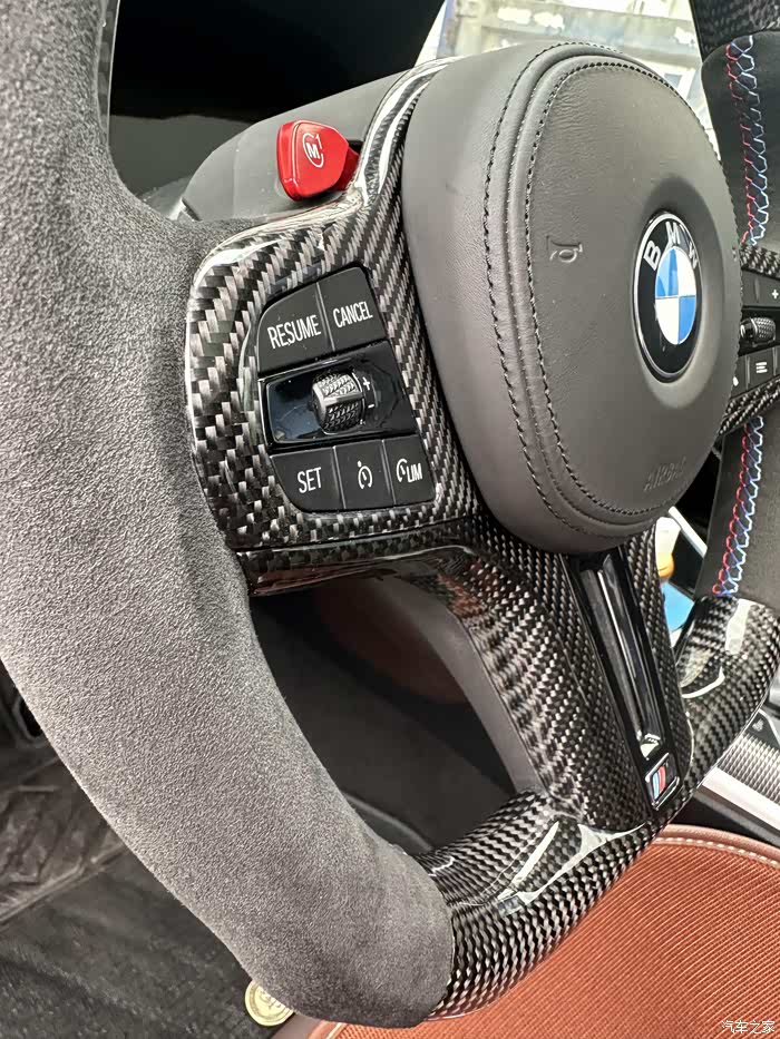

方向盘是Megalomania改装原厂丁字裤方向盘,订做了平底,增加M1M2按键和磁吸拨片。

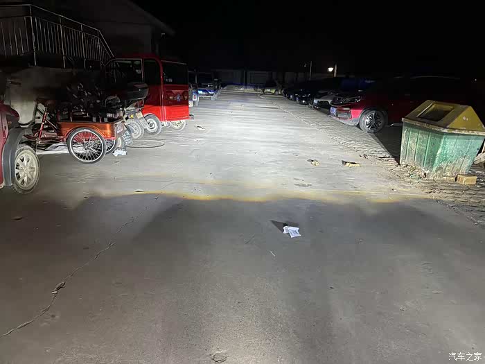

升级后大灯更亮,照射覆盖范围没有变化,但是白亮区域变大了。

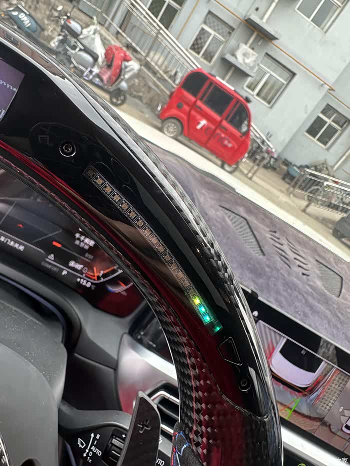

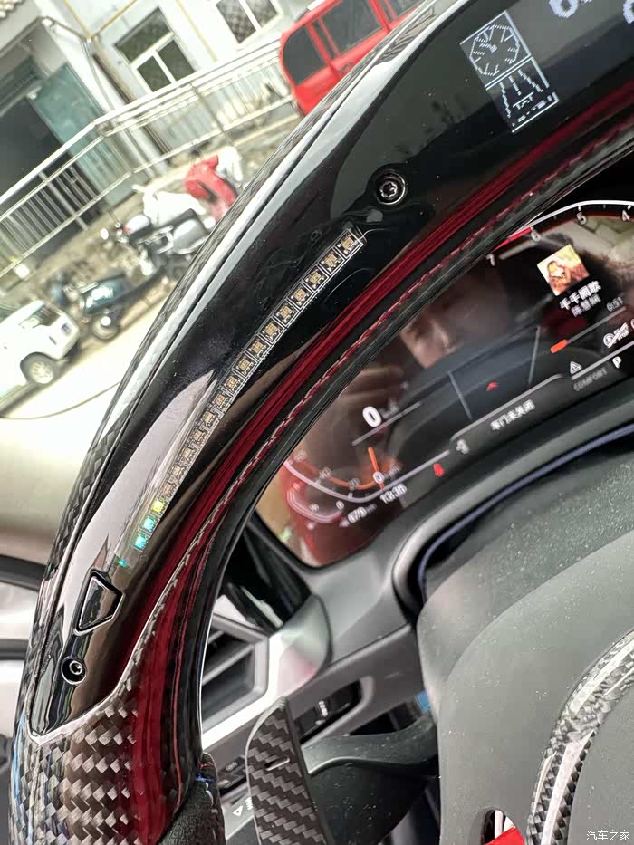

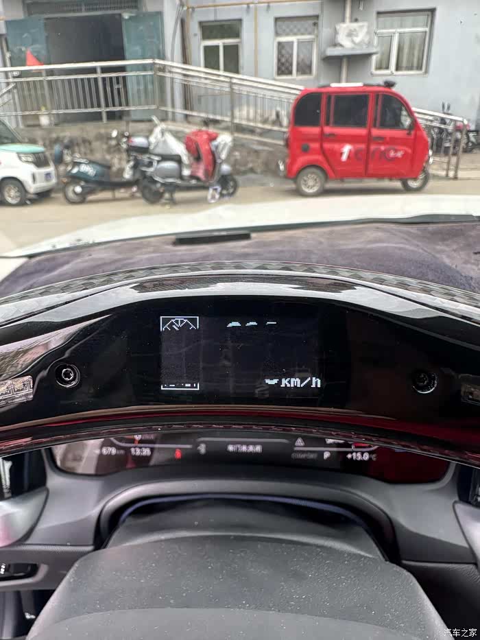

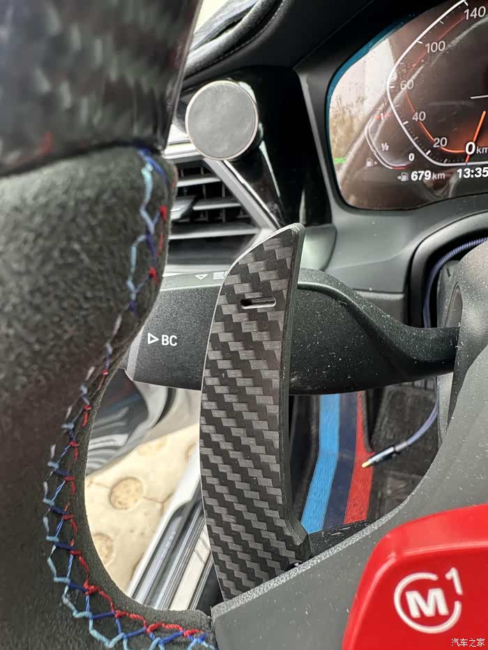

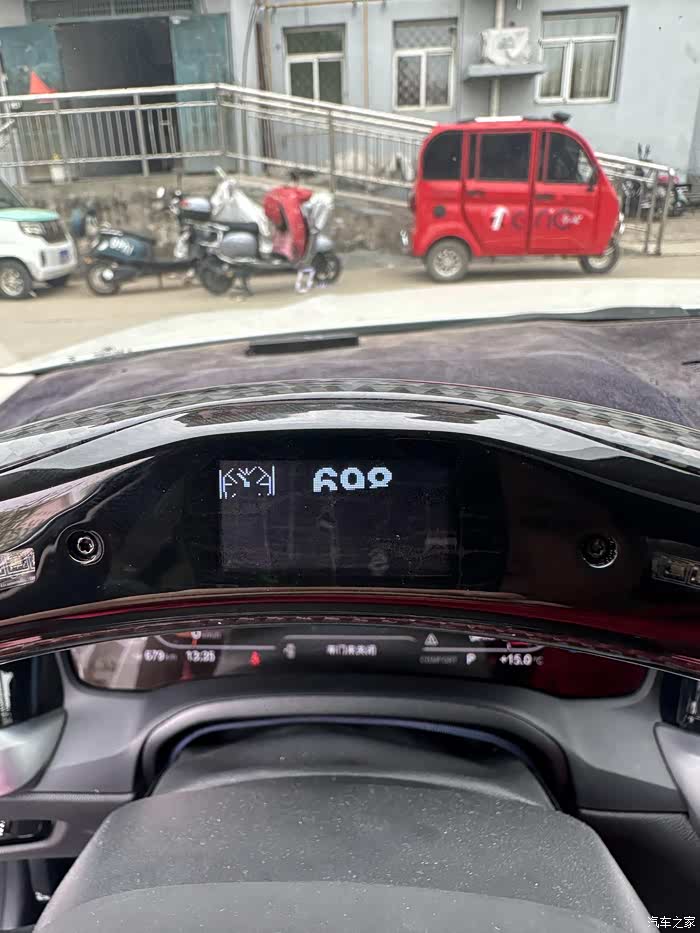

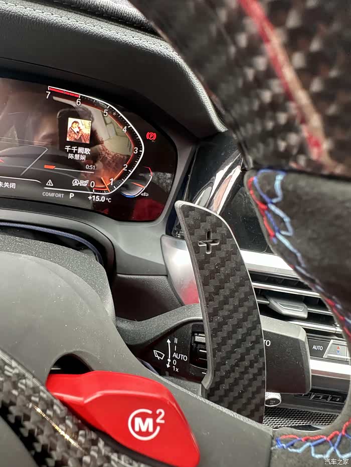

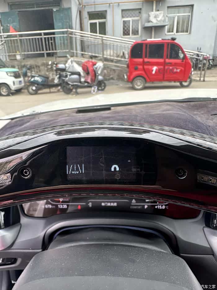

新的方向盘手感很舒适,尤其是显示转速的LED很好用,路口起步时我喜欢手动升档维持2千转的转速区间,眼睛瞄一眼就可以了,而且磁吸拨片的手感和清脆的响声很不错。

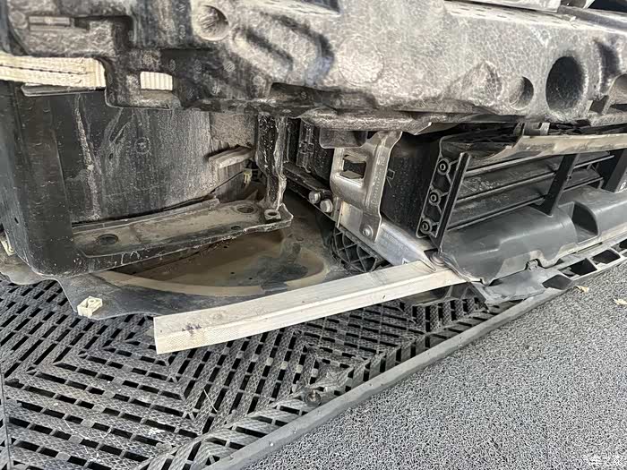

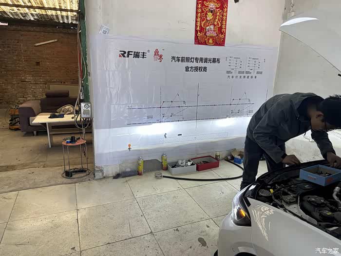

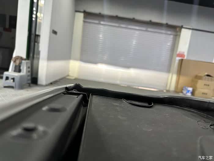

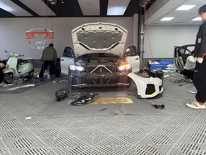

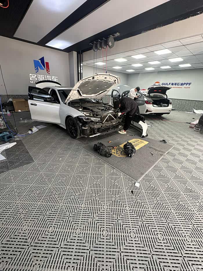

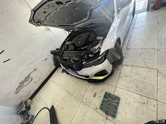

安装前先自己记录一下大灯高度,方便装好后调整高度。

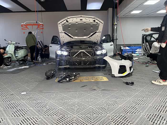

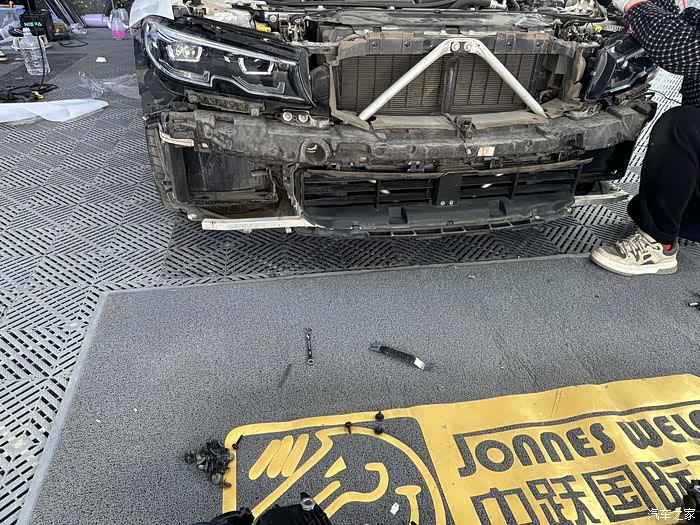

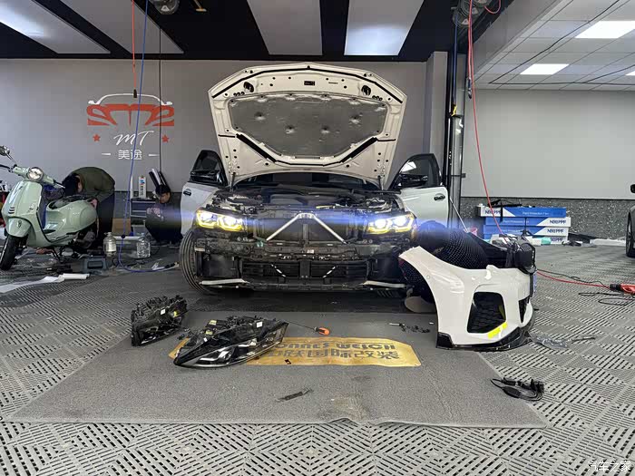

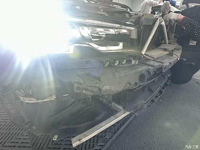

前杠拆掉,拆掉原车灯,将电脑版平替到新车灯,然后安回去,步骤很简单,就是操作时比较费力。
去的是贴膜店安装,就很普通的操作,前杠都拆掉了。卖家说他们专门改灯的是不会全拆掉前杠的。
原车是有随动转向功能的,我自己都不知道,跟卖家沟通了之后才知道,然后现场测试果然新灯是可以的。

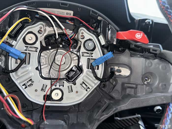

方向盘是卖家组装好的,自己安装时接线,更换一下气囊就可以了,还有个M1M2按键的控制模块是放在档把下面的,也有说明书讲解安装事项。
方向盘接线是需要看书明书并和厂家人员沟通了解的,接错了会出问题。

大灯在组装时可能掉进去螺丝了,卖家联系下给我找了个专门改灯的门店过来再拆掉把螺丝倒出来,费用不到200是卖家支付的。
这里提醒广大改装朋友,施工时一定要全程观看,卖家是怀疑螺丝是安装时掉进去的,还好我全程都在观看很确定现场没有那么新的小螺丝,原车也没有,不然就没办法在扯皮中说服卖家支付后面的拆卸费了。
自己特意买的螺丝刀调整的高度,到人家那里发现自己调的高度和标准一样,很开心。
方向盘也是线上自己找的有很多,我这个一共5400,里面有1000是M1M2和模块,还有1000是所有线束配件的费用。因为方向盘选择的是全新订做,并没有把原厂的那个替换给人家,也没有拆掉相关配件平替,还是原样保存了所以这个价格稍微多花了一些。
