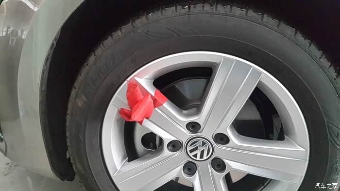

邓禄普的轮胎还不错。

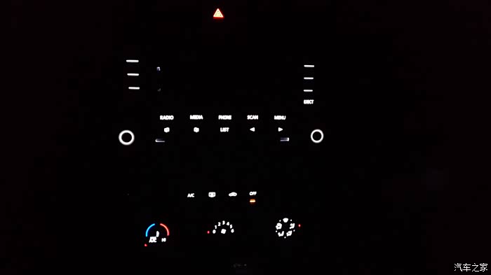

CD和空调灯。

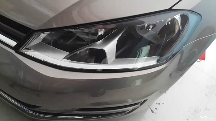

蜡烛灯,不亮,还总有好心人提醒没关灯。

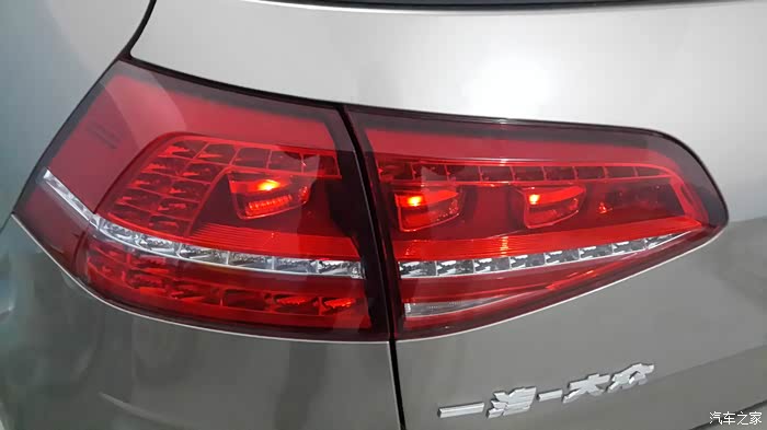

LED尾灯非常的漂亮,买了5053线,刷了刹车全亮。

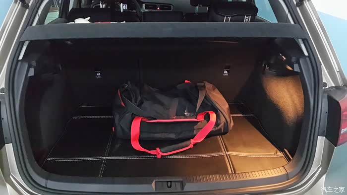

后备箱不大,还好可以把后排座椅放倒。

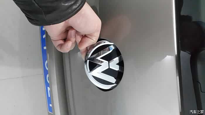

大众标,还是后备箱开关,不错,喜欢。

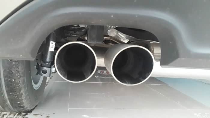

单边双出的菊花,要是双边单出就好了,不过那好像是GTI。

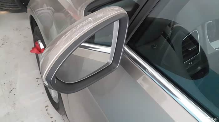

耳朵,没有折叠,没有照地灯。帮车友换过一对旗舰的后视镜很完美,LED的小灯很漂亮,可以实现锁车自动折叠。

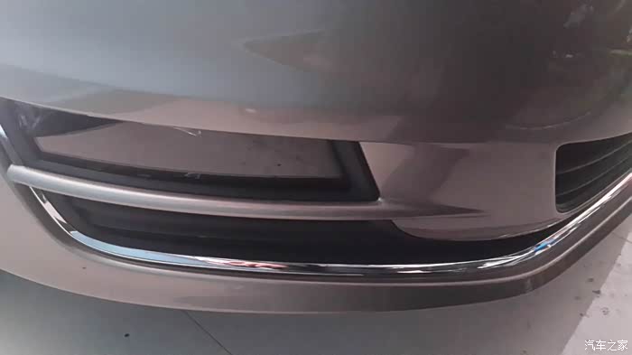

长条的雾灯,也是转向的补光灯

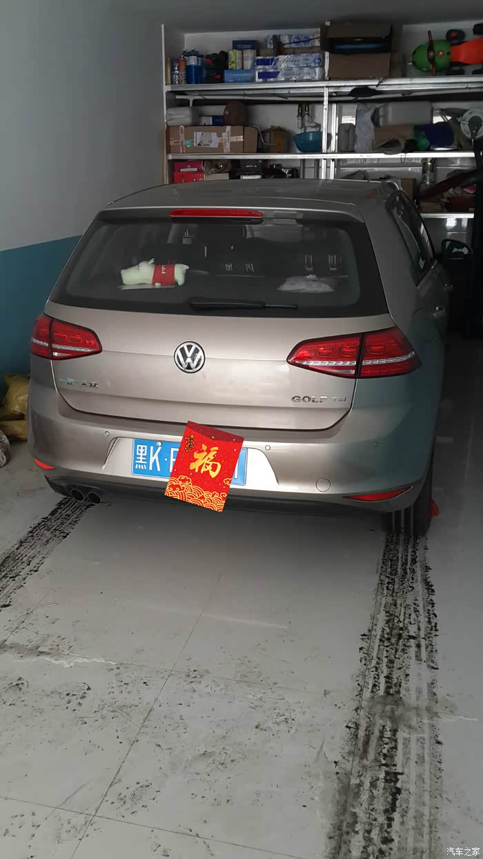

车库里施展不开,不能来大鹏展翅了。

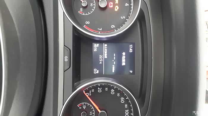

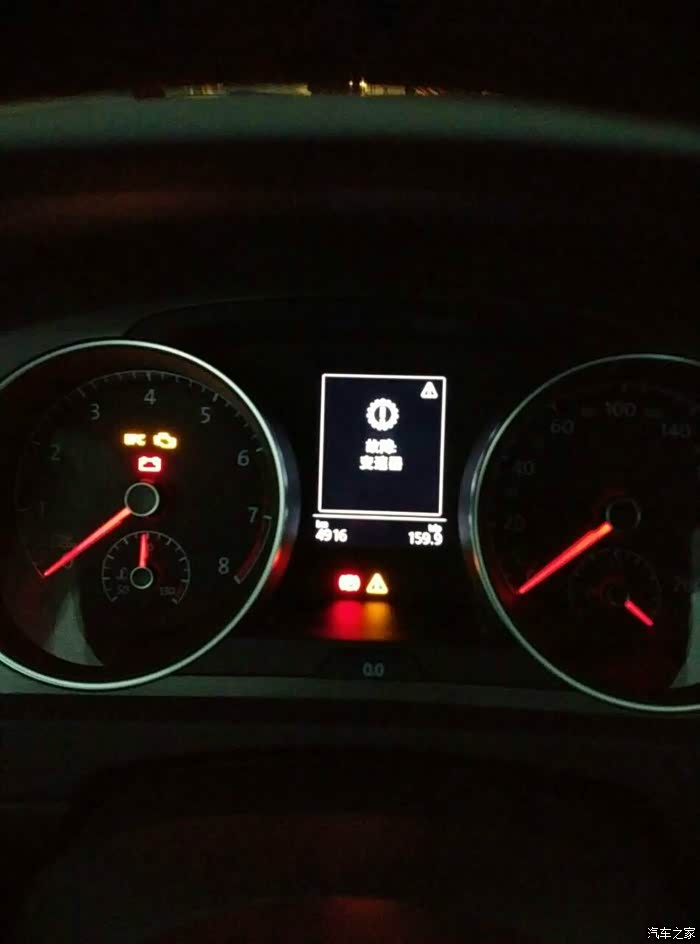

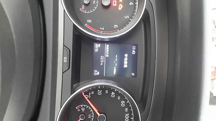

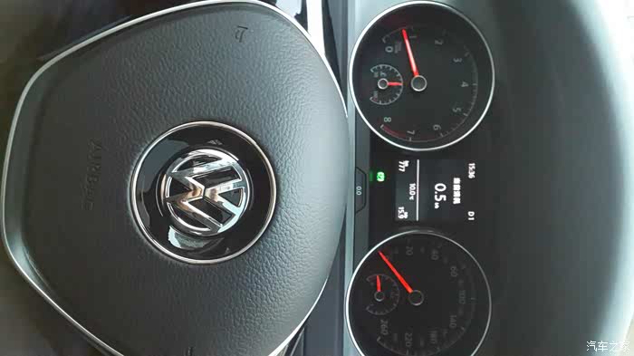

快到5000KM的时候出现过一次变速器故障,车子无法起动,等了一个小时,又好了,只是行车电脑的油耗数据都没有了。
起动后数据没有了。
这个也是没有数据了。

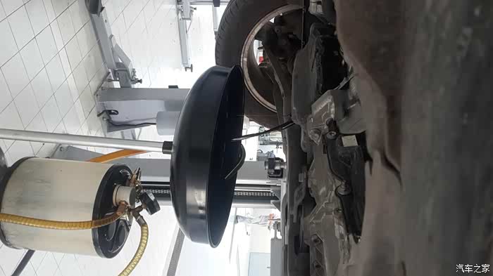

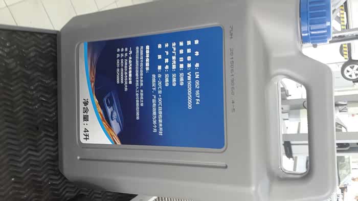

首保的机油,这个是不是就是最便宜的?这机油能开多少公里换?
机油虑芯。

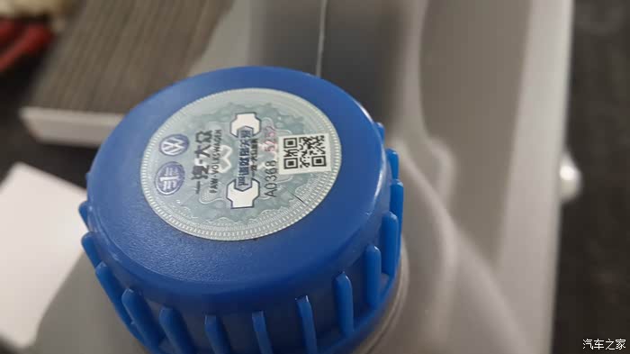

这个是机油瓶盖的防伪。
车上架子放机油了,我6000多做的首保,

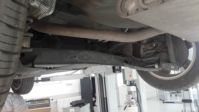

这个后悬挂!@#¥*&……%¥,怎么的也和独立悬挂的有区别吧!
5053刷刹车全亮。

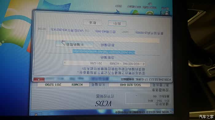

这个好像是刷运动仪表。

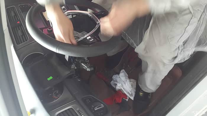

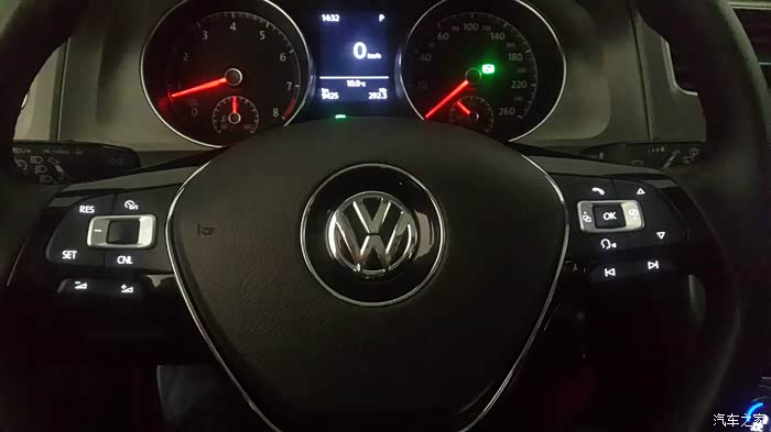

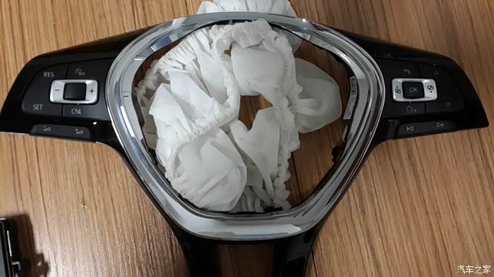

多功能方向盘,高配网关和原装线。
多功能方向盘LUO照
这个是车友的车,以经安装上了,这个得使劲按,很紧。

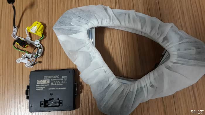

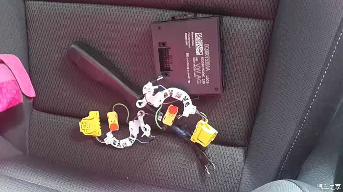

拆下来的低配网关,和气囊线。有两个线,一个是自动舒适上的,有三个铁片,一个是手动舒适上的有两个铁片,不知道是批次不同还是手动档和自动档的事。

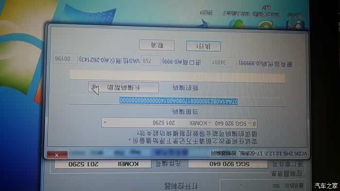

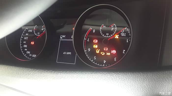

安装后仪表一闪一闪的,还有仪表盘里面的灯全亮,得在线匹配。图片看多了治疗一下你们的颈椎病。
开始ODIS在线匹配了。

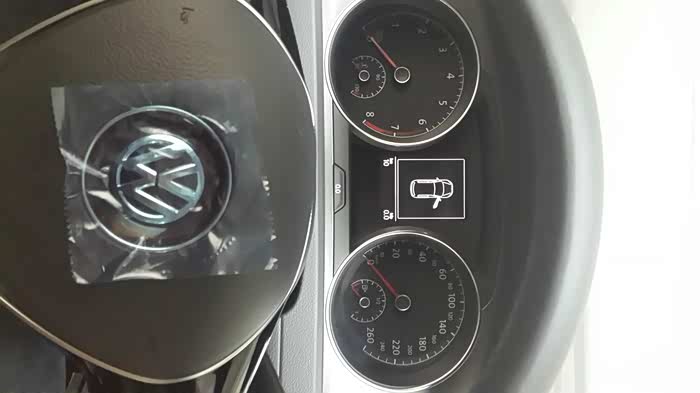

OK完美匹配,无故障灯,以后只能在方向盘上面控制了,转向杆和雨刷杆的都屏蔽了。

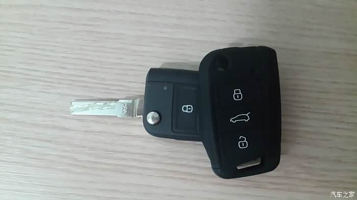

最后差点放钥匙!!
