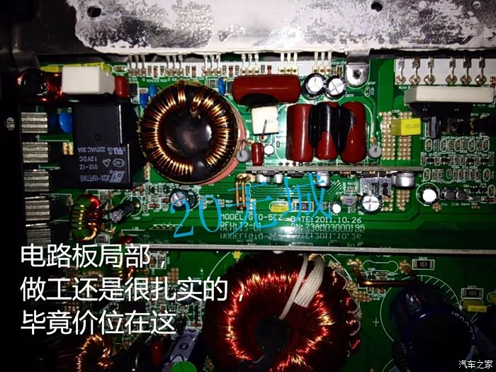

电路板局部,一分钱一分货,放之四海而皆准的道理!

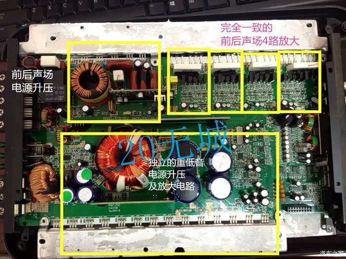

前后4个主声道的放大电路,可以看见原件一模一样!
这就是我愿意修的原因,因为可以相互参照!

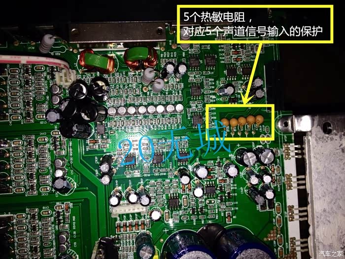

这5个热敏电阻起到重要的保护作用,以防止输入较高电平的信号时,造成电路的损坏!

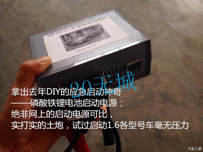

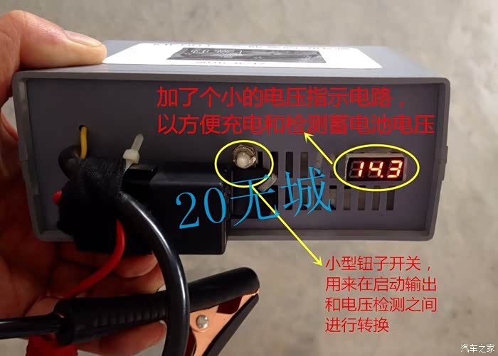

先解决离车维修的供电问题,拿出我自制的神器!
所有的原件都是网上采购的,纯手工打造

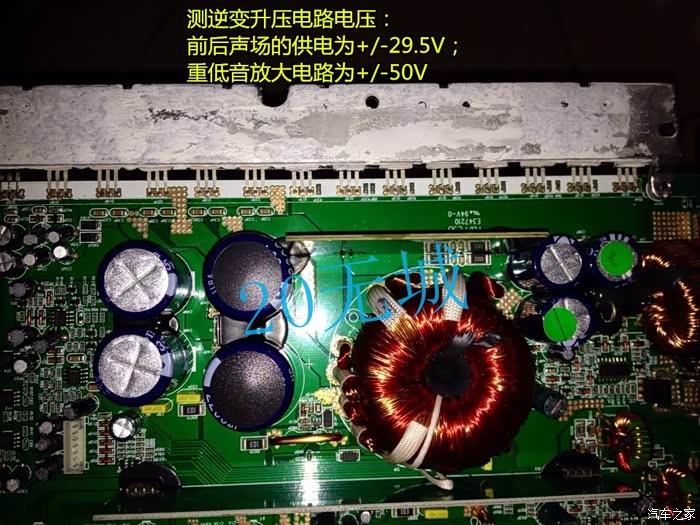

由于大功率输出的要求,一般汽车功放都带有DC-DC升压电路,即低电压直流升为高电压直流。
这一款功放共采取了两组DC-DC升压,满足前后门四声道和单独低音声道的需要。
进一步测量,两组电压均正常。

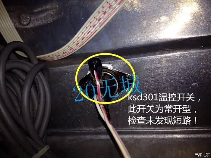

该功放有一个热保护温控开关,当功放持续升温达到安全阈值时,主动关断输出,以防不测。
为排除温控开关自身故障导致的误保护,试着拔掉该开关与主板的连接插头,功放指示灯还是红色;
经查,该开关正常;
经查,该开关正常;

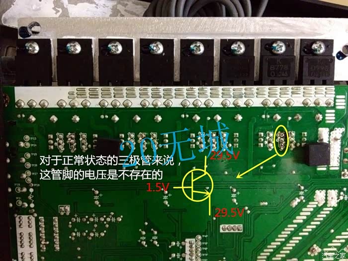

用手感知四个主声道的功放管,升温均正常,说明末级不会有明显的大故障,因为如果功放管异常的话,发热肯定厉害!
再仔细依次测量对比,很快发现了端倪:有一只三极管明显处于非正常状态。

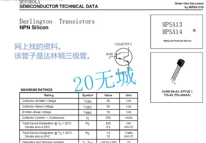

查了一下,该三极管为NPN型达林顿三极管。

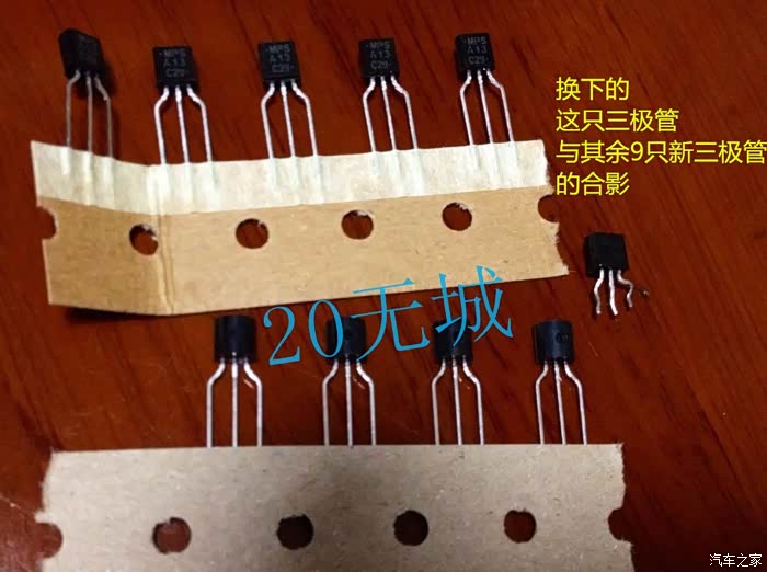

因为其集电极“C”与发射极“E”电压相等,我怀疑是CE结击穿了,焊下来测量,果然和判断一致!

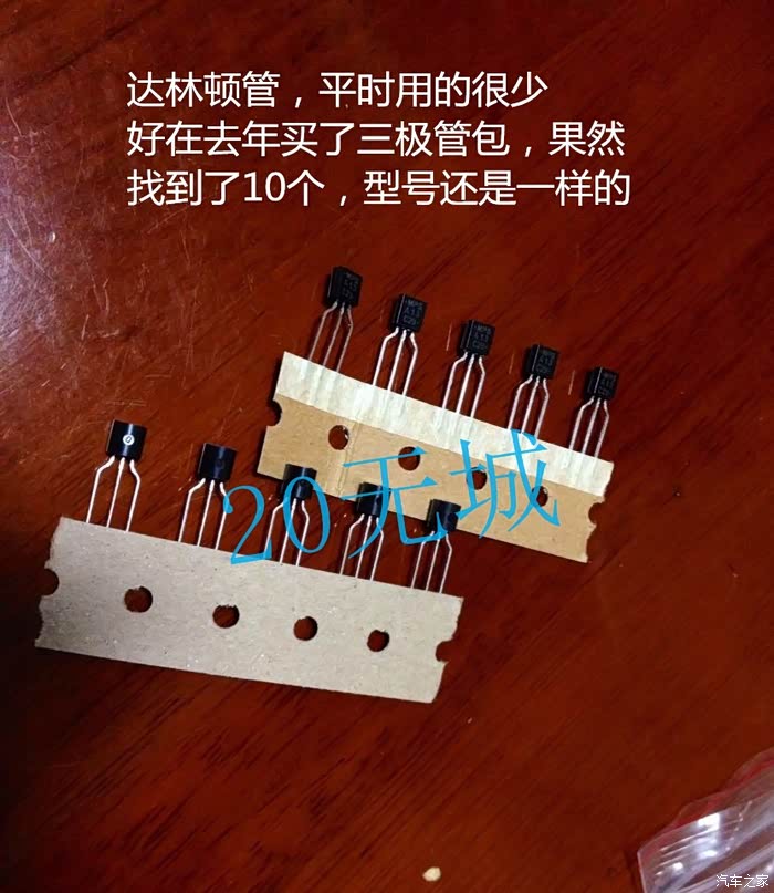

平时家里搞些小维修,也存了一些原件,很幸运去年刚买了一个散装原件包,里面竟然有这个型号的管子,冥冥中自有天意!
换上了管子,通电,试机,随着清脆的一声“啪”,输出继电器吸合,保护的红灯转绿了。连忙连接音箱和音源,熟悉的音乐声响起!心脏顿时加快了跳动!!!

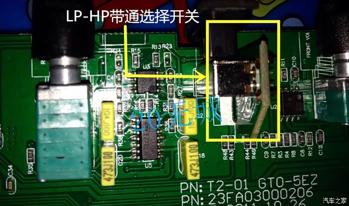

这是功放的前级带通处理电路板,它控制音源的某一频率进行放大而阻止这个频率以外的信号通过。因为也是采用对称设计,所以慢慢测量对比,如果有异常应该能测出来。
只能从前往后慢慢捋一下了。
幸运的是,不到十分钟就发现了异常。
这一块安装了带通选择开关的小电路板(共两块小板,前后声场各一块),因为设计的问题,是直接呈90度角立在大板上的,上面有焊接点与大板焊接相连,此时竟然有几个焊点完全脱焊了!!!
迅速焊好,再试,四个声道完全正常了!
迅速焊好,再试,四个声道完全正常了!
