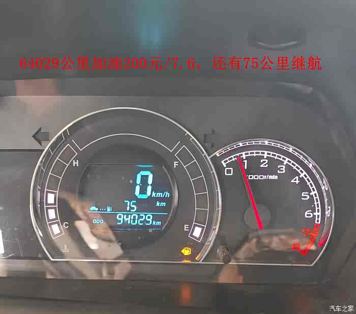

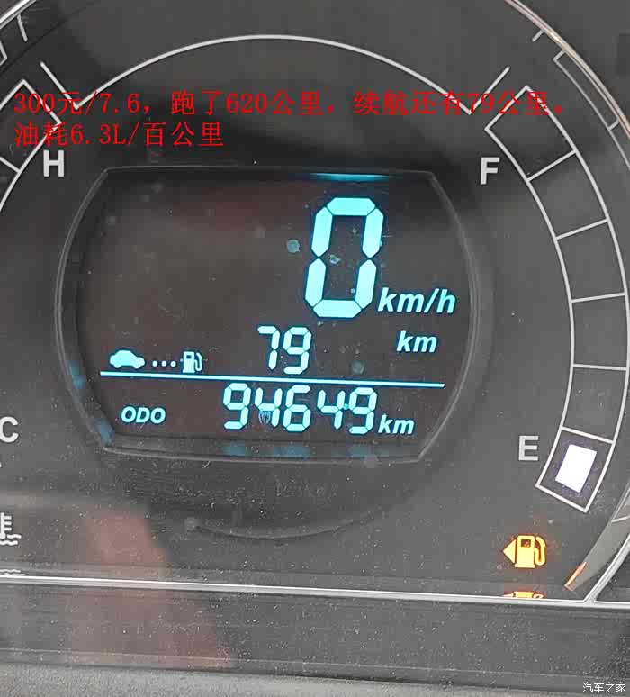

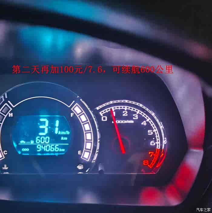

二手M4买来两年多,自己跑了近2万公里,主要也就是换了四条ABS传感器线,后来烧机油现象出现,5000公里烧1L左右.就用了一批免拆补药,还是解决不了问题。最后还是换铝气门室和铁制PVC阀,才解决轻烧机油问题。也加了阿兰宣传的油宝,现在油耗从原业的7.5个,降到了6.3-6.6左右,在国道 上用车多,感觉越开越顺!用车成本低,小保养自己在单位自制的车台进行,网购老李化学SN机油加8元的机油滤蕊,一个保养不超过120元。其他的小改都是在这个论坛学的。
