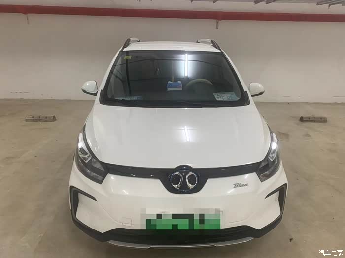

首先给大家介绍一下我的爱车吧,是北京汽车新能源ec5,这辆车是一辆小型SUV,纯电续航403公里。
颜值很高,沉稳大气,尤其是新款的ec5,在保留了原有优点的同时,增添了一些时尚的元素,平时车子用于日常上下班代步,和之前的油车相比,最大的优势就是省油,成本低,以前一个礼拜三四百的油费,现在充满电正好可以跑一个礼拜,也就几十块钱,特别的划算。

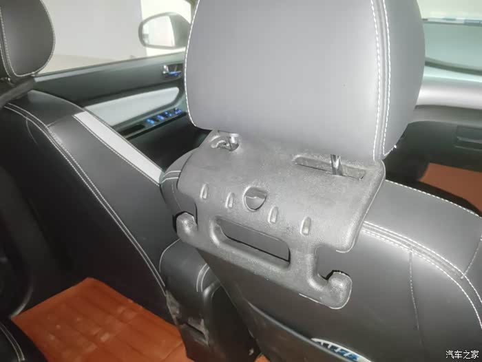

还给车子加了方向盘套,以及后排挂钩,都是很实用又美观的配件,给车子增添了许多实用性。

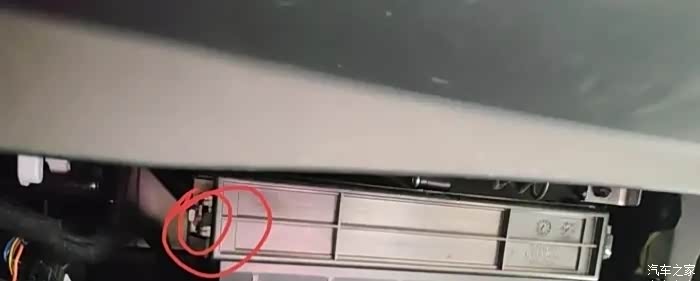

北汽新能源汽车ec5的空调滤芯在副驾驶前面的手套箱里,大多数车子应该都在这个地方。

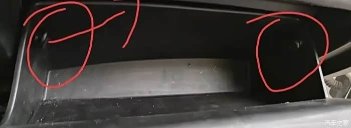

第一步打开手套箱,左右各有两个塑料螺丝,用改锥拧下来,我是用钥匙拧的,这个螺丝如果长时间没有拧过会很紧。拧下来以后手套箱就可以拿下来了。

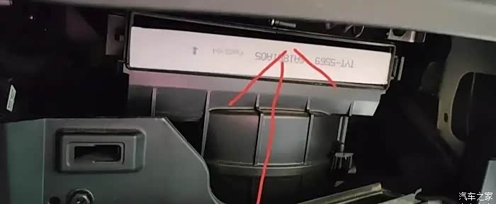

然后就可以看到空调滤芯的盖子了,左右会各有一个卡扣,小心的打开卡扣,就可以看到空调滤芯了。

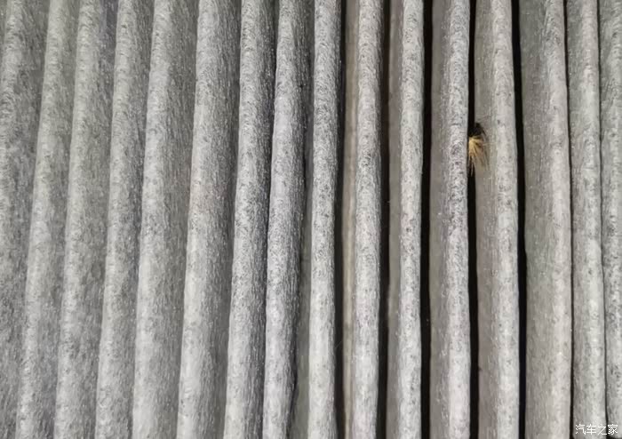

这个位置就是空调滤芯了,把空调滤芯拿下来,用抹布擦一擦内部的灰尘,好不容易打开一次,吧灰尘擦干净。
取下来的滤芯很脏,也是时候该清洗了。更换一次空调滤芯对车子和人员健康都有帮助。
接下来取出新买的空调滤芯,放进去,注意剪头方向,不要放错方向呦。
