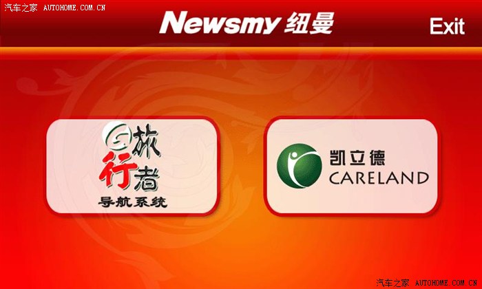

完美支持BNVNNaviEntry一机两图导航。也就是官方的正版旅行者2导航和凯立德导航并存使用。实际测试完美。
官方车机论坛内有上述软件及使用教程下载。其中旅行者2放车机内根目录。凯立德放在SD卡根目录,文件名NaviOne。
车机导航路径设置为BNVNNaviEntry.exe,这里提醒下凯立德导航需要用端口修改工具修改端口为5和波段9600,不然搜不到星。下为实际进入界面。如有需要的可以去官方的地图资源区下载。

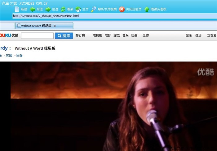

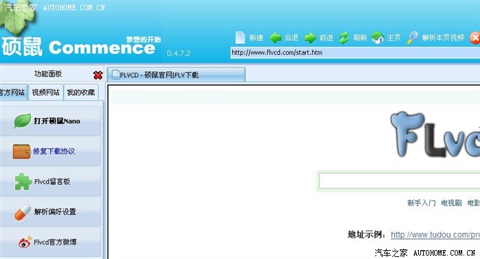

首先我们要下载一个软件叫硕鼠。打开后界面如下

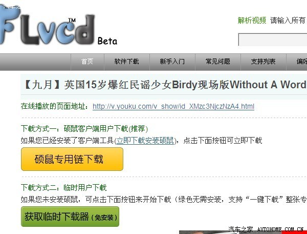

在网址内输入视频地址,然后点右上角的解析本页视频。

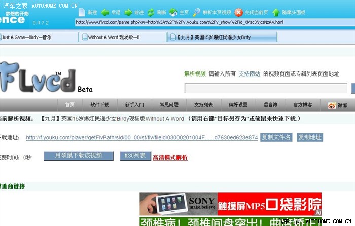

这里需要注意了。因为现在各大视频网站都有几种清晰模式,以下需要修改解析模式才能下到最高清的版本。

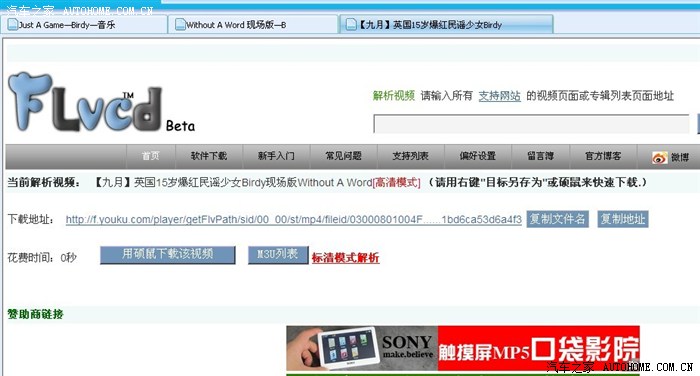

点了解析之后会打开下载地址。先不要点左下的用硕鼠下载该视频。先点下红字的高清模式解析。
点完高清解析后会发现下载地址变了。模式解析字样也变回标清解析
之后可以点用硕鼠下载该视频,选择硕鼠专用连接然后保存就可以了。
各大视频网站的超清模式MV视频都可以用这种方式下载。判断下的MV是否为超清。看下文件大小容量大致为20-40M之间就是对的。如果用一般的解析工具下载容量大部分为10M之内。祝各位下的开心。
