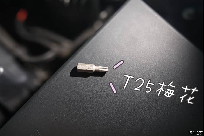

更换空气滤芯其实非常简单,只要有合适的T25梅花螺丝刀,就很容易完成。整个过程10分钟足矣。

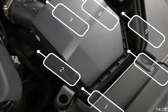

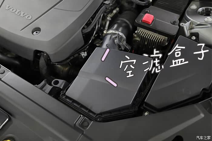

打开发动机舱,发动机右侧贴近前端的这个盒子就是装空气滤芯的。

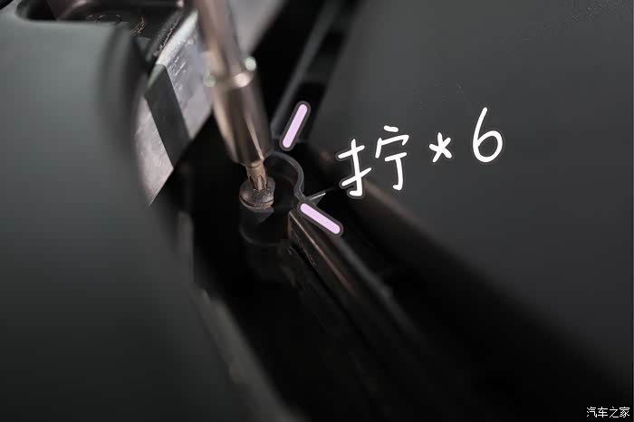

总共有6颗螺钉将上下盖固定在一起。
这里需要用到T25的梅花改锥,长这个样子。
把6颗螺钉拧开,注意手稳住,别掉进发动机舱下面去了。

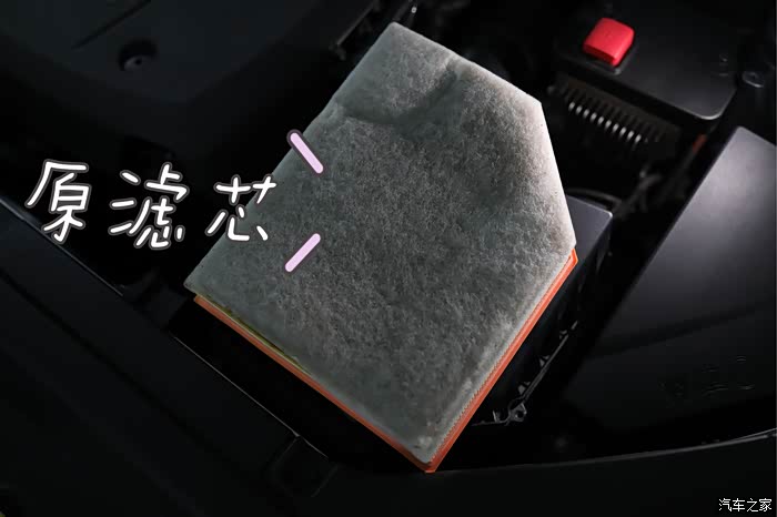

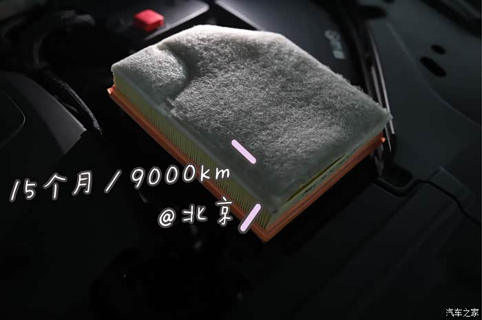

6颗螺钉拧开后打开上盖就会露出滤芯,下侧为近期口,上侧为过滤后的出气口。这是取出的旧滤芯。
在北京使用15个月、9000公里后的样子。
面向出气口一侧是这个样子的。看上去不算很脏吧!

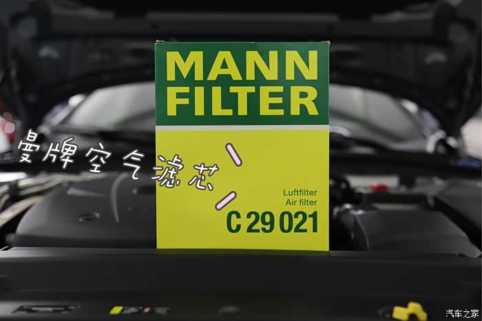

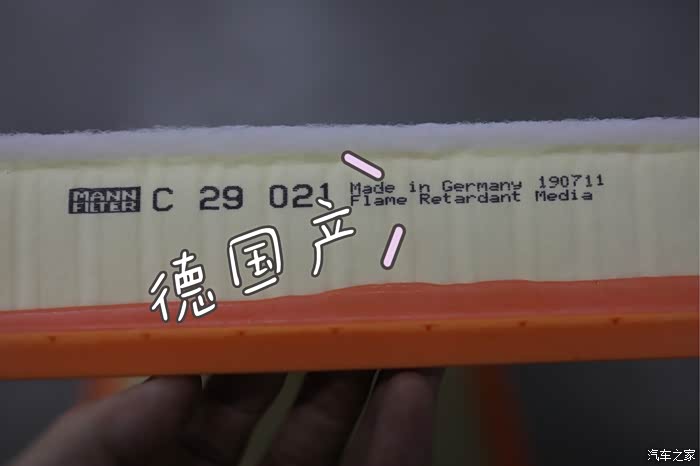

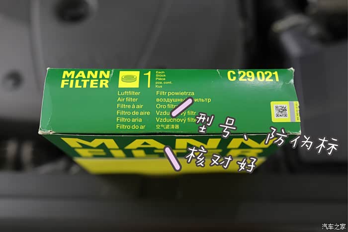

准备更换新空气滤芯了。曼牌的,型号C29021,V90、S90、XC90通用。可能XC60也用这个?
这是19年双十一囤的,到现在才拿出来用。
产自德国,用料比较足,做工还算精细。

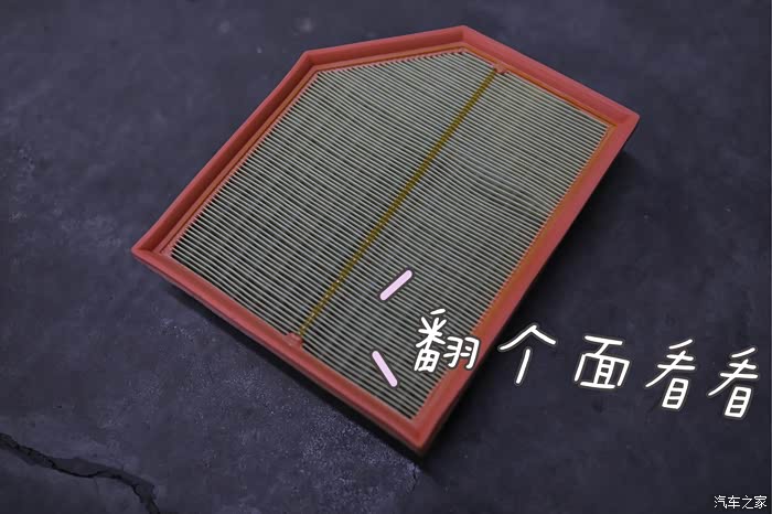

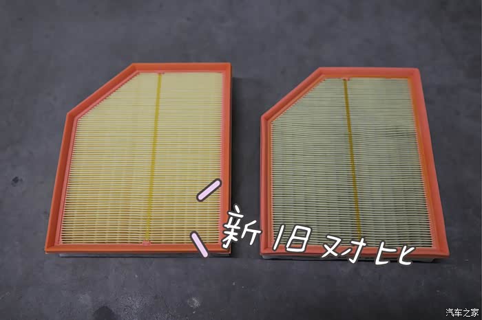

话说旧滤芯拆下来不觉得很脏,可是跟新的放在一起对比,立刻就看出差别了。
再看看进气口一侧的对比。为了发动机更持久更健康,每10000公里更换气滤,还是坚持这样做吧!

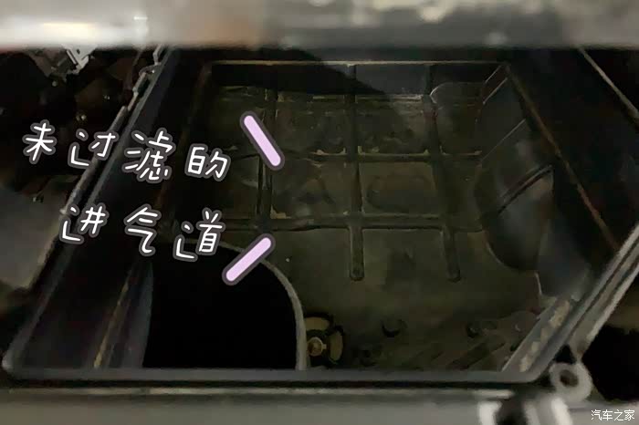

这是进气口的积灰。

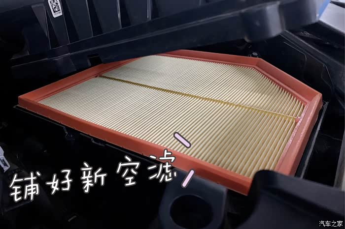

把新空滤铺在下舱内。

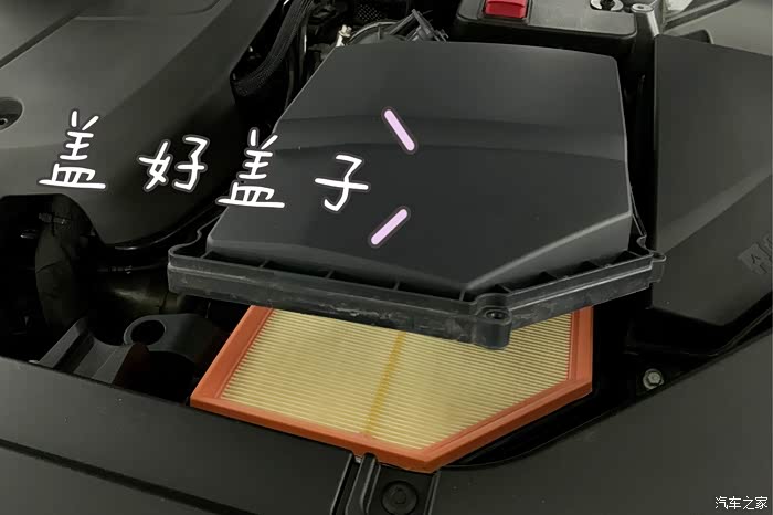

看着就是这样。再把上盖盖回,6颗螺钉拧回原位。至此空气滤芯更换完毕,就是这么简单!

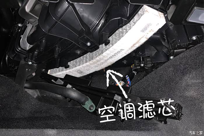

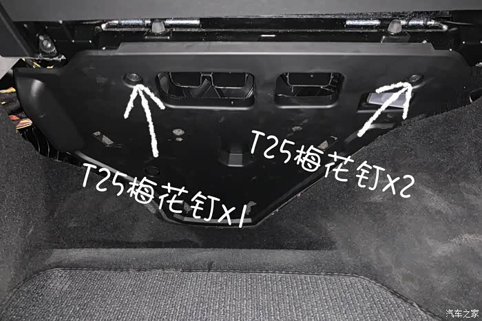

空调滤芯在副驾驶前面,扶手箱的下面。更换时要俯身“钻进”副驾搁脚位置前端才行。身材太胖的可能无法完成。

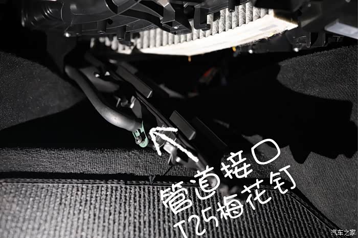

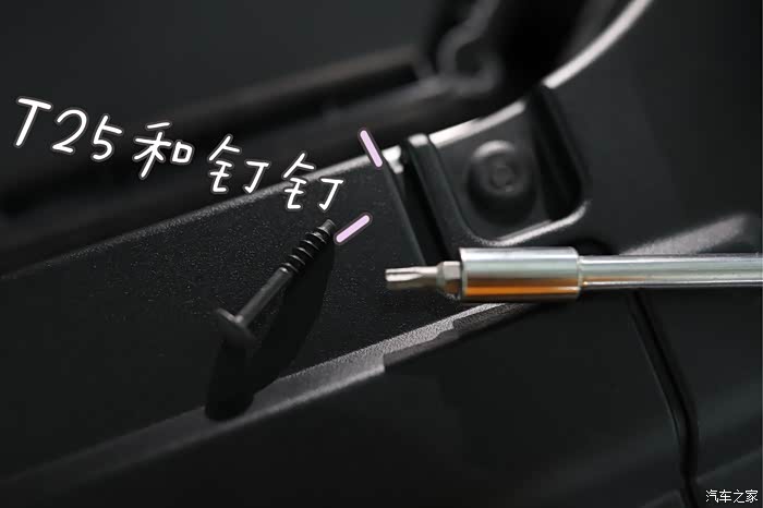

从下往上看,有2颗T25需要拧下来。

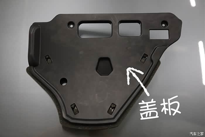

拧下T25梅花螺钉后,需要把这个盖板稍用力向下拉,就能把它取下来。

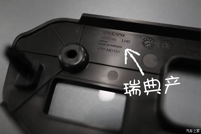

看一下,这个塑料盖板产自瑞典。

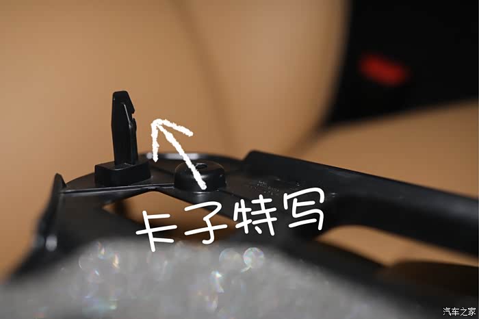

再看盖板背面,有3处卡子分别位于两个T25旁边和整个盖板正中。
再来看看卡子的样子。

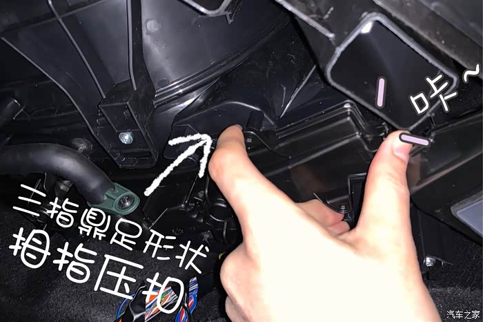

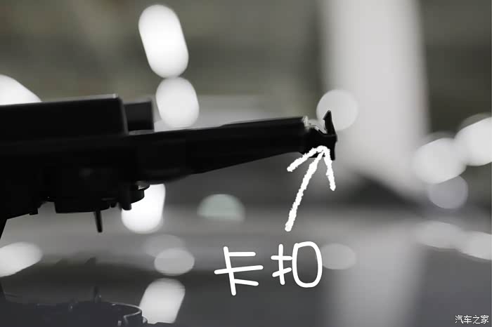

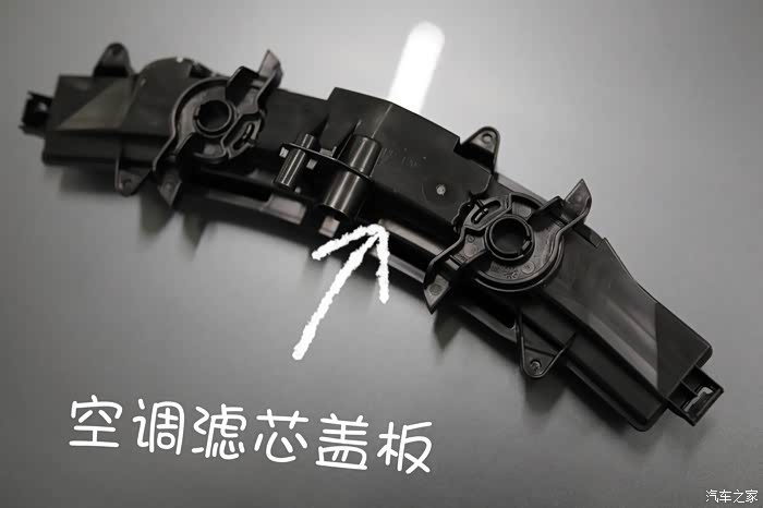

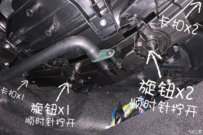

放下盖板,看看真正要进行下一步操作的地方长什么样子。这个弯刀形状的塑料盖子就是空调滤芯的盖板。两个旋钮顺时针可以拧开。盖板的左右两端各有一个卡扣。
此处以右端卡扣为例,借助定位销子,食指、中指可以很容易协助拇指发力,“咔”的一声,右侧的卡扣就被按开了。左侧如法炮制,只是位置稍局促。
拿下滤芯盖板,露出使用了20个月、17000公里的空调滤芯。
空调滤芯盖板可以不拆,但是我觉得有些碍事,还是把它拆了吧!也是T25一颗,就搞定了。
取下的盖板,看看呢。
这就是端头的卡扣。

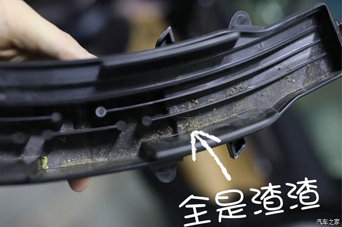

再看看里面,全是渣土灰尘。

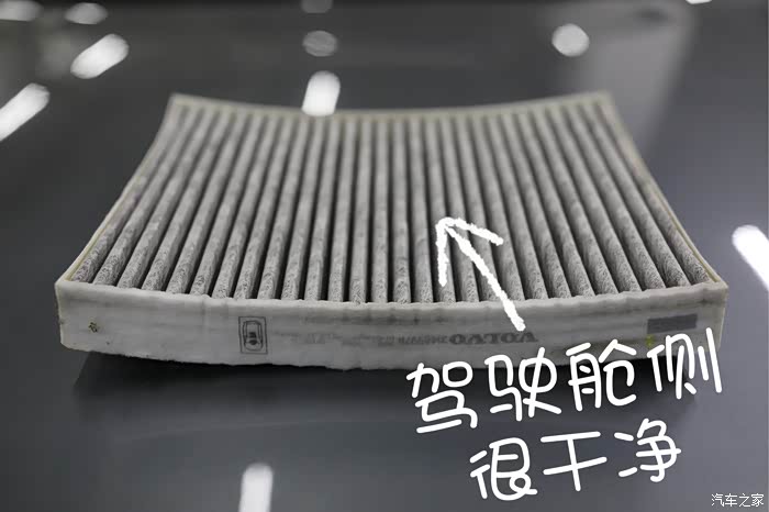

取下空调滤芯,被放在里面有点扇形了。这是对着驾驶舱一侧的。注意,这一侧左右是窄边!为何说这一点,之后再表。

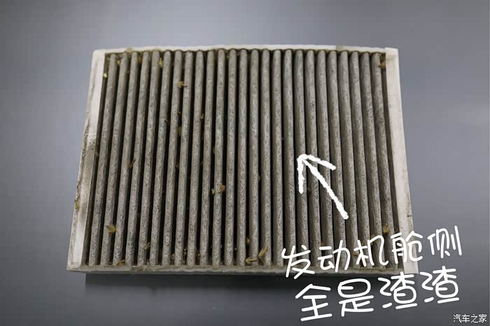

这是对着发动机舱那一侧的滤面,杂质不少了。注意,这一侧左右是宽边!为何说这一点,同样之后再表。

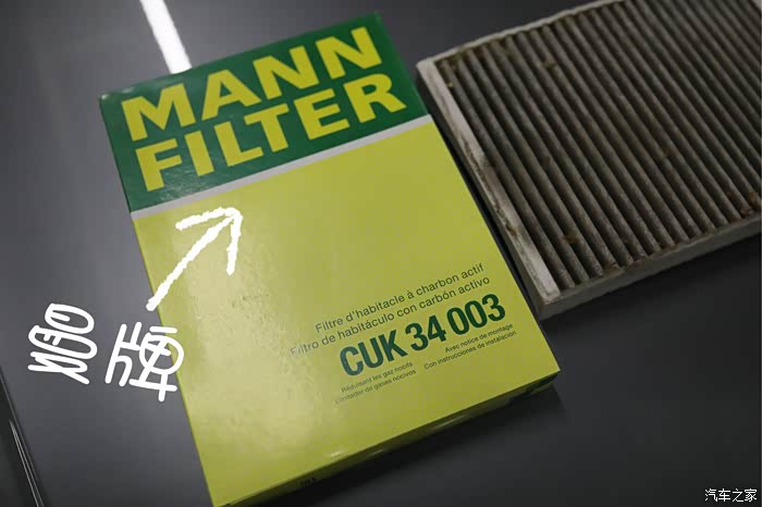

曼牌空调滤芯登场!同样适用沃尔沃90系的V90、S90和XC90。XC60同样可能也是这个,哈哈哈!

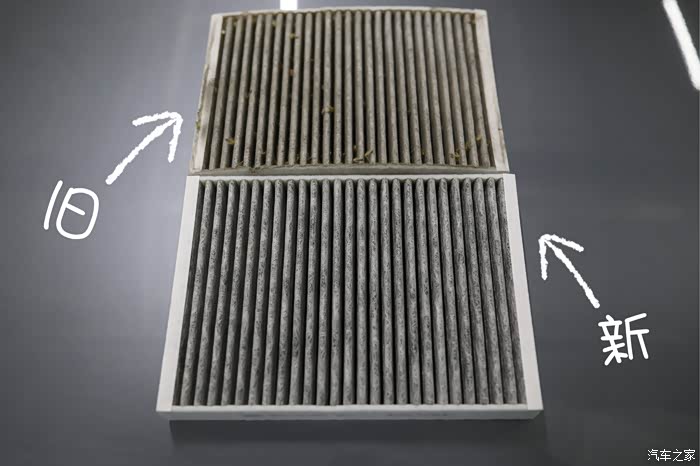

新旧对比看一下吧!

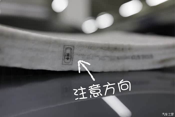

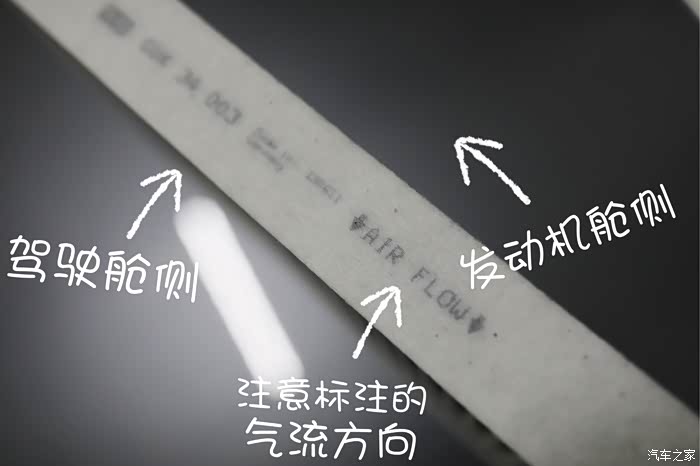

这是旧滤芯,也就是原厂滤芯表示正反面的标识,标明了哪一面朝向机舱。
这是曼牌滤芯表示正反面的标识,标明了气流的方向。

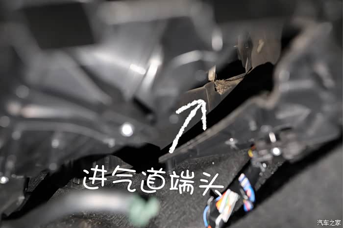

再瞄一眼里面,是机舱方向,空调进气道,挺脏的!

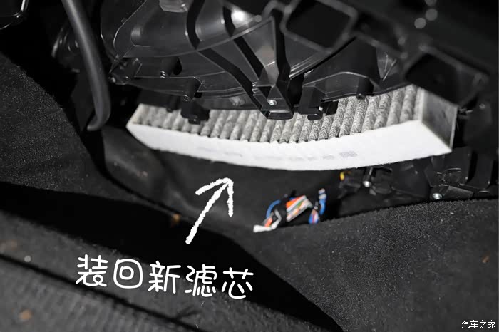

前面说注意左右宽边和窄边。因为我发现,曼滤芯给的说明书上,气流方向竟然是错的!(滤芯上的气流方向是正确的)
对比前面的图片可以看到,左右两端是宽边的,是朝向发动机舱一侧的进气侧;窄边的,则是朝向驾驶舱一侧的出气侧。也就说,空气从发动机舱一侧经过滤芯,进入驾驶舱一侧。千万注意,别装反了!另外,由于是弧形的,安装时稍微注意,塞到位就行了。不难。

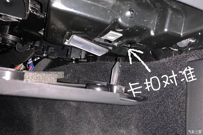

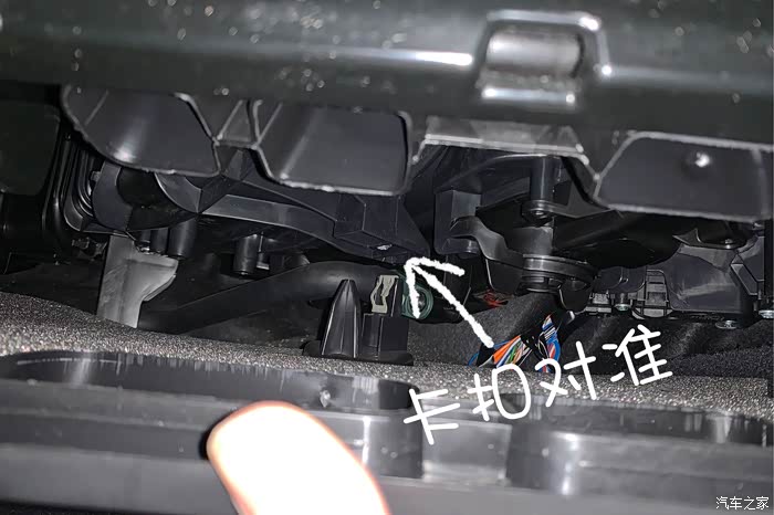

装回滤芯盖板,2处逆时针拧回+2处“咔”声卡住。之后装回最先拆下来的盖板,3处卡扣对准即可。此图是正中那颗卡扣。
这是右侧那颗卡扣。装好后拧回T25即大功告成!

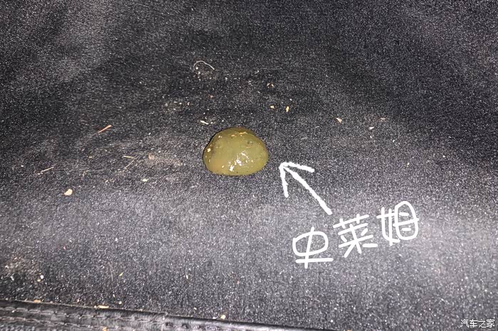

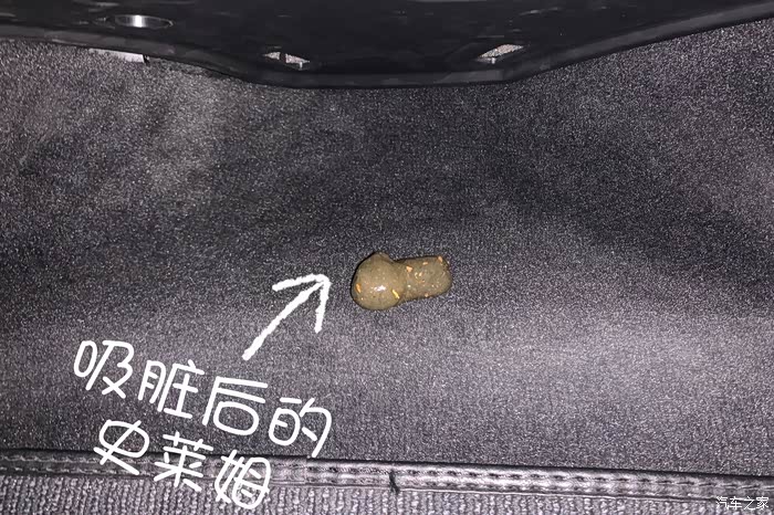

对于更换时掉出的渣滓,这里推荐给大家孩子们玩的水晶泥“史莱姆”,沾灰吸尘之神器!
轱辘一遍,干净如初!
