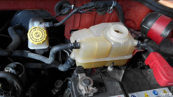

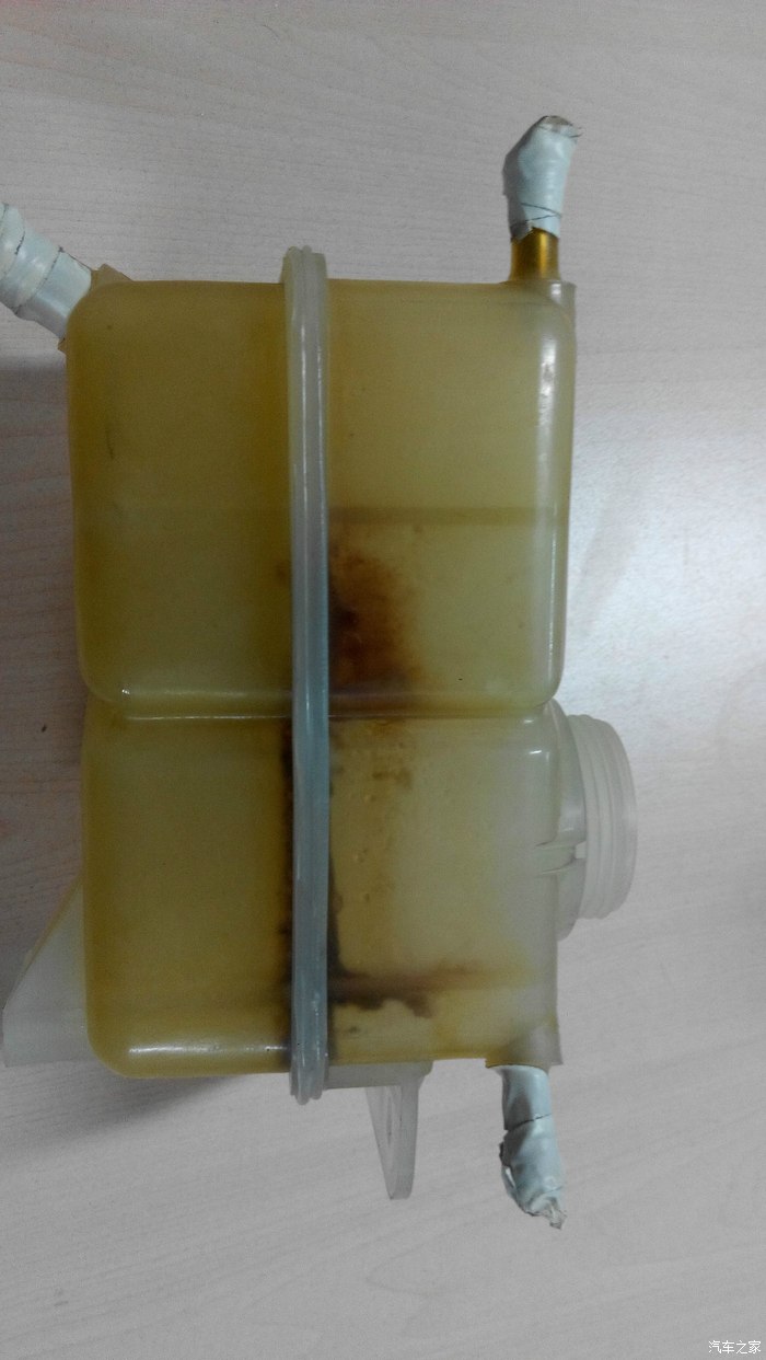

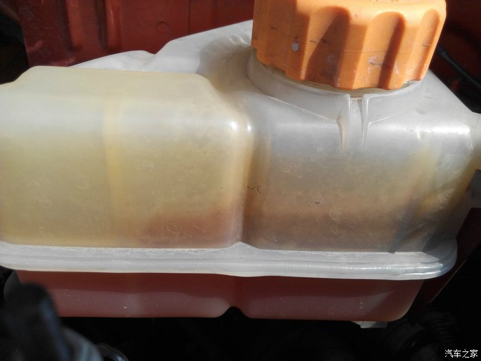

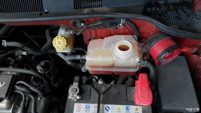

本人1.2时尚即将2年……3保过后去4S更换过平衡杆后就与4S分家了!目前1.5W公里(有1W公里就是用单程9公里跑出来的),现在车子健康的很!之所以下定决心更换防冻液,是因为冷却液壸肮脏的狠!也清洗过一次液壸,但是感觉冷却液受污染了……打开盖子闻了闻,好难闻啊!个人观点:我认为冷却液应该首保时与机油一同更换比较合适!因为机器是由很多零部件组成的!难免组装发动机时有垫纸上面的油腻或部分密封胶状物,安装时被挤压出来或残留在内部,所以出厂后经过用户使用运行后,就应该来一次彻底更换(个人认为比较好)!

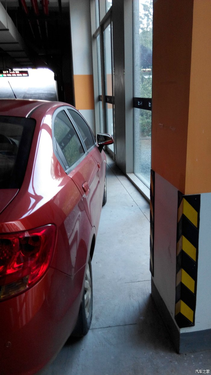

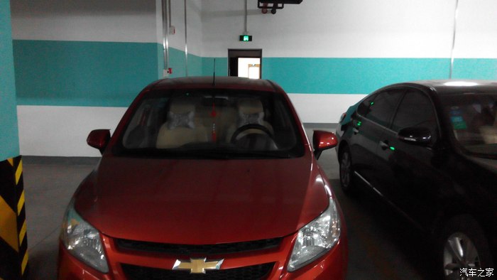

早上跑了9公里后来到地下车库一层!精彩开始:

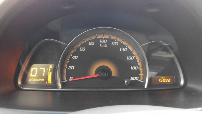

今日里程
这就是为什么·我要提前更换防冻液的原因

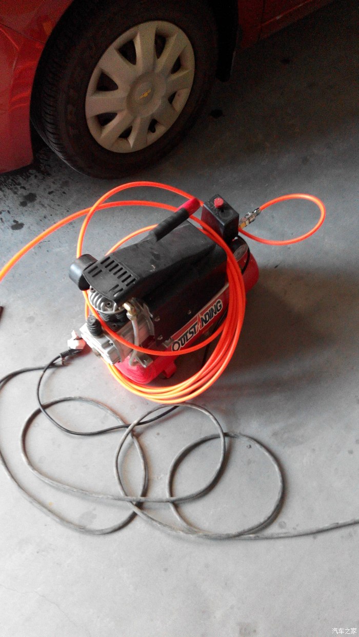

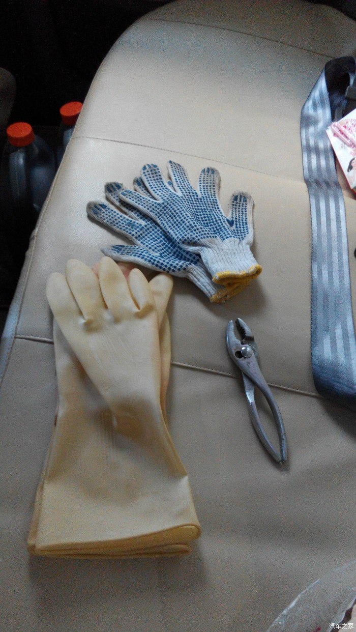

作案工具

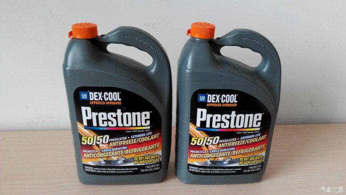

百适通--AF850——这种可以与任何防冻液混加
为了用空压机,不得已在地下车库一层操作,或许会对相片质量有些影响

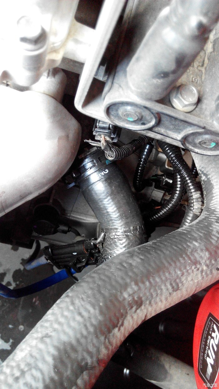

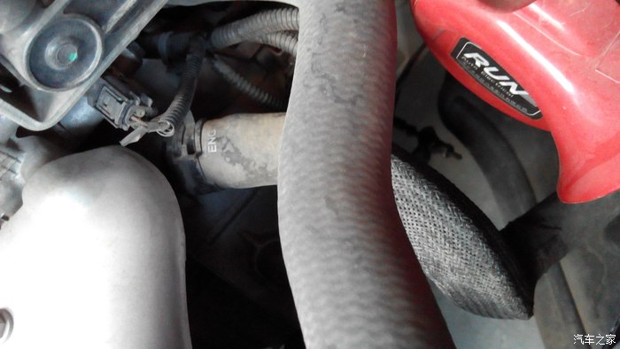

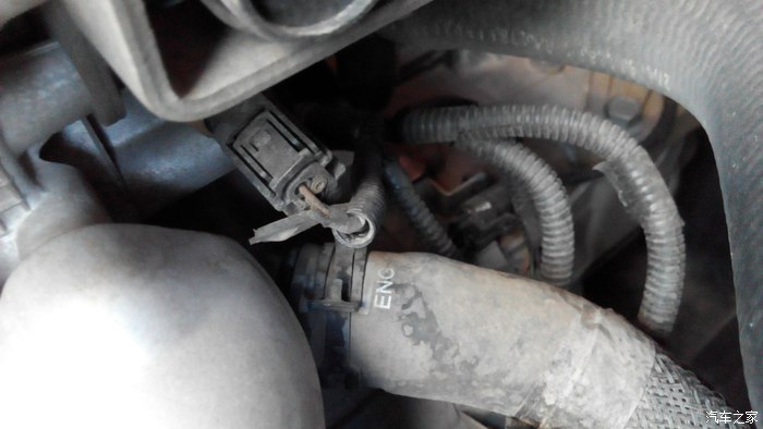

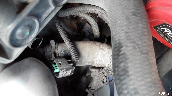

就是这里了,这里最好操作!上面温控传感器,下面粗管就是水箱出水口了,这一头好操作拆卸

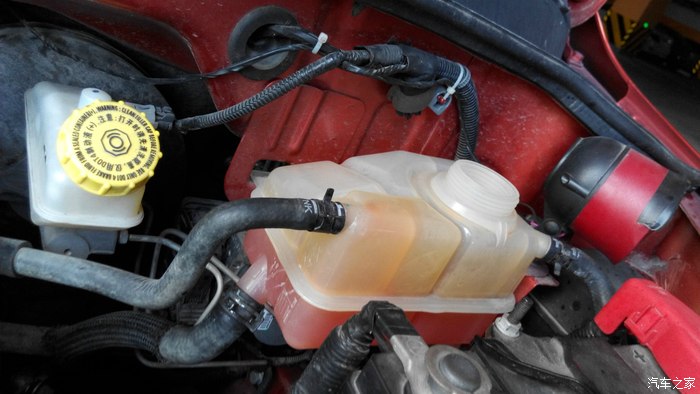

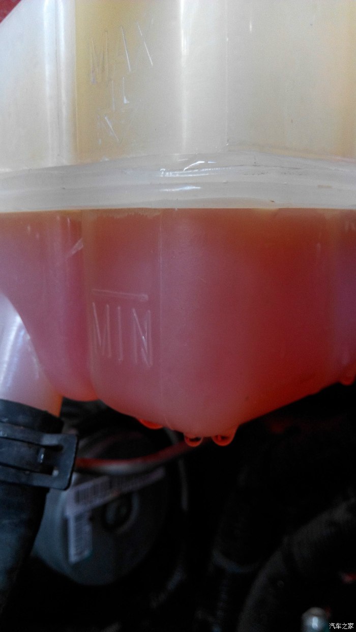

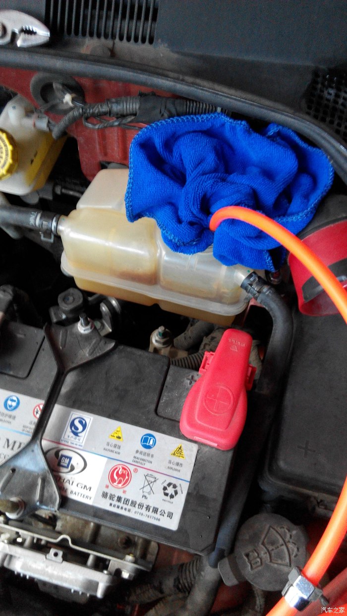

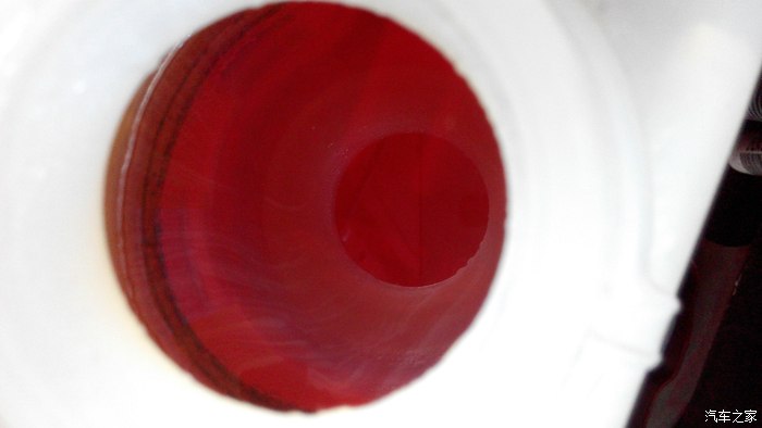

上周加过一次防冻液,跑了一圈后变这么多了
盖子垫上毛巾后把壶盖慢慢打开,跑了9公里,里面暂时还没什么压力
还行,看上去不脏,就是难闻

温控传感器插头先拔下来,卡扣式,是为了待会更方便的松开下面出水管的抱箍卡子

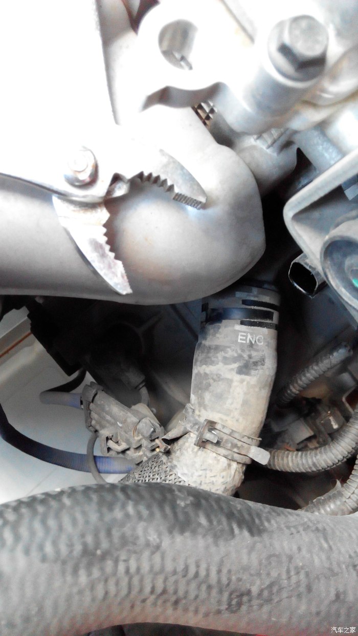

先把抱箍卡子夹开,退下去

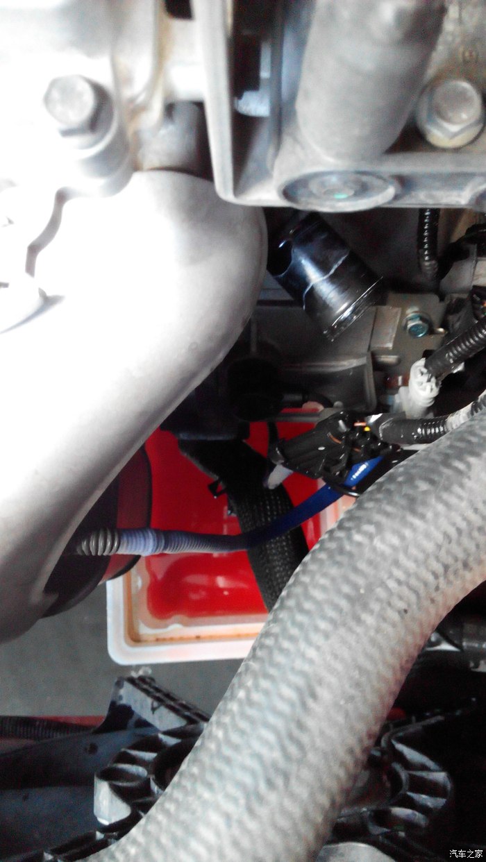

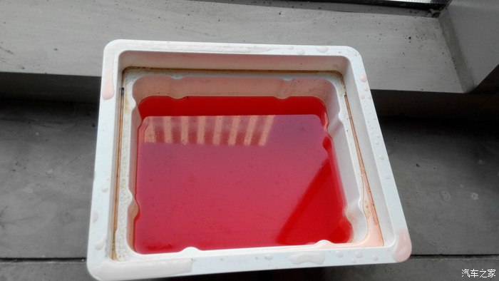

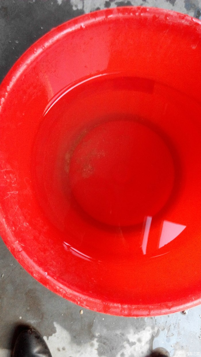

拔管子,然后下面用容器接住旧防冻液,这是过了一会才拍的照

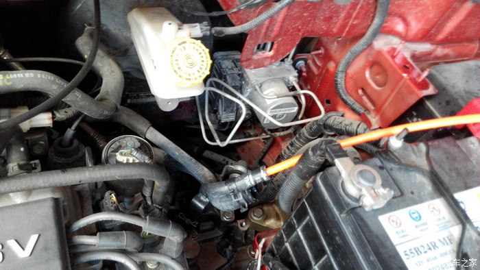

然后空压机伺候
先这样用气冲防冻液壶,待空压机停机(停机气压最大)再冲,如此循环5-6次就差不多了

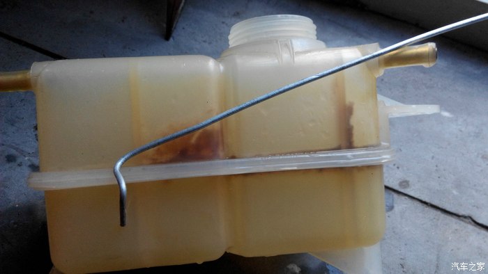

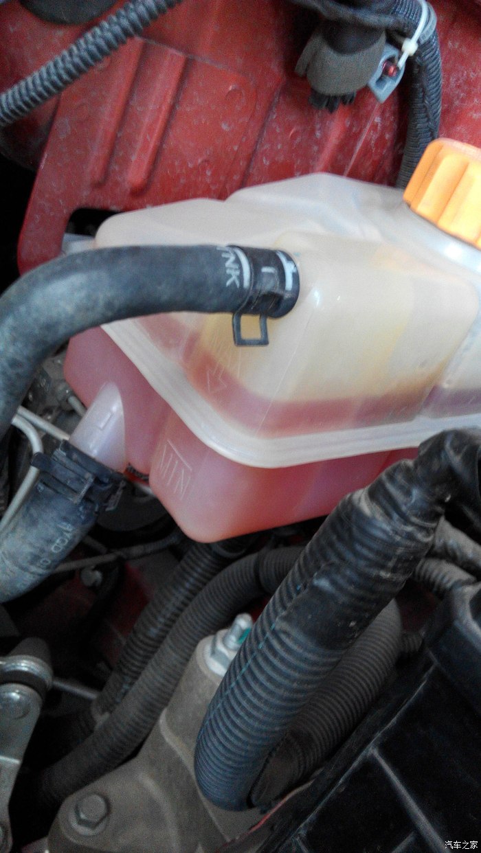

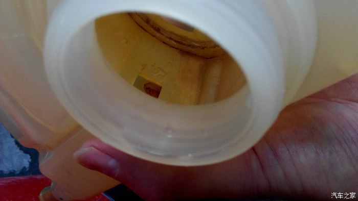

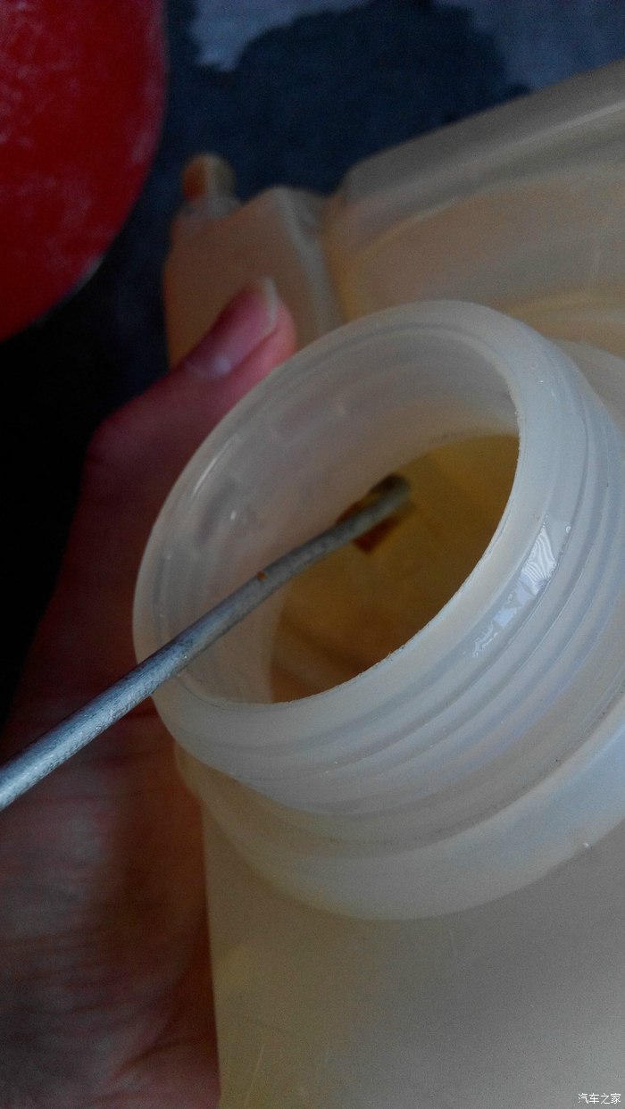

防冻液壶必须拆下来继续清除污垢,上次已经清洗过一次,没清洗彻底,很难清洗的,加灌黄沙进去摇了很久,没什么效果,那就要另想办法一定要清洗干净,不然,对不住我的这次折腾啊?
然后用空压机对3根管子再次用气吹,又吹出了部分残留防冻液,看来一根一根的吹效果最佳

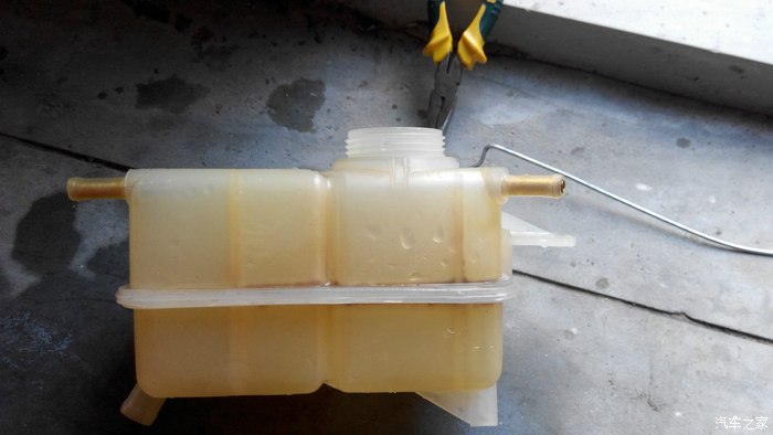

想办法:用铁丝折弯试试(因为里面是有个小格局的)不然勾不到里面的污垢
仔细看,小格局
就是这样操作
事实证明思路正确,此方法可行
接的旧防冻液
清洗水箱后的污垢

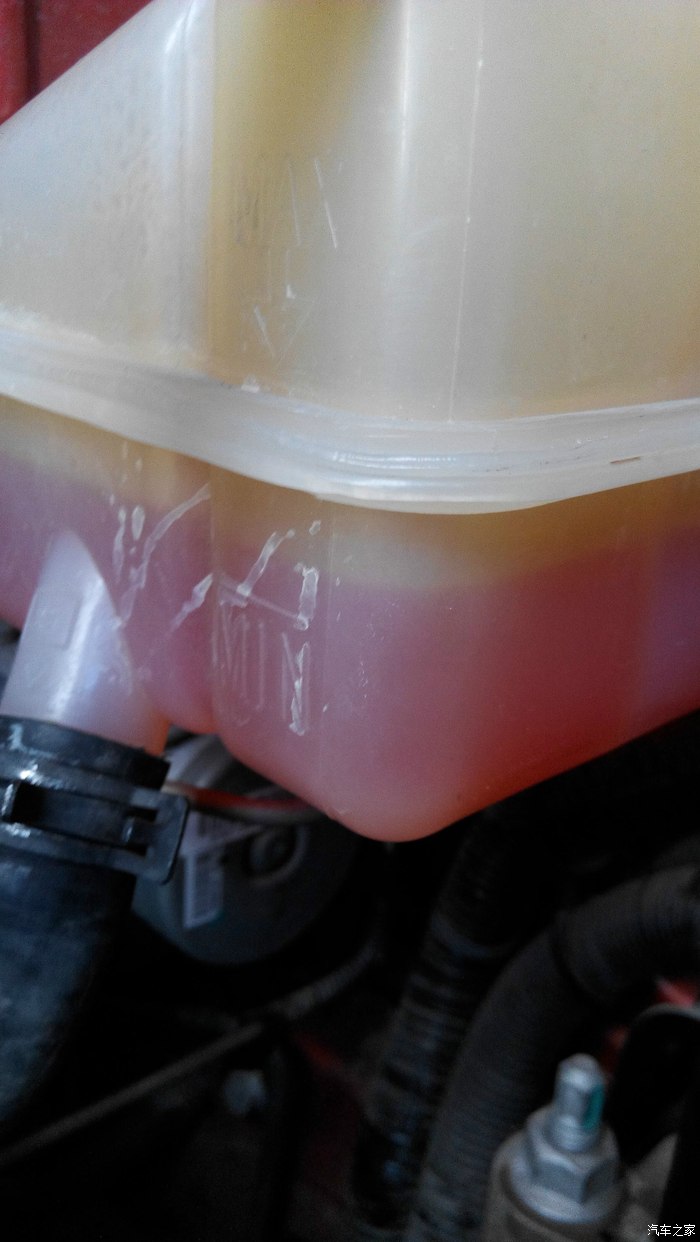

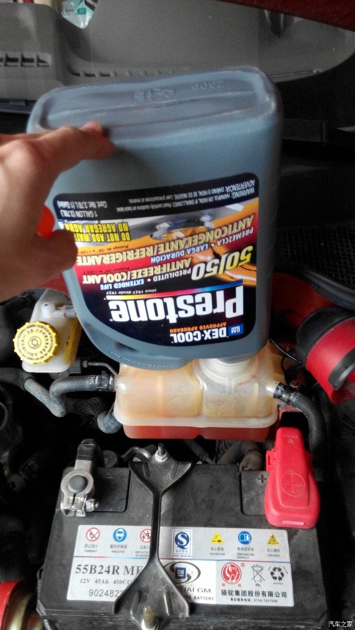

加入新的防冻液到中间刻线,点火启动,边观察边加入
1壶也加完了,一壶是3.78L
怠速继续,液面不断减少,再开一壶防冻液继续加入
再次加到中线,温度到了大循环了,只是冷却风扇没转,看来温度还是不够!差不多了,停机

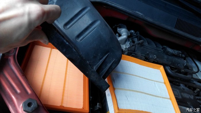

顺便也换上新的空滤,这是第二次更换

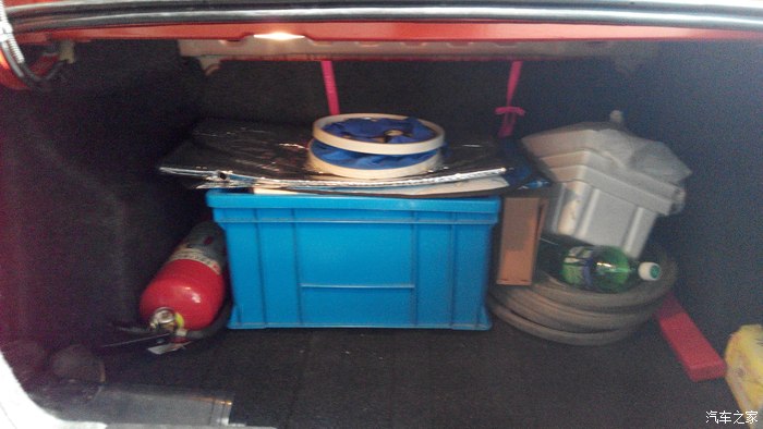

后备箱一角,旧的防冻液装起来送给修车店,让他们处理,保护环境,从你我做起
然后收工开到车位,再次观察,好像液面又下降了1公分,那就等晚上开车时再观察或再补充
