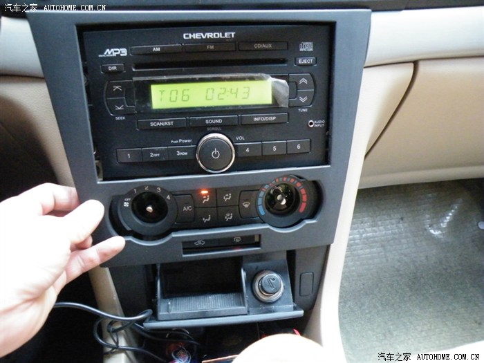

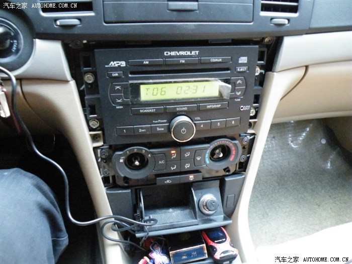

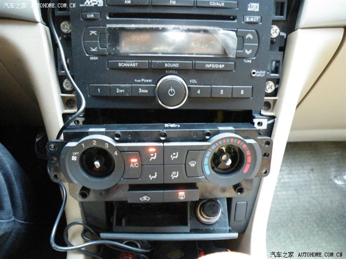

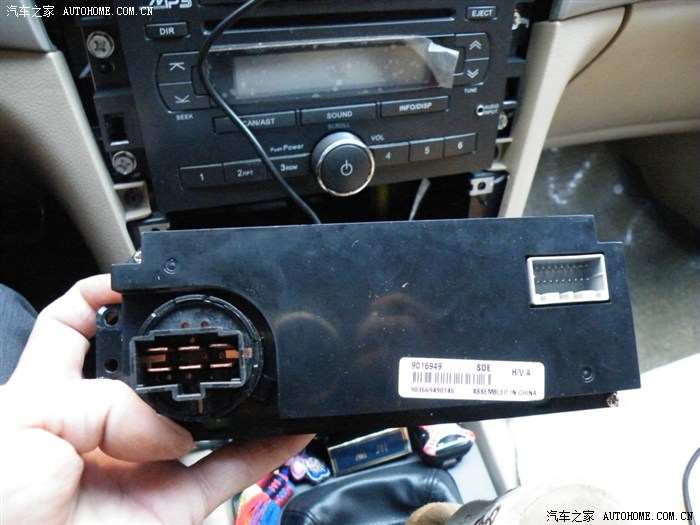

     朋友的雪弗兰新景程,前几天出现空调面板按键错乱并失灵了,开始,按下去还能坚持一段时间再灭灯,过了几天,按下去不亮灯,再后来更严重了,现在按下去多次亮灯1次,不到1分钟就灭了。到后来干脆不起作用了。上网查了一下有网友说是控制面板坏了!并说4S店修理几百元或上千元不等。想想还是自己先检查一下再说。                                                                                                      于是动手拆开中控面板         (说明一下这是修好后整理的照片,所以面板灯都工作正常了)
再拆下4颗螺钉 拔掉2个旋钮 并拔下2个线束插头

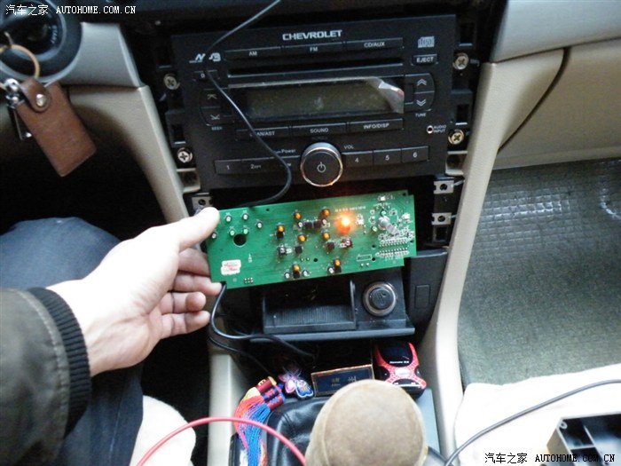

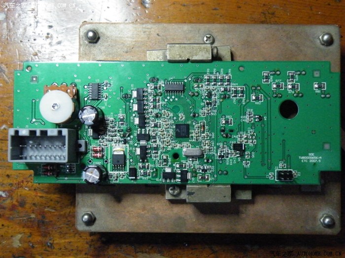

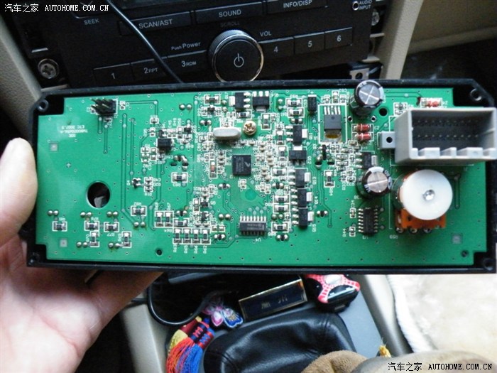

拆开空调控制面板  插上2个线束插头试着按开关,发现用手按住后面的黑色芯片,按键工作正常。问题找到了。

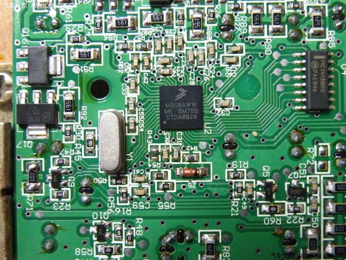

 凭着多年的手机维修经验判断就是这个M9S8AW16的芯片脱焊造成的,当然设计也存在缺陷,这样大的一块电路板在选用BGA芯片时,却只设计了一个支点来固定它,并且前面又是按键,当按动按键时用力过大,就会使电路板变形,那么后面的BGA芯片就会脱焊造成电路工作不正常。用热风枪吹焊此芯片故障排除。
