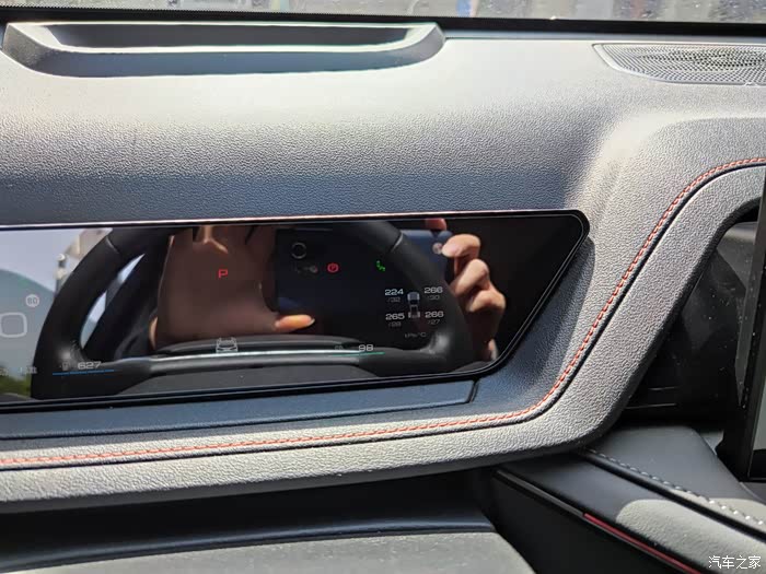

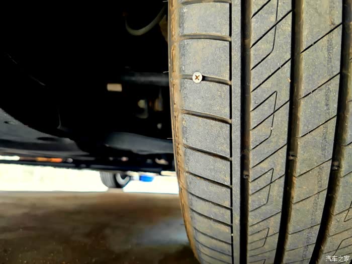

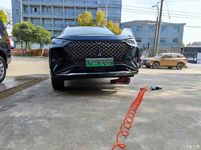

上午开着玛奇朵在乡间游玩,看着仪表上显示左前轮胎压少了0.4!下车左看右看,上面居然有个钉子!前两天就扎过一个但是没扎通~~今天这把扎坏了!真空胎扎个钉子也不怎么漏气~光顾着看沿途风景了,忘了补胎的事!
下午驾驶着玛奇朵正在排队~疫情防控人员正在逐一检查车辆人员,健康码以及行程码~~~一看才想起了!也不能怪我,他这上午就是22几下午还是224的胎压
老司机的经验一般扎钉子都不会漏的很快

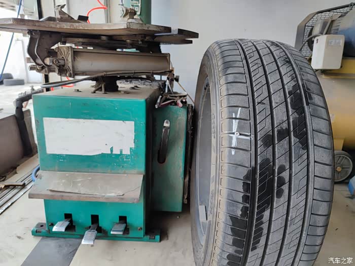

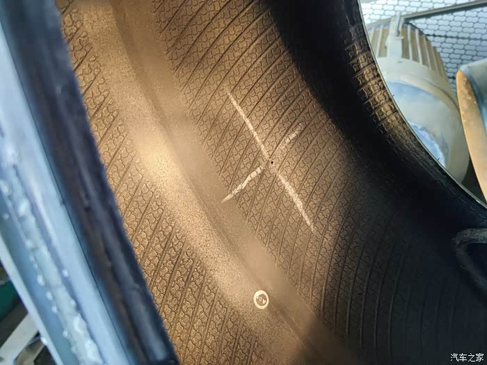

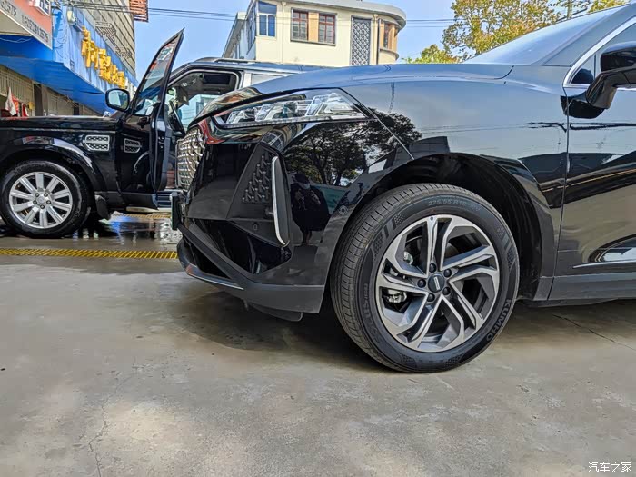

标记钉子户的位置
这个钉子户扎在轮胎内侧不易看的到,据我对胎压监测的了解,一般轮胎气压突然少于,正常胎压0.2就有可能是扎东西了。玛奇朵的也就是少 20气压,胎压监测这个东西很好用,他能帮我们实时了解轮胎状态。并且提示车主。反正就是玛奇朵的轮胎,要是快没气了他会报警提示你。

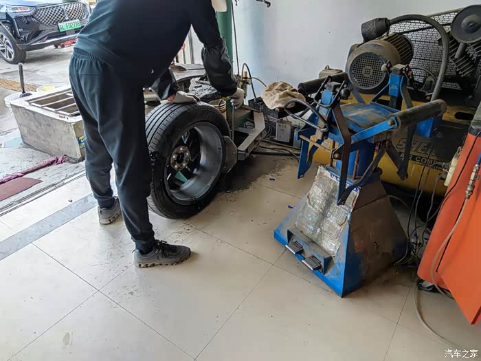

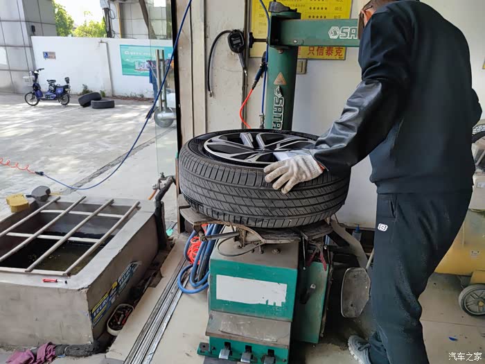

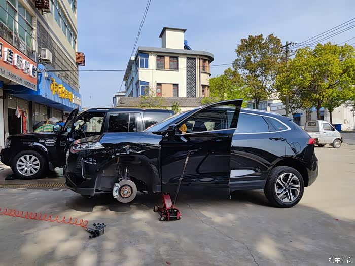

补胎节奏如下,先把轮胎从轮毂夹松 。 然后把轮毂固定在机器上,然后把轮胎卸下来
找到轮胎扎钉子位置,并且标记位置。

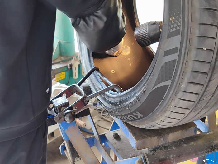

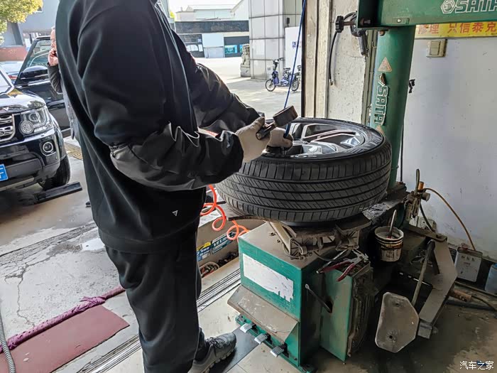

然后师傅用特质的打磨器,打磨增加轮胎与胶片的附着力。打磨后的碎屑用吸尘器清理

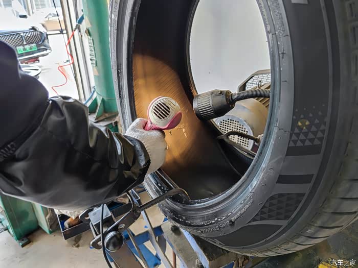

打磨后涂上胶水,用吹风机增加速度。然后把胶片贴上用滚轮滚压结实。

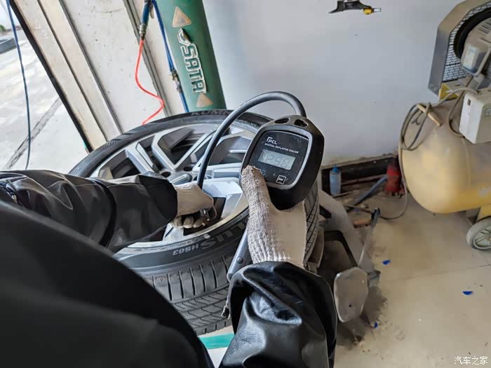

然后开始装上轮胎,把气充满后用更精准的测量工具……
用专业的工具补胎控制在厂家标定范围。

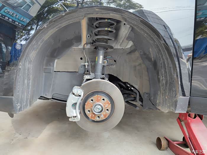

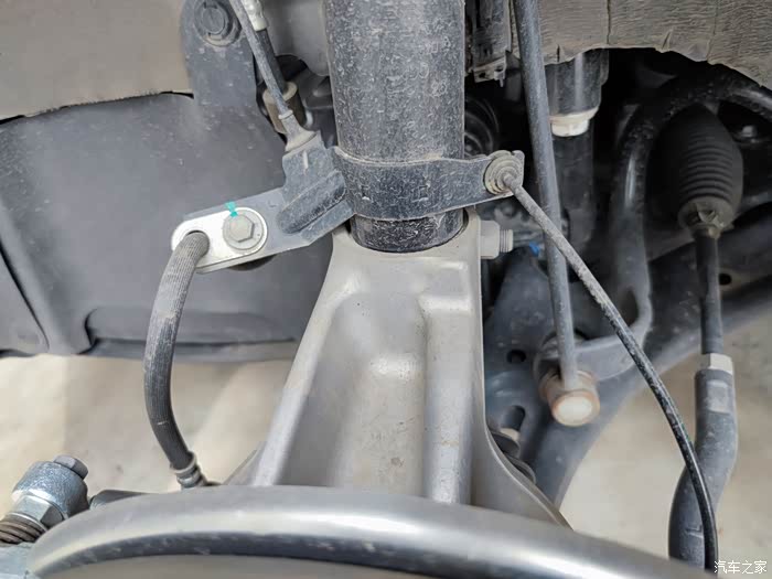

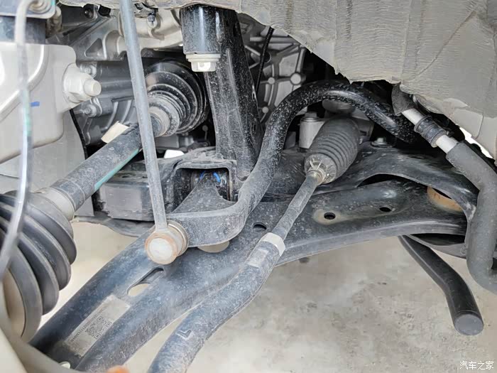

这个部位以前的车都是铁的,玛奇朵这块用的铝制~为了轻量化
在车主看不到的地方用好的材料表示
