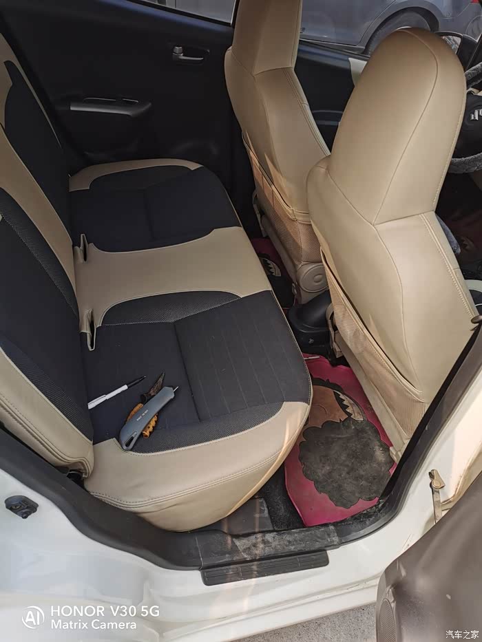

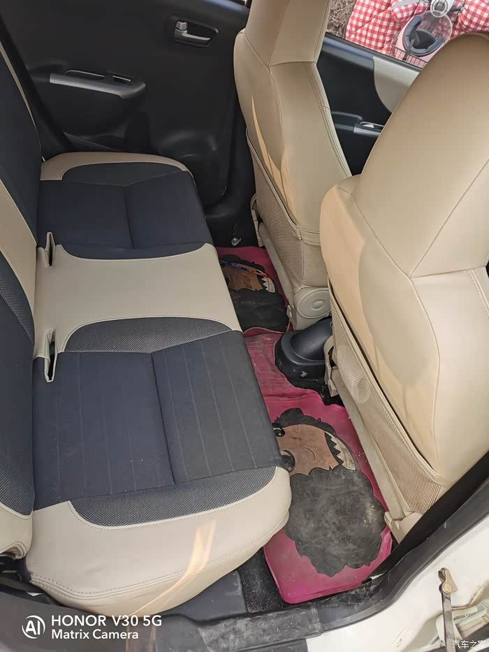

后排座椅去掉那么几公分,虽然看着空间大了,实际空间并没有增加,但是孩子上下车方便了,因为腿部空间大了,成人上下车也方便,谁去掉几公分谁知道
全国车友都在讨论油耗问题,100元跑多少公里,200多块钱跑多少公里,大家自己分析一下,每个地区的油价不同,油品不同,每个人的开车习惯不同,保养周期不同,100辆奥拓中,往往会有那么几辆车子怎么搞都不行,浪费钱不说,还浪费精力!
一箱油能跑多少,要按照加油的升数计算百公里油耗,路况不同油耗就不同,能影响油耗的就那么几个传感器,还有汽油滤芯,论坛里一搜就能找到,奥拓现在的优势只能说,好停车,小巧可爱,好开,油耗和现在的新车相比已经没有太大的优势了!
奥拓一些小改动还是比较实用的!
没去之前,孩子上下车有点挡腿
去掉以后,不那么挡腿了
