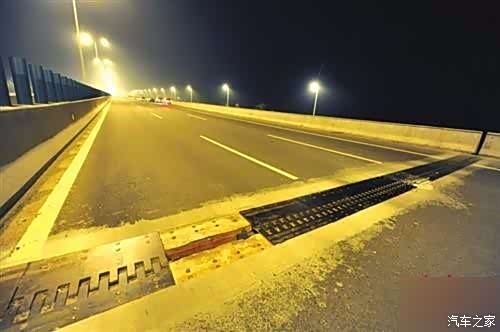

又是一个雨天,在高架上跑,过高架接缝处的时候,脚带刹车,速度60-70左右,突然就前冲了,这时候我就反复测试了很多次。都能复现前冲现象。这个时候我就在群里咨询了一下。事情到这里就开始反转了,不问不知道,一问吓一跳,多位车友都有类似现象。甚至有的车友因此发生了事故。

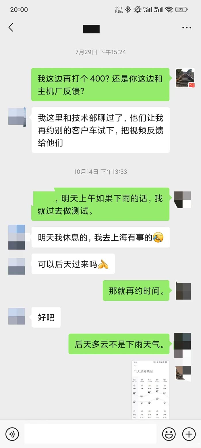

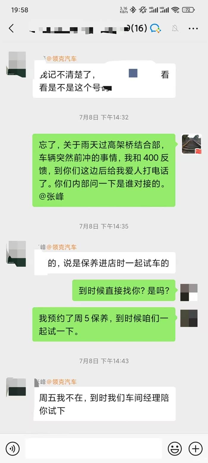

结果就是联系4S店,4S店给主机厂反馈,主机厂说要采集数据,我这边就屁颠屁颠的过去配合测试,然后4S店售后总监测试了一下,发现有问题,拿试驾车试了一下,同样的问题,然后拿其它客户的09试了一下,问题一致。
后面大家都知道该是什么样的一个流程了,打400,主机厂找4S店和车主联系,车主和4S解决不了反馈给主机厂,主机厂又联系4S店,4S店又联系车主,车主又满怀信心的配合4S店做测试,结果还是反馈给主机厂,两次轮回之后,主机厂通过4S店告知车主,不好意思,你之前的反映的情况,通过我们后台数据的分析是属于正常现象。
