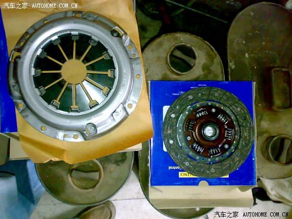

新买的8A专用韩国大金离合器压盘和压片↓

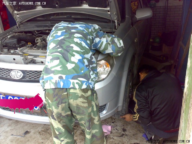

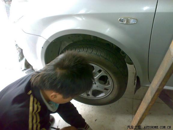

拆除两旁轮胎↓

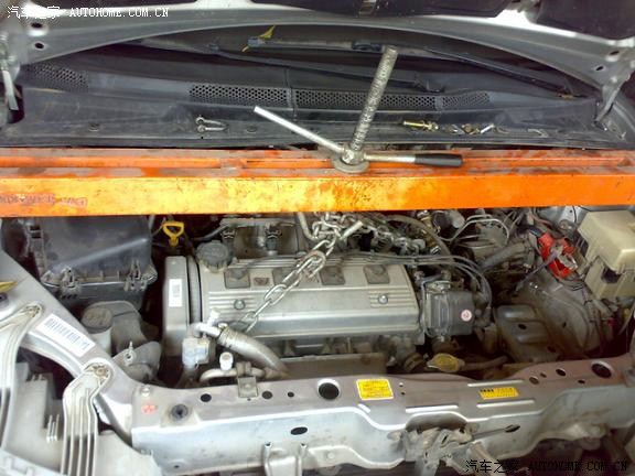

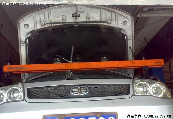

放置龙门架和倒链↓

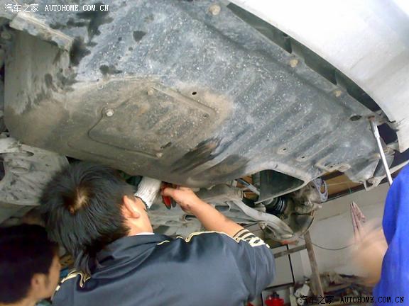

拆除发动机护板↓

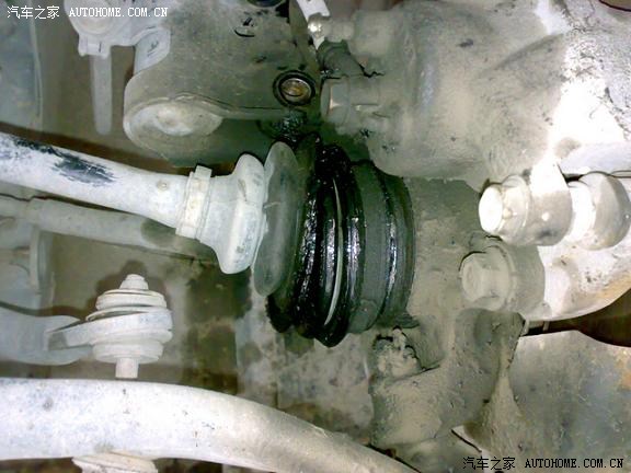

拆除两个摇臂有漏油更换10元↓

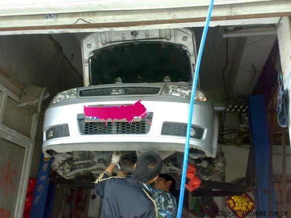

升降机抬高后继续拆卸零部件↓

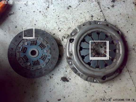

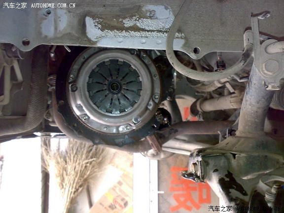

终于见到变速箱内部的压盘和压片了↓

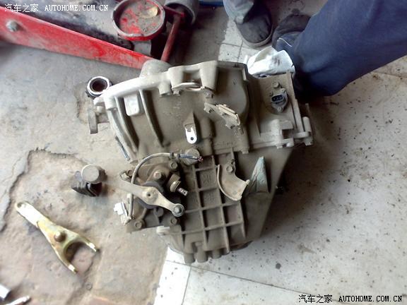

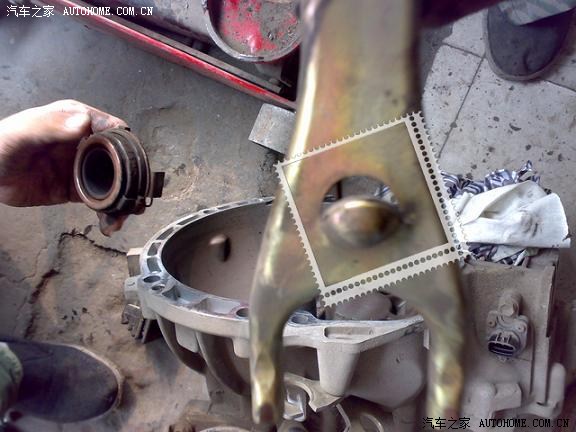

支撑杆坏了40元卖给我的↓
拆下的变速箱盖子↓
