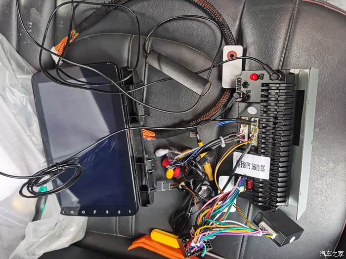

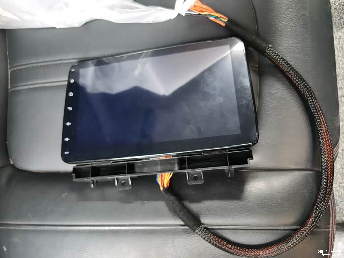

全部附件,主机很小,掌讯3560方案

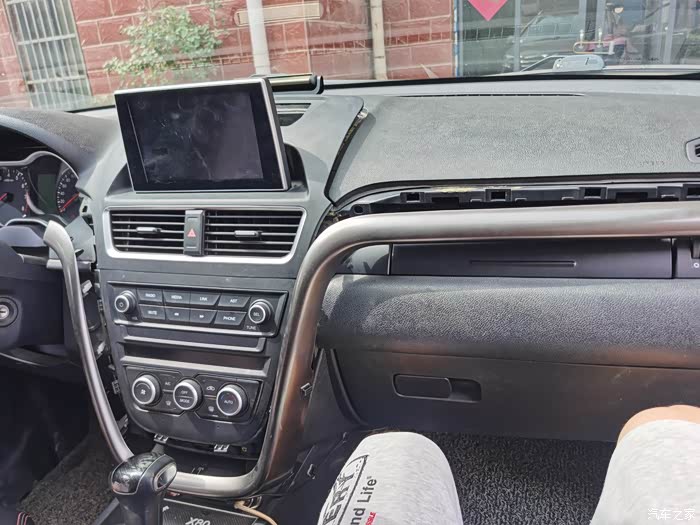

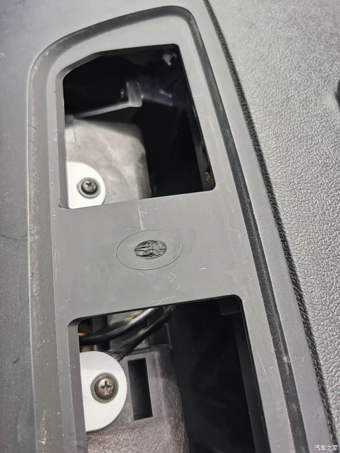

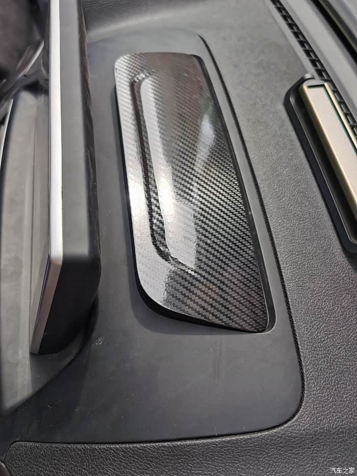

拔掉这个u形装饰条
中控上面的盖子直接撬开,里面都是塑料卡子
拆下这两个螺丝,中控屏幕可以往座位方向用力拔下来

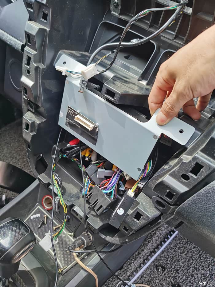

都是塑料卡子,注意线

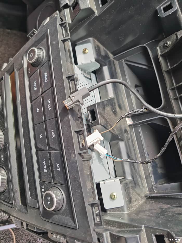

拆掉这两颗和底下两颗螺丝,这一块儿面板连着音响主机一起拔下来
换上新的主机,所有的线都是防错拆设计,能插上的全部插上

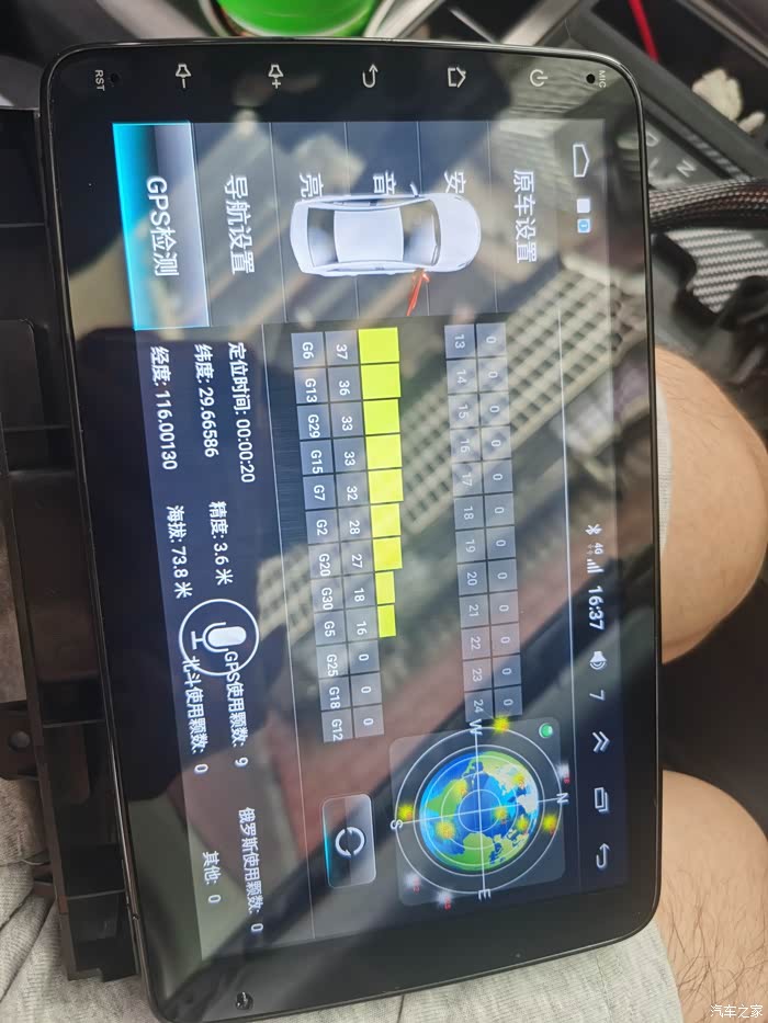

gps和4g天线走到a柱上方就可以
gps信号蛮好的

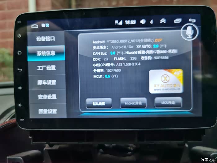

系统信息
