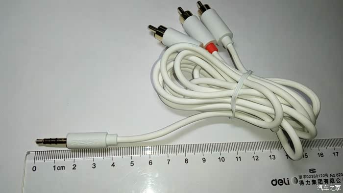

第3种线,主角登场,说明书说的非要17mm音视频线,我买的品胜的网络机顶盒使用的。应该能正常使用了。为了验证,光有这个还不行,我买特地买了另一根线!

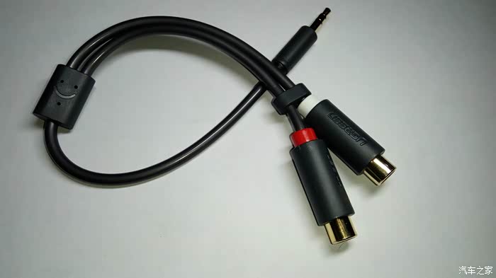

这根线为了验证上面的线是否能够正常使用,特地买的!3.5mm直径的莲花头母头。
将2根线连在一起,把公头伸进母的洞中去,红对红,白对白,黄的是视频,先不用!
