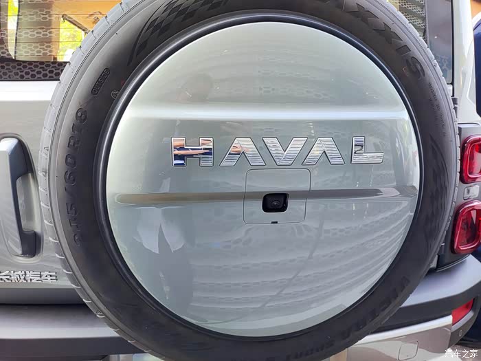

        传统的车型,备胎都是放在后备箱里面面,翻开后备箱的饰板 ,就可以直接拿下备胎,而哈弗猛龙备胎不同于传统的备胎放置方式,采用的是背负式的,悬挂在后备箱盖后面,如果要是遇到紧急情况,更换备胎的话,不懂得拆除的话,还是比较麻烦的,今天就实际操作了一番,掌握拆除方法,以备不适之需。

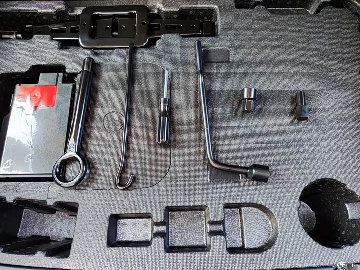

首选要打开后备箱,掀开饰板,可以看到各种工具。

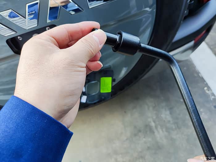

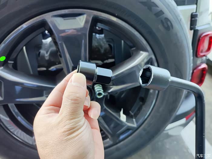

如果单纯式拆下备胎的话,主要用到一个螺丝刀,一个“7”型扳手,两个转换接头。

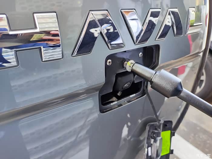

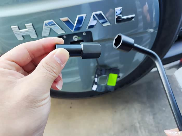

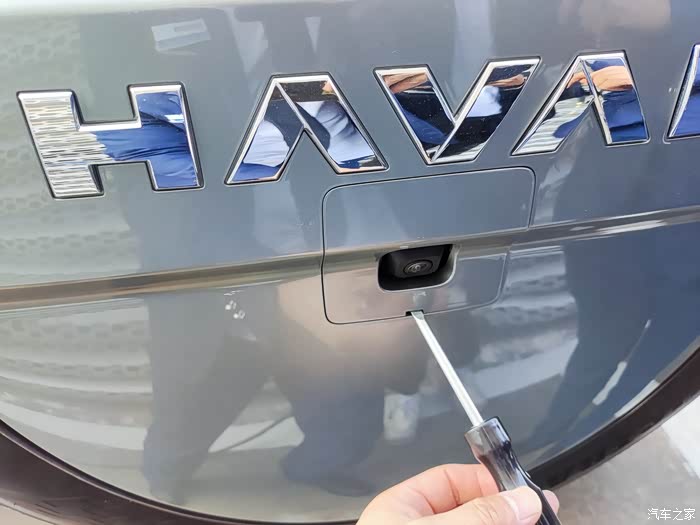

首次要用螺丝刀,插入中间饰板下方的那个小凹槽,往上用力,直接撬开中行的小饰板,然后能看到一个小螺丝,这个小螺丝是用来固定备胎饰板的。拆下它,就可以取下备胎大饰板。
拆备胎饰板螺丝,需要用来一个转换接头。

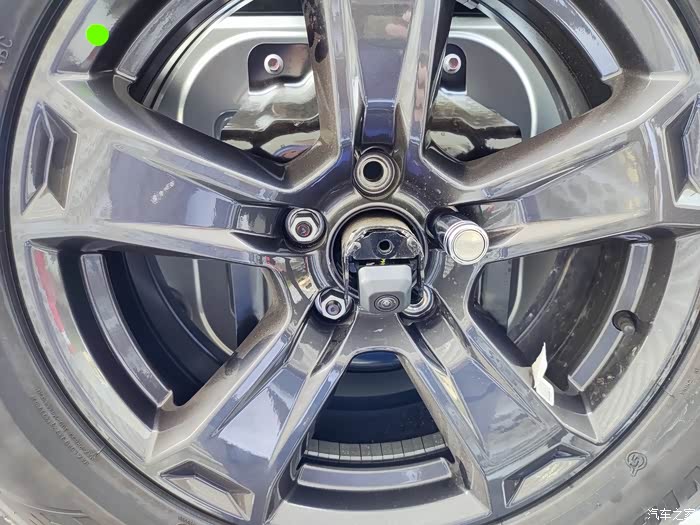

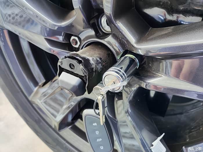

取消饰板后的样子,可以看到有三颗螺丝固定着备胎。其中一个螺丝还待用螺丝锁。

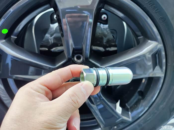

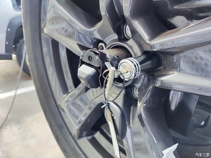

螺丝锁近距离效果图。

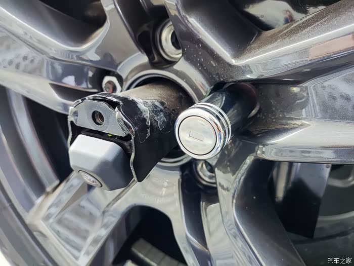

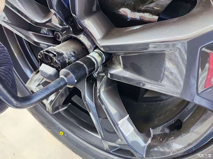

需要用车带的机械钥匙,插入锁扣,逆时针旋转钥匙,才能拆下这个螺丝锁。

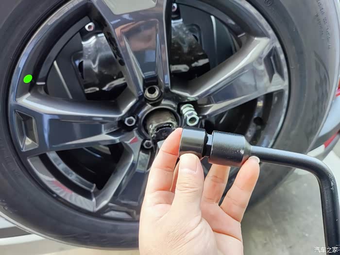

螺丝锁

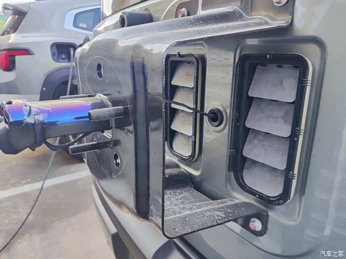

然后拿出扳手,接受另一个转换接头,依次拆下三颗螺母,螺母取出后,就可以直接抬下备胎了。

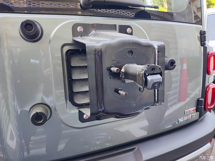

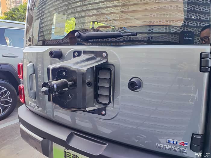

抬出备胎后的样子。
需要注意的是,抬出备胎的时候,一定要小心,不要碰到中间的那个摄像头了,否者,容易把摄像头搞划了就麻烦了。
