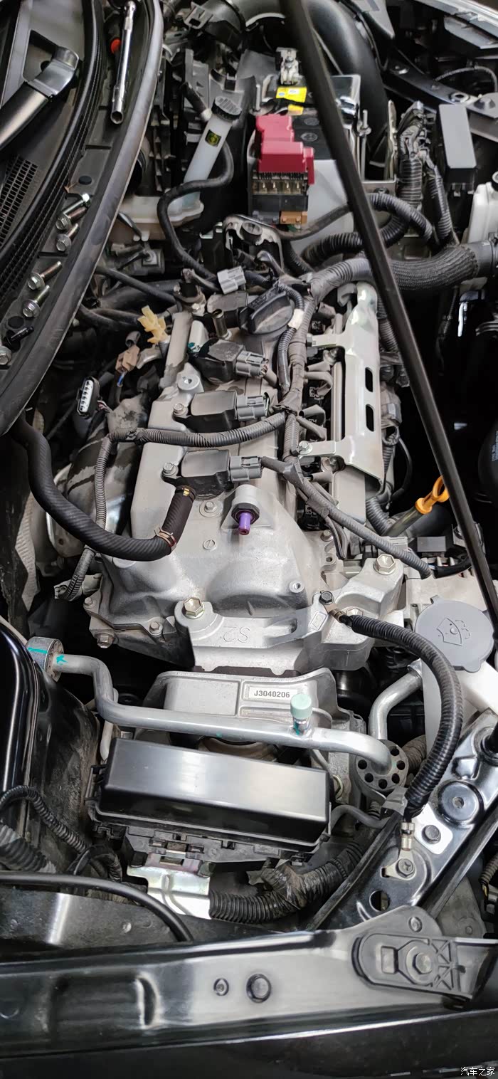

14-19款轩逸车主请注意检查自己的发动机边盖是否有渗漏油的情况
更新一下:2020年10月3日去进行了索赔更换。发动机的气门室盖和边盖得拆掉
厂家免费更换一个发动机边盖,一瓶免垫密封胶,一壶0w-20的机油,机油滤芯没有换。防冻液给你补充满。
2020年10月3日更新,已经去索赔更换了新的发动机边盖。
2018年4月份的轩逸尊享。
边盖渗油问题在之前的保养的时候就发现了,论坛里也有好几例了,估计实际还要多,可能大家没有自己去观察自己的发动机。
现在我已经走索赔流程了,请大家注意检查。在出保后更换这个的话得废掉不少工时费。
以下是部分论坛的同样的边盖漏油。
