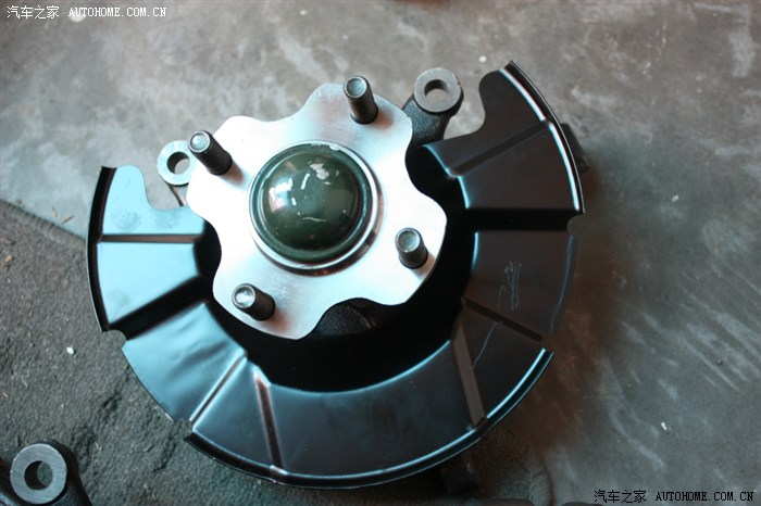

前轮毂总成先把刹车卡钳、刹车盘拆除之后,就是上图这样了。

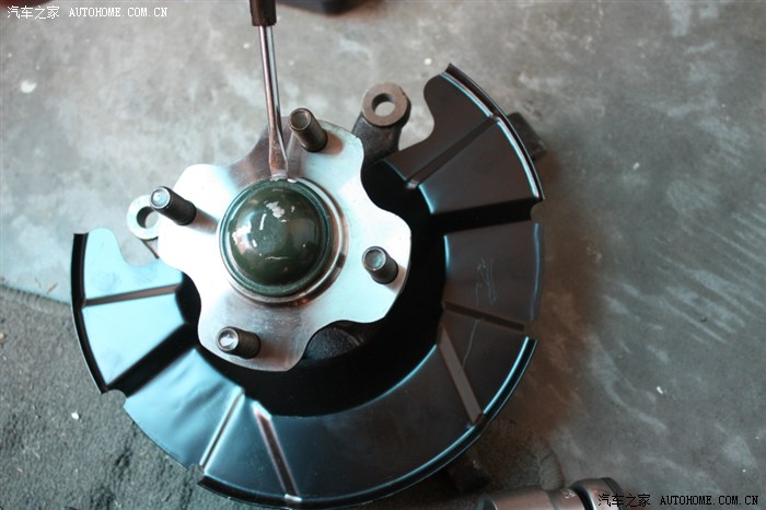

图中绿色的圆盖(也有些是镀锌的黄色的)叫芯轴盖,用一字螺丝刀轻轻撬出。

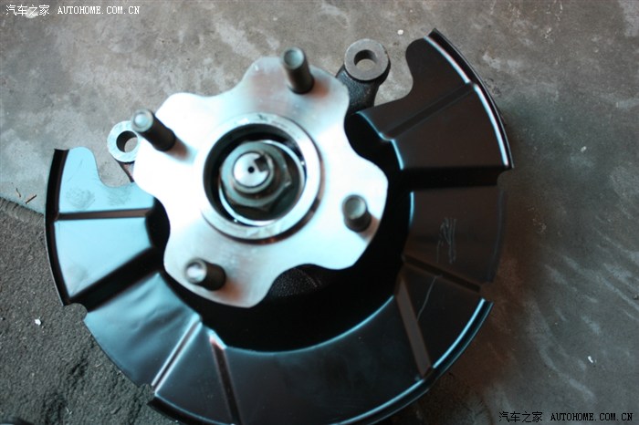

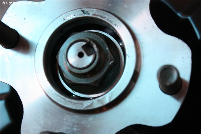

芯轴盖取下后,看到中间有个蛮大的螺母锁住轴承。

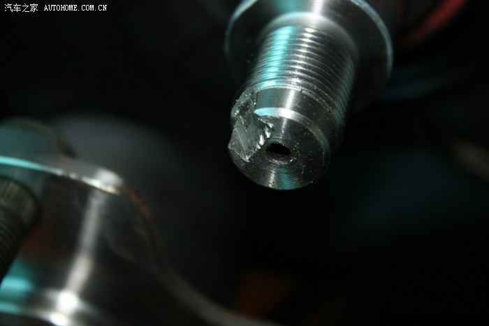

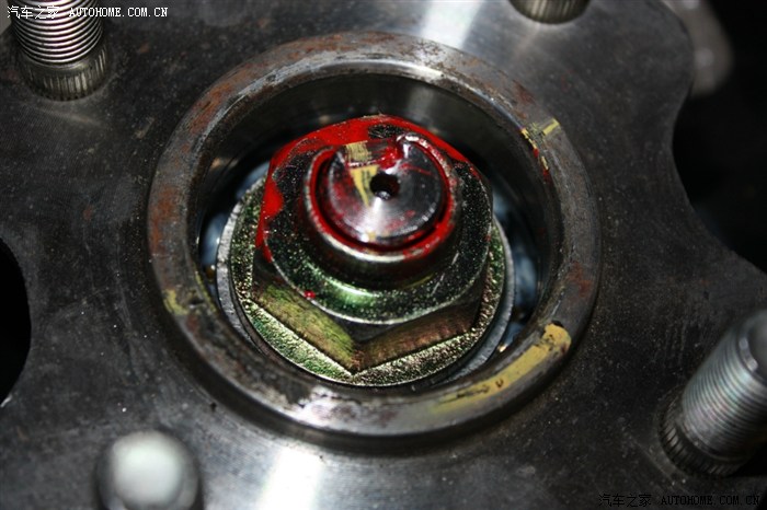

芯轴顶部有个月10MM款的斜方槽,对应位置的锁紧螺母顶圈被内折锲入方槽,作用是防止螺母退牙松脱。用一字起及合适铁錾子舂开它,以不妨碍螺母转动为准。
锁紧螺母用24#的套筒,逆时针是松,但是直接松估计取不下来,一个小窍门是欲松先紧,扭矩套筒对位后,先用榔头对着扳手朝顺时针紧的方向砸几下,然后再逆时针敲,螺母立马就松了,可以直接用手转动。(奶奶个熊!欲取先予、欲擒故纵,这世上的事情道理都是一样的)

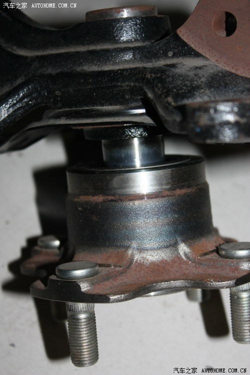

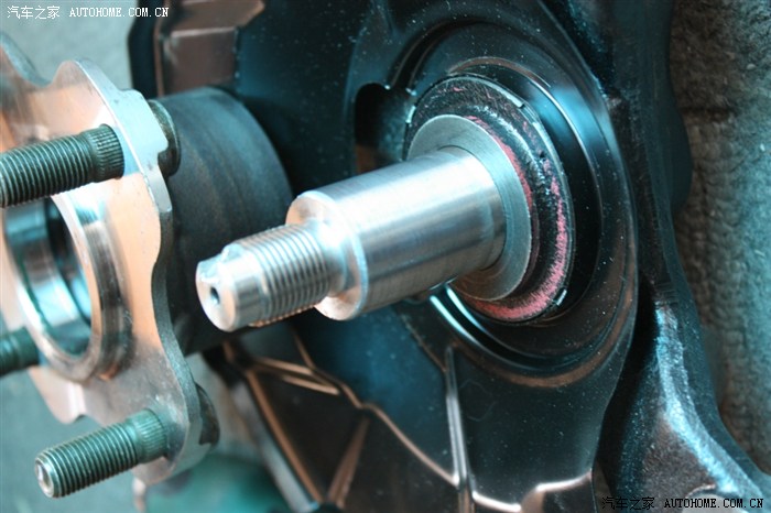

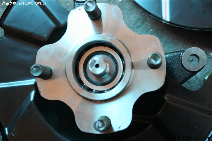

锁紧螺母取出后,拎住前轮毂的轮毂螺杆一抽,前轮毂就出来了。原来这个前轮毂与芯轴是滑动配合,精度很高,有一点点阻尼,但是却无阻力。
藏心是学模具出身的,看得出这个芯轴外圆是经过磨床精密加工的。

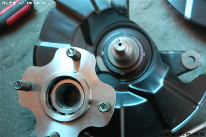

来张芯轴顶端契形卡槽的细节图片。

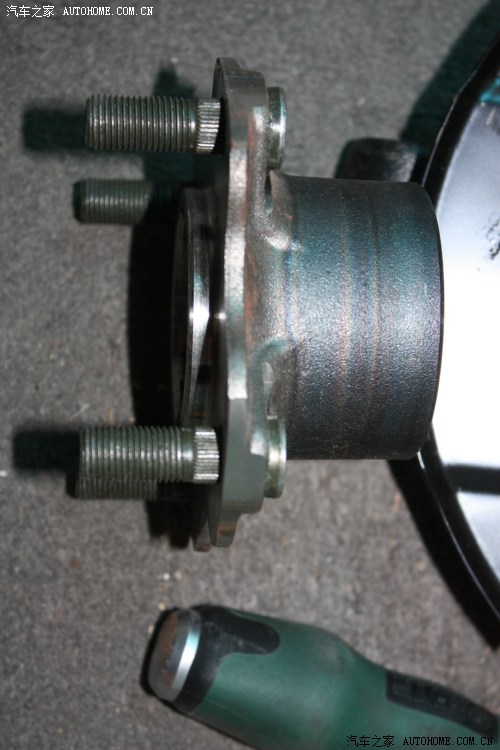

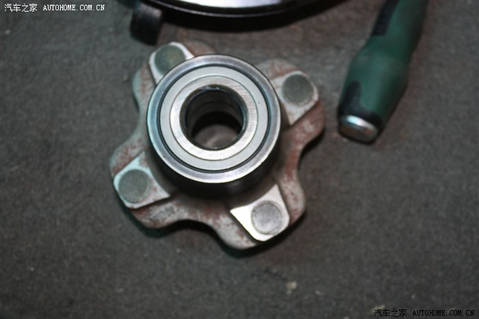

拆出的前轮毂总成,NSK件。
前轮毂总成外座,在滚珠对应的部位一圈,泛蓝的是高频淬火(一种是使金属材料变成马氏体组织,以提高金属的硬度、抗磨性、韧性与疲劳强度的热处理工艺)的印记。因为两驱浪迪的前轮毂轴承外圈直接就是这个外座,滚动会产生很大的热量,对应部位的金属,没有经过淬火是扛不住磨损的。曾经仔细查看过某宝上出售的前轮毂配件实物,我看不到上面所说的热处理痕迹,各位浪友听明白了吗?
