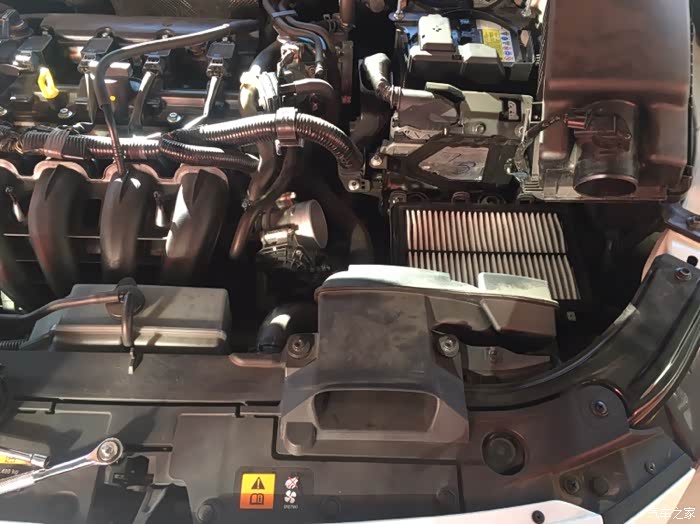

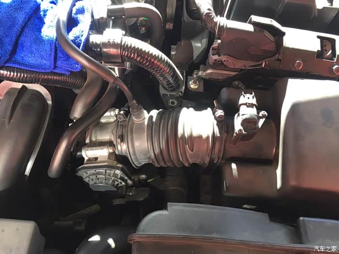

断电瓶负极,拆掉进气管两端卡子,拔掉曲轴箱通风管
露出节气门体

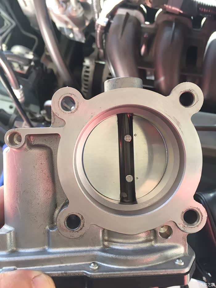

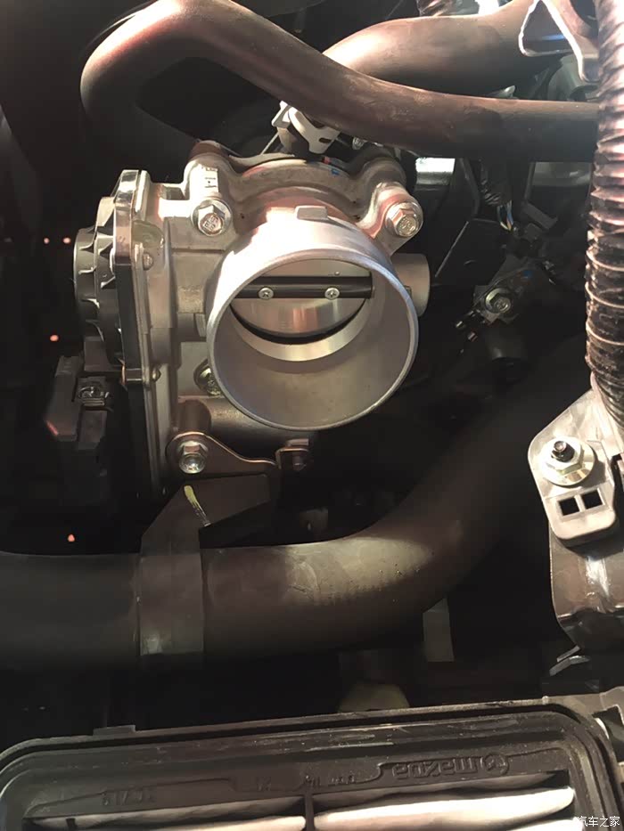

拆掉四角的8mm螺丝和一个10mm固定螺丝,拔掉节气门体上的传感器插头,整个节气门体就下来了。注意一定小心螺丝不要掉到发动机舱里,否则杯具

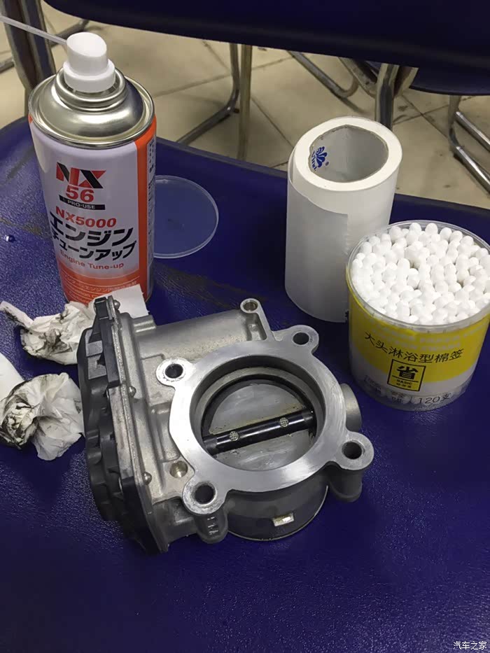

不建议用化油器清洗剂,腐蚀塑料件太厉害。专用节气门清洗剂网上多的是

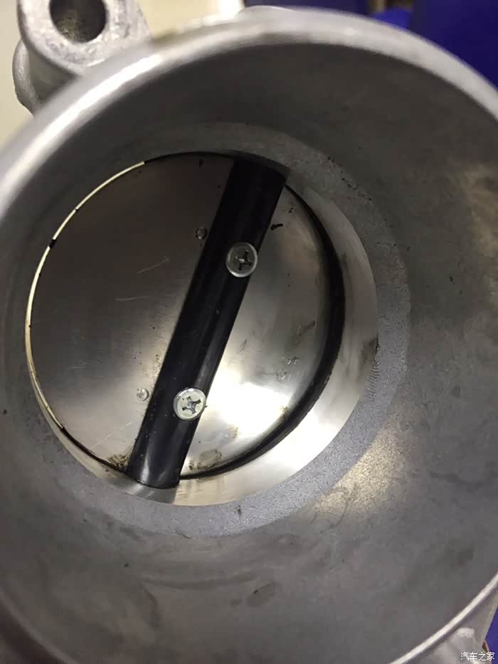

已经有些关不严了
用节气门清洗剂一点点喷,尽量躲开转轴部分,转轴根部用棉签一点点擦,防止过量清洗剂进入轴承内部

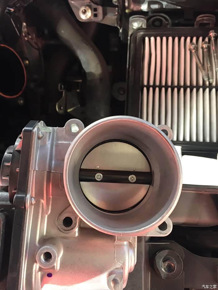

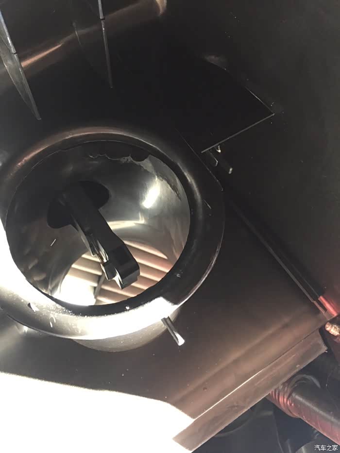

空气流量传感器,不确定是否是膜片那种,反正一定不要用手擦,喷专用空气流量传感器清洗剂最保险。我的看着挺干净就不弄了
按顺序装回,接上电瓶负极。点过开关打开5分钟,踩油门到底30秒。再次重启暂时没问题,等有时间出去跑跑看看效果
