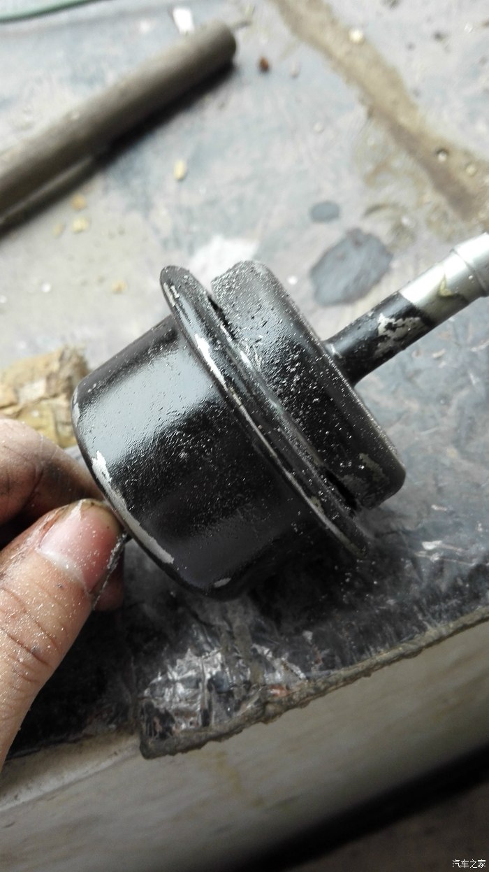

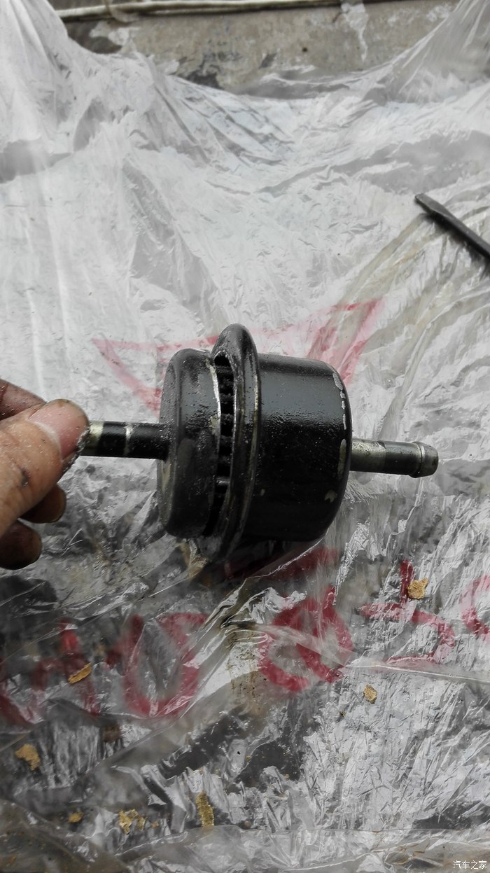

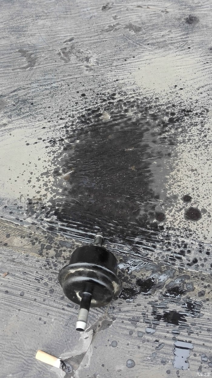

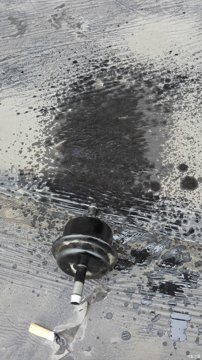

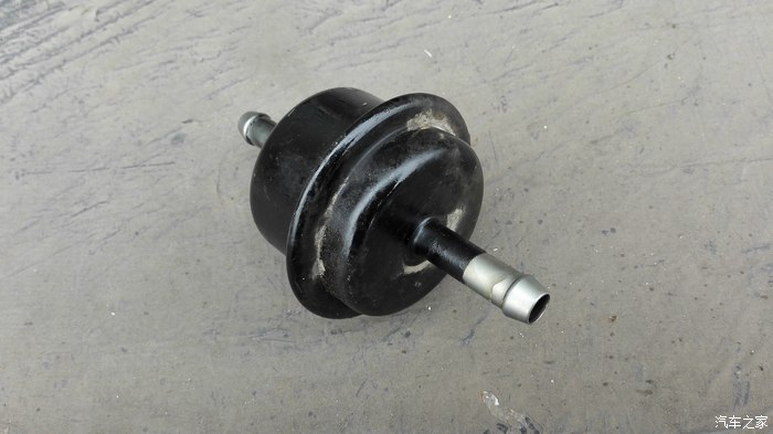

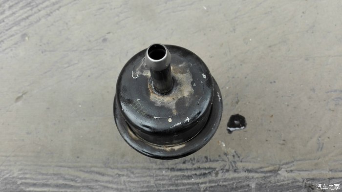

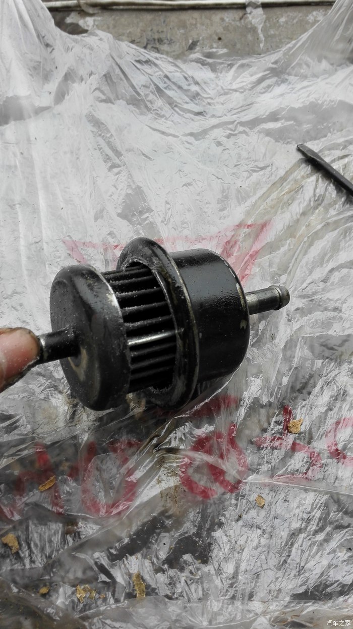

首先看看这是我车上原装的用了将近9万公里的旧滤清器
中间的这个突起就是卡在车上安装座子上固定用的
两头接进出的变速箱循环油管
跟有些车的外置汽油滤芯有些类似
擦干净一下 用嘴吹了吹
跟在四儿子换的那个新的吹起来感觉不一样
这个明显吹的劲要用的大得多
两边都吹的动 但是得使劲
吹出来的旧油散落一地

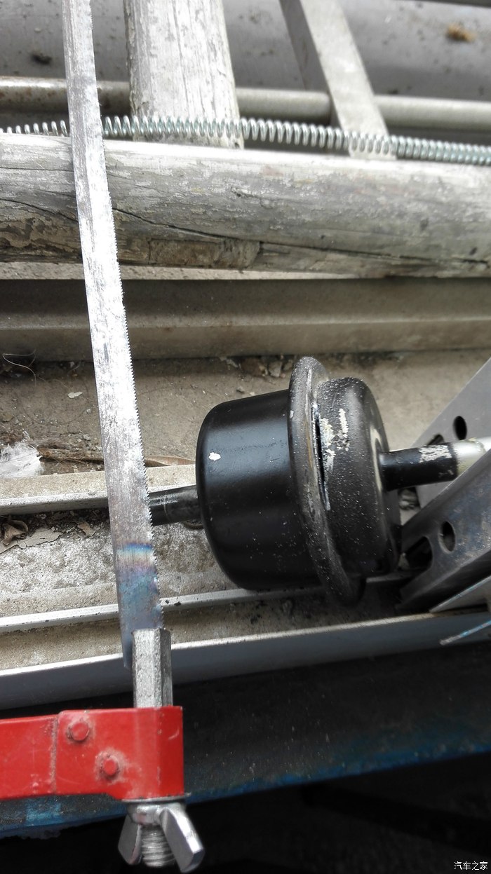

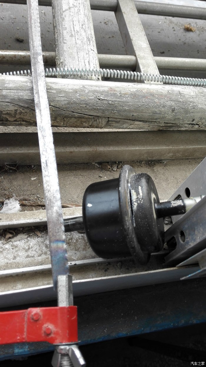

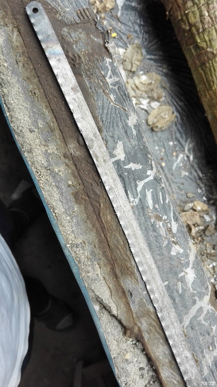

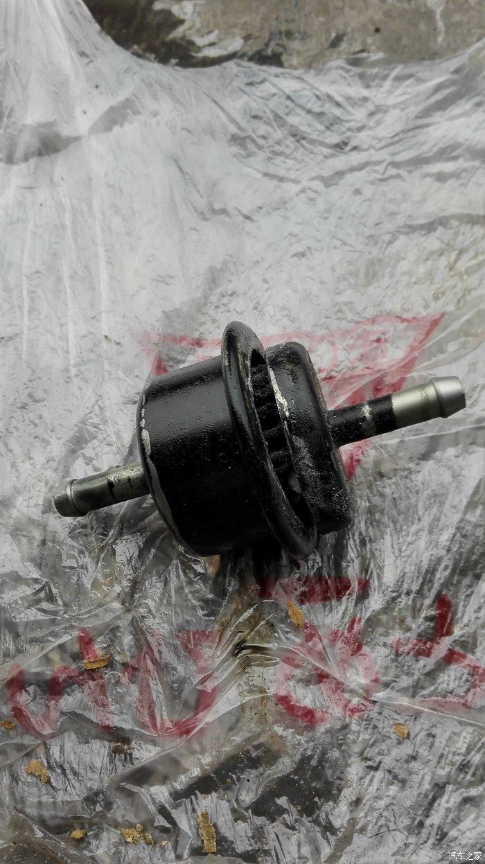

下面开始上我的工具

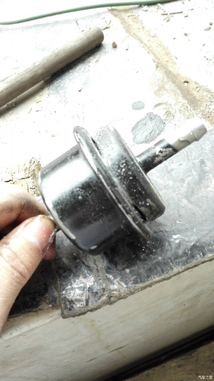

找个好位置固定一下 圆的抓不稳
开始把它给解剖
刚开始这么一点 锯子缺了这么多...
话说这东西还真的是结实
难怪卖这么贵一个 好厚实
真的是费了我九牛二虎之力
充分发挥我长沙人吃得苦耐得劳拌的蛮的精神
大半个小时之后
还剩这么一点点
手都发抖了 实在割不动了

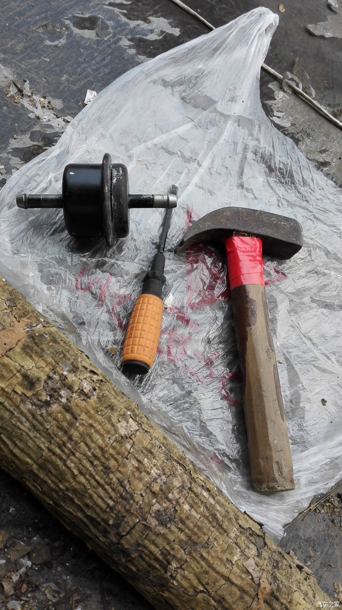

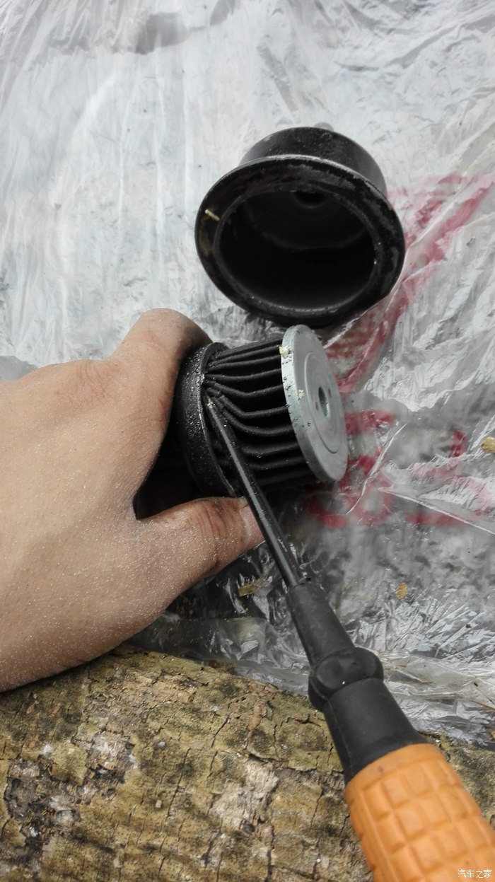

 拿出我另外的神器
用一字起插进缝里 锤子敲进去
然后用力撬开它

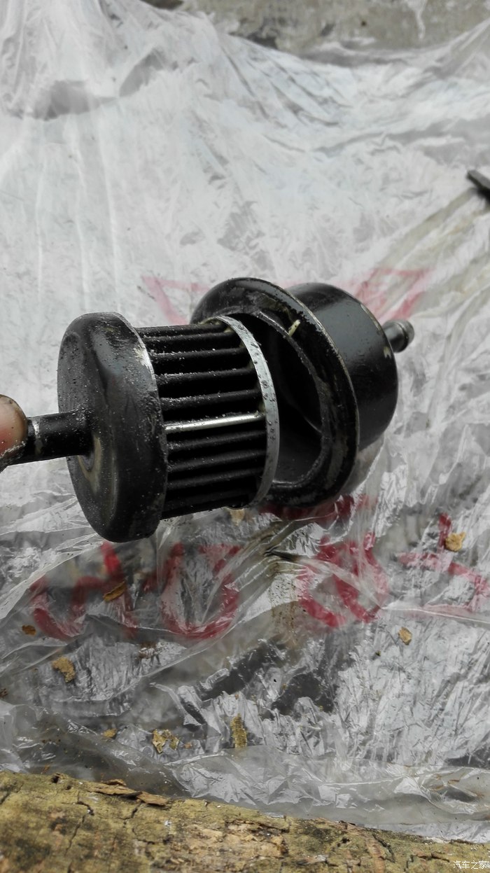

终于看见里面的庐山真面目
一分为二

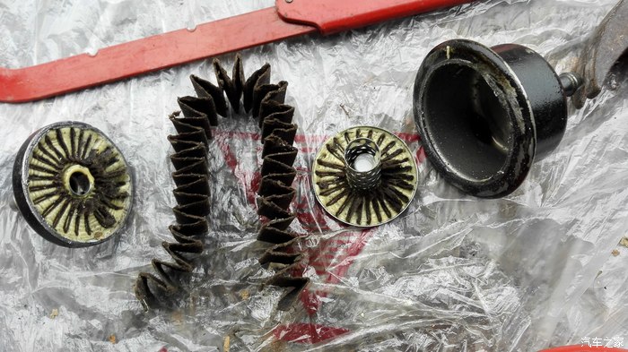

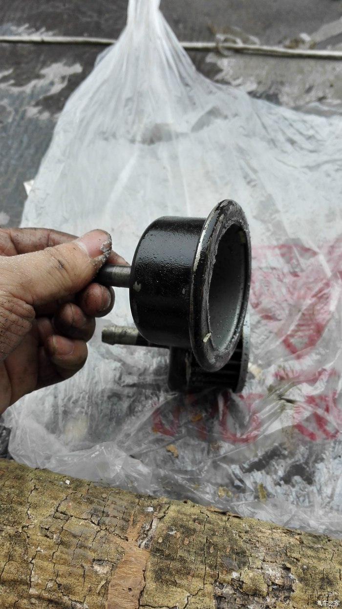

慢慢抽出来 里面没有什么东西连接了
抽出来了 滤芯跟这个座子是连在一起的
这样就是一个整体 管子的两头一进一出
中间完全用这个滤芯分隔开来

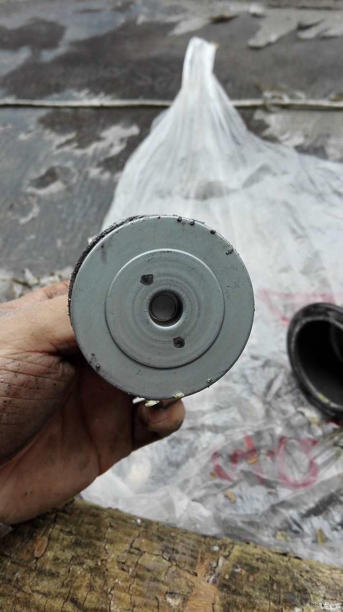

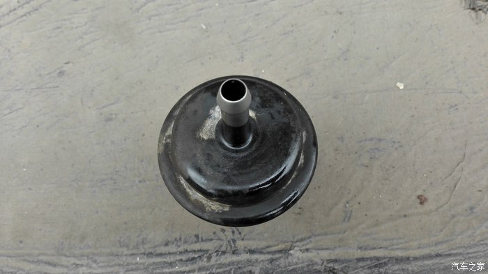

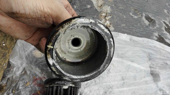

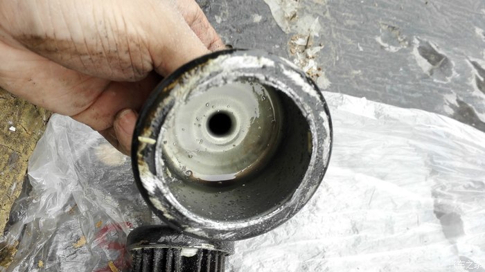

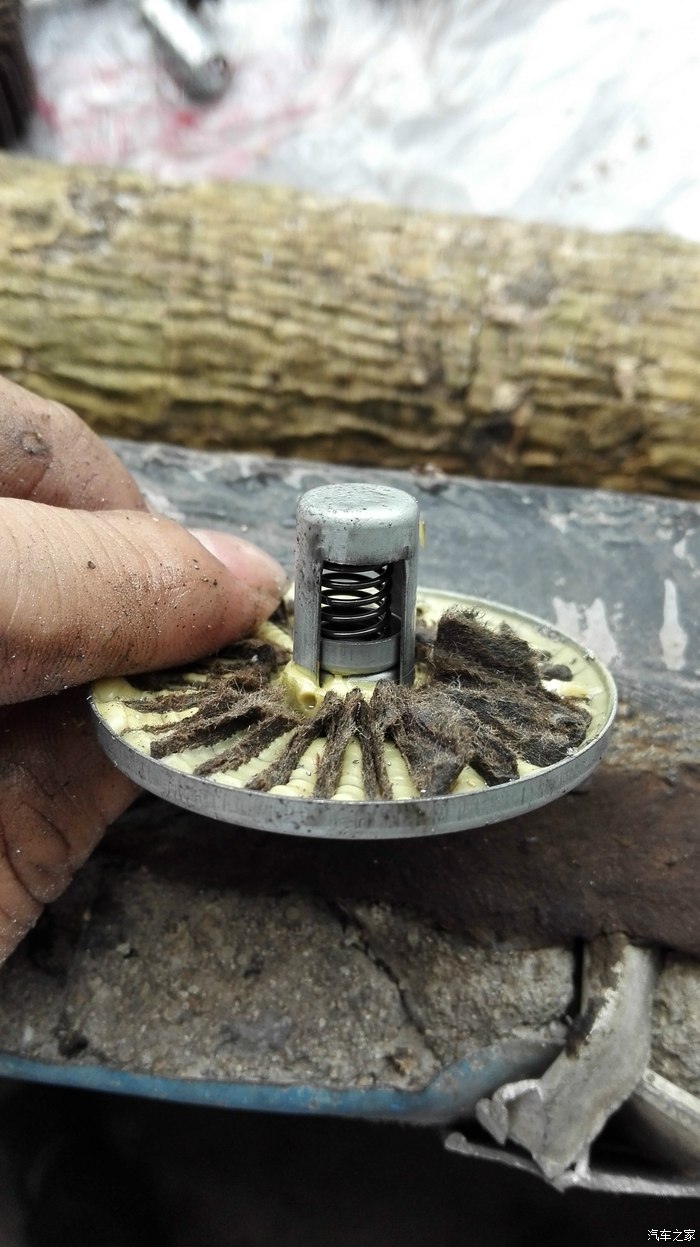

底部的样子 中间那个洞是个泄压阀
就是万一滤芯真的堵死了
达到一定压力是可以顶开的
保护油泵的设计
免得烧坏油泵 损坏变速箱

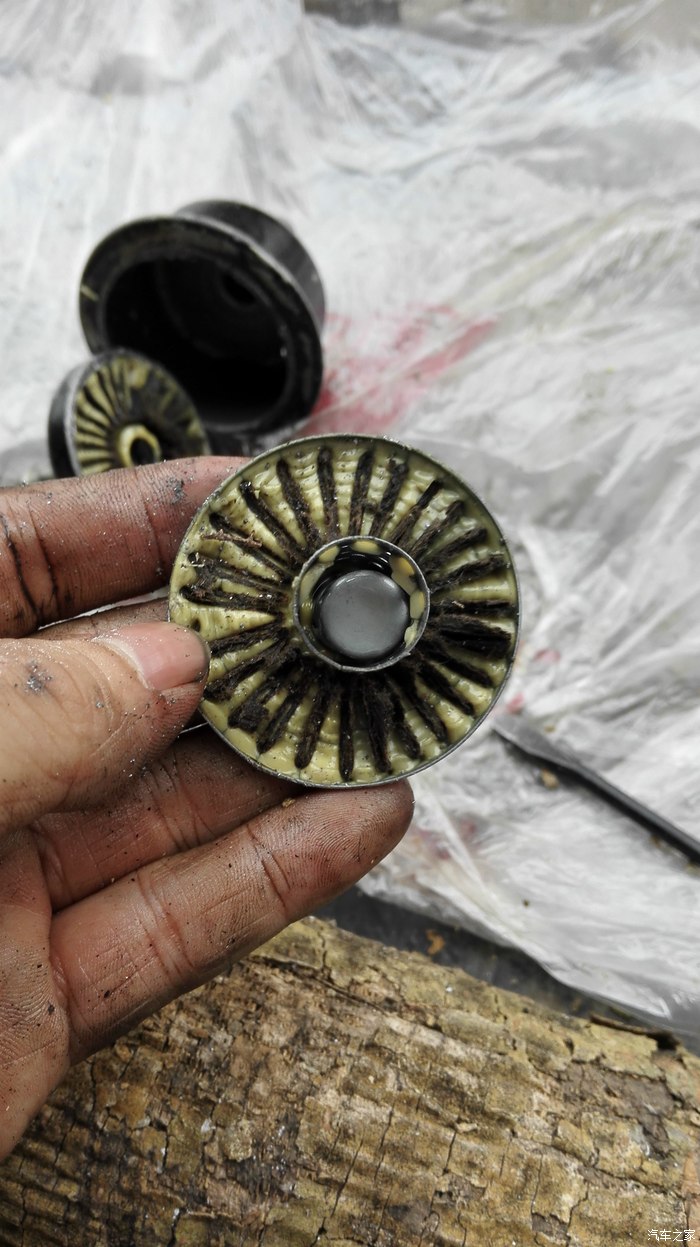

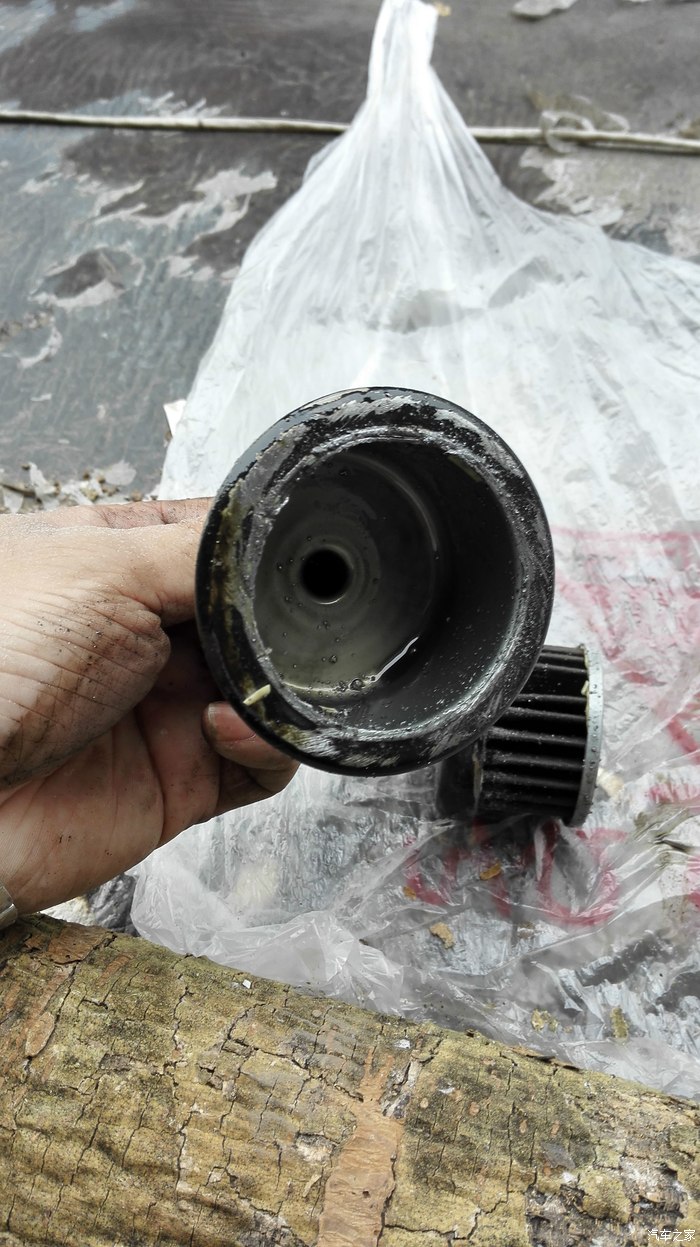

这是另外一半 里面空空如也
可以看到开始的旧油真的很脏了
新油是红彤彤的透明液体 跟喝的饮料有些像 不像机油一样会有粘稠
旧油黑乎乎的 也没有什么润滑的感觉了

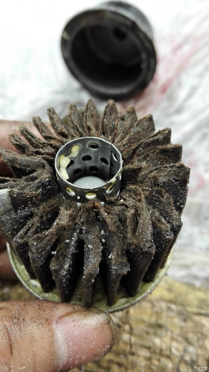

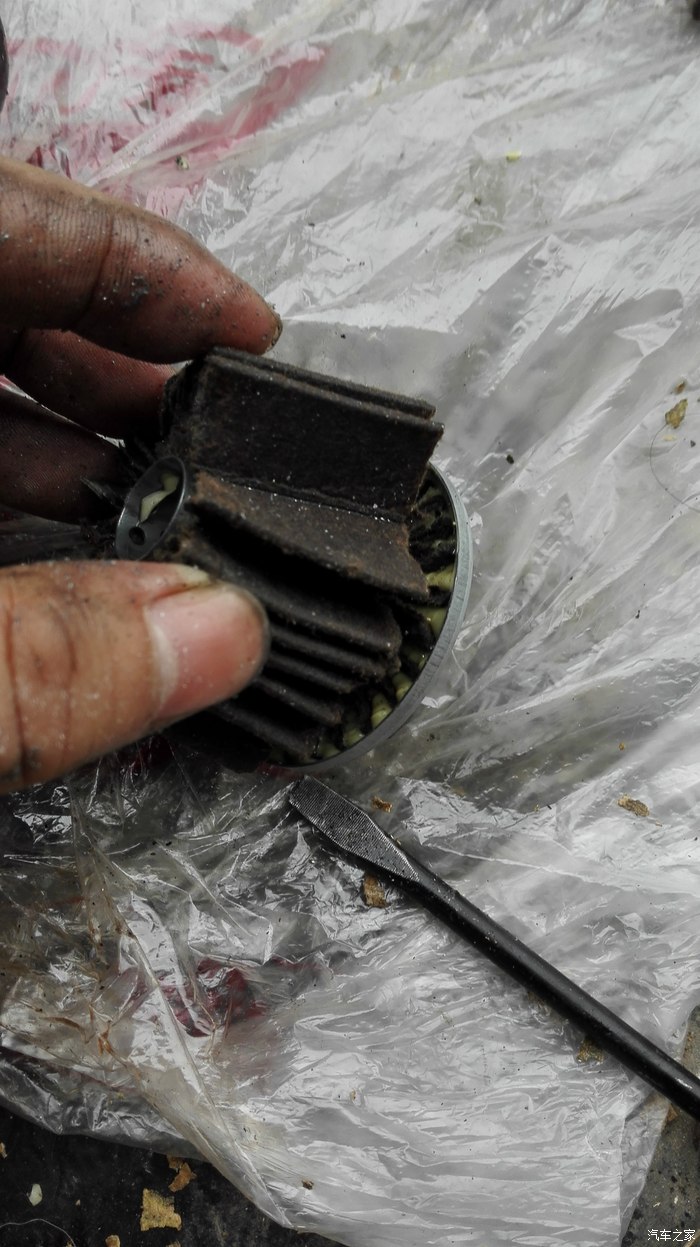

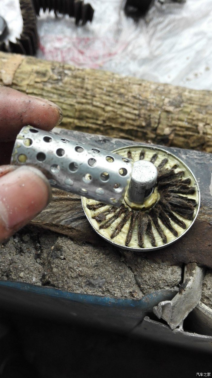

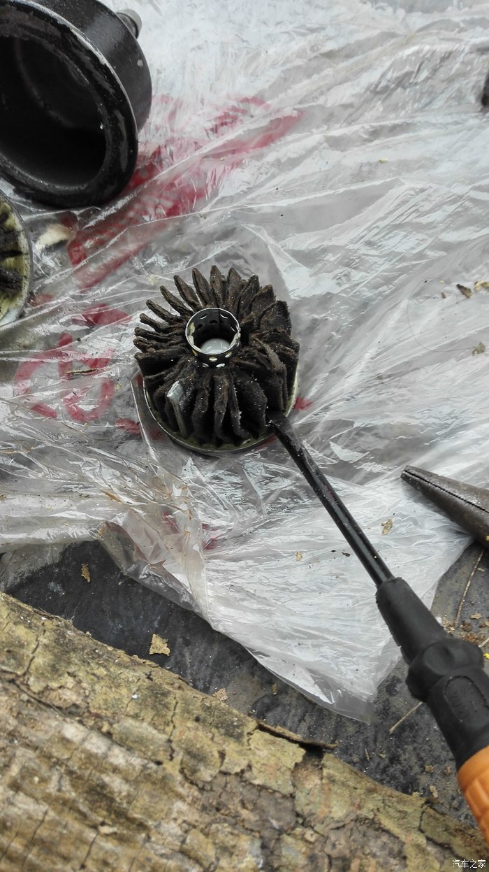

再来看看滤芯怎么样 继续拆解
用上神器一字起 从根部撬起
一圈撬完 使出另一神器 掰开
使个劲就开了

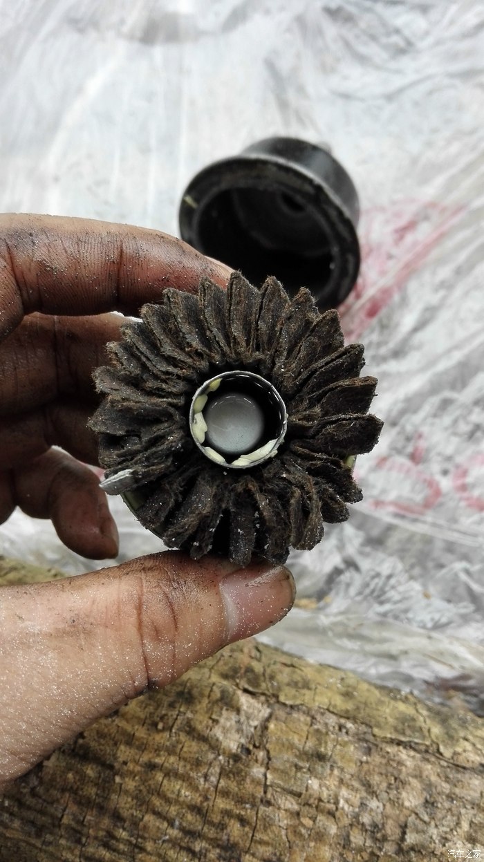

可以看到滤芯是用胶完全胶在这一端的 通过折叠的方式
达到很大的过滤面积
有点像“菊花”....    对不起.... 不小心邪恶了....
这边更像.....................................

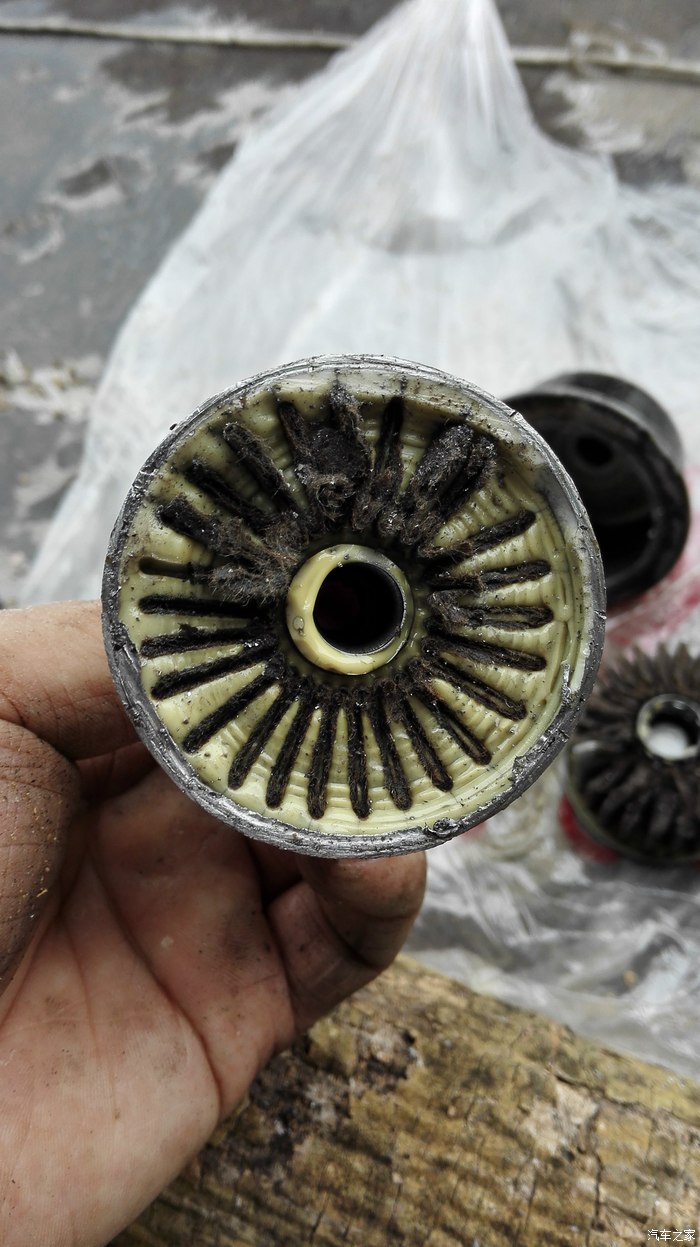

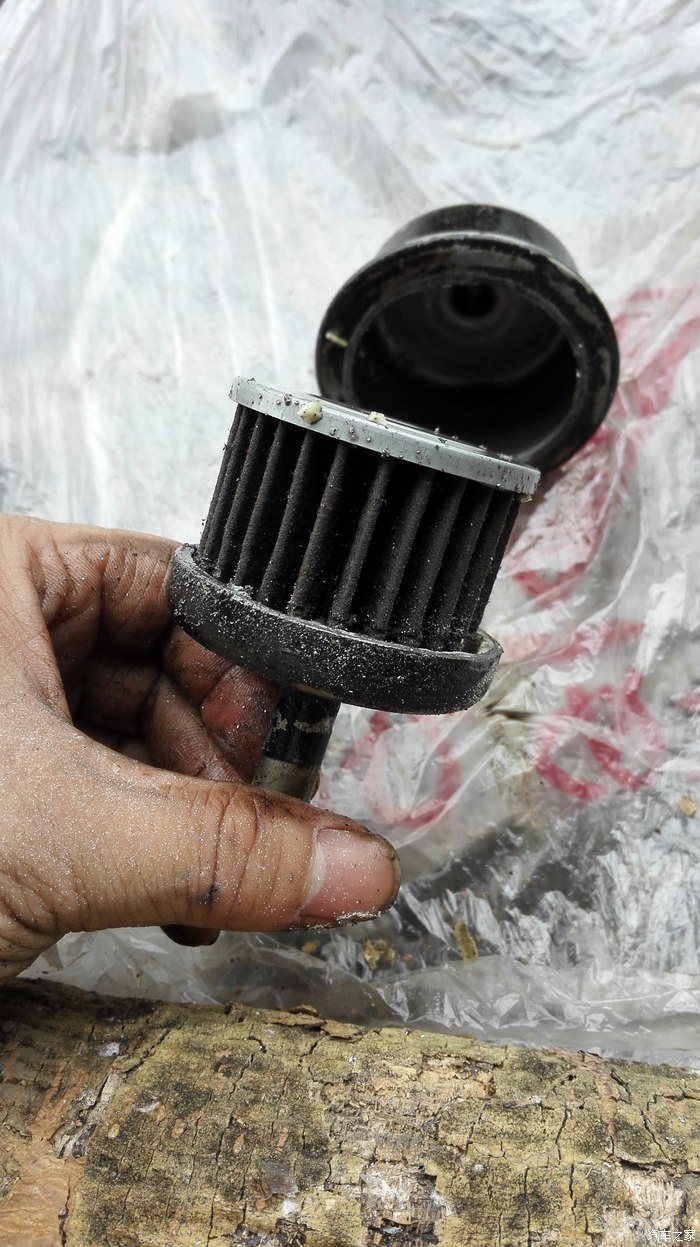

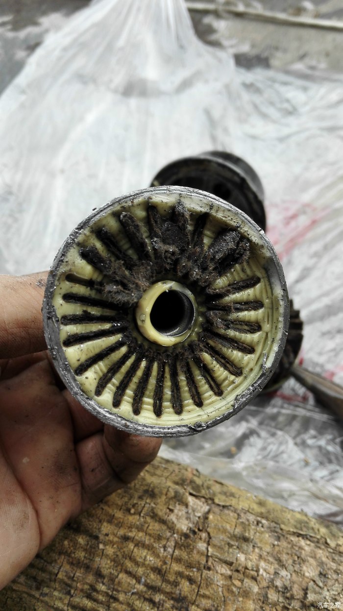

言归正传 已经可以看到滤纸真的很脏啊~~~~~~

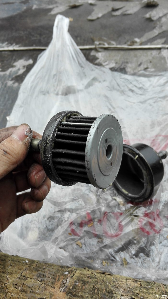

把这边也用一字起撬开 拿出滤纸

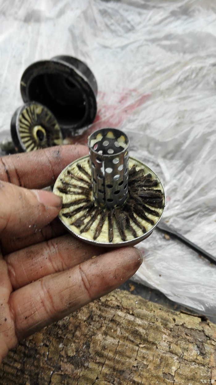

滤纸直接拿出来观察
滤纸分离出来了
这是另一端的样子 结构
也是用胶完全胶住的 两头一样

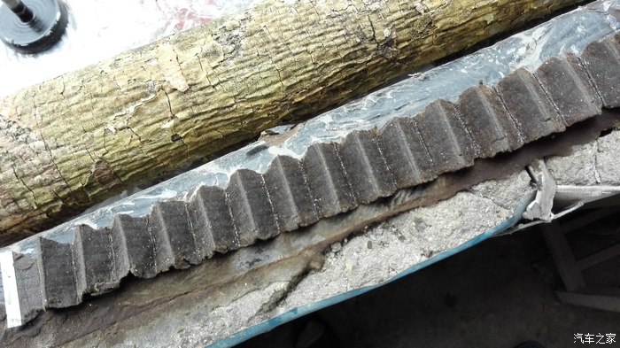

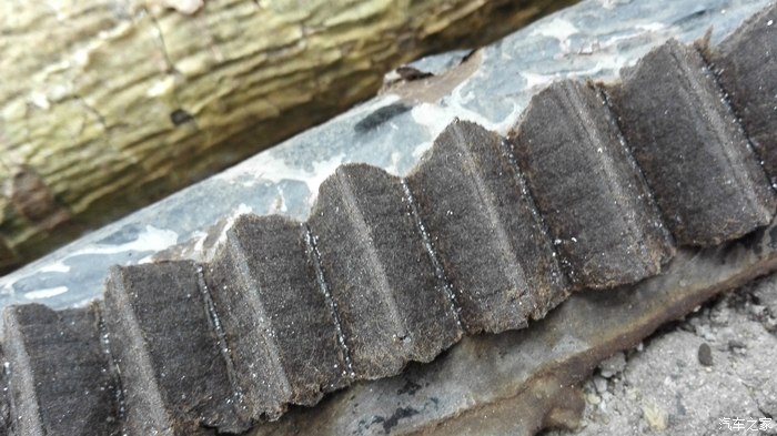

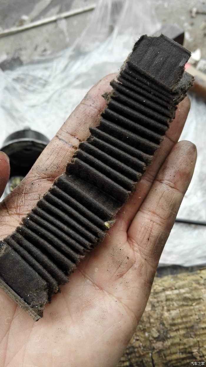

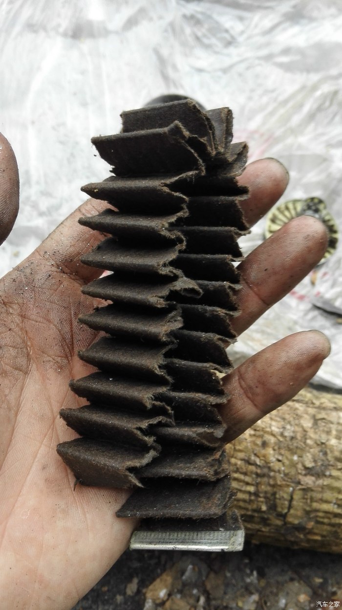

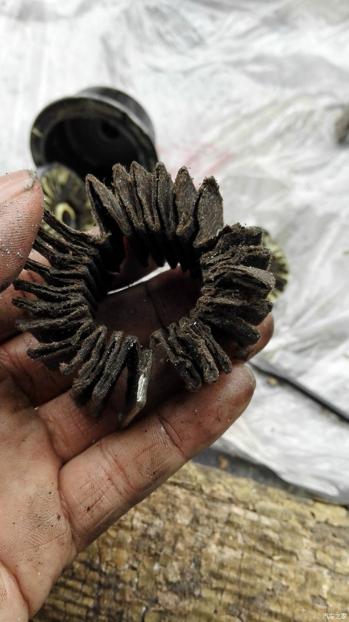

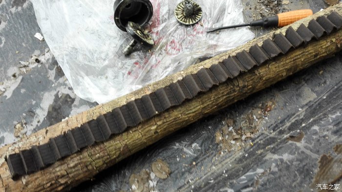

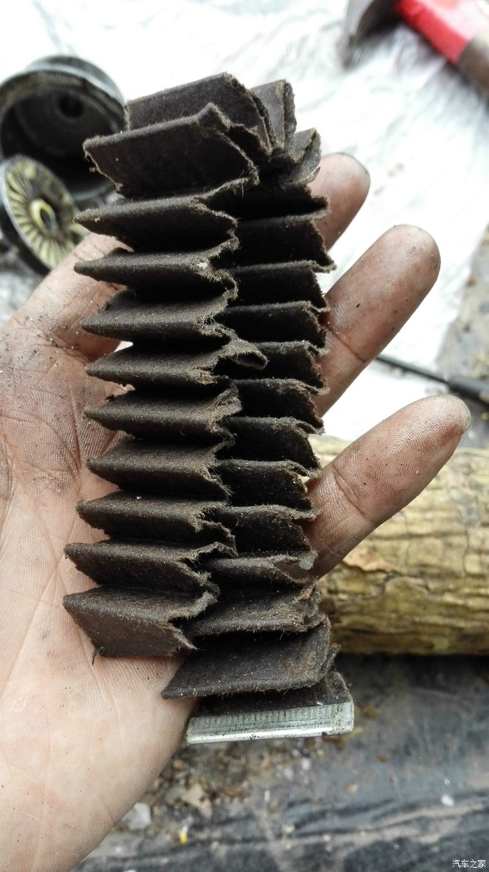

这个是滤纸 下面来看看
打开来看 真的很黑 都是一层垢
完全打开 很长 增大过滤面积
放大了看看 真的很脏 油垢
另一边的样子
拿在手上试试 滤纸有种碳化了的感觉 没有了韧性
很毛糙了

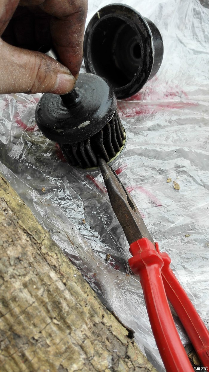

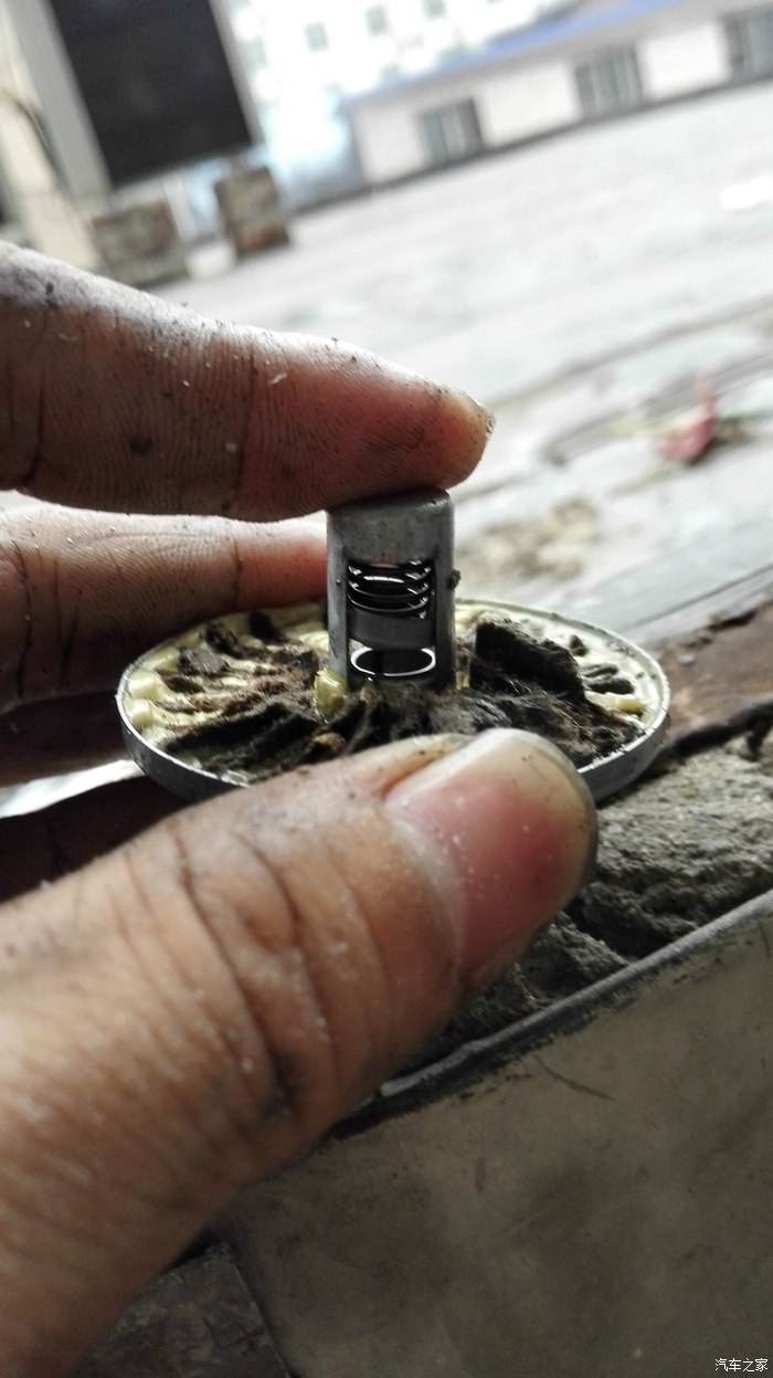

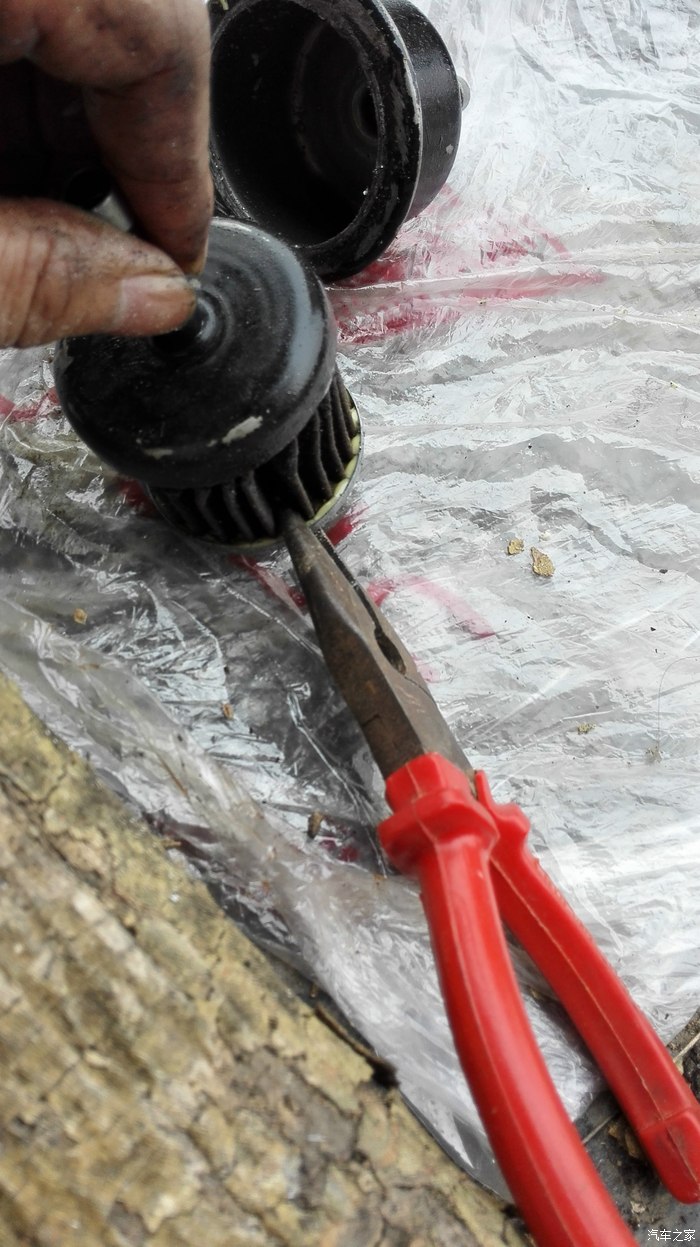

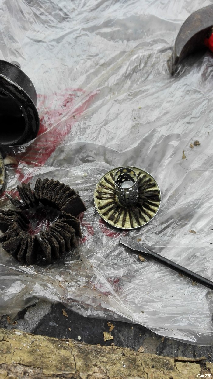

取下这一端的 套
这就是泄压阀的结构 简单明了
找了跟牙签顶开看看 大家更容易理解 这就是滤芯堵住了 泄压阀打开的样子

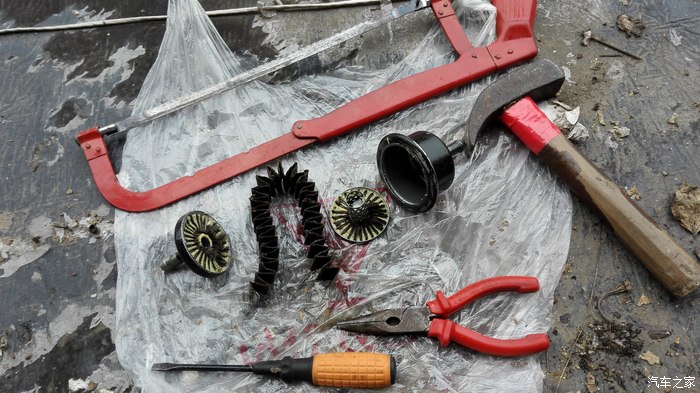

好了  几样东西大家来合个影吧 几个朋友最后一次在一起了
待会就会被我分别扔进垃圾桶...
和作案工具一起来个大合影
本过程报废锯条一根
通过拆解我们可以发现
使用将近9万公里的变速箱油滤清器里面的样子
费了九牛二虎之力
就是为了可以给大家一个参考的依据
照这个样子看
这个滤芯应该还可以挺过一个换油周期
不过也就百来块钱的样子
建议大家米够的话还是每次都把它给换掉吧
毕竟也不差了这一点
给汽车上第二大零件一个好的运行环境
