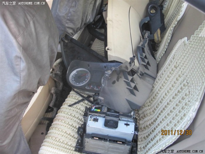

朋友帮我送车过去修,我去的时候,已经拆了一半了,这是CD机。
仪表等……
准备把工作台拆下来了。

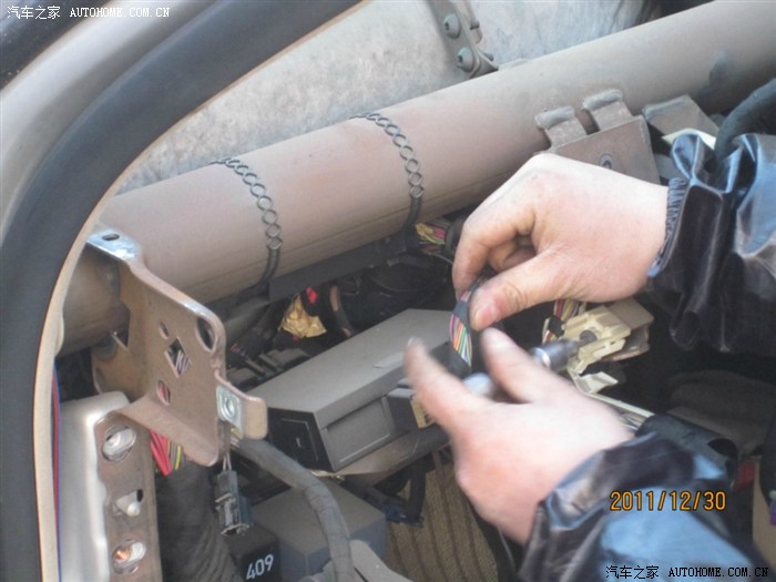

这是方向盘下面,师傅说这个是关键。以前拆工作台时,没注意这个,结果陪了人家好多钱。
如果你们换过后喇叭不响,保险丝又没坏,那麻烦就大了。一个叫油丝的东西,控制嗽和安全气囊的。

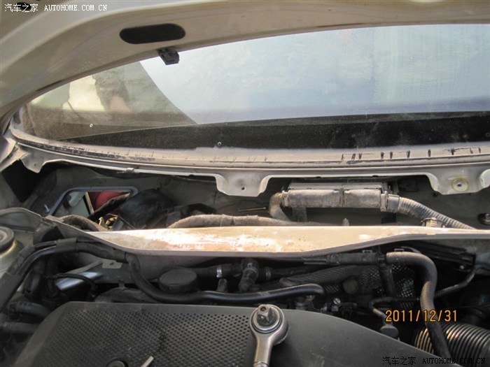

前挡风玻璃下面,几乎拆空了。
