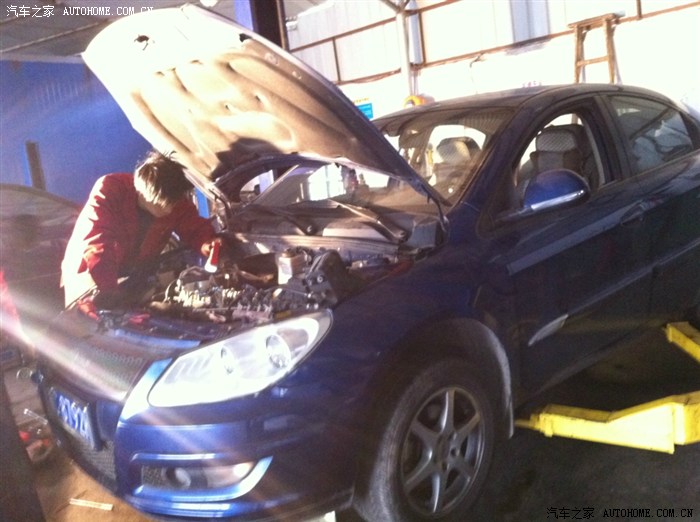

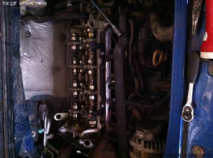

这是在修理厂拍的,发动机拆到这里,那个正时链条矫正工具没有,就停在这里了。。

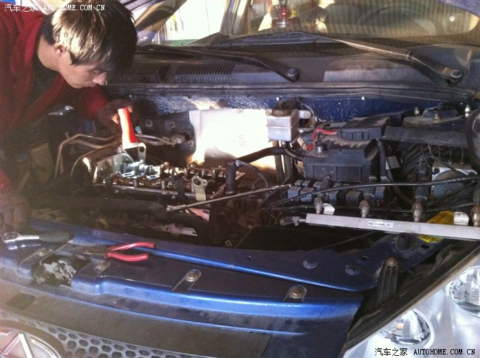

修车师傅人不错,在仔细查看发动机,不过最后还是搞不定,让4S拖车拖走了。。。
